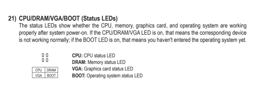

Diagnose-LED bleiben bei VGA hängen
Handbuch sagt:

Keine Änderung, Ergebnis bleibt das selbe: VGA-Diagnose-LED leuchtet.
