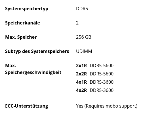

Gut aber das Thema scheint ziemlich kompliziert zu sein. Die offiziellen Spezifikationen kenne ich 2 Module 5200 4 Module 3600.

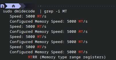

Ich habe Zum Beispiel nicht lange rumbasteln wollen, aber auch nicht nur 3600MT/s, wenigstens mal schauen ob etwas mehr geht.
meine 4 Module a 32gb laufen mit
nach nur wenig rumprobieren. einmal im Monat oder ca nach 2 Monaten mal, wenn das Board meint das Ramtraining einmal neu machen zu müssen muss ich dafür dann aber ~10 Minuten beim start abwarten, dauert halt lange bei der Menge RAM halt auch einfach, bis sich das ausgepuzzelt hat.
Ist stabil, mehr ginge wohl auch. aber das reicht vollkommen.

Datenblatt deines Ryzen 7 9850X3D
Der integrierte Speichercontroller deines Prozessors unterstützt von sich aus maximal DDR5-5600. Alles darüber ist schon eine Übertaktung.
