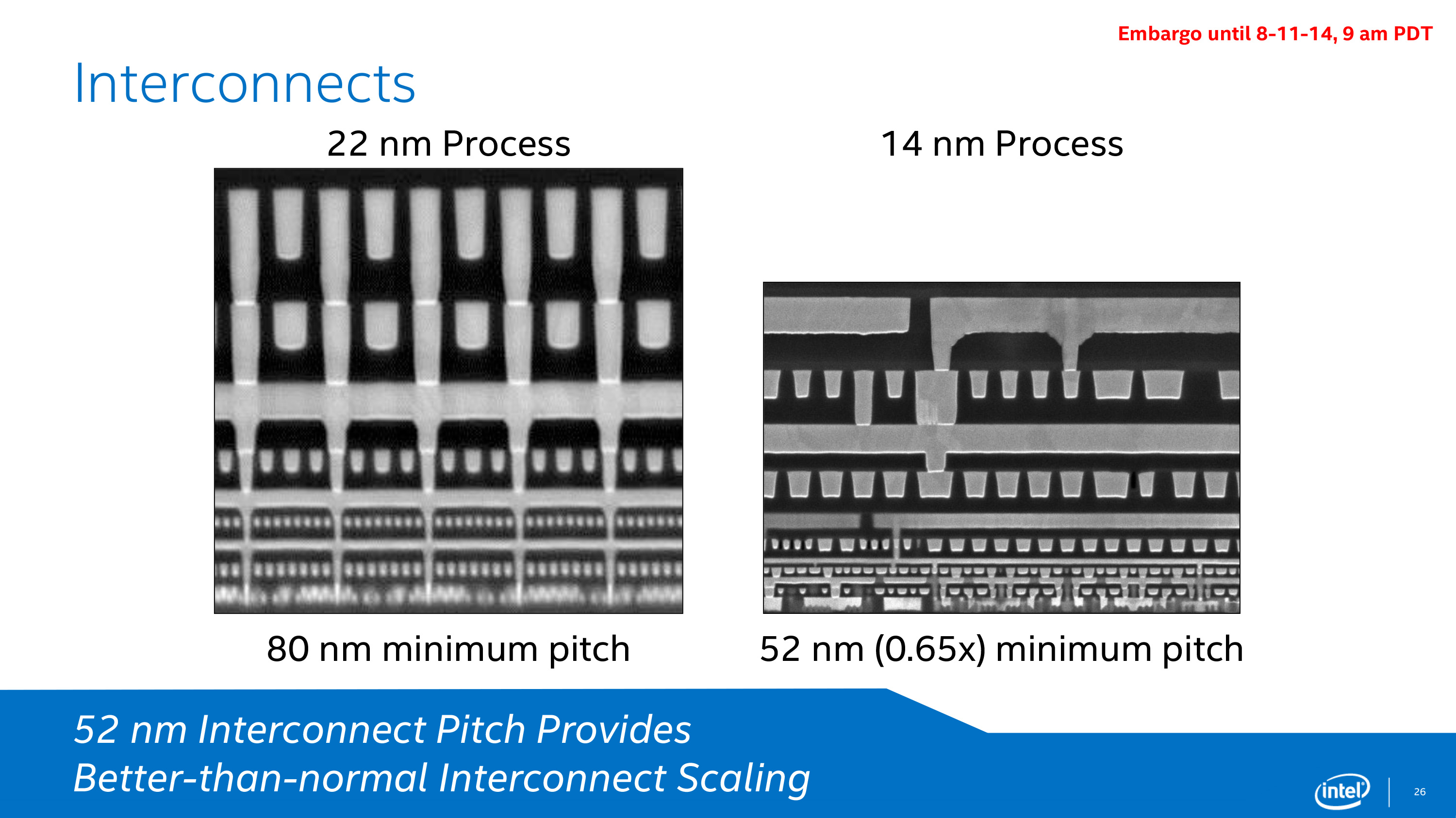

Also, wie man auf Wikipedia lesen kann, das "3 nm Process" ist nur der Name eines industriellen Fabrikationsverfahrens, das nichts mit der physikalischen Größe der Trasistoren zu tun hat (3 nm bedeutet nicht 3 Nanometer breit oder lang).
https://en.wikipedia.org/wiki/3_nm_process
https://en.wikipedia.org/wiki/2_nm_process
Es handelt sich also nur um einen Marketing-Trick. Die Gewohnheit, diese seltsame (und unbedeutende) Namen zu benutzen scheint 1997 aufgetreten zu sein aus. Vor 1997 entsprachen die Namen die echte phykalische Größe der Transistoren (obwohl ich keine Quellen gefunden habe um das ausführlich nachzuweisen).
Das ist sehr interessant und löst auch das Rätsel.

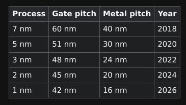

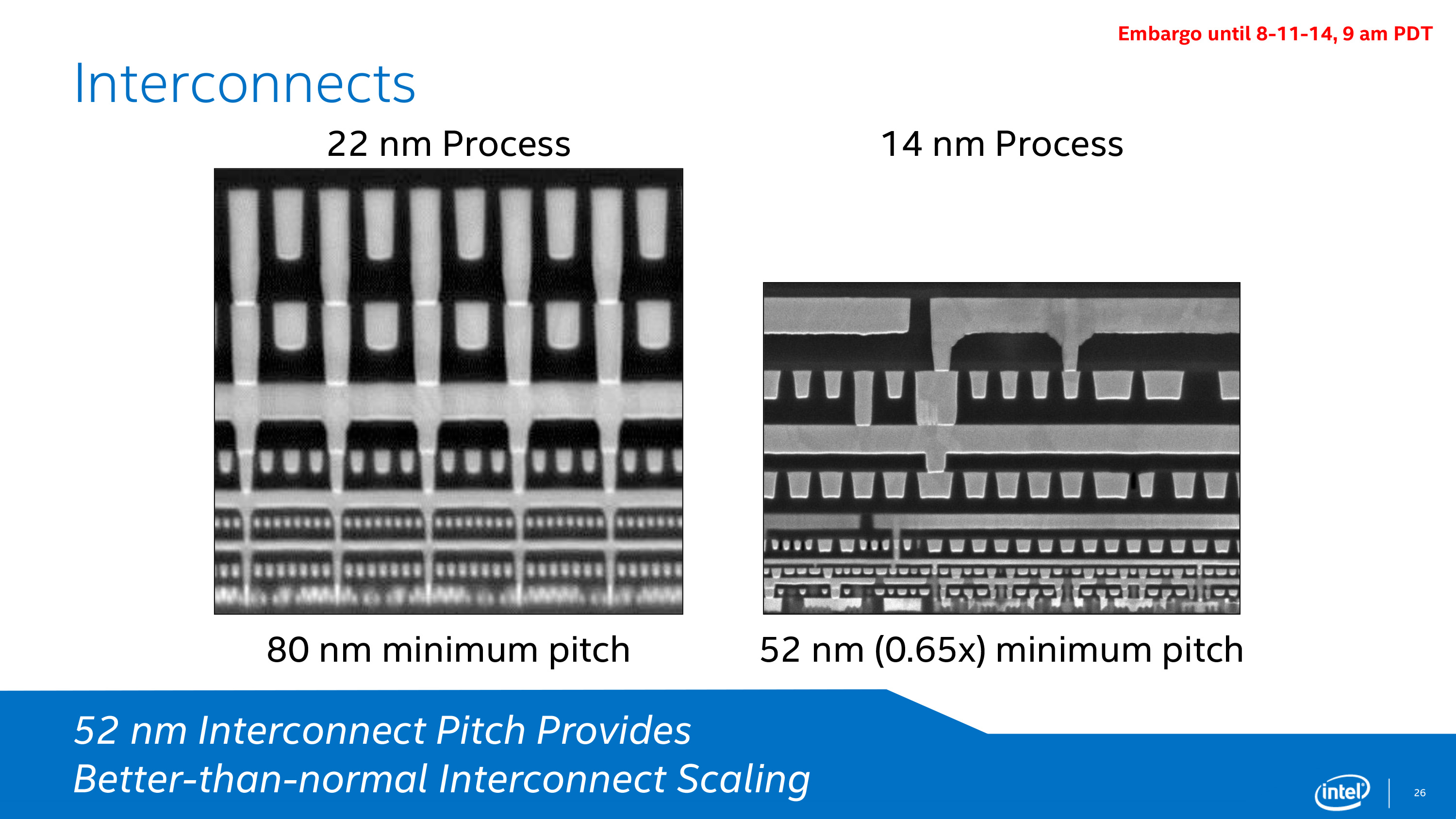

Das Contacted Gate Pitch (CGP . auch Contacted Poly Pitch genannt) wird als der kleinste mögliche Abstand zwischen die Gates von anliegende Transistoren definiert. Das Metal Pitch wird auch Interconnect Pitch genannt: es sollte der Abstand zwischen 2 anliegende Verbindungsschichte sein (sieht die Bilder unten).
Das heißt, dass man aufpassen muss: wir reden hier von 48 statt 3 Nanometer für das 3 nm Process.
Auf jeden Fall, es gibt noch nur Platz für 114 Silizium-Atome darein und es ist unglaublich die Tatsache, dass so kleine elektrische Geräte funktionieren können.
Die Hersteller (TSMC, Samsung, Intel usw...) haben tatsächlich oft von Schwierigkeiten bei der Produktion gesprochen. Das hat irgendwie zusammen mit den unbedeutenden Namen das informative Durcheinander genährt.
Es bleibt also sowieso unklar, ob die Industrie nach dem 1 nm Process die Transistoren noch weiter schrumpfen können wird.
