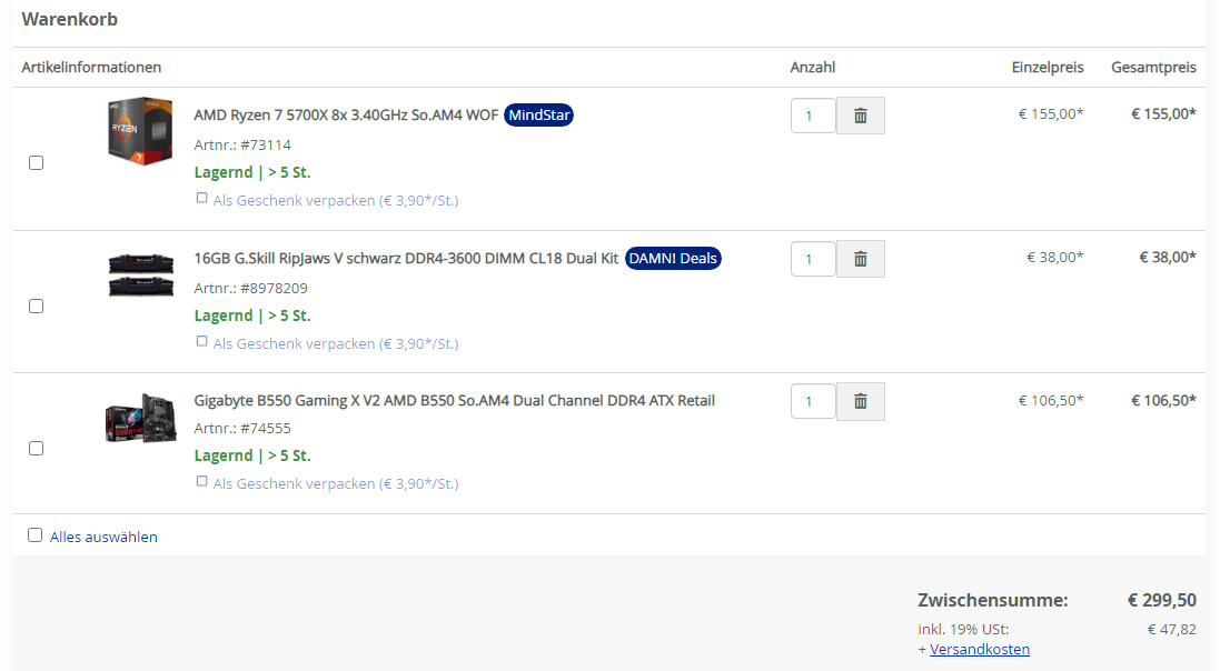

Ich habe mich jetzt endgültig entschieden. AM5 macht für mich einfach mehr Sinn. Ich nutze den PC eher als Arbeitsmaschine für meine professionelle Audiobearbeitung. Und da ist mehr Leistung für mich einfach der vernünftigere Weg. Eine Grafikkarte kann ich immer mal nachrüsten. Mein Bruder ist dafür schon des Öfteren in der Vergangenheit der Lieferant für mich gewesen, wenn er mal wieder was Neues will. Daher könnte es sogar sein, dass er mir in ein, zwei Jahren seine RX 7900XTX sehr billig abtreten wird. Er möchte eigentlich schon jetzt wieder etwas Stärkeres haben. Ich muss nur darauf achten, dass ich gleich ein stärkeres NT nehme. Aber vielen Dank erstmal hier!:D
Reaktionen: 6kbyte
Mensch, ich habe Chaos verursacht! Das hätte ich nicht gedacht.
Also, ich habe schöne Tests von Computerbase.de gefunden und muss ich sagen, dass diese die beste Tests sind, die ich auf dem ganzen Internet gefunden habe.
Vielen Dank den Redakteure (Rißka und Timm)!
Hier:
https://www.computerbase.de/artikel/prozessoren/amd-ryzen-7-5700x-ryzen-5-5500-test.80254/seite-2
habe ich erfahren, dass der 5800X3D ganz wenig in Vergleichung mit dem 5700X bringt, wenn man nur oder hauptsächlich in 4K spielt. Es sind miese 3%, und gar nichts auf einige Spiele. Das bringt außerdem mit sich € 133 Aufpreis und sogar eine 40% höher Leistungsaufnahme unter Last (sogar 60% höher, wenn man den 5800X betrachtet). Egal was man mir sagt jetzt: das lohnt sich meiner Meinung nach nicht.
Bezüglich auf die neue AM5 Plattform muss ich erst sagen, dass ich historisch niemals schlimme Motherboards gekauft habe. Mir sind die Qualitäten des VRMs und des Audio-Chips am wichtigstens und würde ich mir niemals das MSI PRO B650-P oder MSI MAG B650-M nehmen.
Die sind wirklich keine Optionen für mich. Alle andere sind definitiv zu teuer, genau so wie dieselbe Prozessoren.
Außerdem sieht es so aus, dass traditionell-gute Mobos wie das Gigabyte Aorus Elite oder die Asus Tuf / Rog Strix aktuell nicht verfügbar sind.
Sehr wichtig ist auch zu erinnern, dass man mit dem Sockel AM5 auch mindestens 2 neue DDR5 Riegel zusätzlich kaufen muss, und ich besitze schon 4 DDR4 Rank 1 Riegel... wieso sollte ich sie wegwerfen / verschwenden, wenn sie schon ordentlich Leistungsstark sind?
Dazu habe ich auch da die Rezension des 7700X gefunden:
https://www.computerbase.de/artikel/prozessoren/amd-ryzen-7950x-7900x-7700x-7600x-test.81670/seite-4
und man kann darauf lesen, dass der 7700X nur miese 654 mehrere Punkte als den 5700X auf dem Cinebench R20 in Multi-core-Lasten (klassisch) bekommt. Auf Blender ist er nur 1 Minute schneller (14 Minuten und 14 Sekunden gegen 15 Minuten und 21 Sekunden).
Ja, es ist 31% schneller in Dekomprimierung und bekommt 46% mehrere Punkte in Cinebench R23 (Multi-core) und ist fast doppelt so schnell in yCruncher mit AVX-512, läuft aber auch 40° C Grad heißer unter Last (!!!). Es läuft sogar 32° C Grad heißer als den 5950X. Und zieht 66 Watt mehr Power im Volllast (!!!!).
Die richtige Frage ist: lohnt es sich dafür mehr als zusätzliche € 300 auszugeben, wenn man auch betrachtet, dass es ständig mehr Strom verbrauchen wird?
Aus alle diese Gründen neige ich eher dazu einen 5700X gepaart mit einem Asus Rog-Strix B550-A oder F zu kaufen. Dafür würde ich insgesamt weniger als € 300 ausgeben und einen Rechner bekommen, der 83% schneller als meinen aktuellen (Intel 9600K auf Z390) und gleichzeitig sehr sparsam ist.
Das sollte für die nächste 4 ~ 5 Jahre ausreichend sein.
Wenn jemand Argumentationen gegen diese Ansicht hat, bitte melde er sich.
