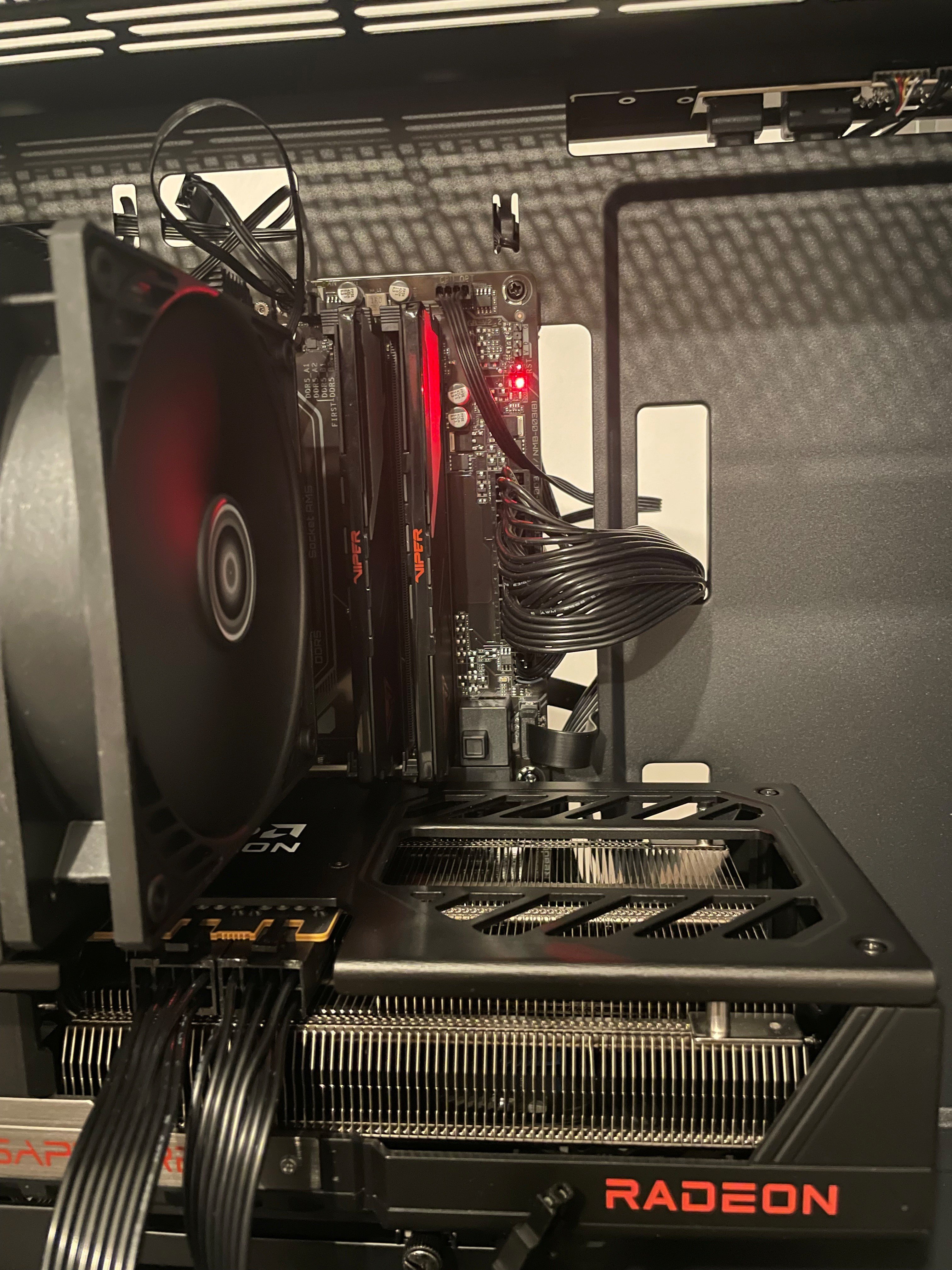

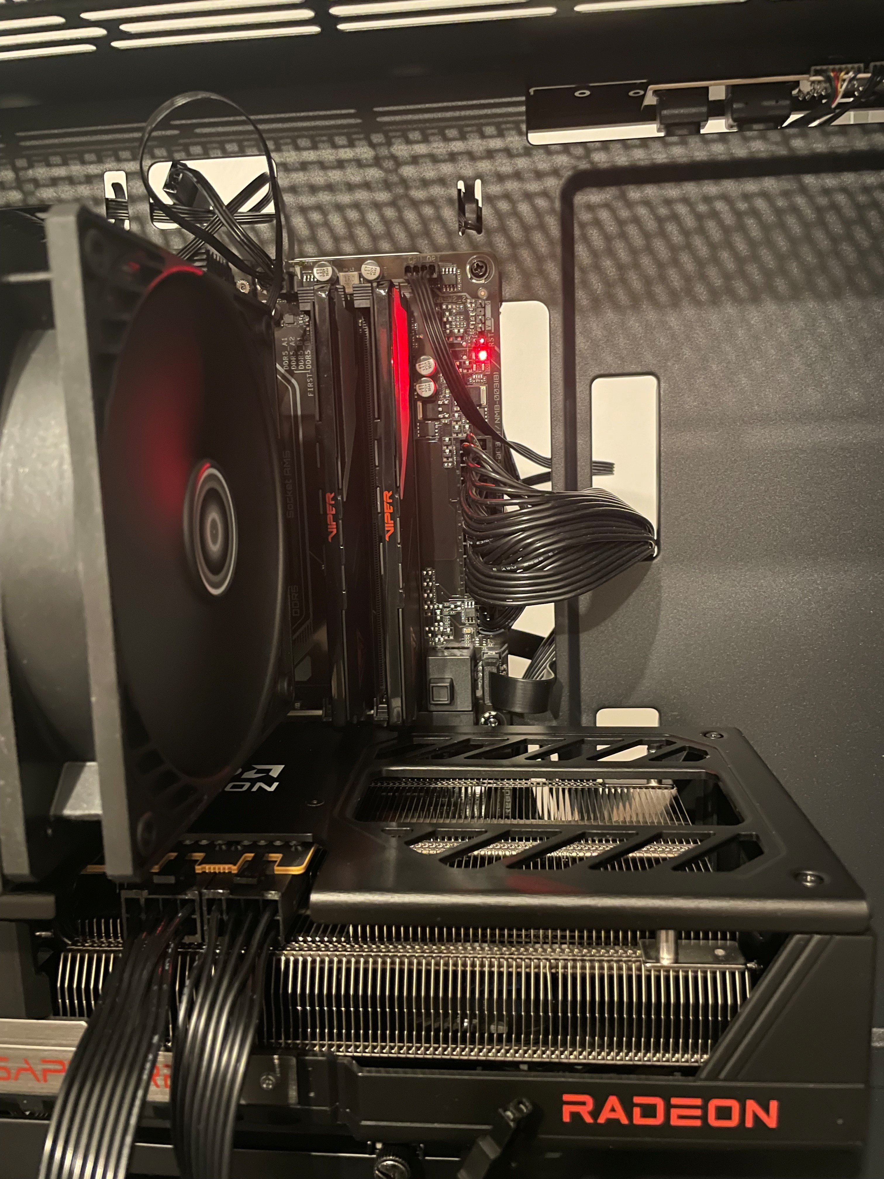

AM5 RAM LED auf MB leuchtet Rot
Was der Mist soll? Ich habe keine Ahnung, leider sind die Zeiten schon lange vorbei wo man einfach den ollen RAM einbaut, startet und Spaß hat.
Das mit den LED's ist normal - Rot ist es wenn die CPU mit dem RAM die Timings prüft, dann weiß und dann grün (die Farben können bestimmt noch anders sein, hab nen ASUS Board).

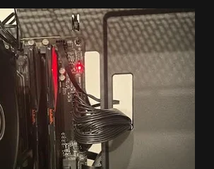

Kann man die Ecke etwas genauer sehen, und so einstellen wie Bild 2, dass man es vergrößern kann?

newhardware2023 schrieb:
CPU hat Power, sieht doch richtig aus
für mich sieht das irgendwie nicht richtig aus.
entweder 2 stecker oder 4 aber doch nicht 3..so habe ich das noch nie gesehen.

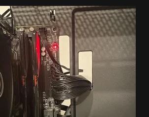

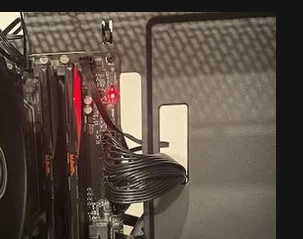

Azghul0815 schrieb:
Sind ja 2x4 Pin Stecker, Hab ich schon öfter gesehen
ja, aber auf dem bild hängt ja ein 4pin in der luft, die sind doch garnicht alle eingesteckt,
wenn ich es richtig sehe..
also ich würde den 4pin auf den bild ganz rechts entfernen.
vielleicht bewirkt das ja was.
