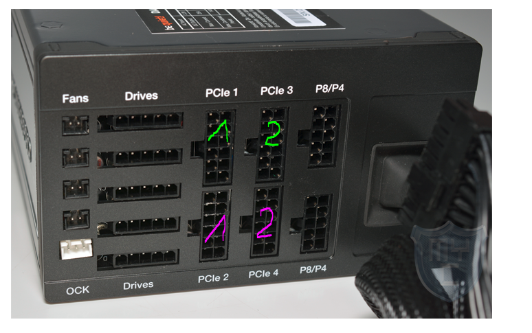

Lass das aber so mit dem Netzteil und das kannst du jetzt wohl ausschließen,
dass es daran liegt.

jaap genau wie du es geschrieben hattest an die oberen beiden angeschlossen. hatte mir aber schon gedacht das es das nicht ist da sie unter last in spielen oder benchmarks keine probleme hat sondern nur im leerlauf wenn sie eigentlich nix zu tun braucht.
