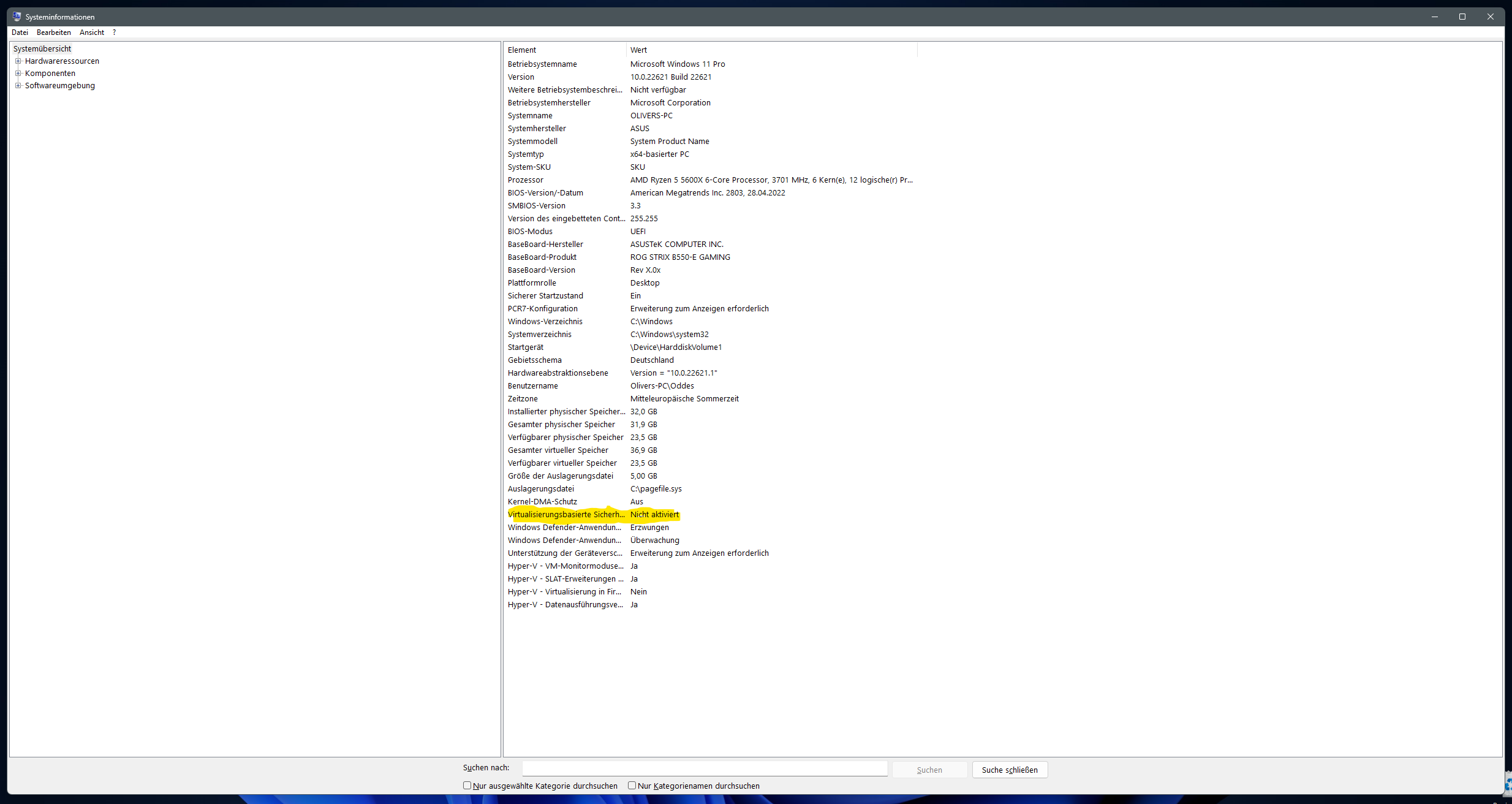

kann ich so bestätigen. Mal ne Frage an die die das Problem auch haben oder so ähnlich. Habt ihr bei euch im Bios den SVM Modus beim Prozessor aktiviert? Kernisolierung,VBS oder Hyper-V? Das würde mich nämlich mal interessieren. Seit dem ich das nämlich alles deaktiviert habe bzw. ausgeschaltet habe, habe ich keinerlei Freezes...Blackscreens oder Bluescreens mehr.
- Dez. 2008
- 311
Kernisolierung hab ich im Windows aus. VBS und Hyper V.. Hab ich nichts daran geändert. Was ist das genau?`Oder der SVM Modus. Hab en Intel
OliMz1990 schrieb:kann ich so bestätigen. Mal ne Frage an die die das Problem auch haben oder so ähnlich. Habt ihr bei euch im Bios den SVM Modus beim Prozessor aktiviert? Kernisolierung,VBS oder Hyper-V? Das würde mich nämlich mal interessieren. Seit dem ich das nämlich alles deaktiviert habe bzw. ausgeschaltet habe, habe ich keinerlei Freezes...Blackscreens oder Bluescreens mehr.
OliMz1990
- Okt. 2021
- 130
Tripleh84 schrieb:Kernisolierung hab ich im Windows aus. VBS und Hyper V.. Hab ich nichts daran geändert. Was ist das genau?`Oder der SVM Modus. Hab en Intel

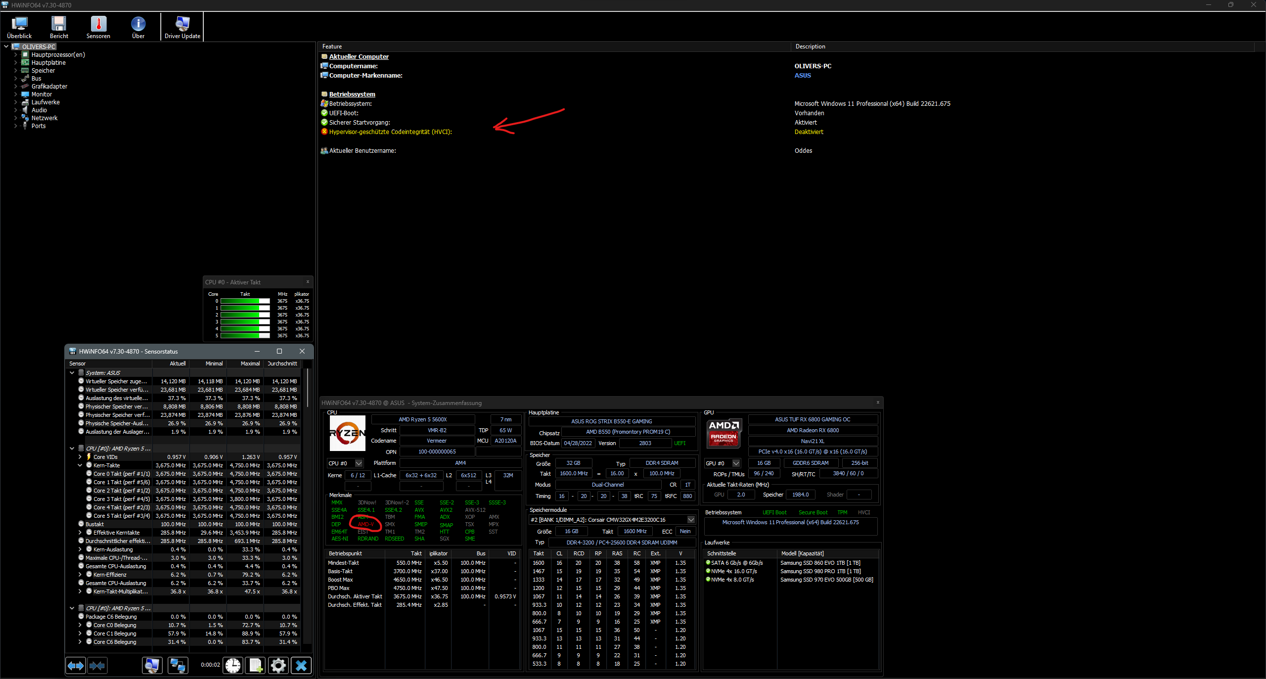

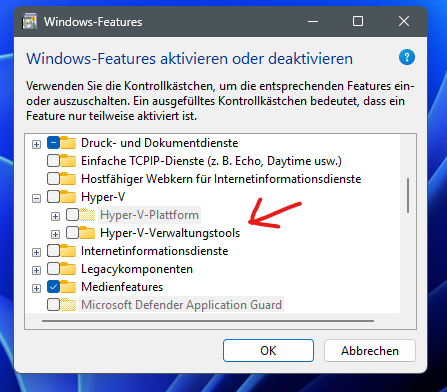

VBS heißt Virtualization-based security und hat was mit dieser Kernisolierung und dem Hyper-V zu tun. Was genau das ist keine Ahnung... Bei Intel heißt das VT-D. Allerdings wenn man etwas genauer dazu sucht im Internet findet man diverse leute die, die genannten Probleme damit in Verbindung bringen. Hab mal ein paar Screenshots angehängt wo man die Einstellungen findet.
Bild 1: VBS
Bild 2: Hyper-V
Bild 3: Namensgebung in HWInfo
