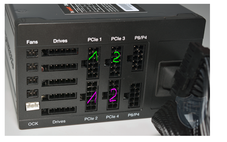

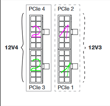

Was heißt Kabel umstecken, du musst sie korrekt anschließen bei dem MultiRail Netzteil.
PCI1 und PCIe2 hängt an 12V3, PCIe3 und PCIe4 an 12V4.
Hier solltest du die Last verteilen auf die zwei Rails indem du die Karte entwerder
mit jeweils einem Kabel an PCIe1 und PCIe3 anschließt oder an PCIe2 und PCIe4.
Und mit nur einem "Y" Kabel für eine RX6900XT wäre nicht zu empfehlen.

Super und Danke werde die Kabel so anschließen wie du es beschrieben hast. Hatte die treiber nicht drüber gezogen sonden Win neu gemacht und neuen treiber genommen.

Hallo, heute die Karte richtig mit netzteil verbunden, Bios resettet , Ram auf standart ohne profil am laufen aber das problem besteht immer noch :(
