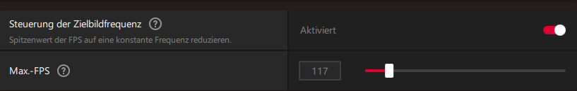

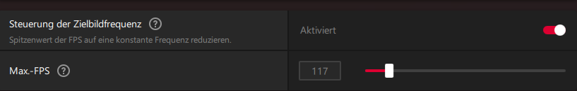

Ich habe im AMD Treiber ein FPS Lock von 117FPS gesetzt. Jetzt sehe ich das doch mehr FPS raus kommen als sollten:
Was mache Ich falsch? Bei meiner 3090 war nie ein Problem.
MfG

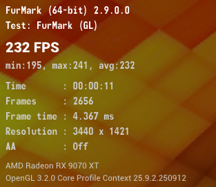

Auf den Beispielbildern sehe ich nur Benchmarks (Furmark/Heaven?). Da Benchmarks in der Regel niemand mit einem FPS-Limit macht, "bypassen" die das dort gern.
Reaktionen: ApolloX30
AMFM hast du im Adrenalin Treiber aber nicht aktiviert? Das würde die FPS einfach verdoppeln.
Aber Benchmarks sind, wie schon einer geschrieben hat, nicht das richtige, um ein aktives FPS Limit zu testen.

funktioniert aber anscheinend doch.
im Fenstermodus ( kleinere Auflösung ) hast ja auch normal mehr FPS als im Vollbildmodus, da es gerade im Vollbildmodus getestet hast, kommt es dir so vor als würden die FPS locken.
