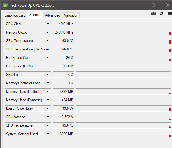

Bei mir hat sich leider fast nichts verändert. Ich habe erst den Treiber drüber gebügelt und dachte, dass es vielleicht daran liegt. Also mit dem AMD Cleanup Tool im Abgesicherten Modus den Treiber erst deinstalliert und nach einem Neustart wieder installiert, gleiches Ergebnis (nach Neustart). Dann das gleiche Prozedere mit DDU durchgeführt, keine Besserung. Erst wenn ich die Monitore auf unter 100Hz stelle, z.B 90Hz, sinkt der Memory Clock und folglich auch der Idle Verbrauch.
Mein Setup:
2x Lenovo g27q-20
1 horizontal, 1 vertikal
1440p, 144Hz (Hab auch 100Hz, 120Hz, 165Hz, 119Hz, 142Hz probiert, nichts half).
Beide Monitore sind per DisplayPort angeschlossen.
Farbtiefe RGB 8 Bit (kein HDR).
JEDOCH gibt es einen Lichtblick:
Vor dem Treiberupdate habe ich bei 2x 1440p 60Hz einen Verbrauch von ca 40W gehabt. NUN verringerte sich dieser auf 6-8W! ein sehr gute Wert (Die Temperaturen sind hier noch hoch, weil der Screenshot kurz nach dem Umstellen von 144Hz auf 60Hz aufgenommen wurde)
Mein Setup:
2x Lenovo g27q-20

Eventuell nutzte mal in Verbindung mit den neuen Treiber noch den bekannten Workaround von YT und hier im Forum zu finden. Eventuell bekommst du es damit final in den Griff.Timmy99K schrieb:Bei mir hat sich leider fast nichts verändert. Ich habe erst den Treiber drüber gebügelt und dachte, dass es vielleicht daran liegt. Also mit dem AMD Cleanup Tool im Abgesicherten Modus den Treiber erst deinstalliert und nach einem Neustart wieder installiert, gleiches Ergebnis (nach Neustart). Dann das gleiche Prozedere mit DDU durchgeführt, keine Besserung. Erst wenn ich die Monitore auf unter 100Hz stelle, z.B 90Hz, sinkt der Memory Clock und folglich auch der Idle Verbrauch.

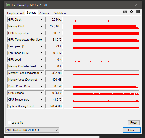

Dark Soul
- Juli 2007
- 561
Hab jetzt eine Stunde gearbeitet.
Folgendes Szenario:
Für alle, welche meine Post vorher nicht gesehen haben:
3840x1600 @ 160Hz mit einer RX 7900XTX
GPU-Z im Hintergrund geöffnet. Folgendes Ergebnis:
Min: 6W
Avg: 35.7W (im Bild - 1h Messdauer)
Max: 88W
--> Man kann also sagen, dass es viel besser wurde mit dem neuen Treiber
Ich ersetze mal Youtube durch den WMP, mal schauen in wie fern der Verbraucht sinkt wenn man effektiv keine GPU Last hat neben der 2D Beschleunigung.

Folgendes Szenario:
- Browser mit durchschnittlich 7 Tabs (1 davon Youtube für Musik)
- Mehrere WSL2 Fenster offen
- Notepad offen
- VS2022 offen
Min: 6W
Max: 88W
