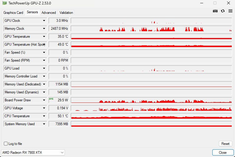

Dark Soul
- Juli 2007
- 561
So - 40min weitergemessen. Lastszenario genau das selbe wie in #60, einfach statt Youtube mit dem WMP Musik gehört.
Hardwarebeschleunigung für Videos lag in diesem Fall nun brach. 2D/3D Beschleunigung per Browser fand immer noch statt.
--> 29.5W im Schnitt.
Naja, was du darunter verstehst ist deine Persönliche Meinung. Technisch gesehen ist jeder Request an die GPU Last. Full Idle gibt es also so gesehen gar nicht - denn das OS spricht immer wieder mit der GPU. Das nächste an Idle ist für ein Normalsystem der Leere Desktop bei welchem die Maus nicht bewegt wird.
Tom_111 schrieb:Das ist so gut wie Idle. Von Last für die GPU würde ich da nicht sprechen. Unter Last verstehe ich zocken mit 90% GPU Auslastung oder BOINC oder DNetc.
