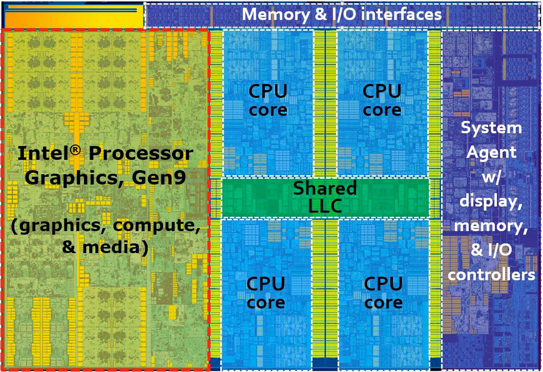

Skylake vergessen? :)
L3-Speicherzellen sind seitlich der Cores angeordnet.
Du meinst AMD stellt den L2Cache nicht mehr neben dem Kern dar? Möglich. Aber die kleinen Blöcke erscheinen mir auch für nur 64 MB reichlich klein
Und selbst wenn ich daneben liege und die Blöcke der L3-Cache sind, ist die eigentliche Nachricht nicht dass es nur 64 MByte sind. Dann ist die eigentliche Nachricht dass AMD den Aufbau des CCX radical verändert hat. Bisher war der L3 immer im Zentrum des CCX und die Kerner waren um den L3 angeordnet.
Diese Anordnung aufzugeben hätte IMO weitreichende Folgen. Einen so verteilten L3-Cache als eine Einheit zu betreiben stelle ich mir nicht einfach vor.
Bei 32C musste AMD eh was machen. Dass man das anscheinend auch bei 2x 16C macht ist auch bereits interessant, aber wenn man sich die Anordnung der Kerne auf anschaut, ist es auch wieder logisch. Das 16C CCD bei Zen 5 war bereits ziemlich lang gezogen. Eine möglichst quadratische Anordnung ist von den Längen der Transportwege der Daten her am besten.
