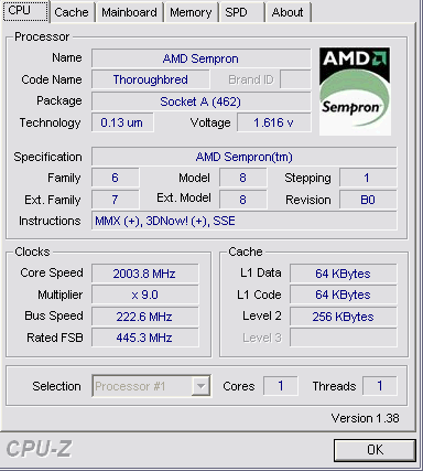

Hier ist ein Screenshot und das mit Wikipedia habe ich auch gelesen, dass hat mich ja erst Stuzig gemacht

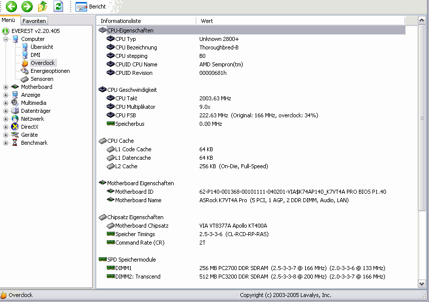

hab hier auch noch so ne kleine kiste rum stehen, bei der ich nicht wusste, was das überhaupt ist.
was sagt den Everest, welche CPU du verbaut hast ?
