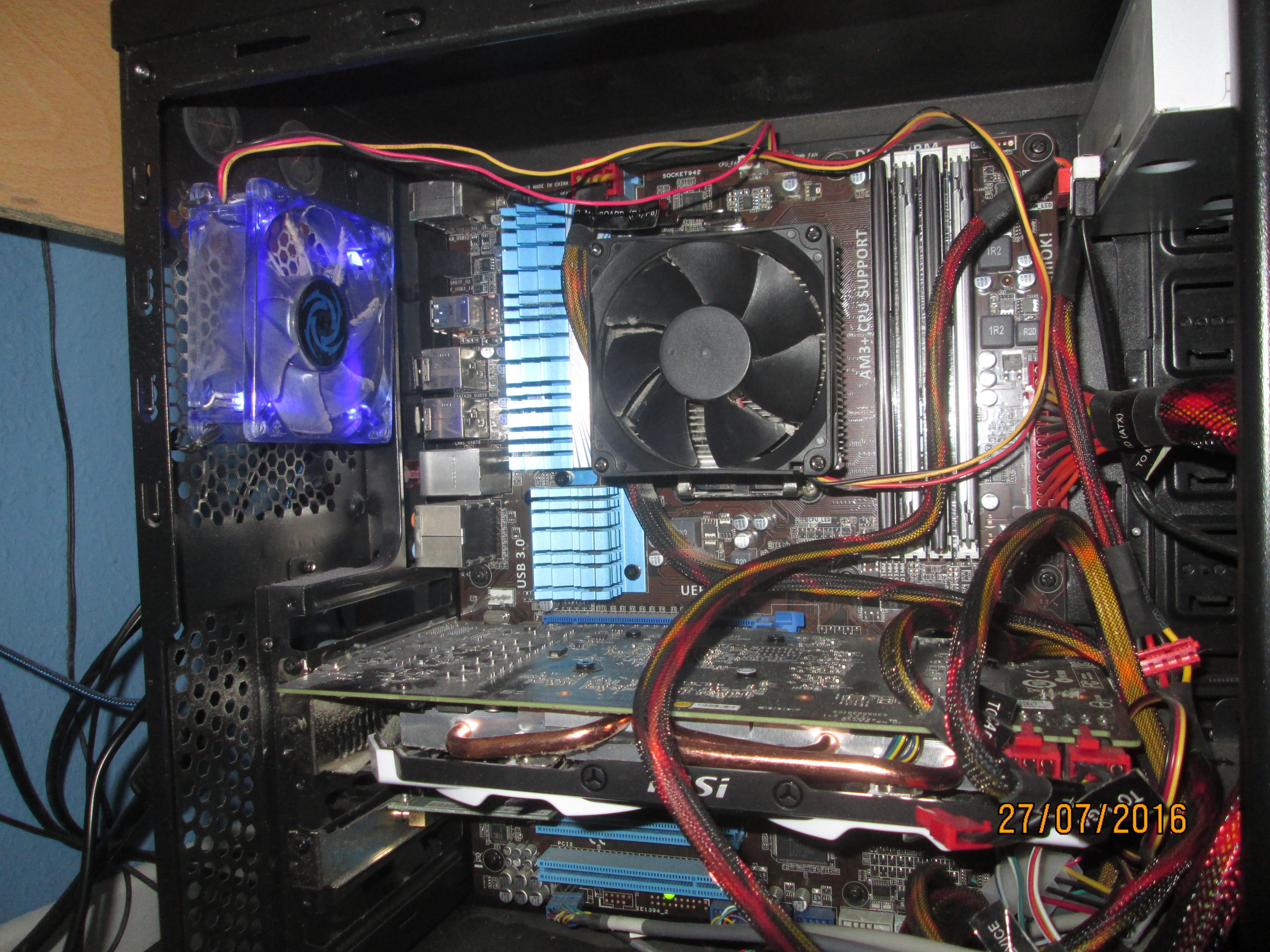

Welchen Lüfter hast du denn? Den mitgelieferten Boxed Kühler? Der ist nicht wirklich der beste.. und wieviele Lüfter hast du im Gehäuse? Vllt mal ein Bild machen.

Und wie heißt denn der Kühler / Lüfter, den du neu hast? Ein Foto vom Innenleben deines Rechners wäre echt hilfreich.

An deiner Stelle würde ich den Hecklüfter gegen ein 120mm Modell austauschen und ein eben solches auch vorne einbauen. Der Kühlkörper sieht in der Tat ein wenig klein aus vom CPU Kühler.
Ist das ein älteres Bild, oder ist die Kiste noch immer so verdreckt? Sauber machen hilft!
Zum Einen ist der CPU Kühler ziemlich mickrig (ist das überhaupt der original boxed Kühler des FX-6100 oder ein anderer? ) und dieser halbherzig da hinten rangeknödelte 80mm Lüfter ist auch so gut wie nutzlos.
Da sollte man schon mal den vorgesehenen 120mm Lüfter verbauen, damit auch wirklich gescheit die warme Luft aus dem Gehäuse befördert wird.
Auf die CPU kann man einen günstigen und dennoch performanten "EKL Ben Nevis" Kühler verbauen und dann überhitzt da auch nix mehr..

Dein Kühler hat sich ein wenig mit Staub zugesetzt, ich würde ihn mal abbauen reinigen und neue WLP drauf machen. Durch den Staub der momentan in den Kühlrippen sitzt wird der Kühler nicht mehr gute Temperaturen erreichen können, so dass es kein Wunder ist dass bei dem warmen Wetter zur Zeit deine CPU heiß wird.
Wobei dein Lüfter jetzt nichts außergewöhnliches ist und dieser nur ausreichend sein wird.
Möchtest du bessere Temperaturen haben wirst du diese nur mit einem Tower CPU-Kühler erreichen, da hier ein größerer Kühlkörper und Lüfter vorhanden ist.
Zum dem sollte Luft auch aus dem Gehäuse geblasen werden, so dass ein Luftzug vorhanden sein sollte. Sonst staut sich die wärme im Gehäuse. Das kannst du nur mit einem Gehäuselüfter vorne und hinten erreichen.
Ein EKL Ben Nevis wäre schon ausreichend und kostet nicht viel.
Diesen Kühler kannst du auch ohne Grundplatte verbauen, so dass er wie dein jetziger einfach verbaut wird.

Vorne und hinten gibt es ja auch Kühler, wobei der Kühler hinten deutlich kleiner ist, als der vorne.
