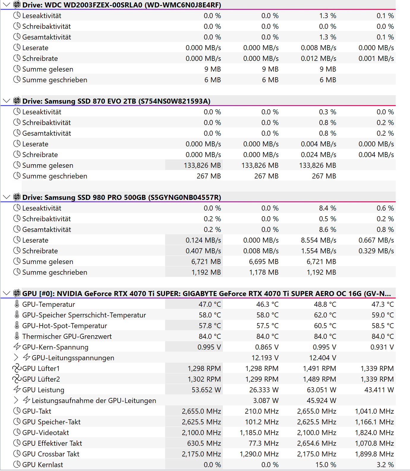

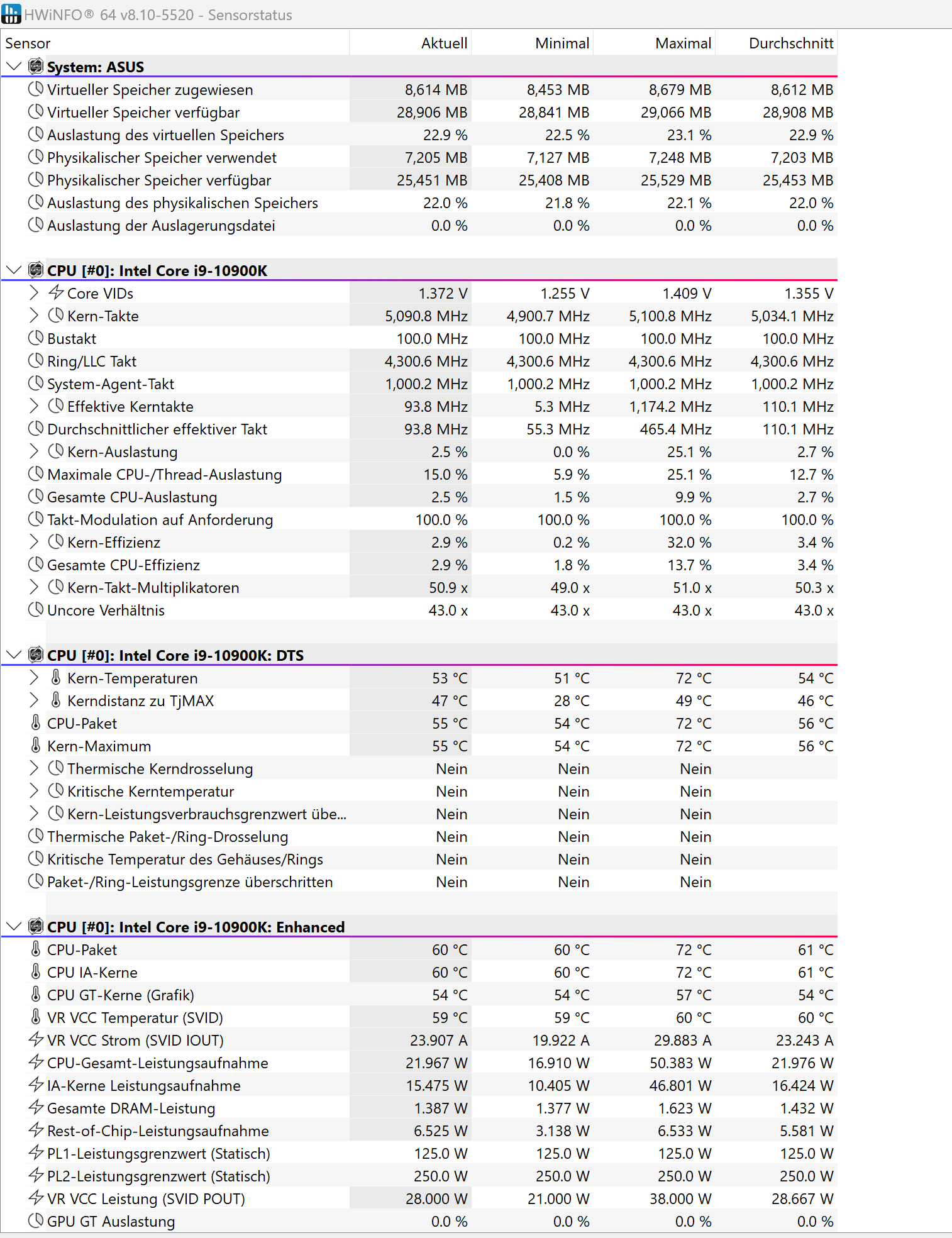

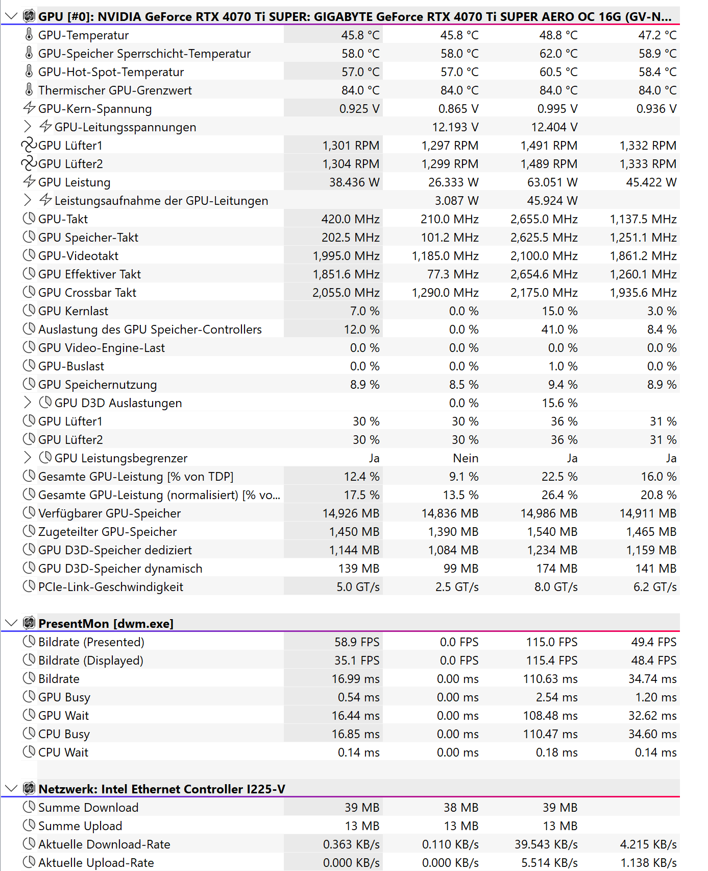

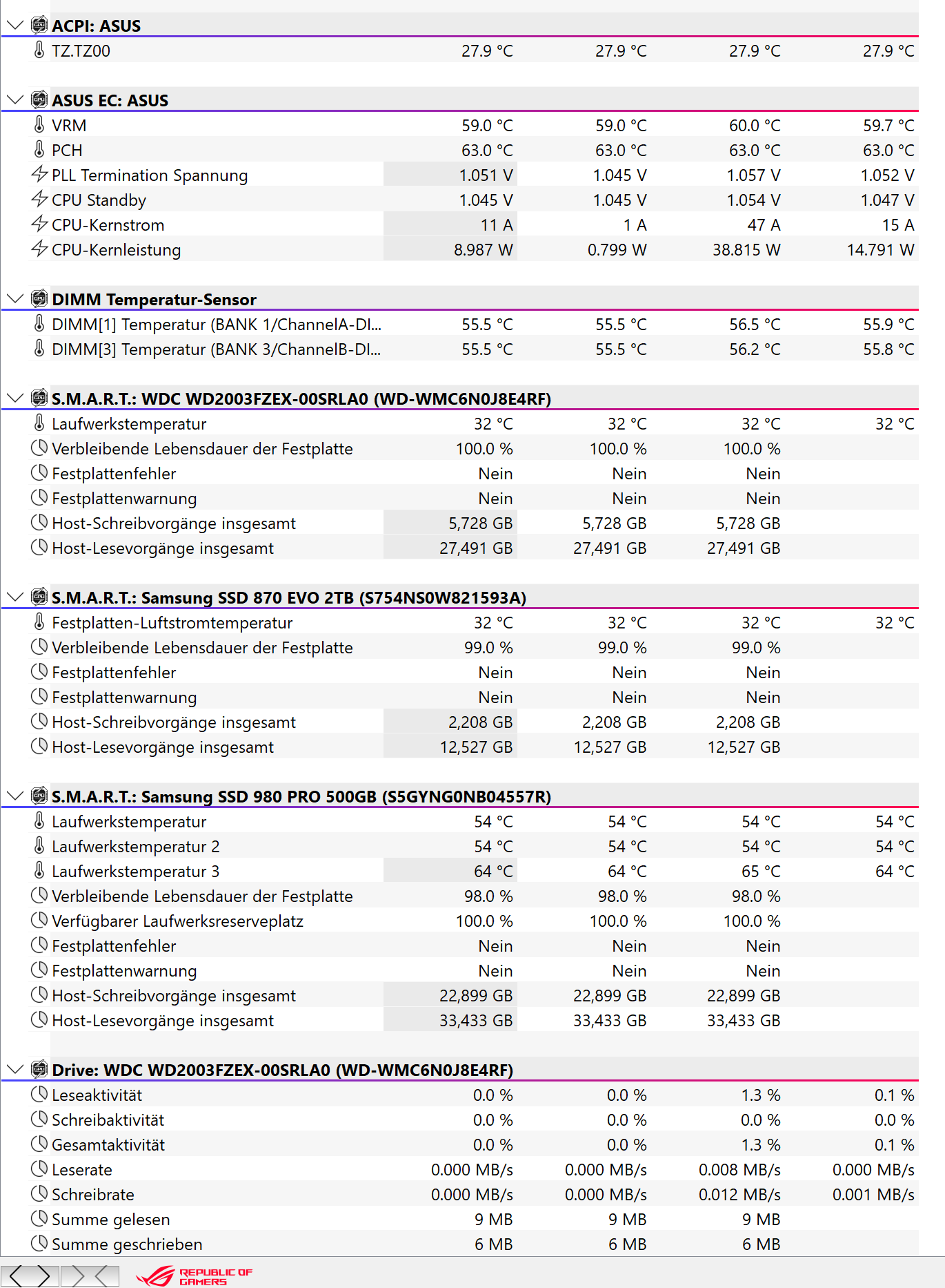

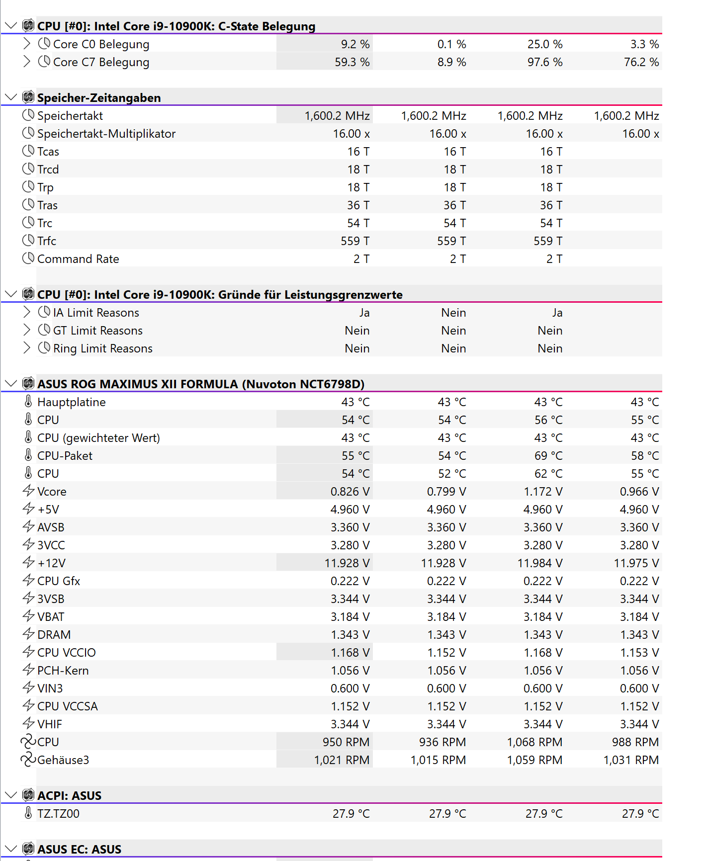

So, ich habe gerade einen Test gemacht mit einer 3/4 Stunden zocken.
Die Temperatur der heißen Luft liegt nach wie vor bei etwas über 40 Grad.
Anbei die Messungen direkt nach dem Beenden des Spiels Forza Horizon 5.

Ich sehe hier nichts kritisches an Temperaturen. Höchstens die heiße GPU Abluft kann auf das Seitenfenster negativ einwirken, wenn die GPU Lüfterkurven sehr konservativ eingestellt sind. Nur hat die GPU, wenn es kein HWinfo Auslesefehler ist, keine Leistung im Spiel gezogen. Warme Abluft ist halt normal. 10 Minuten Furmark und Cinebench R23, dann sieht man was Sache ist und das ist eher ein Extremtest auf eigene Gefahr hin.
Bei einer Sache zur Plexiglasscheibe muss ich doch noch zurück rudern, weil es mir selbst nicht auffiel. Bei meiner Scheibe ist tatsächlich eine leichte Vertiefung am Übergang zum Metall und insgesamt eine gleichmäßige Ausbeulung zur Grafikkarte hin. Aber so ist es halt mit Plexiglas und wenn die GPU heiße Abluft auf die Seitenscheibe pustet.

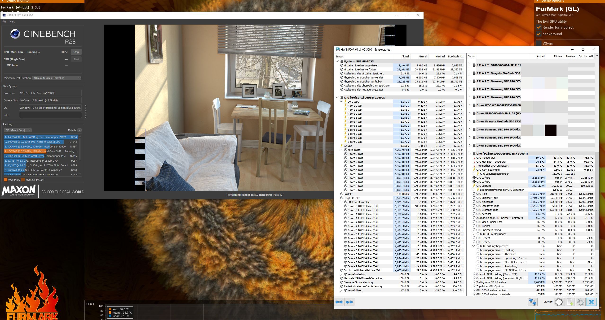

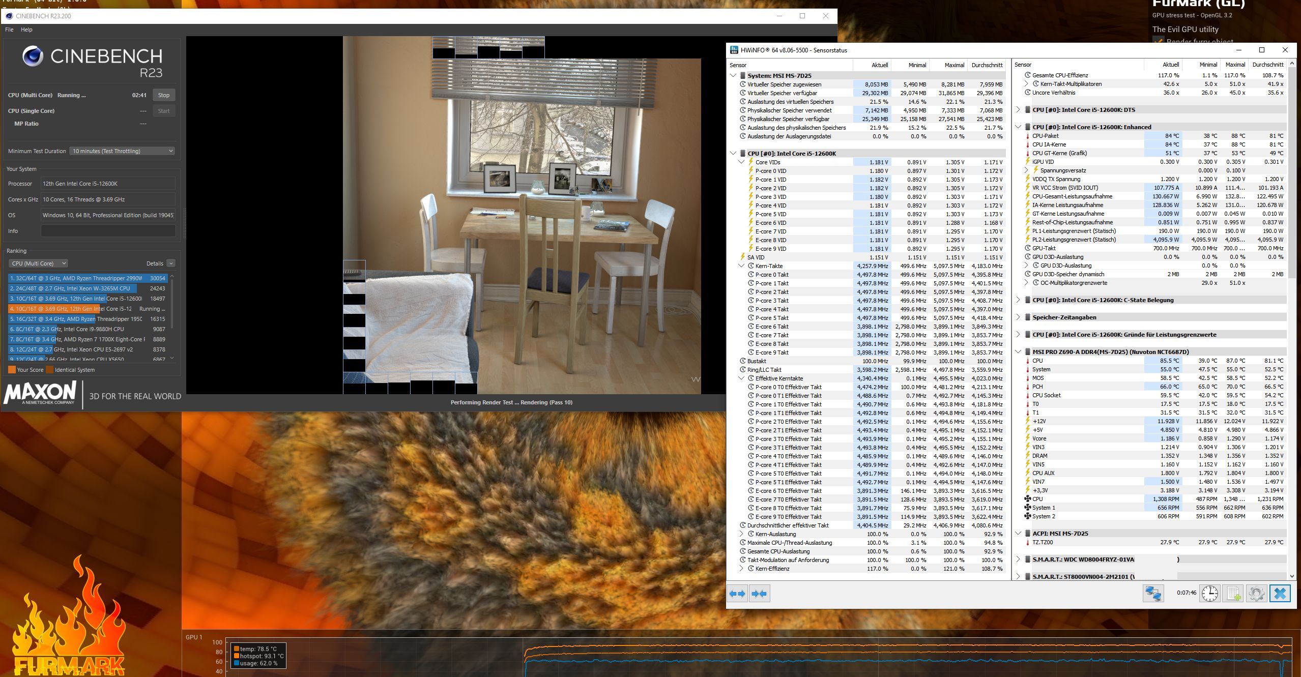

Knapp 10 Minuten R23 plus Furmark. Beim zweiten Bild bin ich nur aus Furmark beim Umschalten zu früh raus gegangen, sonst sieht man, dass die GPU mit knapp 200W Strom zieht und mit nur zwei Lüftern auch ordentlich Hitze macht.
Die Gehäuselüfterkurven müsste ich selbst bei der möglichen Last etwas nach oben hin anpassen.;)
Die Temperaturen sind beim 750D Airflow mit der Hardwarekonfiguration im Rahmen, wenn man nach dem Benchmark sich leicht geduscht anfühlt. Warme Abluft ist jedenfalls kein Beinbruch, wenn allein die Umgebungstemperatur Richtung 30°C tendiert.

Deine Screenshots solltest du machen, während Last anliegt, nicht nach Beenden des Spiels. Das ist alles nur absolute Niedriglast: CPU bis 50W, Grafikkarte bis 63W - und damit natürlich völlig unkritisch.
Die rauskommende Luft ist immer warm.
Was jetzt wichtig wäre: Diese Screens unter Last - und Fotos vom inneren.

wie soll ich die Screenshots denn unter Last machen? Gleichzeitig zocken und Screenshots in der Software machen? Wenn ich die Windowstaste im Spiel drücke, steht das Spiel sofort auf Pause und hat keine Last mehr.

HWinfo protokolliert die laufenden Lasten. Wenn du das Spiel beendet hast, zeigt dir HWinfo die höchsten, erreichten Temperatur-, und Leistungswerte an.

Wie gesagt, HWInfo protokolliert die höchste Last, das sehen wir dann in der Maximum-Spalte.
Und sei doch so gut und mach einfach mal die Bilder...
