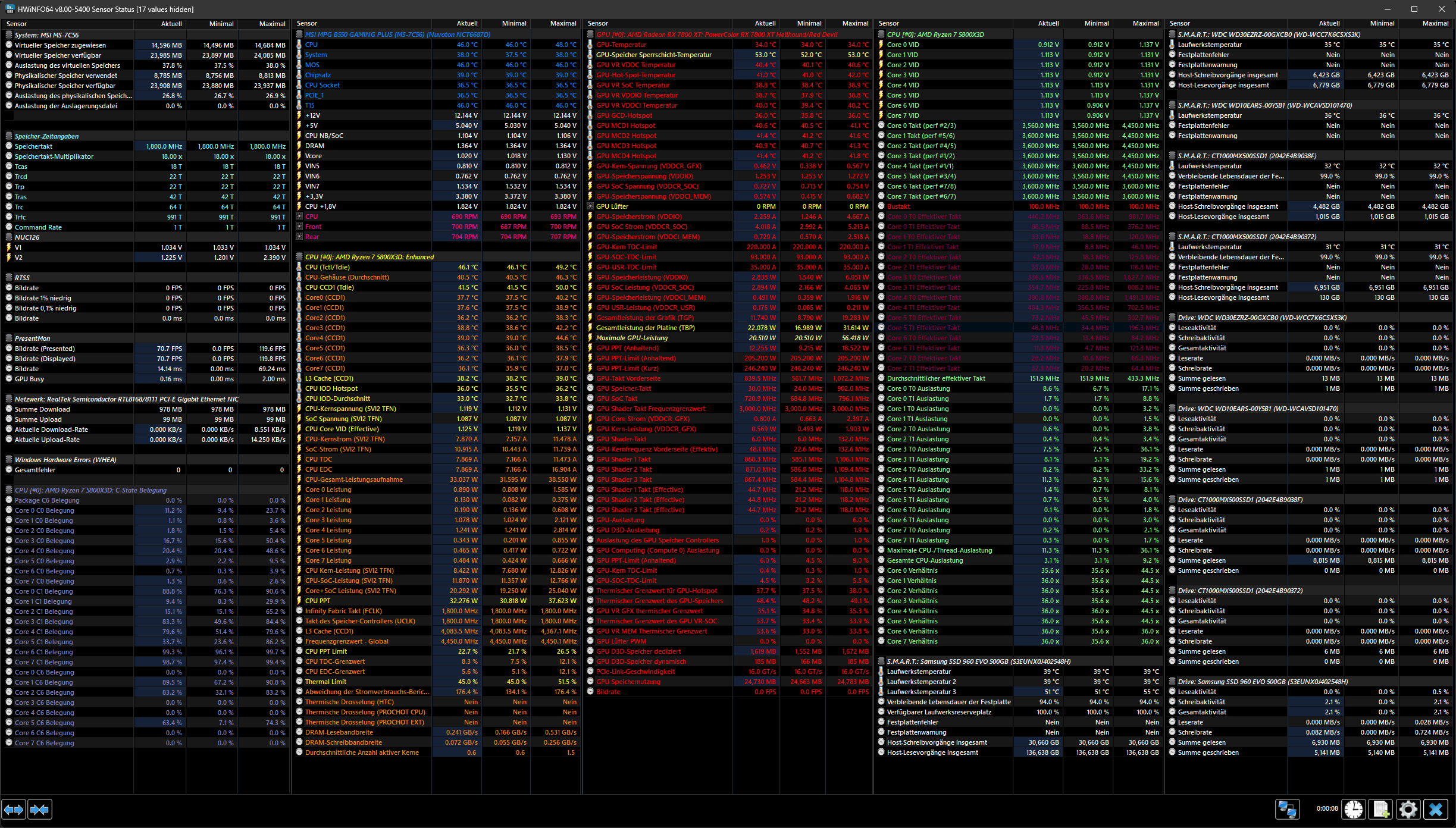

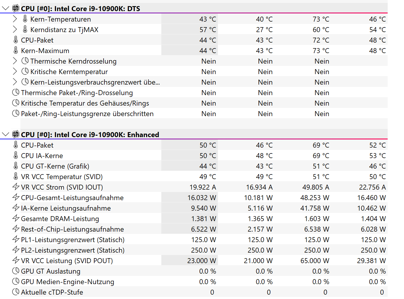

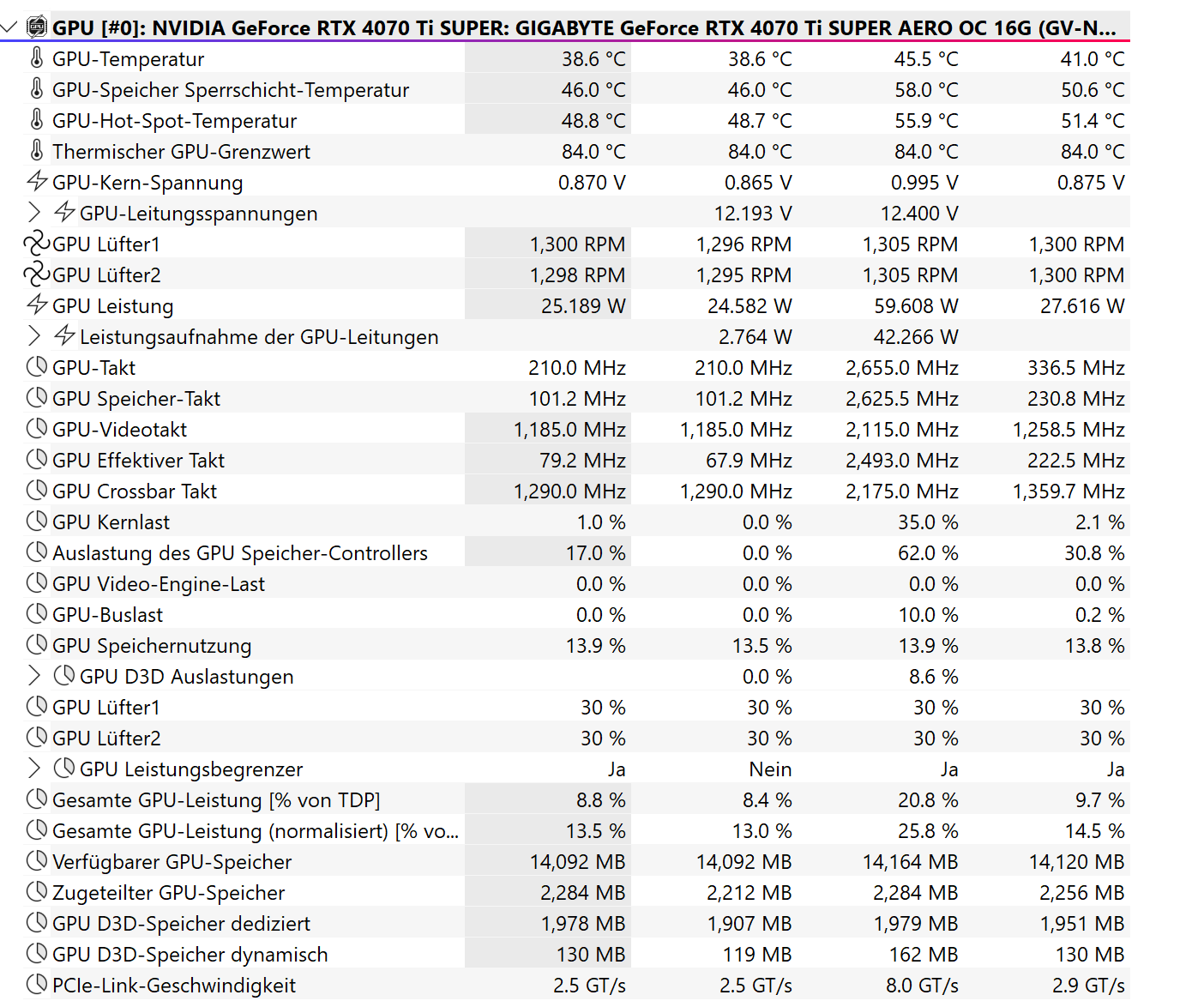

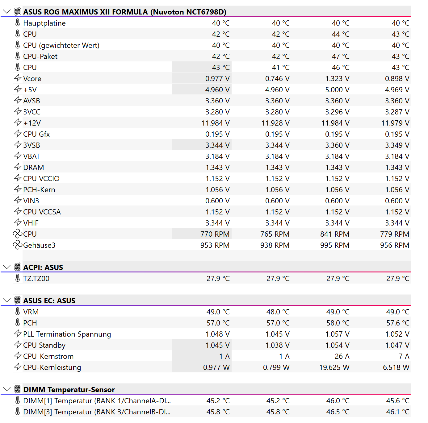

Also direkt nach dem Einschalten kommt mir schon warme Luft mit über 43 Grad entgegen. Die Bilder sind aufgenommen direkt nach dem Einschalten. Der Rechner war vielleicht 10min an.

Auf deinen Screens kommen CPU und GPU zusammen auf 40w, das ist nix, garnix...
Warme Luft ist normal. Als würdest du da drinnen ne 60W Birne anknipsen, das ist halt Wärme. Nur verstehe ich nicht, wie das Gehäuse sich aufheizen soll bei so vielen Ablüftern.
Ansonsten wundere ich mich, warum die Karte schon bei Niedriglast so aufdreht, hat die keinen Zero Fan Modus, bei dem die Lüfter erst um die 60°C angehen? Unter 40°C braucht man wirklich nicht. :D
Wie gesagt: Mach mal Bilder vom Inneren...
Sehe da auch nix auffälliges In Sachen Temperaturen....
