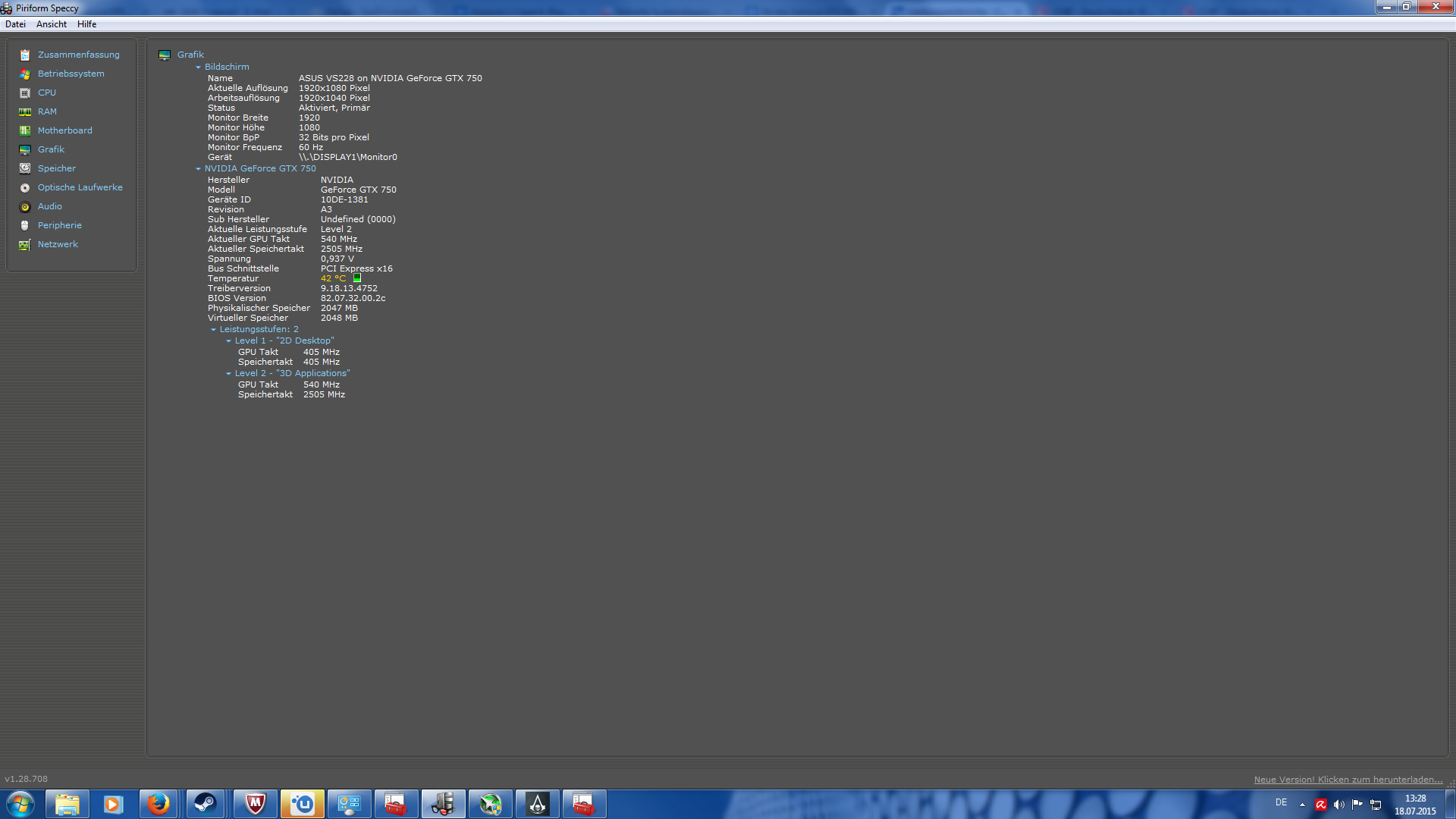

Da du ja offensichtlich gespart hast wo es nur geht folgende Frage: Wieviel Ram hat denn deine GTX750?
Wenn jetzt 1GB auch noch kommt könntest du schon 2 Baustellen haben.

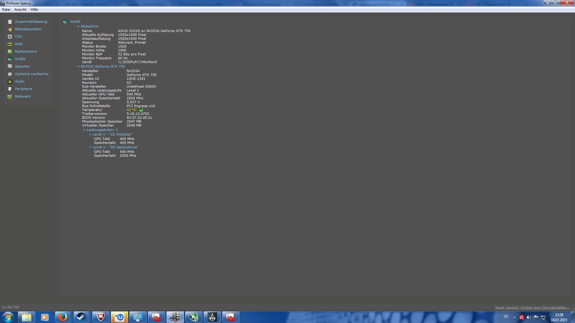

2 Gb Ram

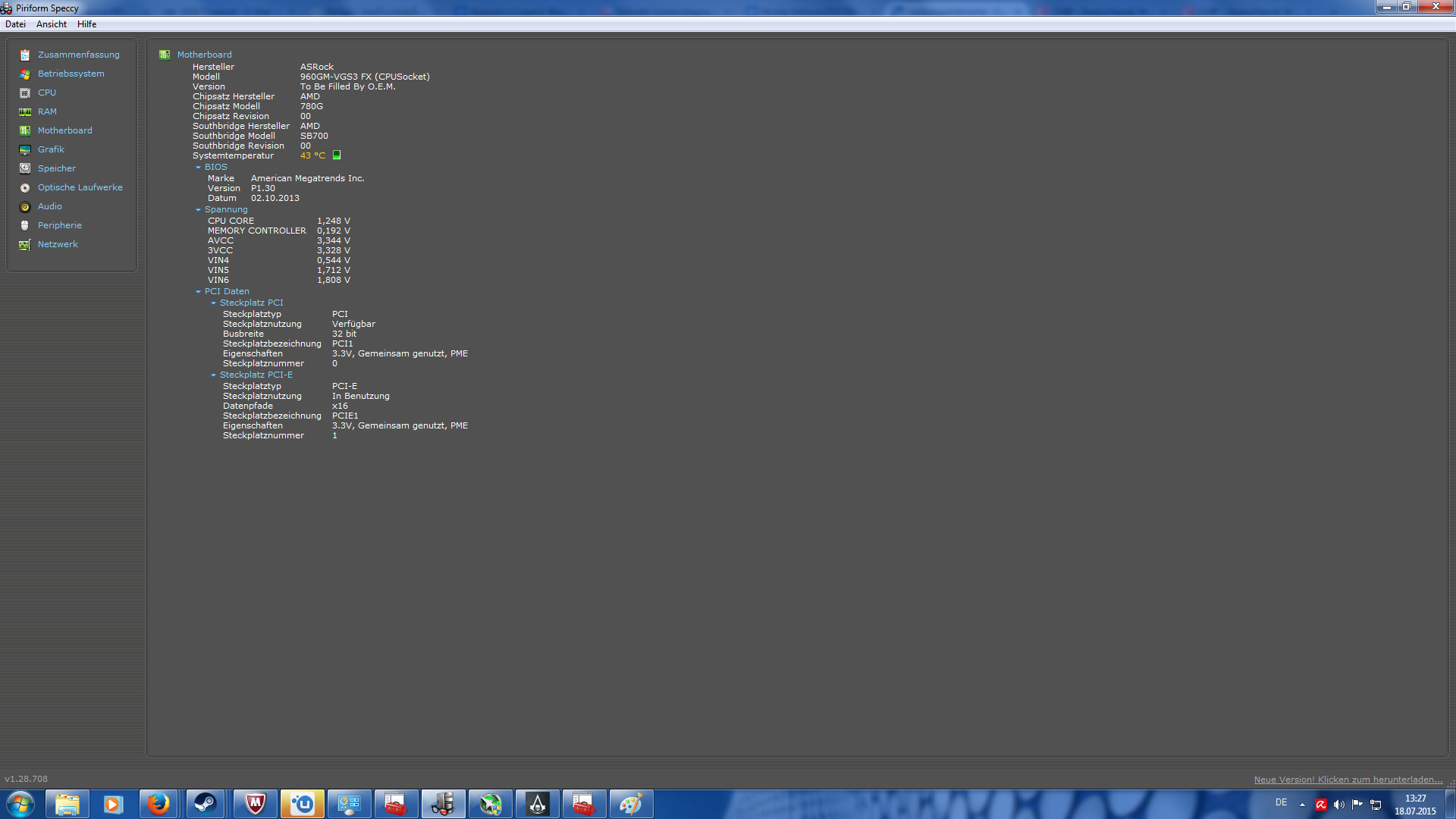

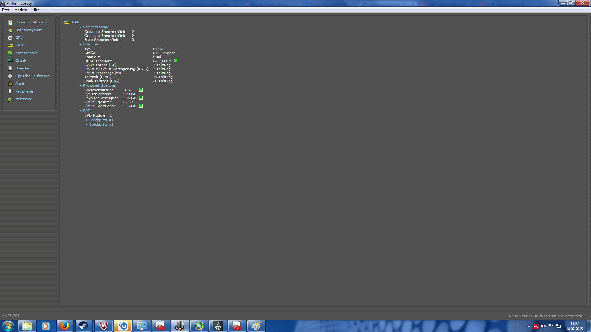

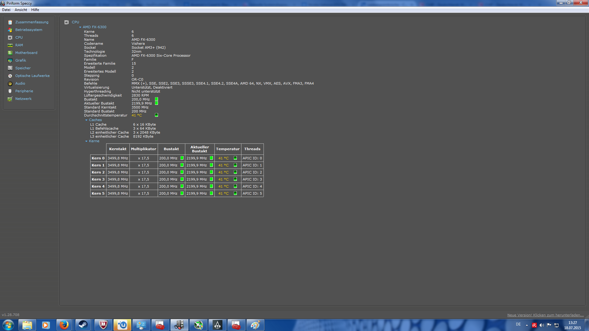

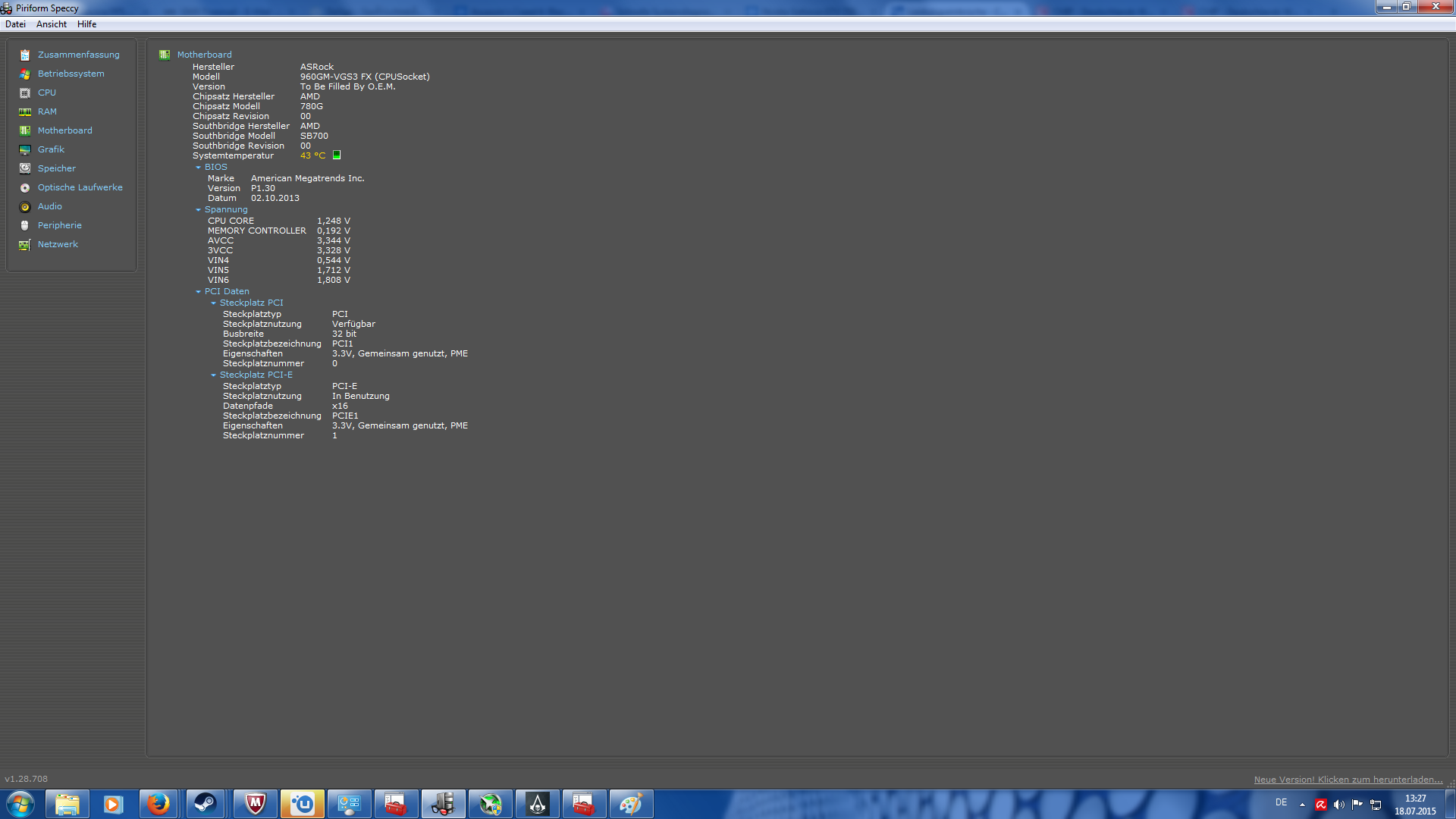

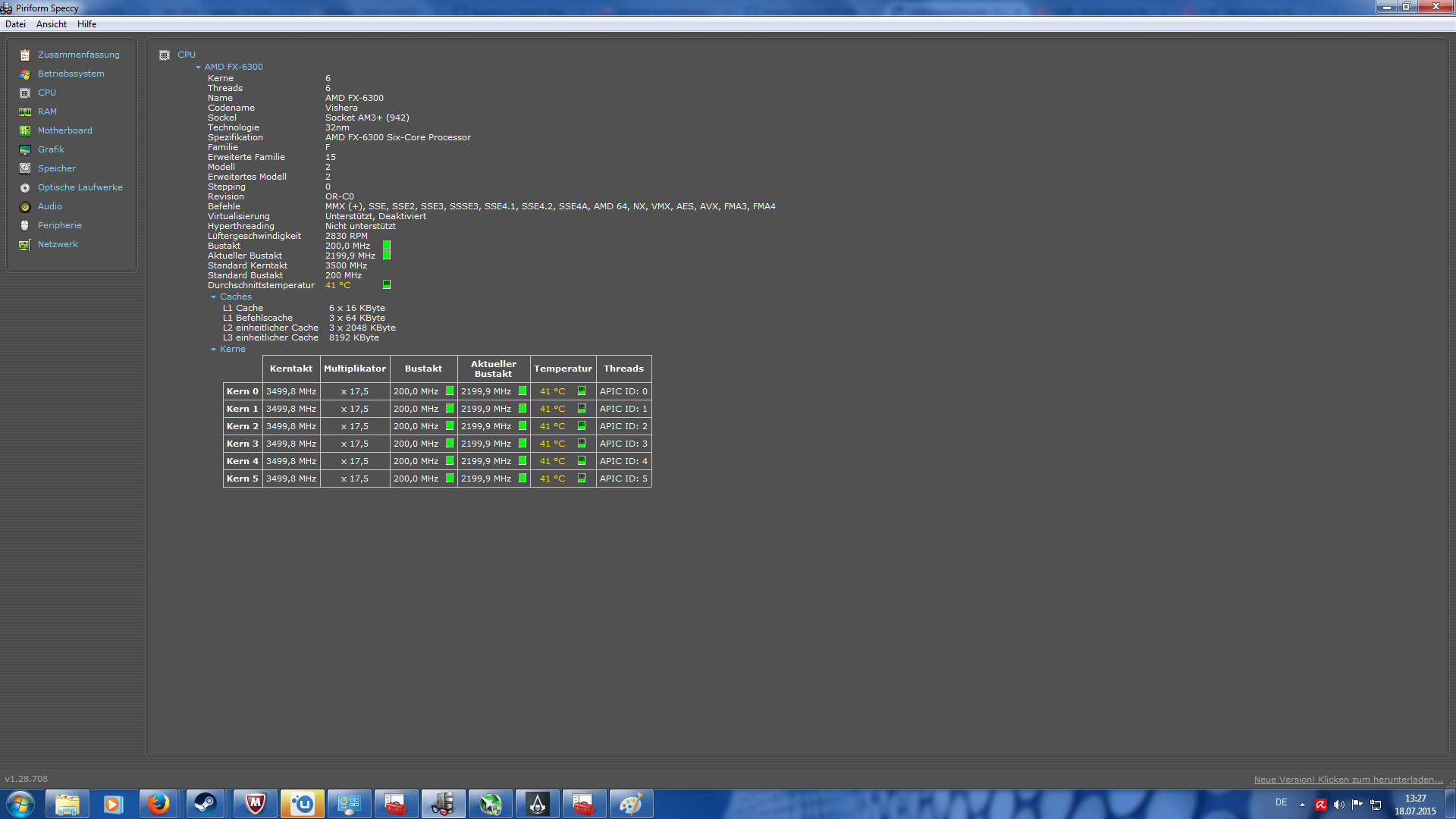

Anbei mal die genauen Komponenten
welche cpu genau, mit cpu-z prüfen.
die gibt es als 95w und 125w

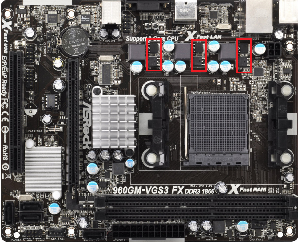

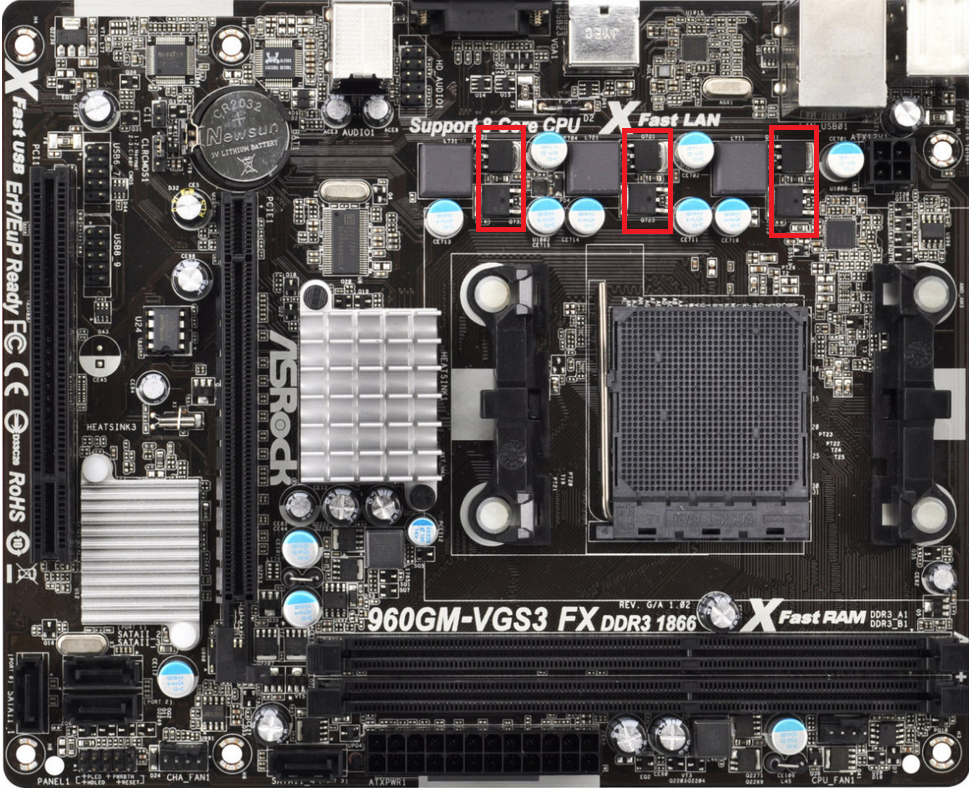

Ohne jetzt zu wissen ob es eine CPU mit 95W oder 125W ist würde ich aufgrund des Mainboards auf die alt bekannte Spannungswandlerproblematik tippen. Unter Last werden die schelcht gekühlten Spannungswandler so warm, dass das Mainboard die Spannung reduzieren muss damit die Spannungswandler nicht kaputt gehen. Da nicht mehr so eine hohe Spannung anliegt taktet sich die CPU runter und die Ruckler entstehen. Sind die Spannungswandler wieder etwas abgekühlt taktet sich die CPU wieder hoch und die Ruckler verschwinden.
mögliche Lösungen
1. Einen guten Top-Down-Kühler kaufen
oder
2. ein gescheites Mainboard kaufen:
http://geizhals.de/gigabyte-ga-970a-ud3p-a1025817.html (passt nur wenn du ein ATX-Gehäuse hast). Welche Gehäuse verwendest du?
oder
3. im BIOS testweise den Turbo austellen. Beim Turbo erhöht das Mainboard teilweise die Spannung unnötig hoch wodurch die Spannungswandler ebenfalls sehr stark belastet werden.
Oder an den markierten stellen sowas
http://www.ebay.de/itm/Htc-MOS-C1-K...53?pt=LH_DefaultDomain_77&hash=item1e8f7f9a59
http://www.ebay.de/itm/Enzotech-RAM...22?pt=LH_DefaultDomain_77&hash=item4d31dfab8e
anbringen
https://www.alternate.de/html/product/31243
und
http://geizhals.de/be-quiet-shadow-rock-lp-bk002-a1215207.html?hloc=at&hloc=de
montieren und hoffen das es funktioniert!Wenn du natürlich die 125W variante des FX erwischt hast dann bleibt oder sollte man sich ein neues Board zulegen was für diese Leistung bestimmt ist!
