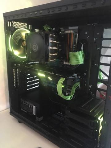

ASUS M5 A97 R 2.0
Gehäuse Thermaltake View 31 (noch ganz neu und sehr groß) https://www.youtube.com/watch?v=L_FZSndhNyQ
Möchte mir den Kühler aus aus ästhetischen gründen holen.
Hier mein Pc so wie er zurzeit steht
Das Mainboard sollte also gut genug gekühlt sein. Die FX CPU ist leicht gekühlt: große Die, verlötet, etc., die kritische Stelle sind meist die VRMs auf dem Board, aber das sollte hier OK sein.
Aber du solltest wahrscheinlich trotzdem einen Ryzen kaufen später.
Alles klar, vielen dank für die schnelle Hilfe.
Was kostet der Ryzen so?
CPU-Phasen: 6 (4+2). Sollte nicht OK sein. Einen riesigen max-OC kannst du mit dem Board nicht erreichen. Richte einen Lüfter auf die Finnen des Spannungswandlerkühlers, anderfalls werden die Spannungswandler überhitzen.
Ab 1,4 Volt aufwärts kannst du da unter Volllast Probleme bekommen.
Einen 240er Radiator habe ich im Einsatz, das reicht. Ggfs. kannst du aber noch 2 extra Lüfter installieren, wenn 2 wegen einem Staubschutz beim Intake nicht genügend Airflow erzeugen. (So ist es bei mir)
