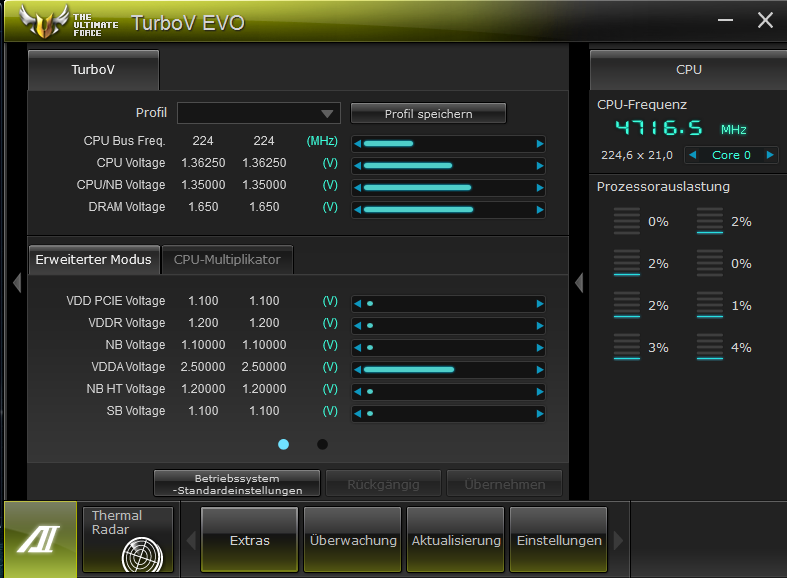

zuletzt widmete ich mich dem undervolting und erreichte hier gerade zu phänomenale ergebnisse welche ich nie erwartet hätte
Am ende Landete ich bei Prime Stabilen 1.36250V

Die Anhänge funktionieren nicht.
Anhang 465104

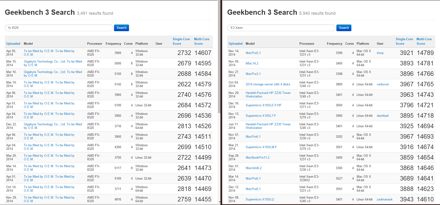

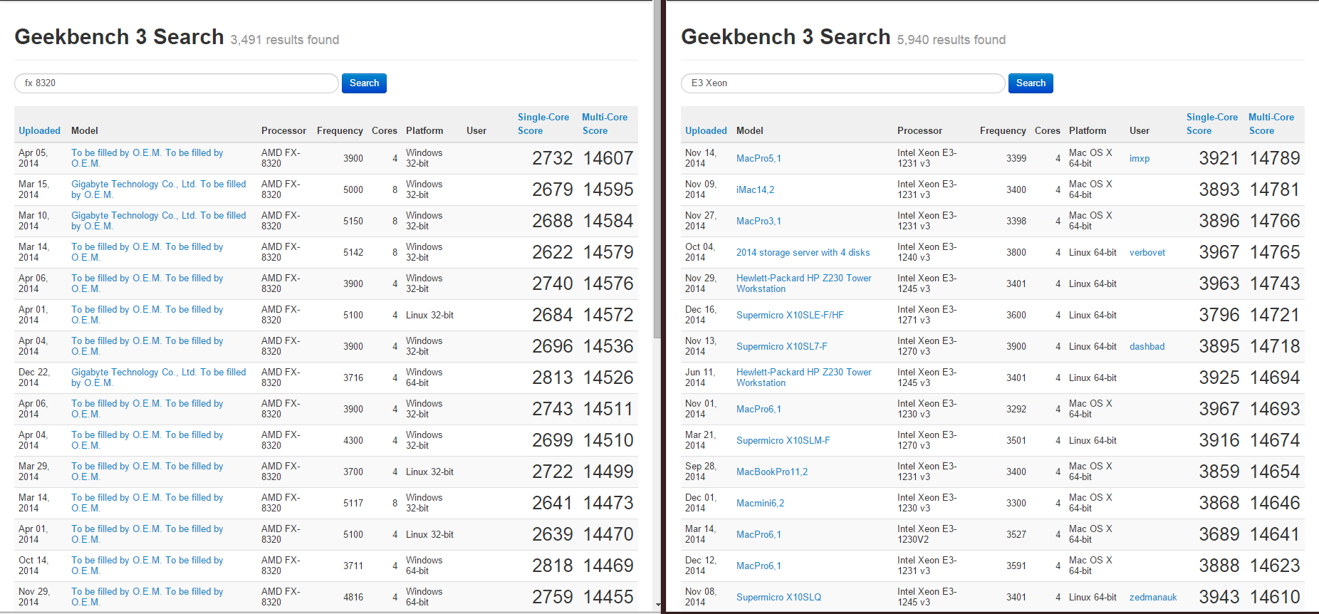

wo ich schon dabei bin :
Links der Xeon rechts der fx - man bedenke das es sich hier Nicht um bezahlte studien welcher seite auch immer handelt sondern um ergebnisse normaler nutzer
man sieht hier folgendes : die leistung ist gleich , und der fx der dort zu sehen ist btw die fxé sind kaum OC ;)

kleiner tipp meinerseits sieh dir mal die geekbench unterschiede zwischen i7-2600K und fx-8320 an ... 10% mehr leistet der i7 da bei 3fachen preis um es in deinen worten zu sagen " mehr sage nicht....."
