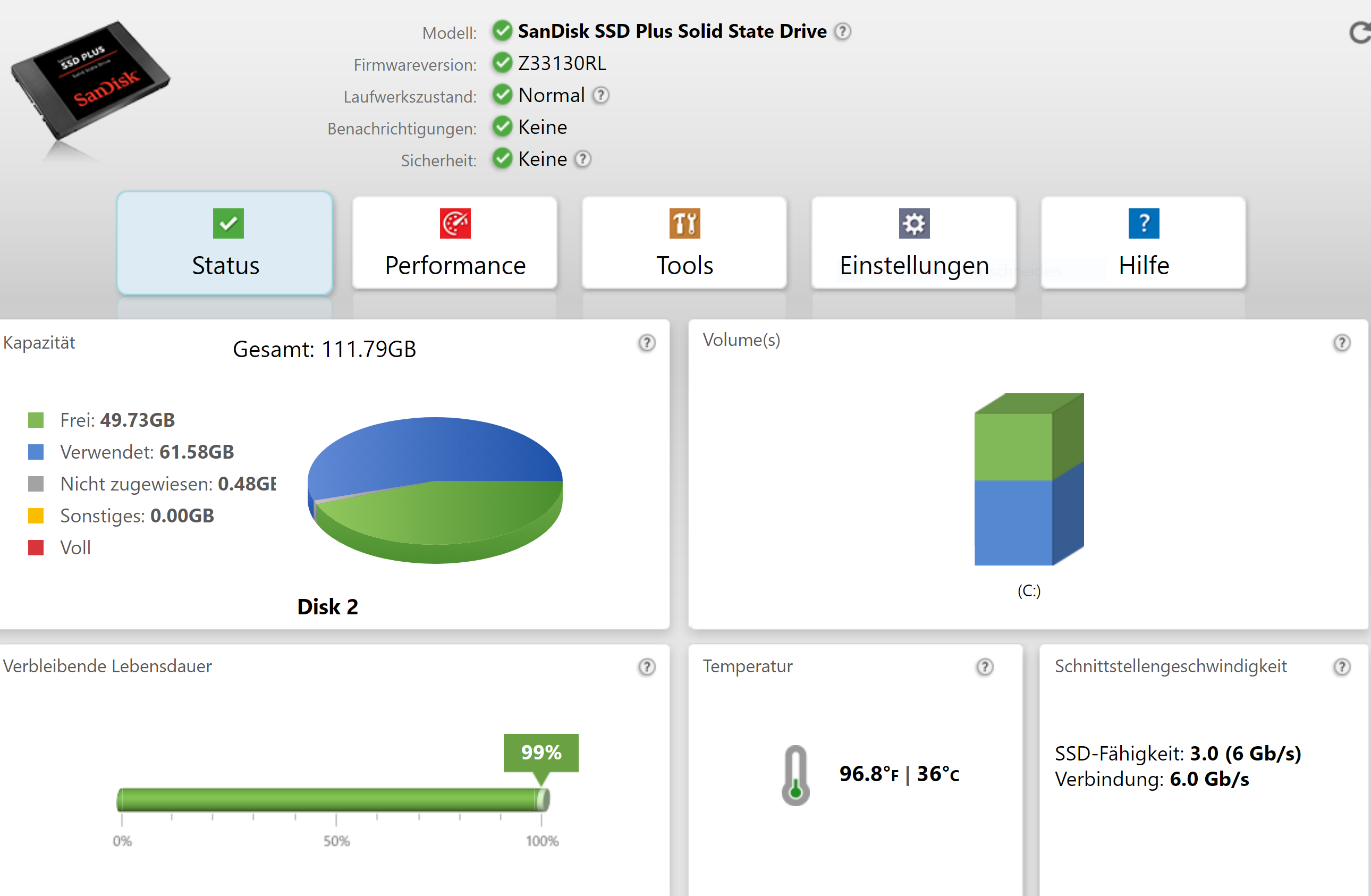

Maxon schrieb:

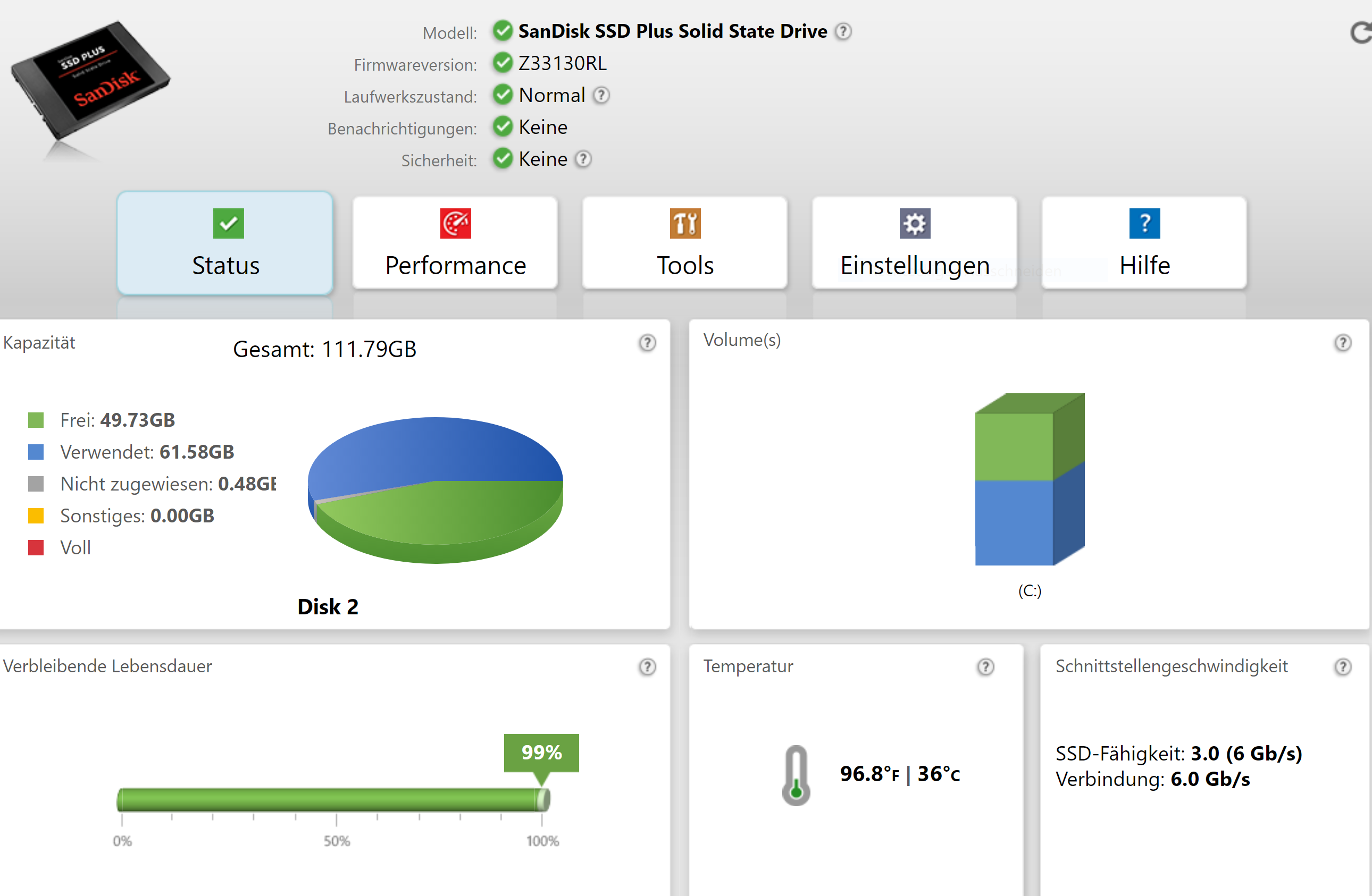

Kann es sein das deine SSD komplett voll ist? schau mal unter "Dieser PC"
von 111 GB49,7 GB frei
da ist nur windows drauf sonst nix
deswegen die anderen zwei HDDs
ich werd ihn morgen komplett platt machen neue Sata kabel rein machen und dann seh ich schon.
zur not ich hab noch einen AMD FX-8350 und ein asrock fatality killer im keller

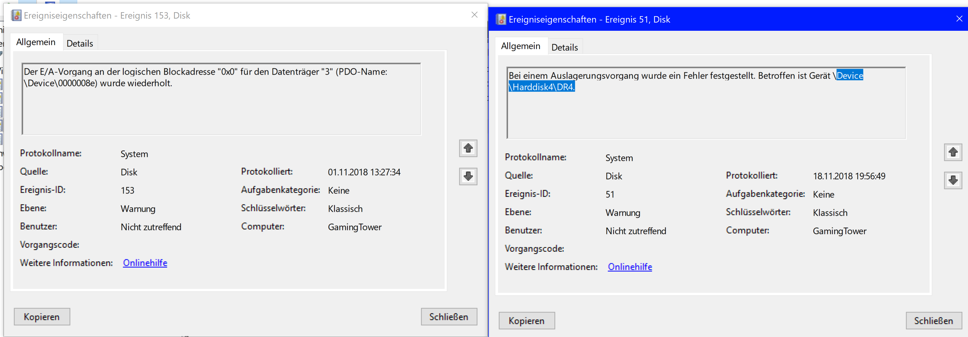

Platten futsch (oder unwahrscheinlicher SATA Kabel), ich tippe auf Platten.
Abstöpseln, schauen ob die Kiste immernoch freezed (was ich bezweifle) und die Platten mal mitm Herstellertool prüfen.
start - diskmgmt.msc - schauen welche datenträger nr zu welcher platte gehört.
alternativ via diskpart
kann doch nicht sein mir ist vor nem jahr ne ssd von sandisk verreckt was produzieren die fürn müll ....
edit: hab gerade S.M.A.R.T test gemacht keine probleme ich werd jetzt die anderen prüfen

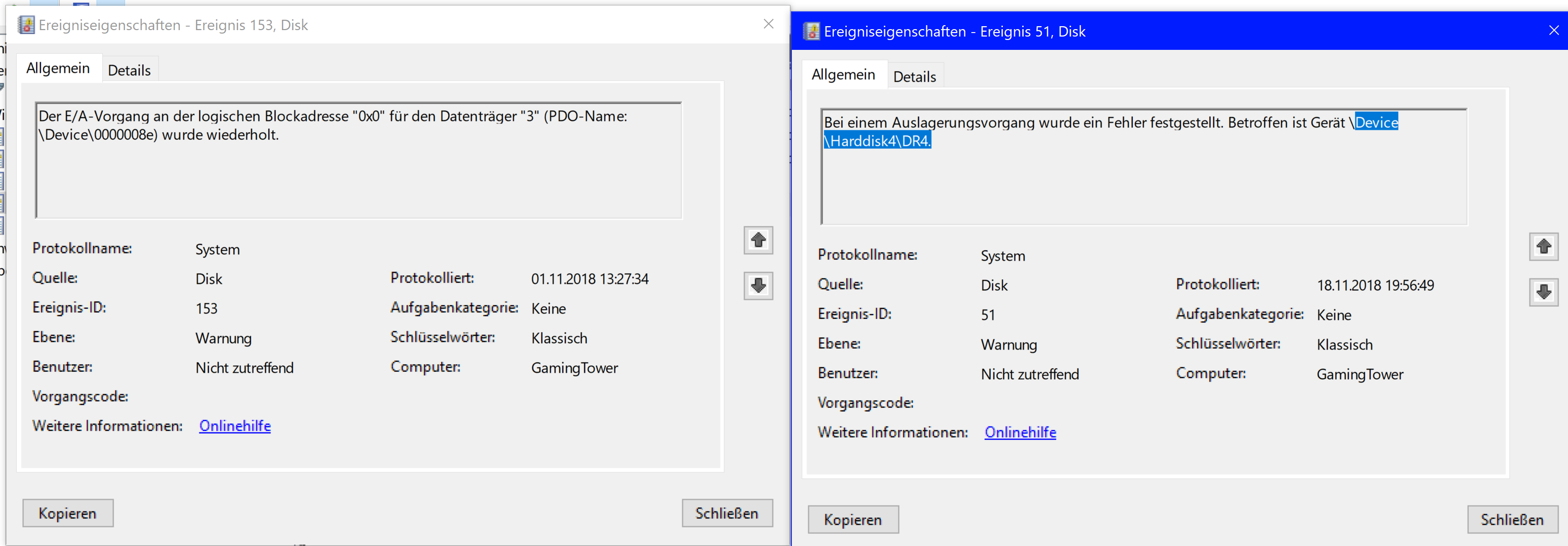

jetzt ist seit dem ich den thread erstellt hab nix passiert
dacht mir gut kann ich wieder zocken mach CSGO an 3 min im spiel freeze.....
Also hab jetzt nochmal alles so gemacht wie ihr gesagt habt
Jetzt läuft er so einigermaßen

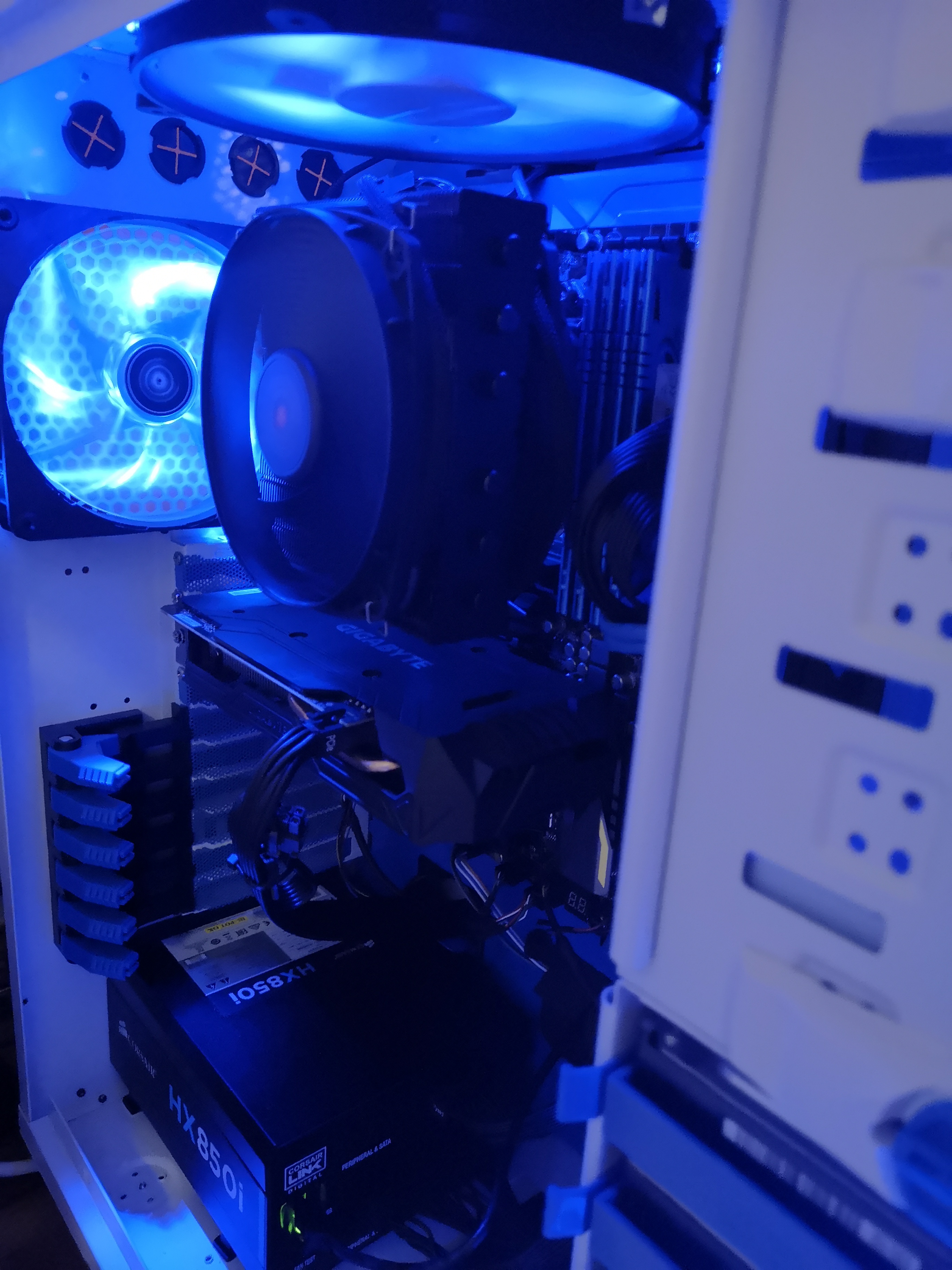

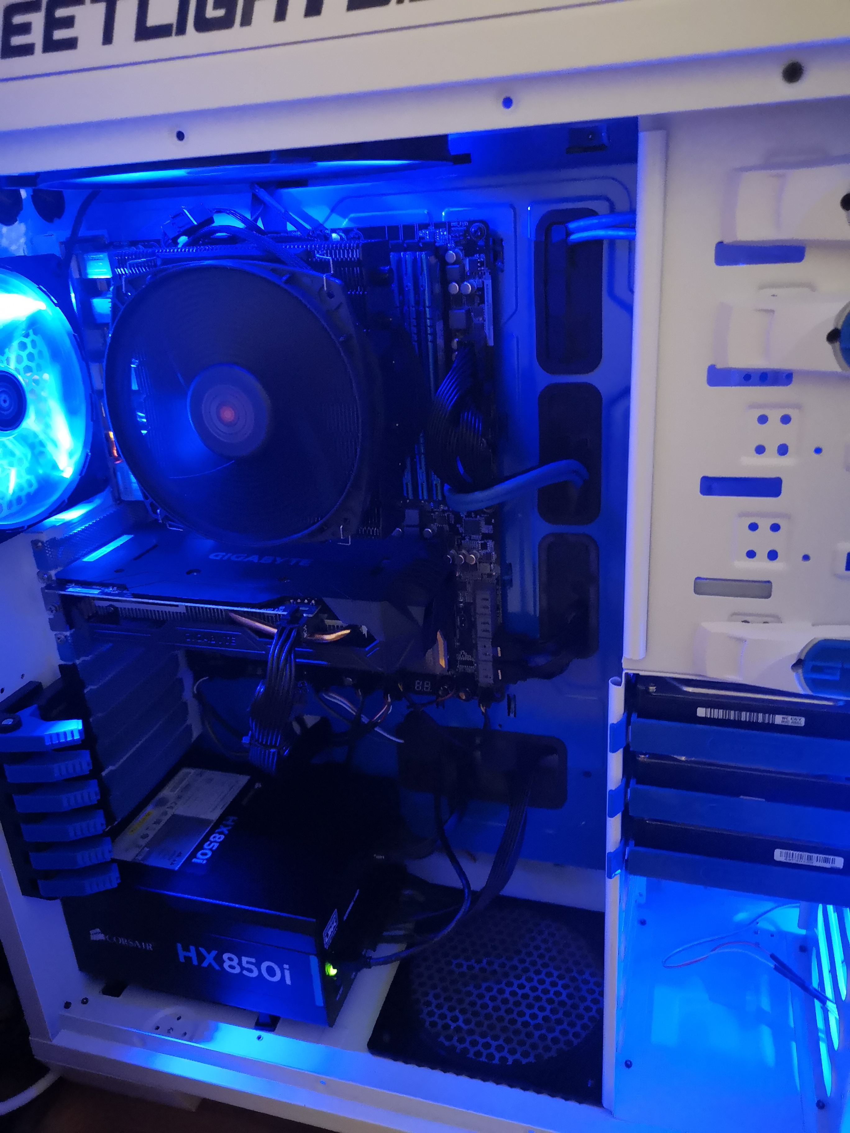

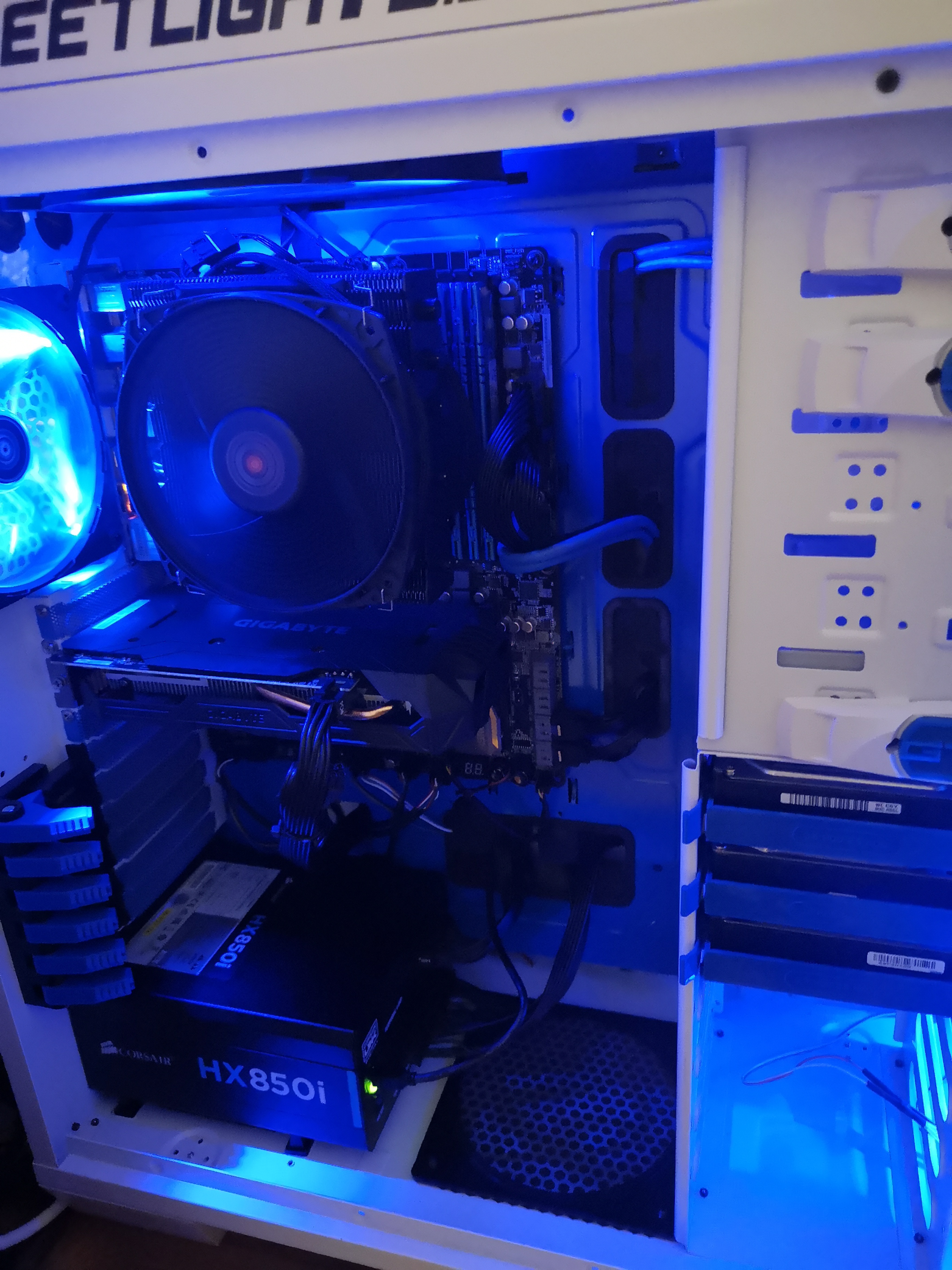

Ich hab jetzt das extreme 9 drinnen gelassen nur den 8350 drauf und siehe da ich kann wieder zocken ohne Probleme :freak::freak:
Temperaturen: Im IDLE 27 grad unter LAST 45-50 grad
WLP hab ich Erbsengroß auf die CPU
CPU: AMD FX 8350 (nichts verändert)
MB: asrock extreme 9
CPU Kühler: bequiet Dark rock tf (220tdp)
RAM: 32 GB G.Skill F3-2400C11D-DDR3 PC19200 CL11
Ssd: San disk plus 120GB
Hdd: Samsung 1tb, Western Digital 1 tb
Gpu: gigabyte GeForce gtx 1060 windforce 6gb
PSU: Corsair hx850i
Belüftung: von vorne unten nach oben hinten
Gehäuse: Aero Cool GTs

Gratuliere, dass es mit dem 8350er funktioniert.
Wenn Du den Ratschlag von cr4zym4th mit dem Speichercontroller befolgt hast und es trotzdem Probleme gab,
dann könnte es sein, dass der FX 9590 nicht nur den Dark rock tf an seine Grenzen bringt, sondern auch die Spannungswandler (trotz Top-Blower) "röstet", was ich mir bei den Phasen (12+2, aber ziemlich sicher mit Doppler), dem exzellenten Top-Blower und dem großen Gehäuse mit seiner guten Durchlüftung aber nur schwer vorstellen kann. Andererseits empfiehlt Asrock selbst bei diesem "Mainboard-Flaggschiff" den Einsatz eines Top-Blowers (sogar bei den 6ern und 8ern! ), was Hersteller üblicherweise nur dann tun, wenn die Spannungswandler zum Überhitzen neigen.....
http://www.asrock.com/mb/AMD/990FX Extreme9/index.de.asp#CPU
https://www.computerbase.de/forum/t...pu-taktet-runter-amd-fx-6000-fx-8000.1645078/
Das Netzteil sollte fpr den 9er eigentlich reichen, sofern die Werte noch passen.
https://de.wikipedia.org/wiki/PC-Netzteil (Spannungstoleranzen)

ist halt komisch da der kühler für diese hhitzköpfe ausgelegt ist eigentlich..
hab n benchmark gemacht
max temp der cpu 60 Grad
FPS 75
lüfter auf 30%
das gehäuse ist riesig xD
Danke an alle für die Tipps :daumen::daumen::daumen::daumen:
Vielleicht war der Kühler (PWM-Lüfter?) durch die Lüfterregelung geschwächt. ;)
Die Lüfter auf meinem NH-C14 laufen immer volle Pulle. :D
Hab den über AXTU von asrock immer volle Pulle laufen lassen
Ich hab zwar noch ne Lüfter steuerung von aero cool da aber die regelt mir das nicht so wie ich will
Entweder 100% 50% oder aus...
Gibt's da bessere Programme oder andere Lüfterregelung
