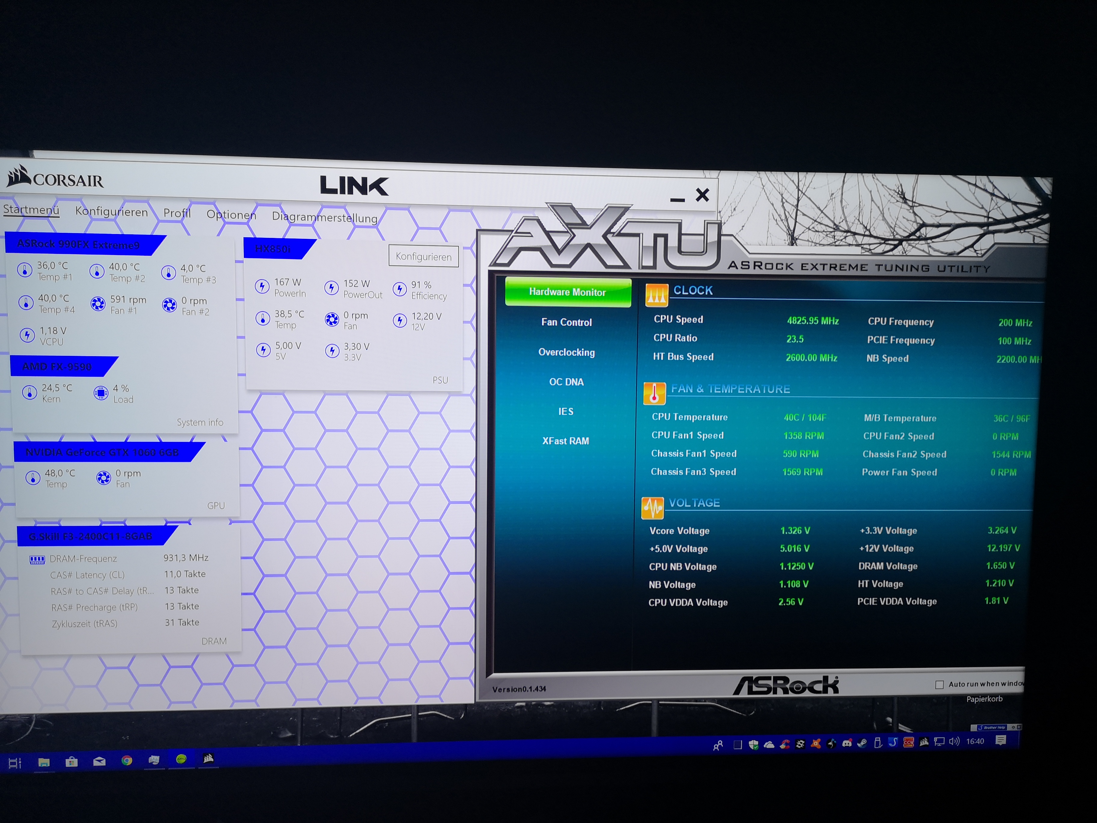

Der RAM läuft auf 1866 MHz im BIOS und unter Windows

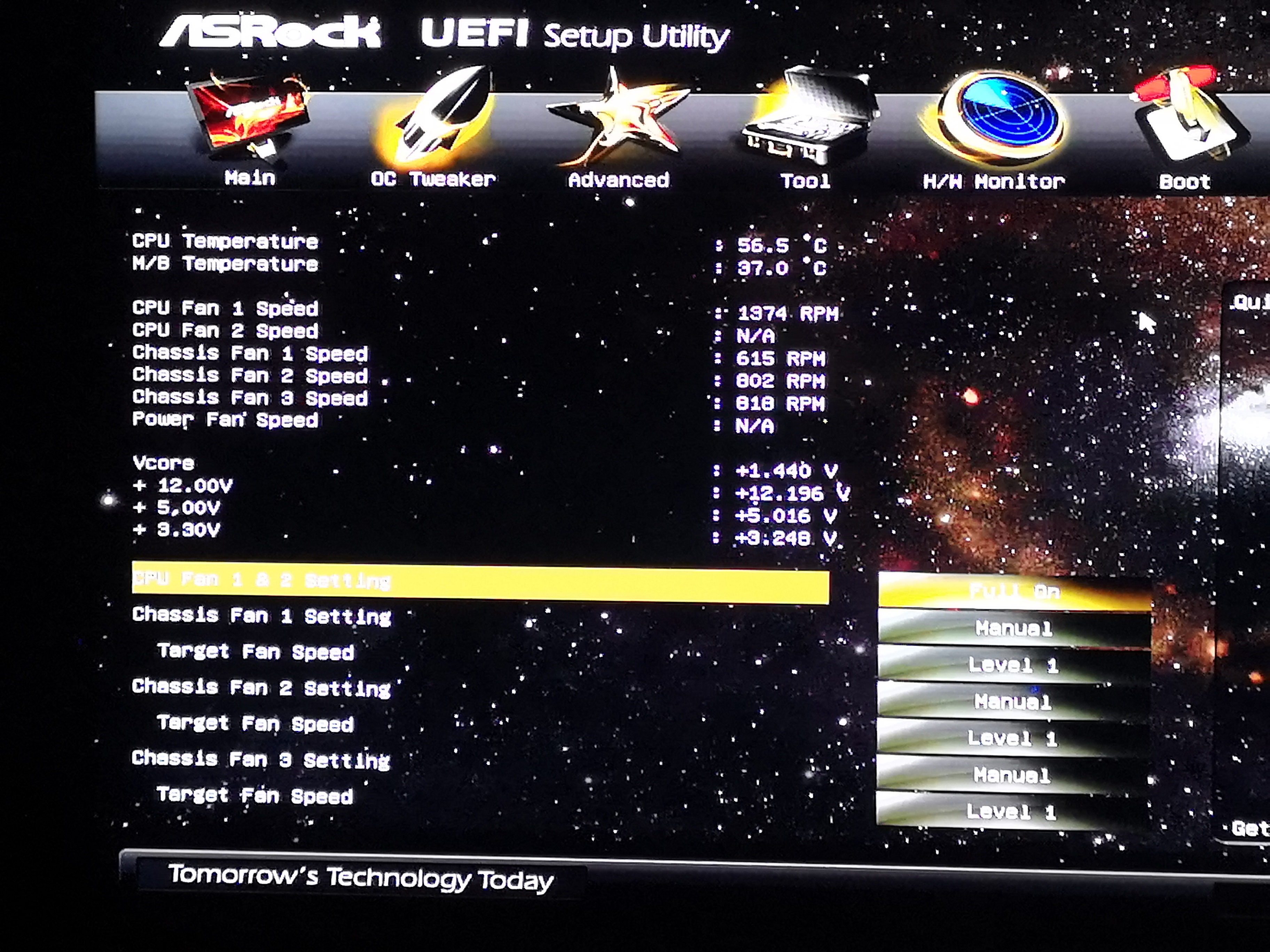

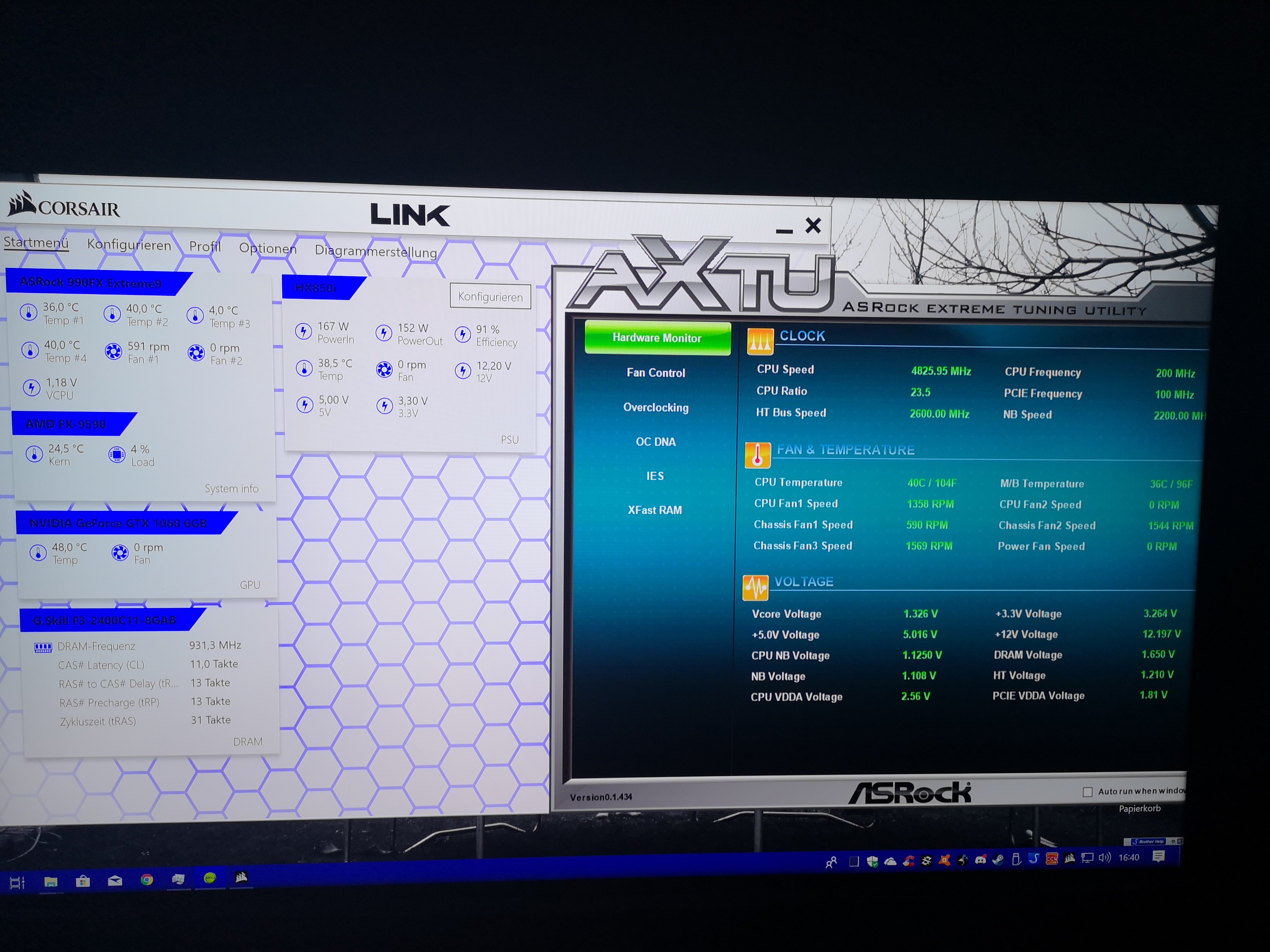

Temperatur wird mir von jedem Programm anders angezeigt.... Siehe Bild

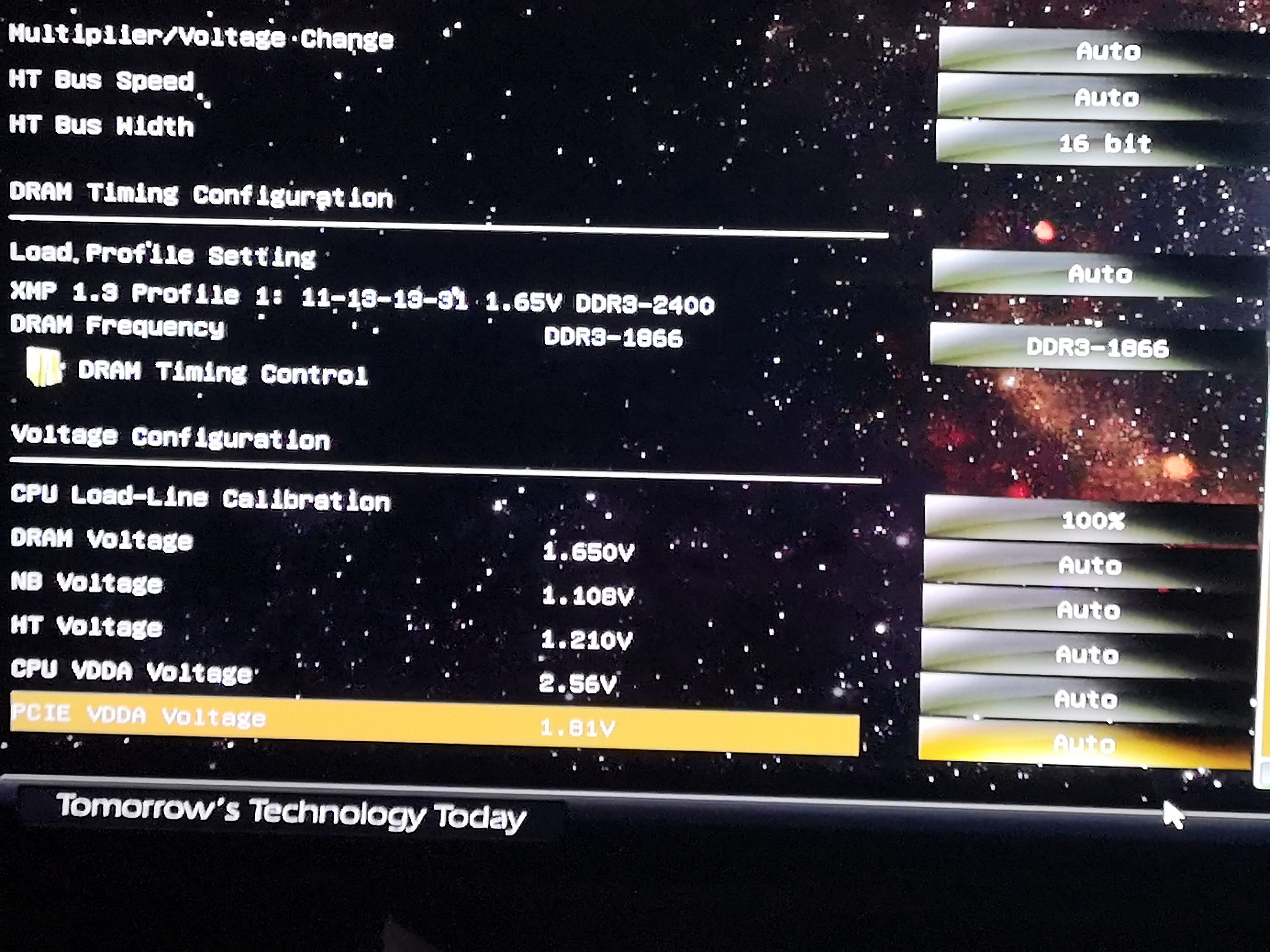

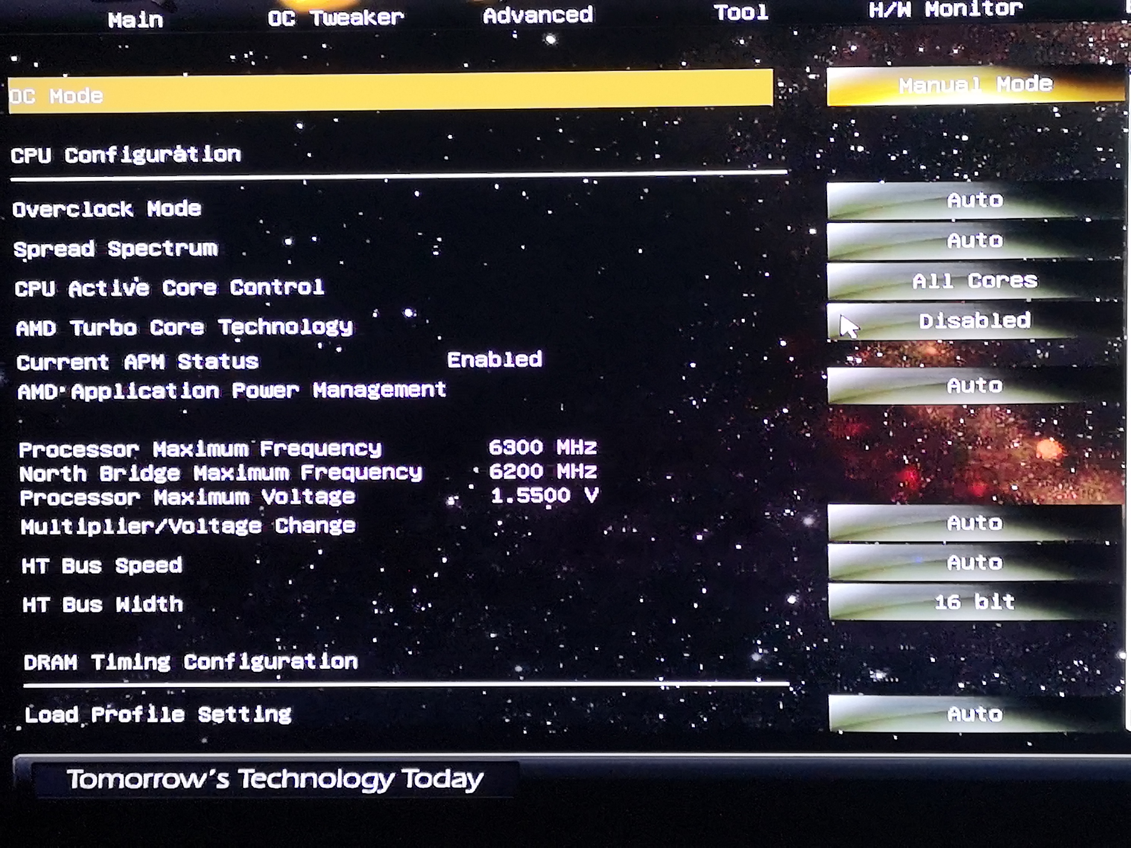

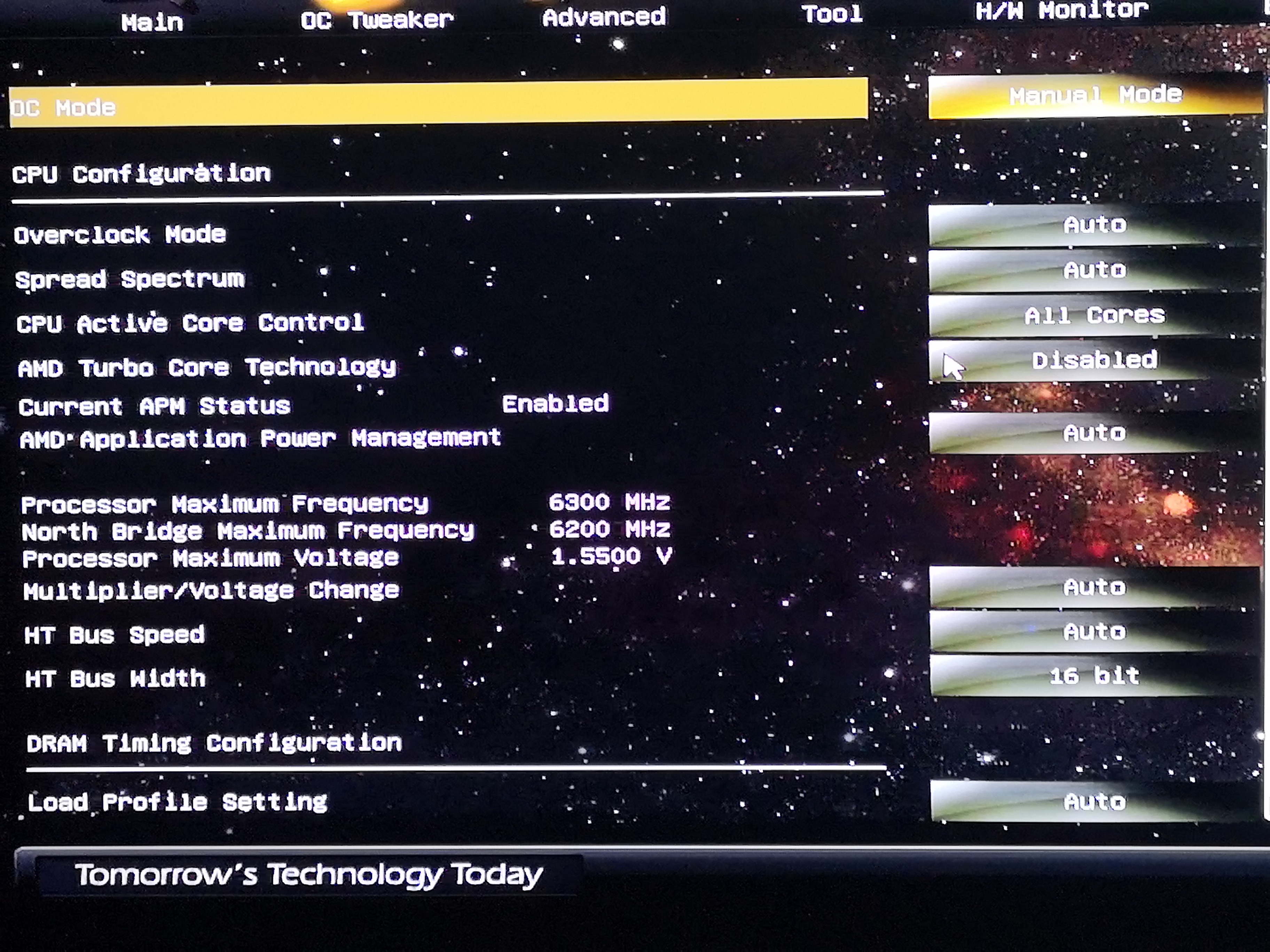

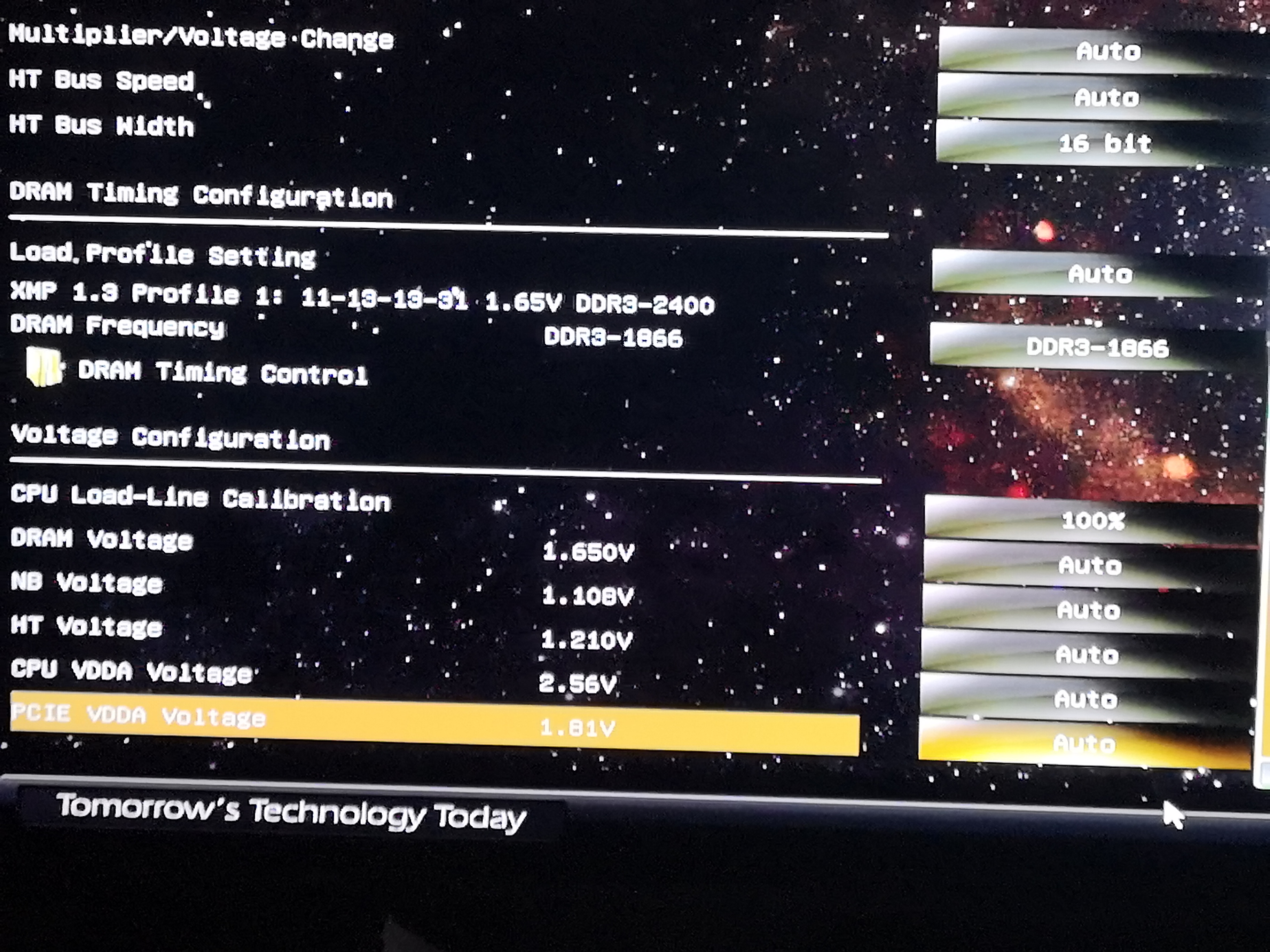

So schaut das im. BIOS aus
Die CPU wird schon im BIOS recht warm. Ich würde wie oben beschrieben mal den Turbo deaktivieren und den Takt auf ca. 4GHz fixieren wie bei einem FX8350. Dann schauen, ob es besser wird. Was mich erstaunt, sind die 6.2GHz beim ersten Bild. Da machen natürlich nach heutigem Stand (Ausser Intels 10GHz Pentium4) die meisten CPUs die Grätsche, obwohl es kalt ist.
Schau mal, ob irgendwo auto-OC aktiviert ist.
Ich hab jetzt die default Einstellungen geladen vom BIOS
Also wie verfahre ich jetzt damit die Kiste endlich wieder läuft 😣

Die CPU wird im BIOS immer wärmer, weil dort noch keine Stromsparmechanismen greifen....
Ja, aber trotzdem sollte die CPU sich bei 45-50 Grad einpendeln. Und ich meinte, dass AMD um die 60 - 63 Grad angegeben hat. Auf der Webseite sind es sogar nur 57 Grad

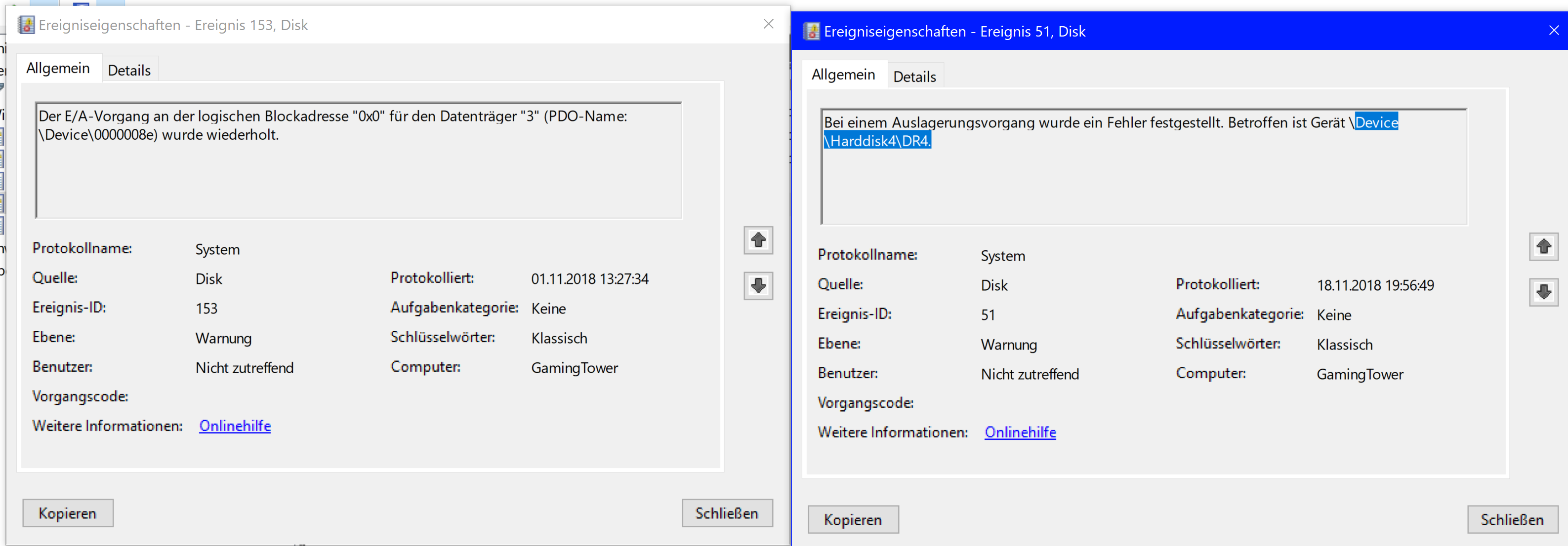

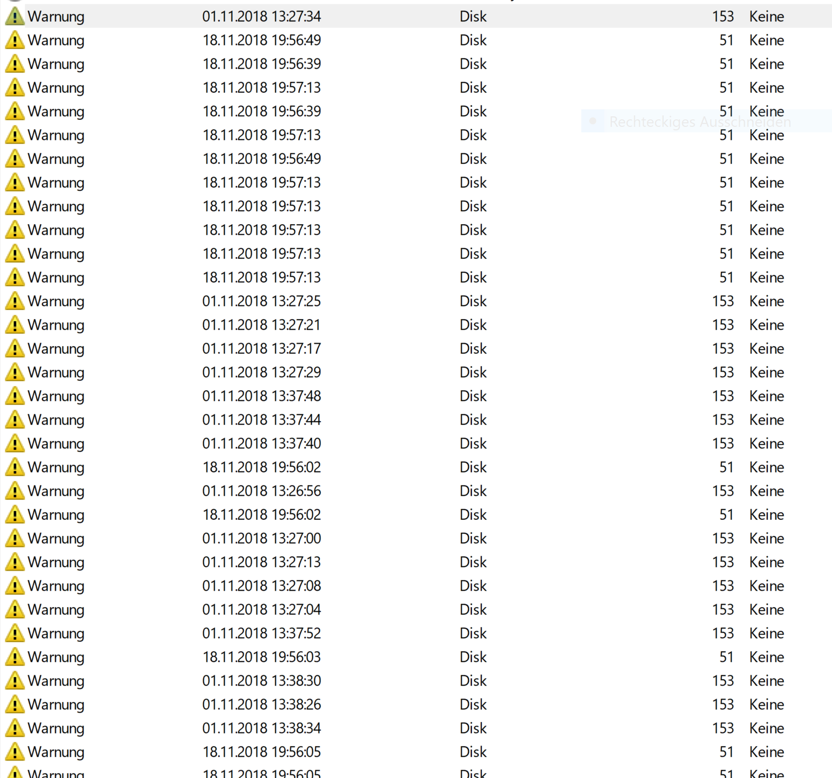

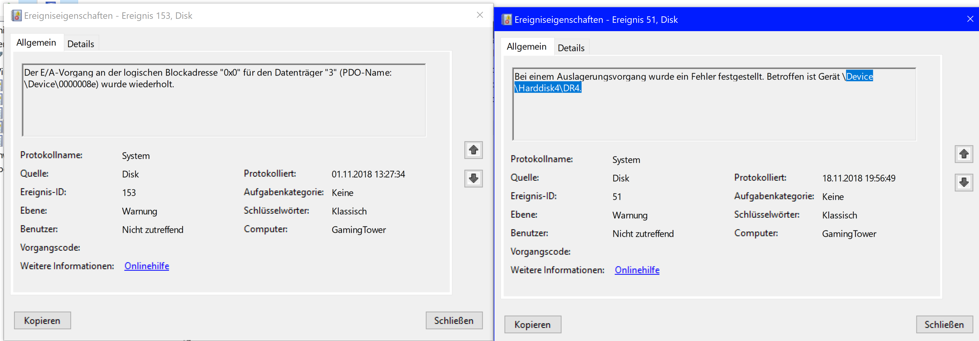

Ich tippe auf Datenträger, check mal start - eventvwr.msc - windows protokolle - system - quelle sortieren und auf "disk" achten
Patricksaponaro schrieb:
habe das zeug so geschenkt bekommen
