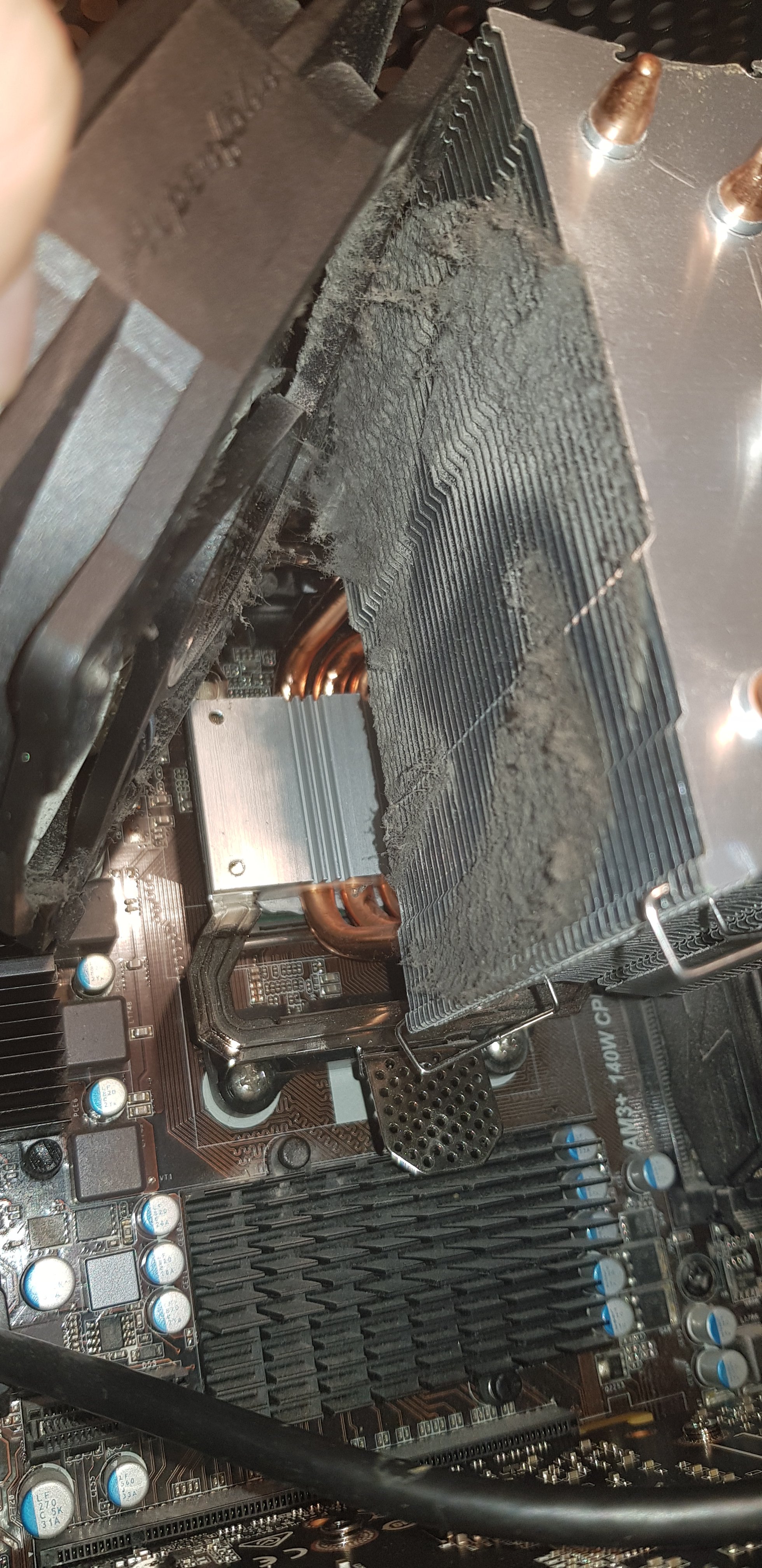

Ich habe jetzt mal vom Kühler vorne die Ventilatorenblätter (nennt man das so?) zur Seite abgeklemmt, damit ich dahinter mal alles aussaugen konnte, erschreckt euch bitte nicht:
Das nicht vorhandene Kabel-Management könnte natürlich auch dazu beitragen.. aber wenn ich die Dinger abnehme weiß ich nicht mehr wo ich sie wieder anschließen muss, deswegen habe ich es so seit damals gelassen :o

1) Der Kühler ist gut für Deine CPU.
2) Alter Vadder! Also da dürfte reinigen schon erheblich was bewirken, das Ding ist ja komplett dicht. Vergiss aber nicht alles richtig zu Säubern. (Pinsel, Staubsauger und Mühe geben!) Und den Lüfter wieder ordentlich montieren.

Pinsel habe ich jetzt nicht verwendet aber ordentlich ausgesaugt und ich habe gerade beim spielen 40°C O.O ..
Wenn das so bleibt wäre das Problem ja schon erledigt.. vielen Dank schonmal!
Krass. Soviel hätte ich nicht erwartet.

Also ich spiele jetzt seit dem Post vorhin und habe gerade 39°C. Realm Royale läuft jetzt auf jeden Fall gut, die anspruchsvolleren Games teste ich dann morgen :)
Reaktionen: MX04HD

Die Staubmatte ist dir beim Graka Wechsel nicht aufgefallen? Kabelmanagment sollte natürlich auch optimiert werden, damit die Gehäuselüftung auch korrekt ihren Dienst verrichtet, die anderen Lüfter incl Netzteil am besten auch reinigen (Staubsauger+Druckluft/Fön/Pusten-Luftballons).
