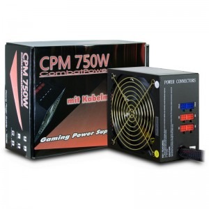

Bin mir aber sehr sicher, dass es kein Marken-Gerät ist...irgendwas mit CPM (CPW?) Pro oder Plus..so etwas in die Richtung wird es sein

Ich glaube ich habe so ziemlich dieses hier:
wahrscheinlich steht das CPM für Modular

richtig übler böller. und das soll "deutlich besser" als das vorherige NT sein? entsorge den elektroschrott und kauf dir was gescheites, z.b. ein be quiet! Pure Power 10 500W.
Ganz pauschal reichen für einen handelsüblichen Gaming-PC (selbst wenn starke CPU und High-End GPU) ein 450 - 550 Watt Netzteil locker aus. Allerdings sollte dann die ~500 Watt tatsächlich auch über die 12 Volt Schiene zur Verfügung stehen. Bei Deinem Billigheimer ist das wohl nicht der Fall - und das ist an dem Netzteil nicht der einzige Trick, um es besonders leistungsstark aussehen zu lassen.

So, ich habe gestern mein neues Netzteil bekommen und konnte bis jetzt alle Games ohne Probleme für längere Zeit spielen :) Ich hoffe mal, dass es so bleibt! Also danke erstmal für die Tipps :daumen:
Klasse, dass nun alles funktioniert! Welches Netzteil hast Du jetzt?
