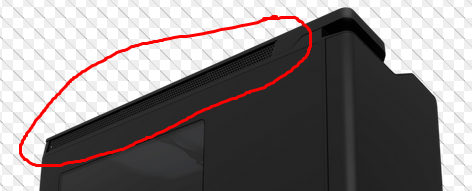

tomtom 333 schrieb:
Von oben ...? Da sind doch keine löcher wo soll den da die luft herkommen ?
Oder bohrst du da löcher ins Gehäuse ?
Muss ich nix bohren (siehe Bild)
hinten auch nochmal das gleiche Gitter

Luft von oben , sorry den seitlichen Einlass hab ich nicht gesehen .:freak:.
Bleibt aber trotzdem dabei das die luft eventuell eher verwirbelt wird ,
wenn sie quer zur vorhandenen Strömung (von vorne nach hinten ) blässt .

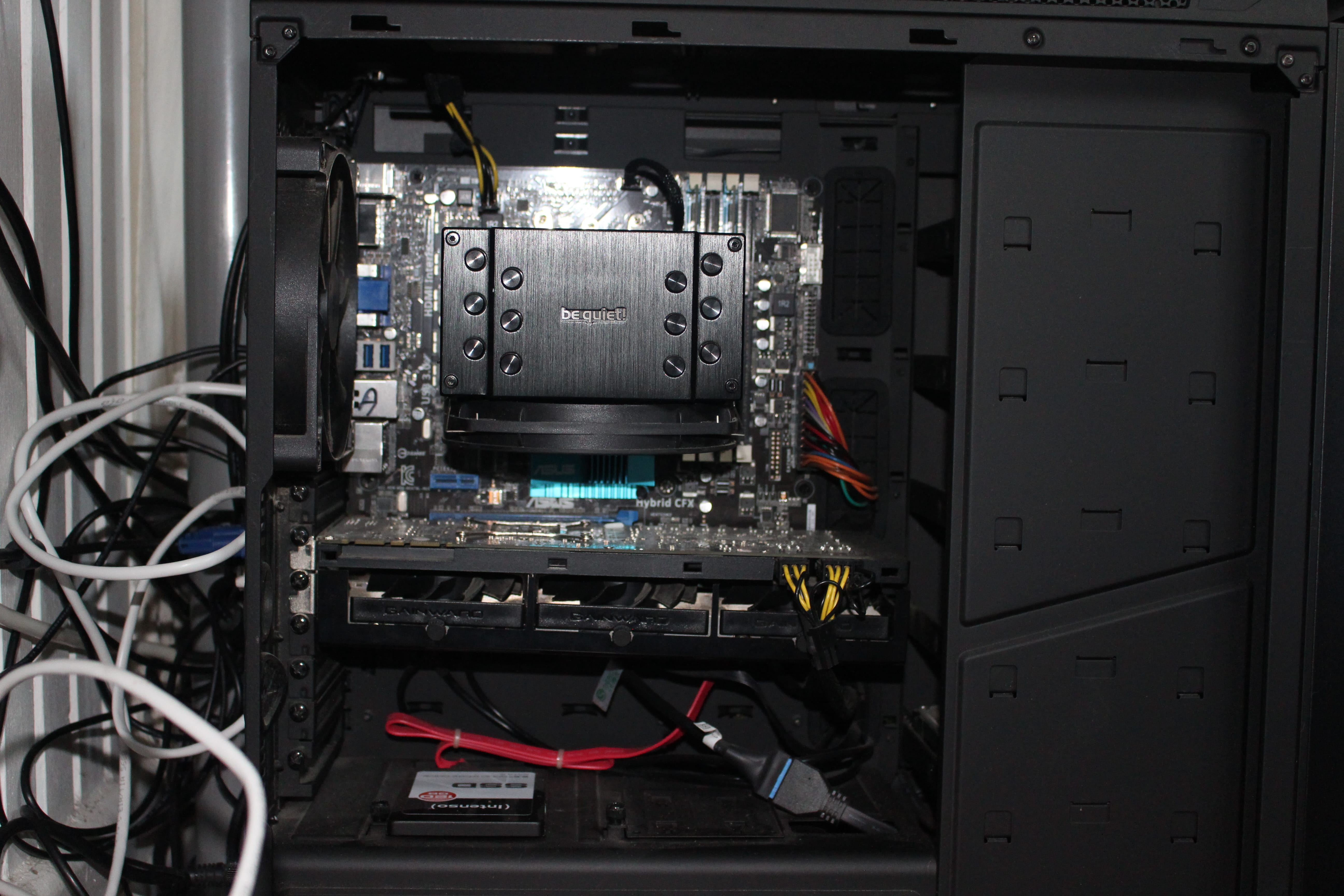

Gemeint habe ich das so:
Du kannst im Deckel (also oben) drei 120 mm Lüfter installieren. Nummer 1 vorne, Nummer 2 in der Mitte und Nummer 3 hinten über den Spannungswandlern. Nummer 1 würde ich so schalten, daß er Luft von außen in das Gehäuse bläst, den mittleren Platz würde ich freilassen (also kein Lüfter) und Nummer 3 über den Spannungswandlern würde ich so schalten, daß er die Luft aus dem Gehäuse nach außen bläst.
Auf diese Weise fördern der hintere 140 mm Lüfter und der obere 120 mm Lüfter die Luft nach außen und der andere 120 mm Lüfter im Deckel (als Nummer 1 bezeichnet) führt frische Außenluft nach.
Bezügl. des CPU-Kühlers kannst du ja mal ein Foto machen und hier einstellen. Dann sieht man auch hier wie genau der installiert ist und kann dir eventuell noch weiterführende Ratschläge geben wie man die Sache optimieren kann.
So sieht mein Rechner im Moment aus. Meine Idee wäre die Ventilatoren oben anzubringen mit Luft richtung innen und den CPU Venti nach oben zu legen, um den Frischen Wind direkt durch den Kühler zu jagen.
Doctor Dolittle schrieb:
Dazu kommen aber noch neue RAM einheiten, da ich nur DDR3 habe :(

mit deiner graka kollidiert da nichts, man kann den DR3 auf der plattform einfach nicht ordentlich montieren.
Ich habe es ja beim Einbau gemerkt. Es ist nicht nur so, dass der DR3 mit der GraKa kollidiert sondern auch mit dem blauen Kühlgerippe (zu sehen auf meinem letzten Foto meines PCs)

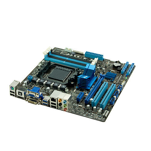

@Deathangel008
Deathangel008 schrieb:
der blaue passivkühler rechts vom x1-slot ist höher als der RAM?
Ich glaube, das Bild sagt mehr aus als meine bescheidenen Worte...außerdem habe ich auch Low-Profile RAM was den Unterschied noch krasser macht :D
Außerdem hätte ich wegen der Kühlrippe auch keinen PLatz um einen großen Topblower anzuschließen...
@ TE: wow, mit sowas hätte ich jetzt nicht gerechnet. heftig. hauptsache die VRMs sind komplett nackt:freak:
