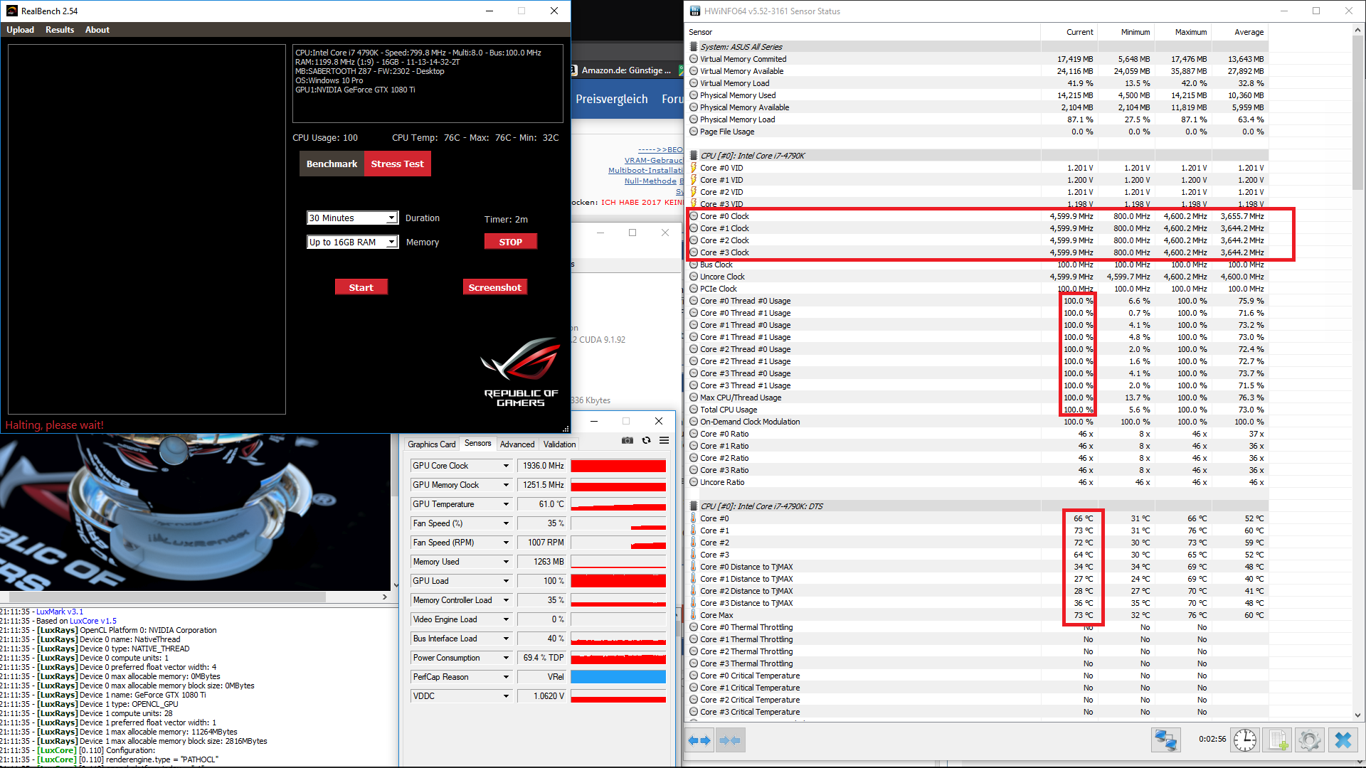

ASUS Realbench Stresstest starten (CPU/GPU 100% ausgelastet)/HWInfo 64 (SensorModus) GPU-Z starten und schauen ob der Prozessor seinen Takt hält!Temperaturen auch im Auge haben!Alles aufm Desktop ohne abgelenkt zu werden!
