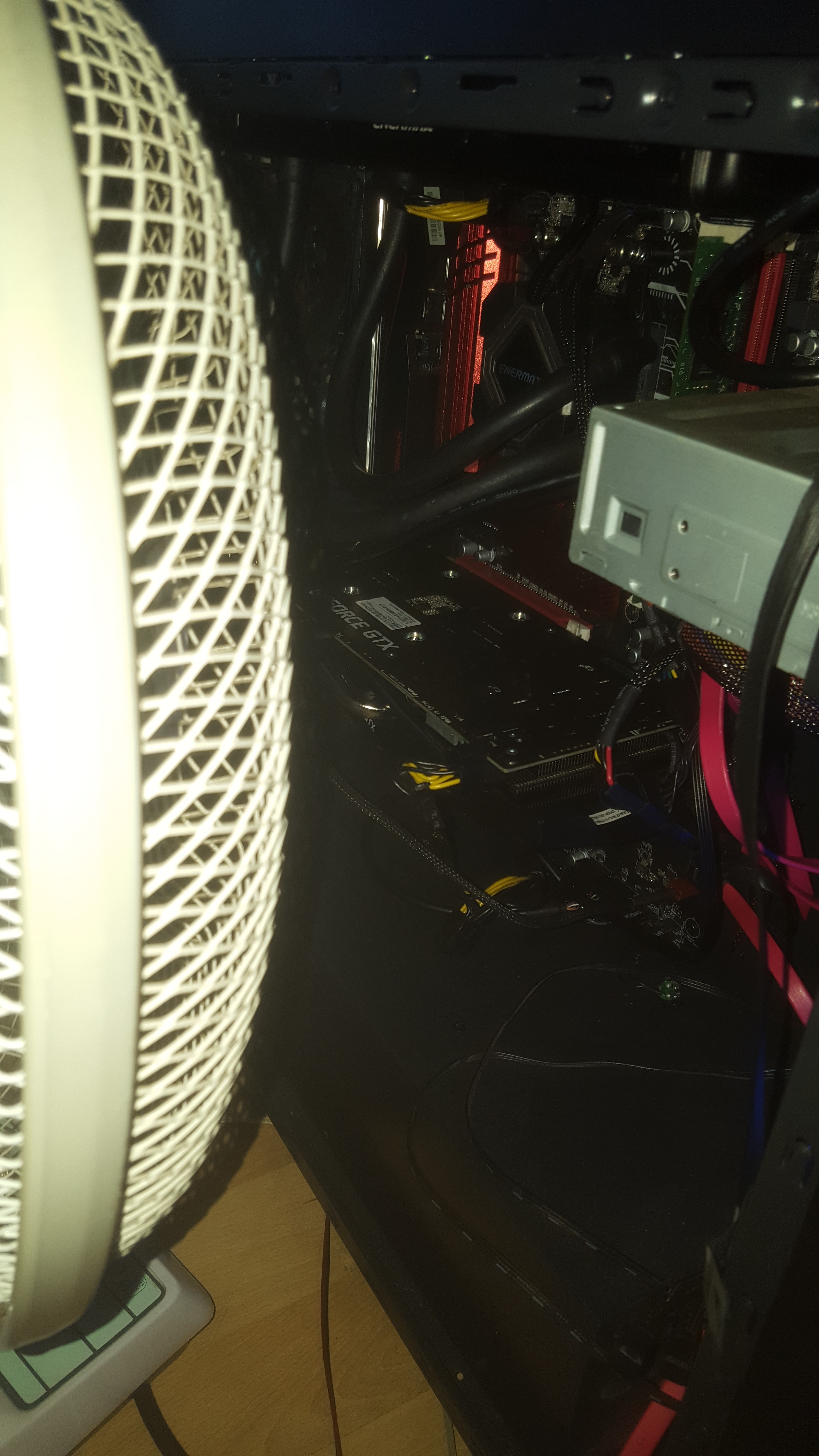

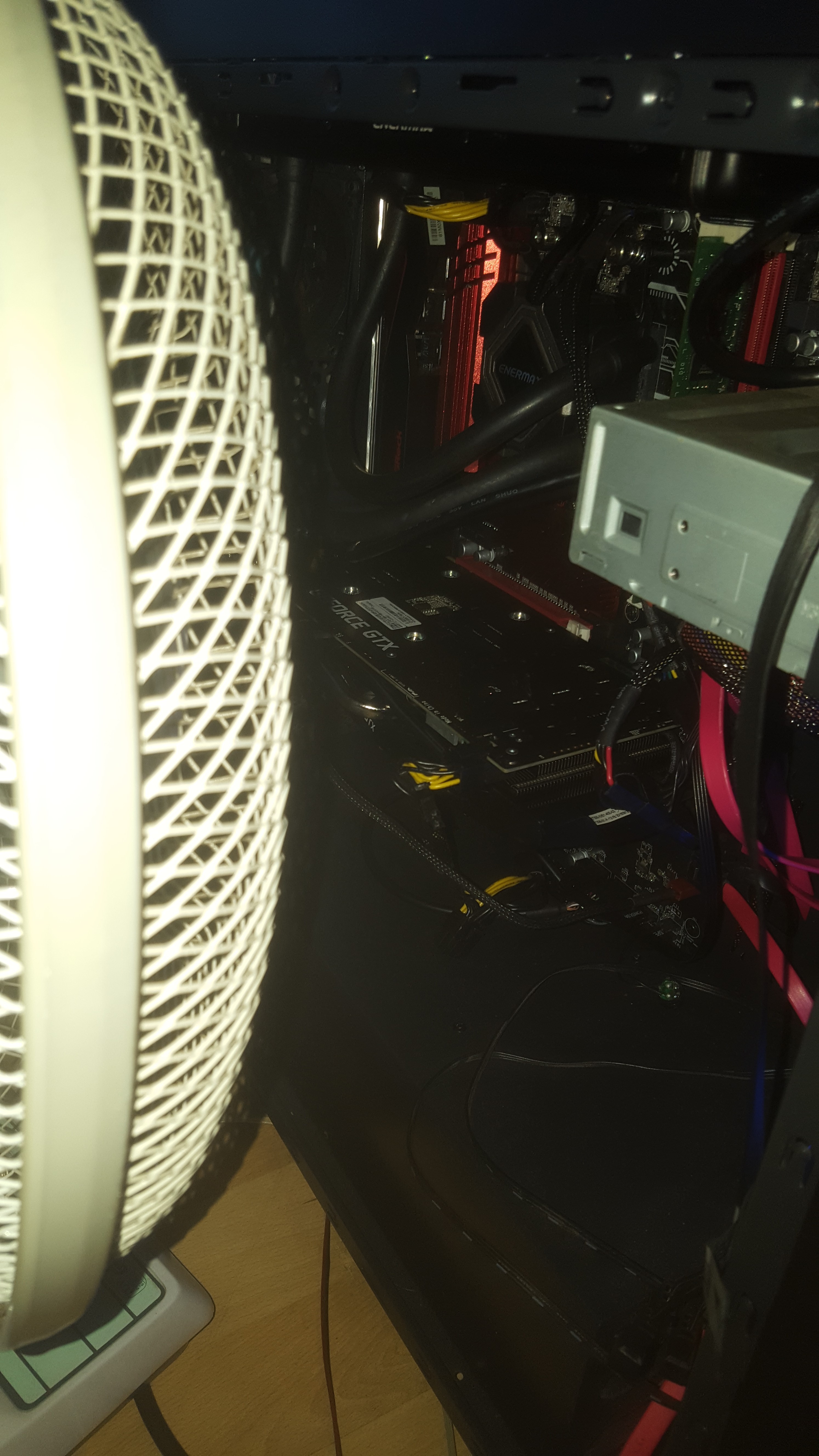

Habe jetzt mal das gehäuse geöffnet und einen tisch ventilator davor gestellt jedoch tut sich an den temeraturen leider nichts.

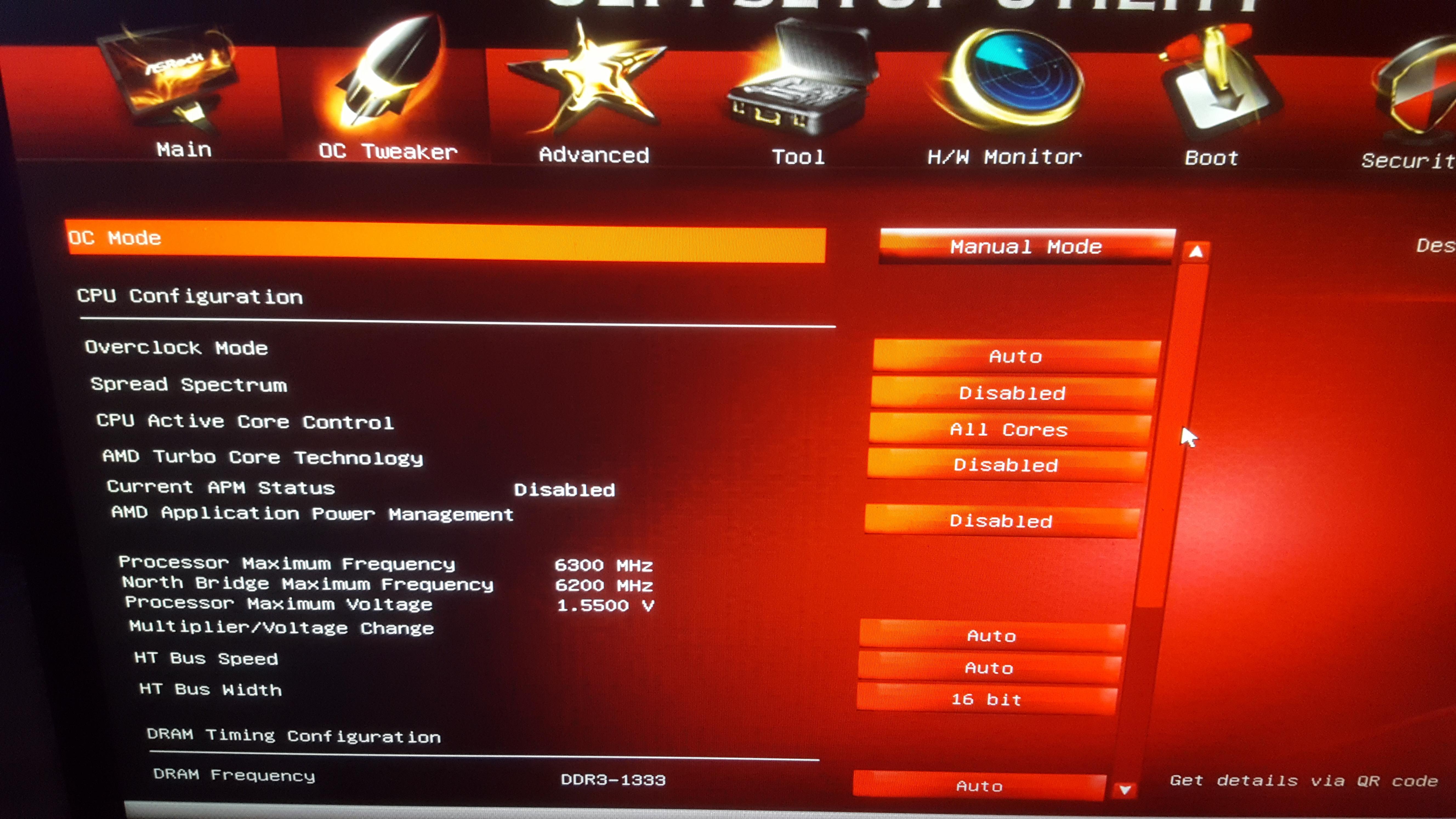

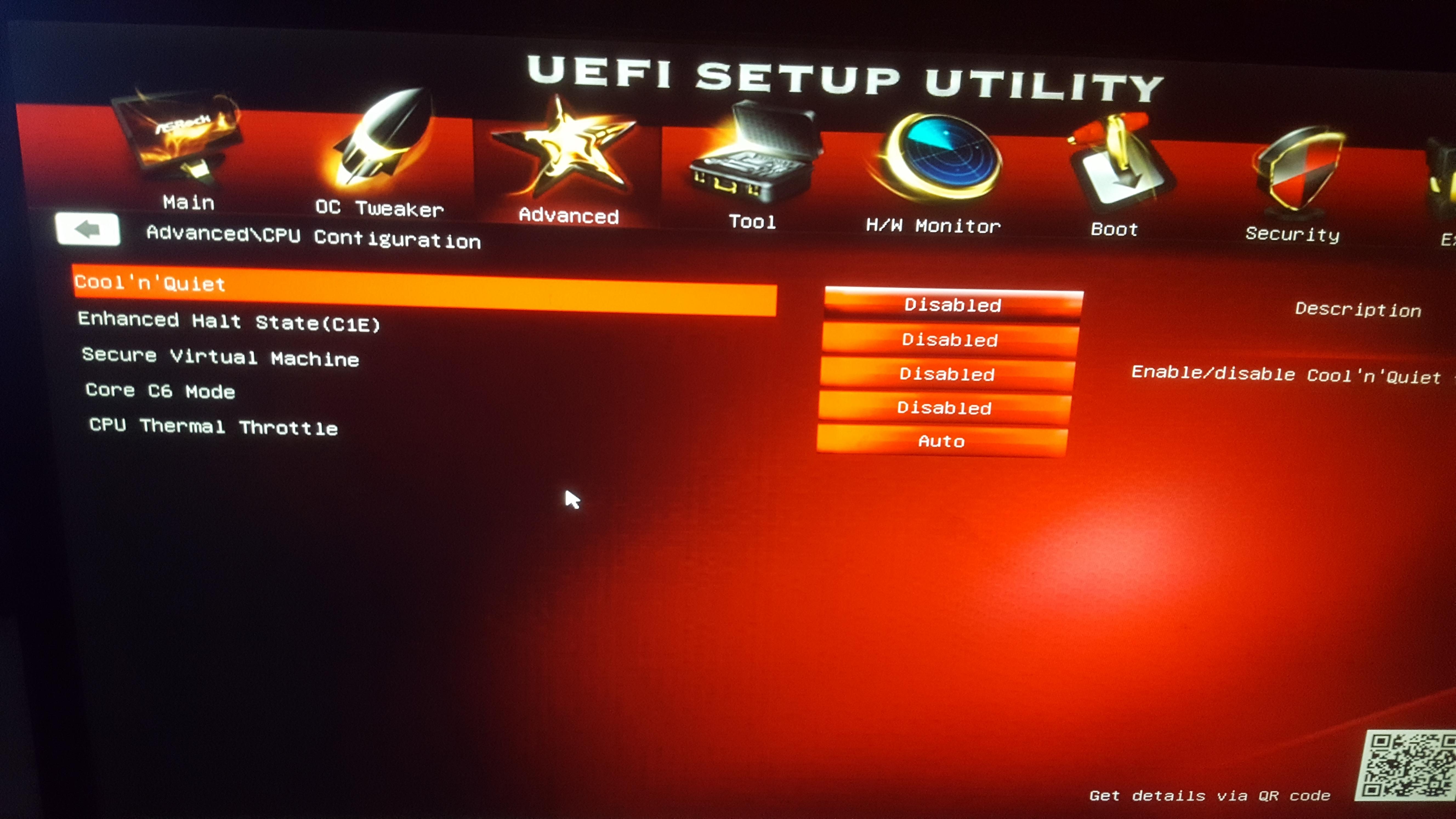

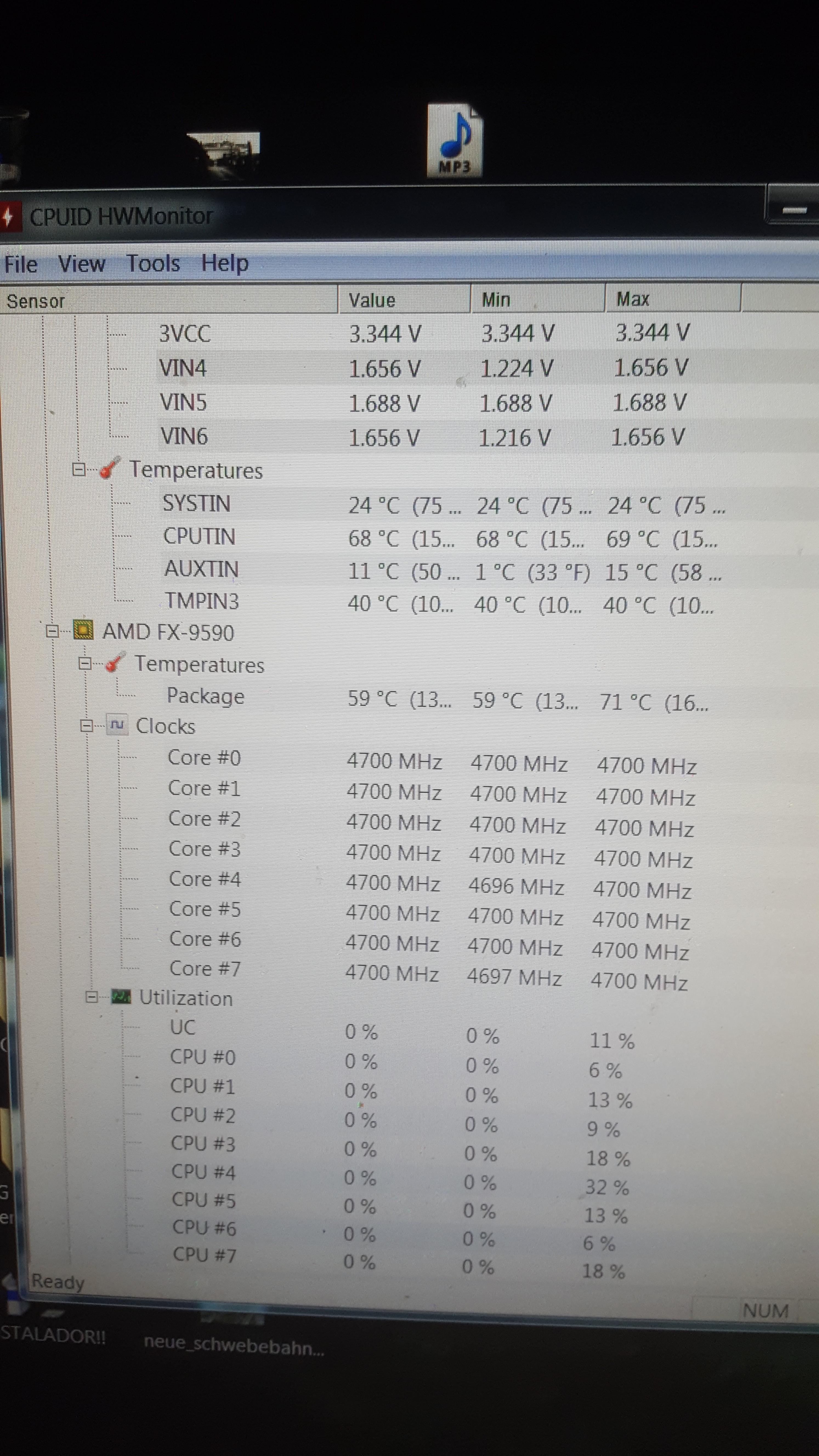

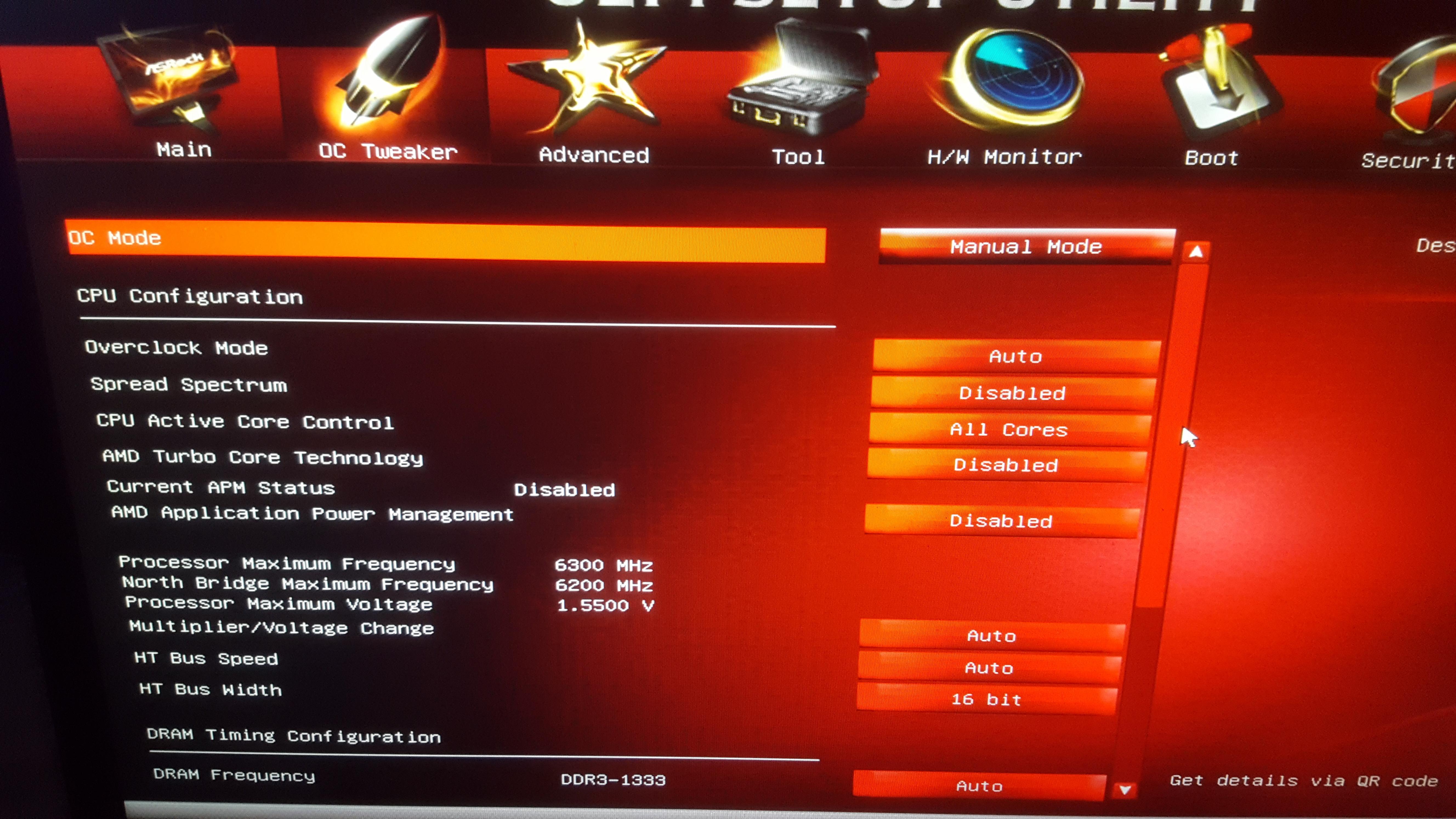

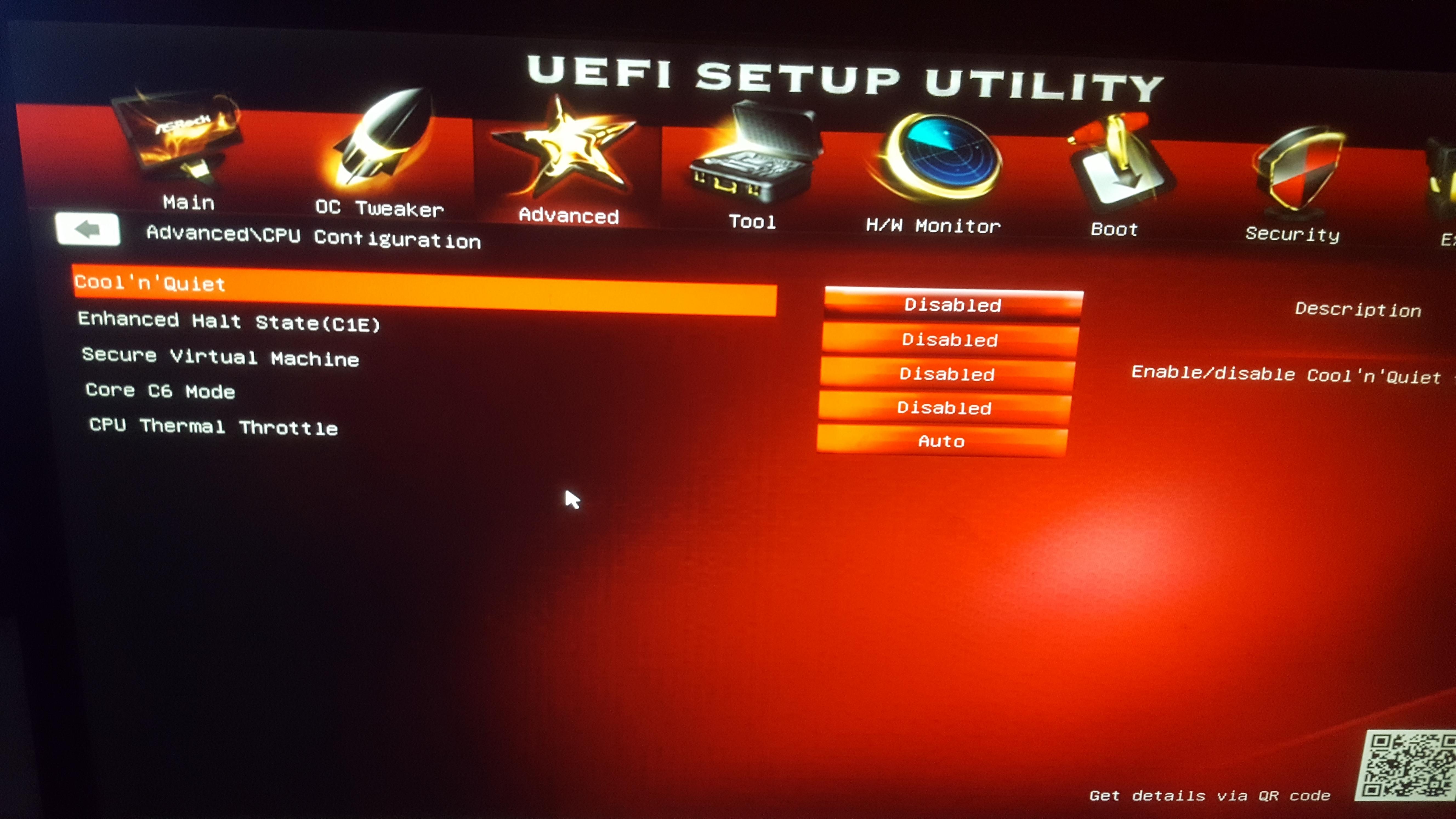

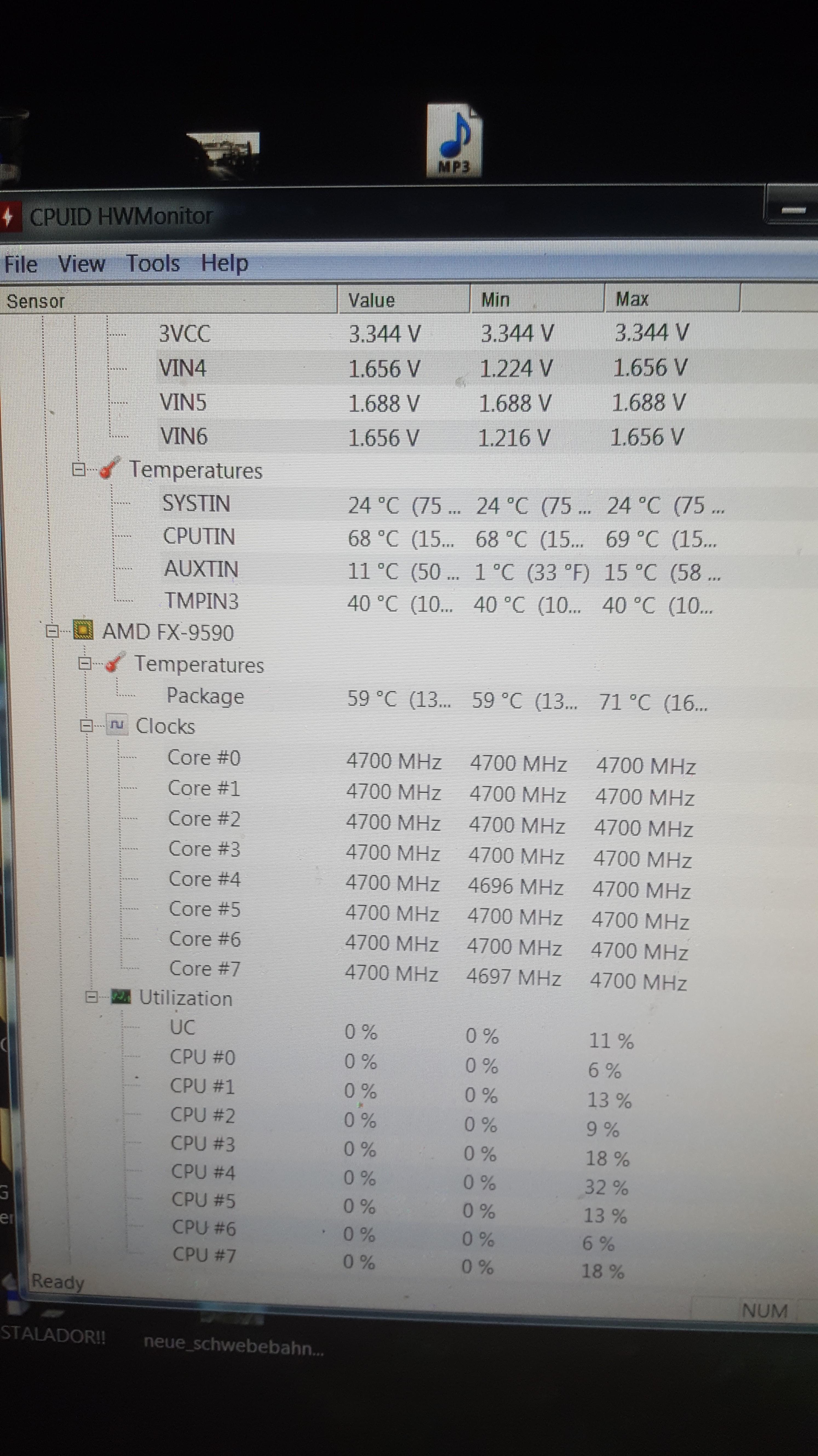

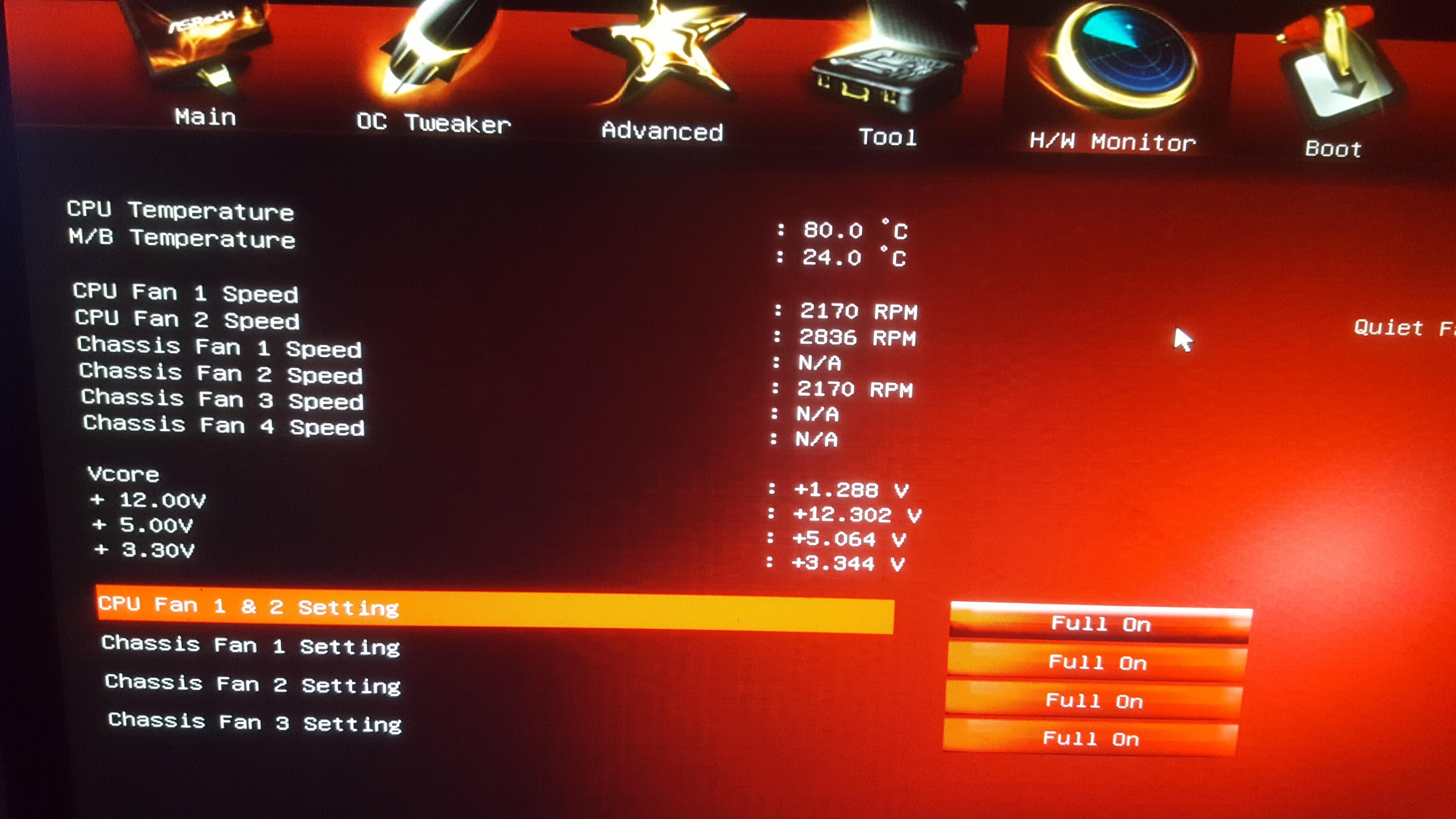

ich habe euch mal ein paar bilder von den einstellungen gemacht eventuell wird ja daran ersichtlich was nicht stimmen könnte.
60° Ohne Last ist schon bedenklich. Sind die ganzen Stromspaarfeatures aus einem bestimmten Grund deaktiviert?
Entscheidender sind aber ohnehin die Temps unter Last.
Der Ventilator ist indes nicht für die CPU-Temp da sondern die passiv gekühlten Spannungswandler auf dem Mainboard (für die steht der Hinweis mit dem Top-Blow Kühler)
Hast du mit dem Ventilator denn immernoch die gleichen Crashes unter Last?

Deine cpu zeigt schon im stand 68 grad an.
Kuck mal ob der Lüfter richtig sitzt, auf jeden Fall würde ich daran ansetzen!!!
63grad ist schon die max temp die von amd angegeben ist:::

Die vrm sind eine Sache aber die CPU Temperatur bei 0 Prozent Last ist ebenso bedenklich. Die ist viel zu hoch. Sicherlich wäre ein guter Luftkühler besser für den ganzen airflow aber da wie schon gesagt sollte ein nachgerüsteter Lüfter der übers oder auf das Board helfen die Spannungswandler zu kühlen. Die aio sollte trotzdem bessere Temperaturen für die cpu schaffen. Da hängt der Wurm drin. Entweder falsch montiert oder nicht vollständig abgeschlossen
Bei AMD ist das mit den Temperaturen heikel, die mit Tools ausgelesenen Werte sind eigentlich immer falsch, da es keine auf absolute Tenperaturen geeichte Sensoren gibt. Und im BIOS kann ohnehin kein CPU-Sensor ausgelesen werden, was da angezeigt wird, ist der Wert eines Sensors, der sich auf dem Mainboard nahe am CPU-Sockel befindet. Und aus eigener Erfahrung mit einem AsRock FX 990-Board weiß ich, dass dieser Sensor regelmäßig zu hoch anzeigt, da andere FX-990-Boards (Asus, Gigabyte) da bei gleicher CPU (damals auch ein FX 9590) deutlich niedrigere Werte anzeigten.
Sinnvoll ist eine Temperaturüberprüfung eigentlich nur mit dem AMD-eigenen Tool Overdrive , wo unter CPU-Status die "thermische Reserve" angezeigt wird. Diese sollte auch unter Maximallast niemals negativ werden.
Was mich mehr beunruhigt ist Folgendes lt. BIOS:
Processor Maximum Frequency = 6300 MHz
Läuft der FX 9590 also etwa übertaktet auf 6,3 MHz :eek:
Das KANN nicht gut gehen, selbst mit sehrt guter WaKü nicht!:skull_alt:
Also würde ich als erstes mal ein BIOS reset machen und dann schauen, ob als Maximalfrequenz die korrekten 4,7 GHz eingestellt ist.
Außerdem sollte dann Turbo Core = enabled und AMD Application Power Managent (APM= = enabled eingestellt sein; APM ist nämlich genau jene Funktion im BIOS, die ein Überschreiten der max. (ohnehin schon hohen TDP) und eine Überlastung der Spannungswandler verhindern soll!
LG N.
man sieht doch bei den Sensoren von HWInfo, dass 4700 mhz anliegen...im bios steht nur, wie hoch man den Multi maximal stellen kann. Alles drüber ist nur mit höherem BCLK möglich. Genauso wie bei mir imm Bios 16-59 steht.
