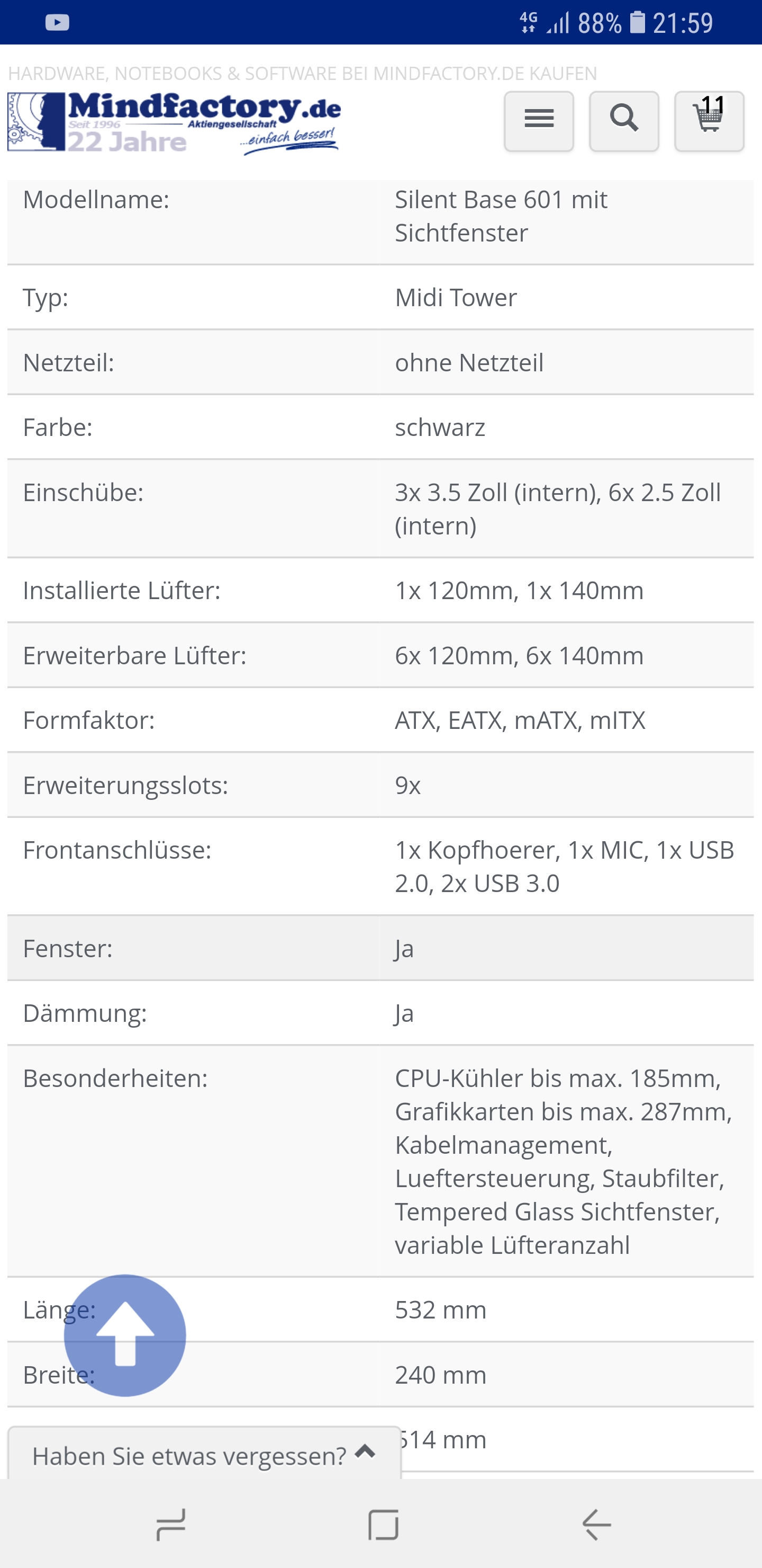

@Masi5192: er hat wohl nur bei MF geguckt.
Jaydensunkiller schrieb:
287mm an die gpu von dir hat aber 292mm 1.5 cm sind jetzt nicht viel
rechnen üben wir aber besser nochmal, was?:P ansonsten im zweifel beim hersteller und nicht nur bei MF schauen. da gibt es keine probleme.

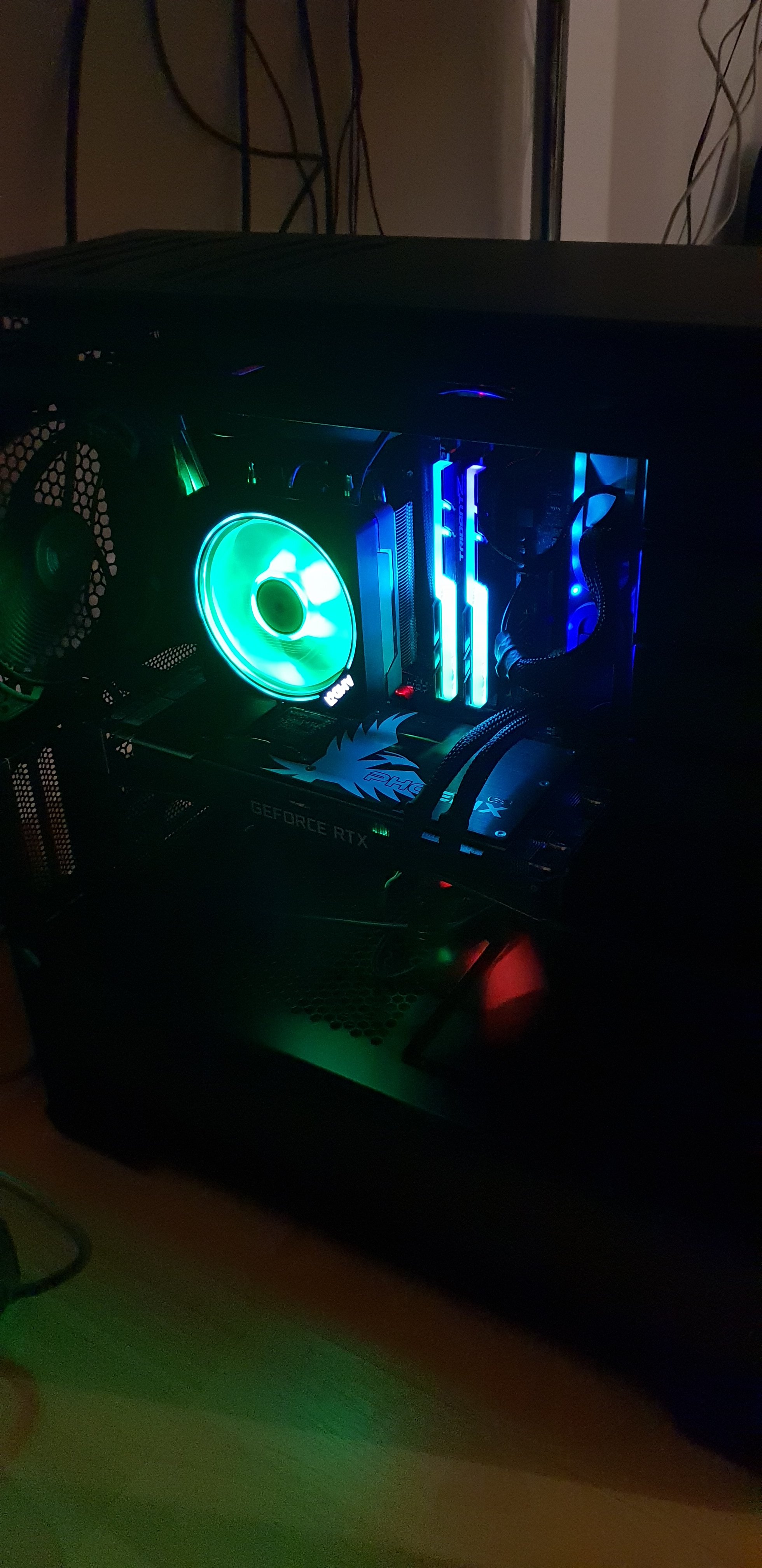

Kiste ist nach dem Zusammenbau direkt gestartet und Win 10 ist gerade am schaufeln :)
Danke noch mal für den Support!!!!!
Reaktionen: Gortha, Odysseus277, CosmicGate86 und 3 andere
Hallo noch ein mal. Wollte noch mal ein kurzes Feedback nach dem Wochenende schreiben.
Der PC läuft stabil!
Hab mittlerweile ca. 500 GB an Spielen runtergeladen und Battlefield V, Starcraft 2 und Star Citizen ohne Probleme und mit reichlich Leistung spielen können. 3D Mark auch ohne Probleme oder Fehler.
Test´s mit div. Programmen hab ich nicht vor. Der Rechner war das ganze Wochenende an und ich hab kreuz und quer installiert, probiert usw..
Läuft einwandfrei.
Auch nach umschalten auf das RAM XMP Profil mit 3200 MHZ keinerlei Probleme.
Jetzt wird es noch mal spannend. Mach gerade ein Backup von meiner Bilderdatenbank und spiele die dann ein. Wenn das dann geschmeidig läuft bin ich mit der Investition rundum glücklich.
Freu mich, dass der Ablauf so reibungslos über die Bühne gegangen ist und alles funktioniert.
Ggf. möchte ich mir noch eine Graka Stütze basteln oder bestellen. Ansonsten ist zu sagen das der Boxed Kühler in Star Citizen schon mächtig hochdreht.
Viele Grüße
ssx2
Reaktionen: Gortha und Acedia23
