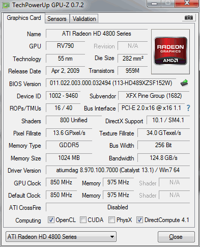

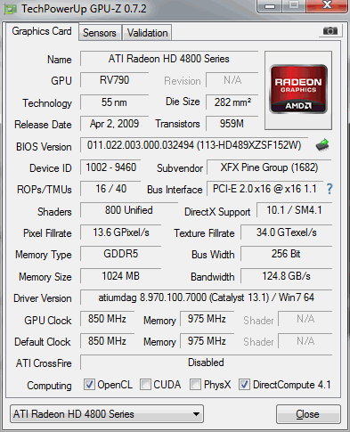

Laut GPU-Z:
GPU Temp DISPIO: 107°C
GPU Temp MEMIO: 116°C
GPU Temp SHADERCORE: 116°C
Sind das noch normale Temperaturen?? ich denke mal nicht? wie krieg ich die Karte runtergekühlt. Lüfter läuft

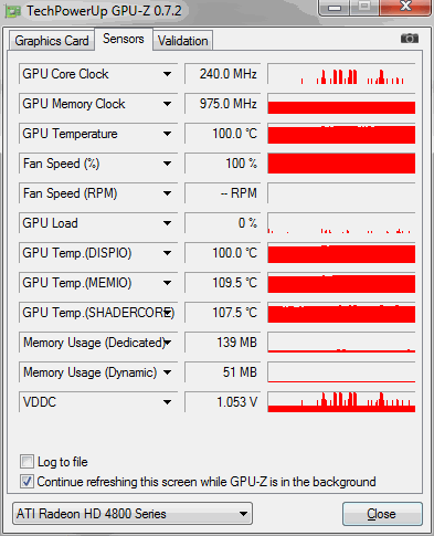

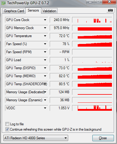

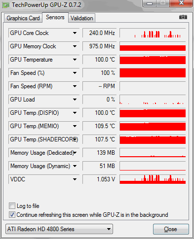

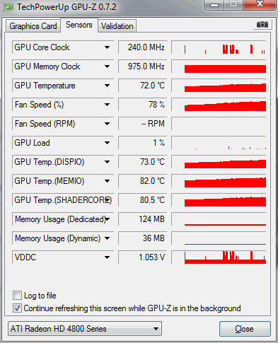

versuch mal einen screenshot von gpu-z hochzuladen am besten den reiter mit den sensoren damit man noch andere einstellung sehen kann.
Ich habe die Karte kurz ausgebaut und abkühlen lassen.
Sieht nun folgendermaßen aus. Temperatur steigend.
Im BIOS oder Softwaremäßig wird eigentlich nichts gedrosselt.. der Lüfter dreht auch, aber ziemlich leise

Momentan siehts so aus:
Sei eigentlich froh dass die Grafikkarte noch lebt. Kauf dir einen Accelero S1 Rev.2 Kühler + 120 Lüfter, der die Kühlrippen durchpustet. Dann sollte es wieder Funktionieren. -Solltest Du es Dir Zutrauen.
