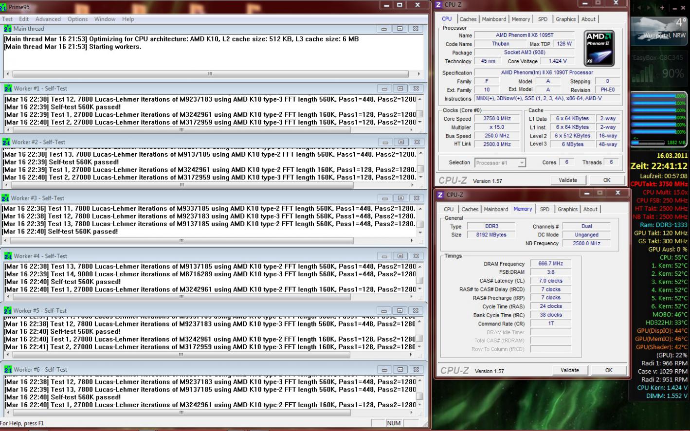

Versuch ich gerad als Max Stab zu bekommen.
