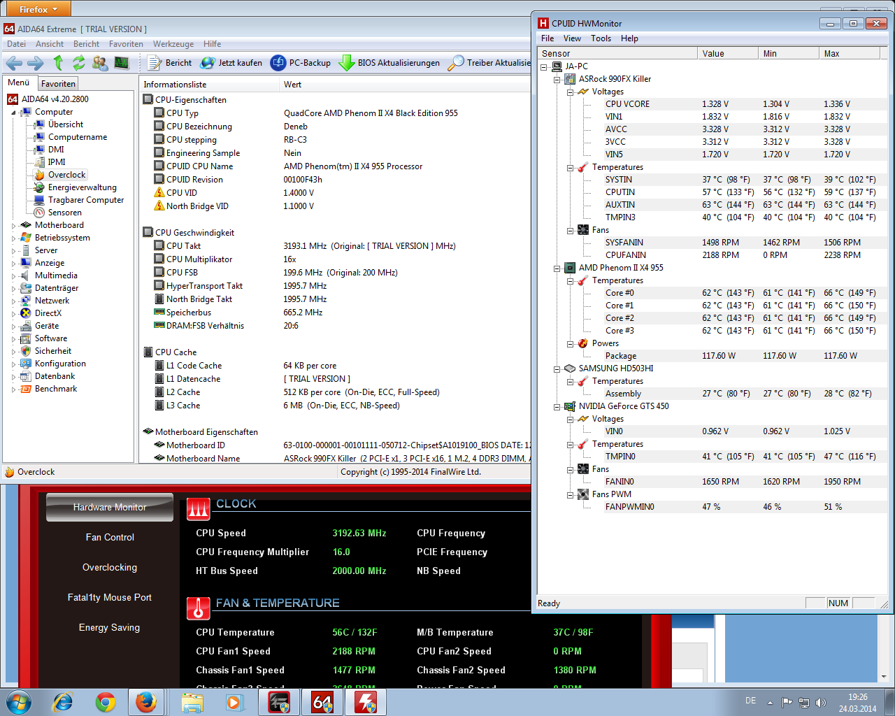

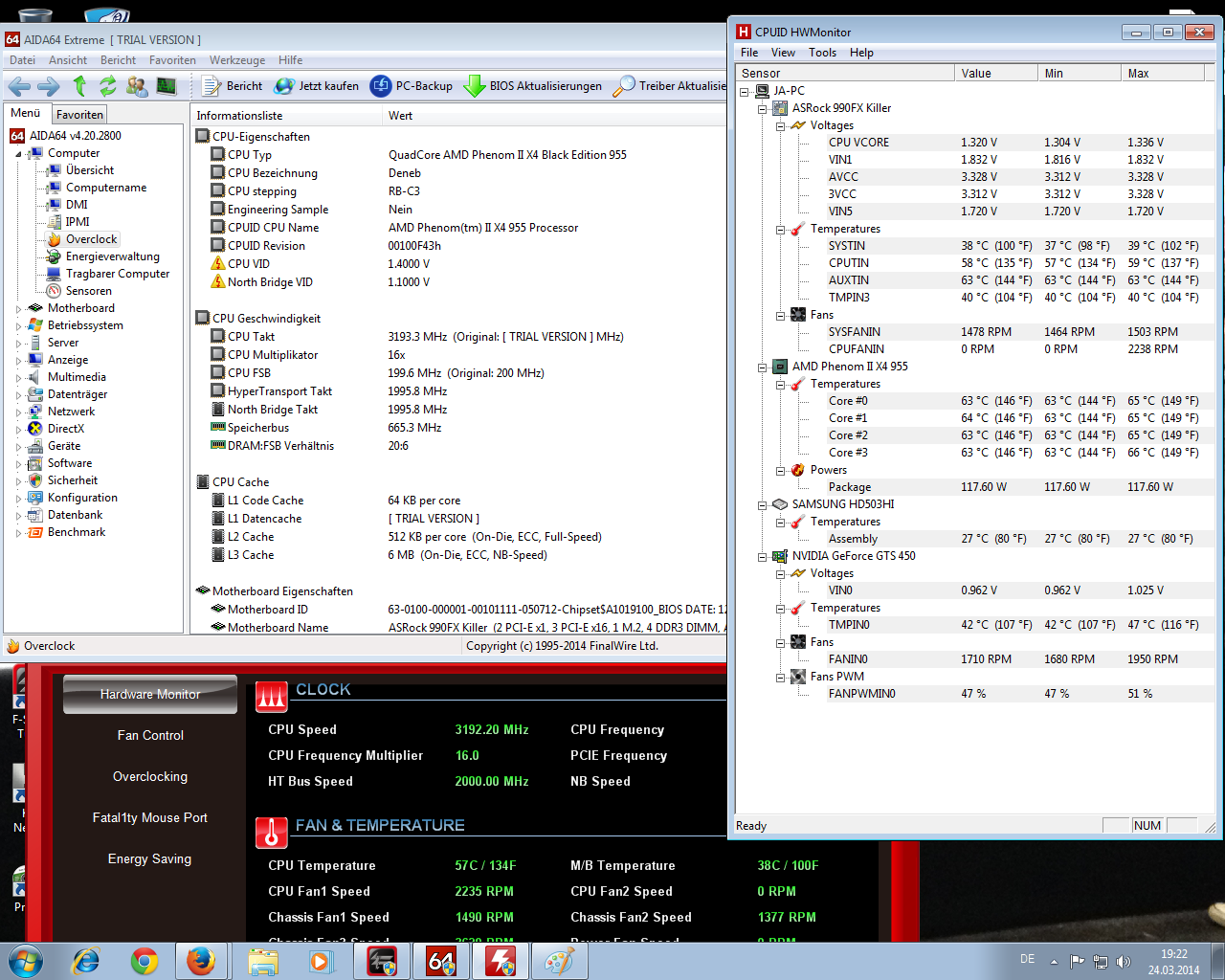

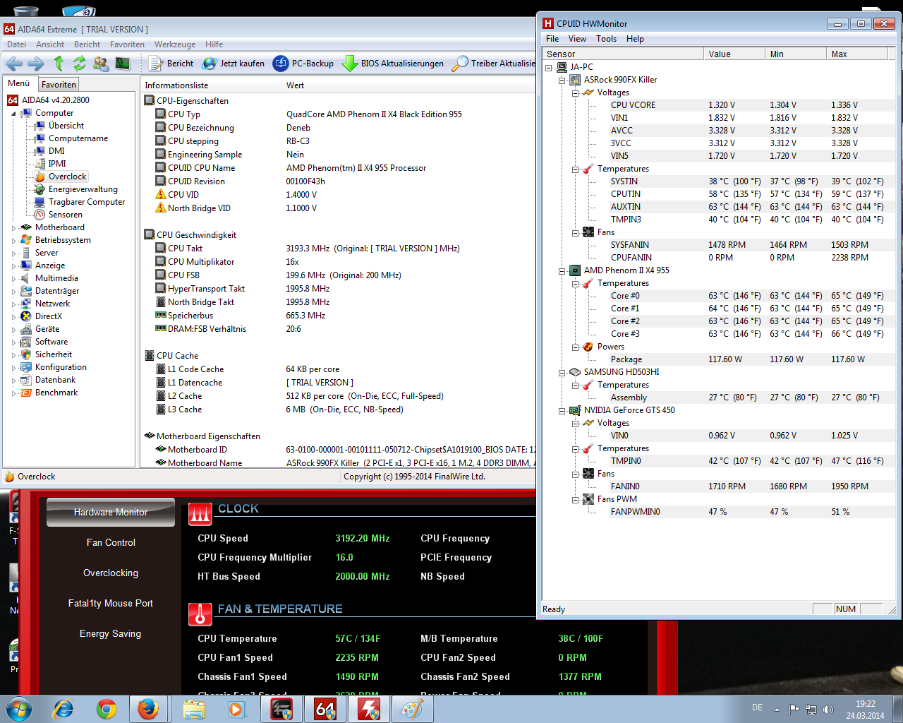

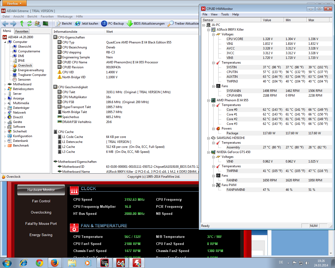

AIDA64 und das vom Mainboard F-Stream tuning, im BIOS zeigt es mir auch 59 Grad(also beim Nichts tun)
Benutze mal HWMonitor
gut wenn das im BIOS schon 59 Grad anzeigt ist das mal nicht so ideal.
Wie hoch ist die Umdrehungszahl pro Minute des CPU Lüfters (im BIOS)?
Ich machs mal mit dem HWMonitor aber ich glaub net das da was anderes steh wird

Da sieht man auch die Lüfterdrehzal, habe auch noch 3 Lüfter am Gehüuse
wiso läuft der CPU Fan auf 0? Kannst das mal visuell prüfen ob der überhaupt dreht? Oder ist der CPU Lüfter am SYS Anschluss angehängt?

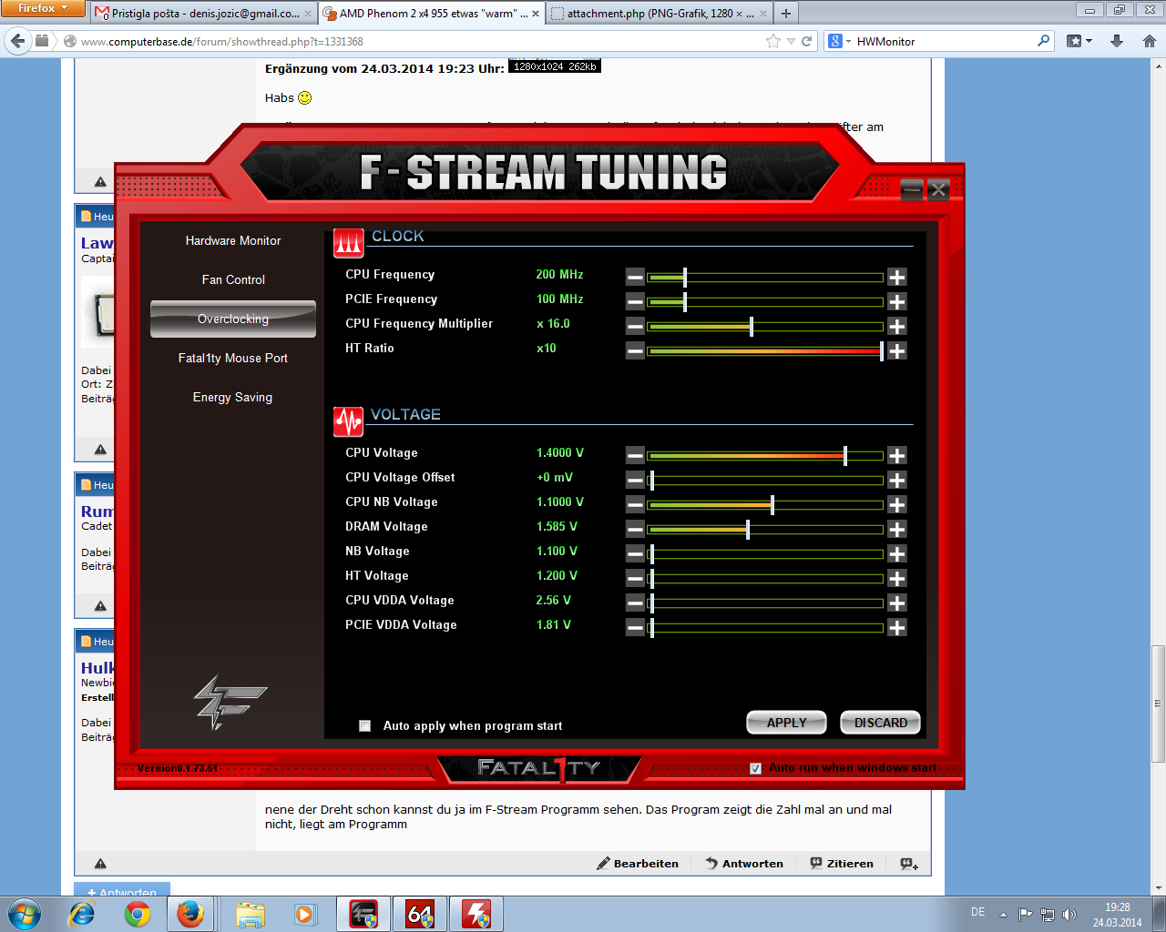

Vlt hat das Tool die Vcore erhöht. Was steht denn da?
Hat OC-Tuner auch bei mir gemacht.
nene der Dreht schon kannst du ja im F-Stream Programm sehen. Das Program zeigt die Zahl mal an und mal nicht, liegt am Programm
Steht das da?
