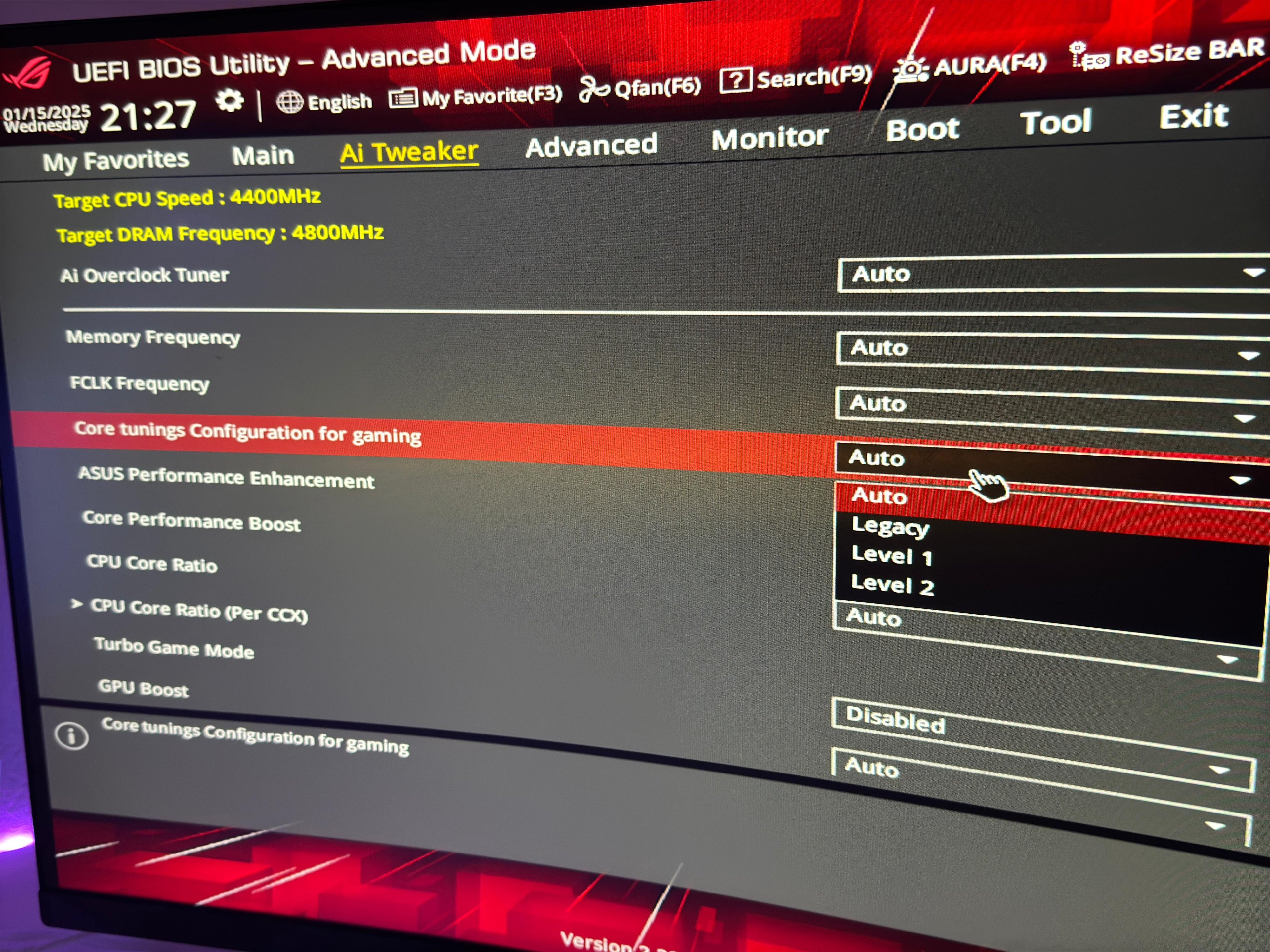

Bitte schaue im Bios, was angezeigt wird und ob der Game-Mode dort aktiviert ist. Wenn aktiviert, dann deaktivieren.

Wenn du das neuste BIOS drauf hast, dann hast du gewiss mindestens AGESA 1.2.0.2a. Mit diesem AGESA wurde ein sog. "Game-Mode", (manchmal auch Turbo Game Mode), eingeführt. Dieser Modus deaktiviert ein Chiplet bei CPUs mit zwei CCDs. Der 9900X hat nämlich zwei CCDs.
Schau also mal im BIOS nach, ob solch ein Modus aktiv ist.
Danke für deine Hilfe, da wäre ich gar nicht drauf gekommen.
Ich habe im BIOS gerade so etwas nicht direkt gefunden, habe aber einfach mal ein Bild gemacht. Vielleicht kannst du darauf mehr erkennen als ich oder mir genauer sagen, was du meinst.

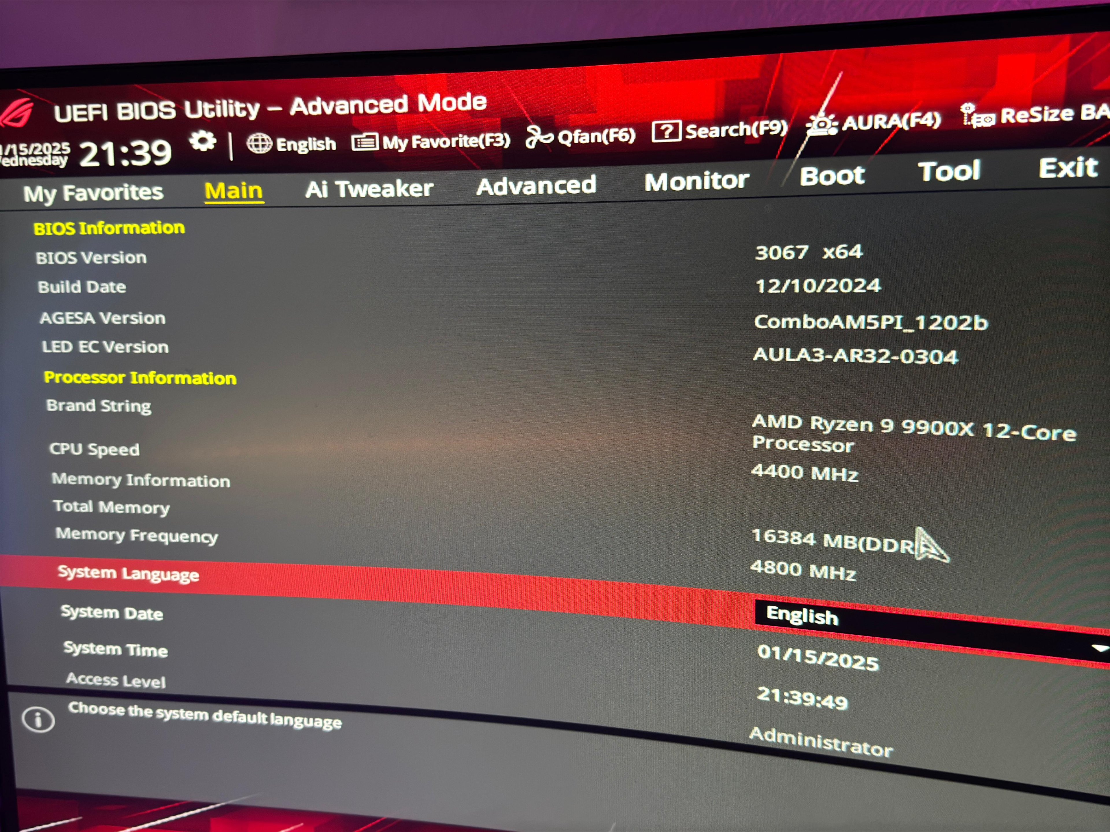

steht da doch unten ist aus. mal bios defaults laden probiert? und was steht jetzt auf der ersten seite oben links? 12 kerne?

In manchen BIOS kann man Einstellen, ob ein oder alle (also zwei) CCDs aktiv sind. Sieht so aus, als wäre nur der erste CCD aktiv.

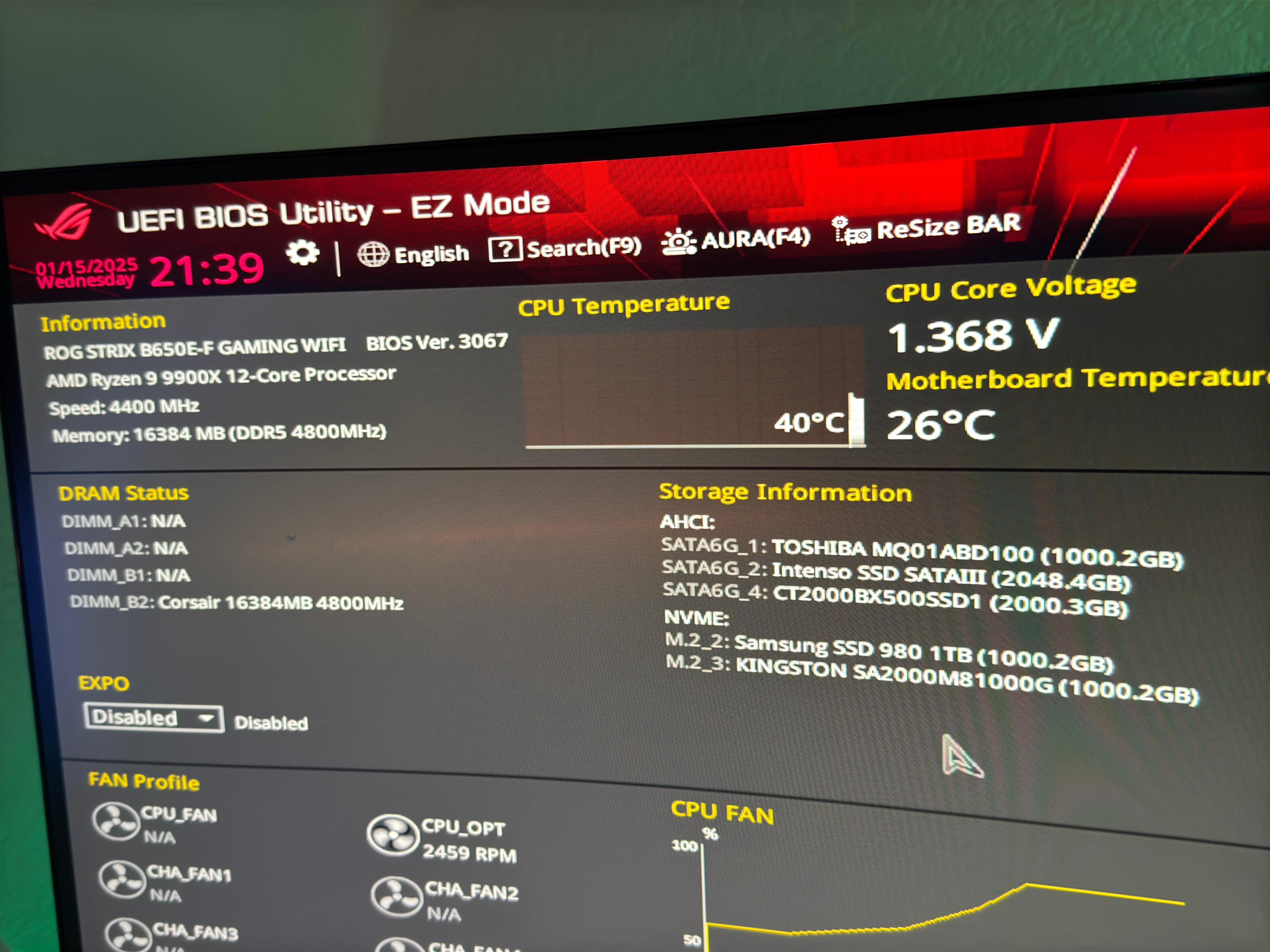

Wie hast Du die DIMMs eingebaut? Sind die auf A2 und B2? Schick mal:
1. Bild vom mainboard so daß man den Speicher gut sieht (von oben)
2. Bild vom BIOS wo es CPU, Speicher etc. anzeigt

Hey erstmal hier die Bilder die du wolltest. in meinem Bios stehen 12 kerne aber ich glaube das ist nur der brand name also einfach der name vom prozessor.

Tbh, in Anbetracht dessen, dass du den zweiten Ram Riegel schon nicht zum funktionieren bekommst, ist es vielleicht etwas mit dem board.
Ging der zweite Ram Riegel schonmal?

Am Anfang waren die beiden RAM-Riegel in Slot A2 und B2. Allerdings war dabei die Debug-Leuchte an, und ich konnte den PC nicht starten.
Der zweite Riegel hat schon einmal funktioniert, allerdings nur in Slot B2 und A1 – und auch nur bei 3200 MHz. Dann habe ich versucht, 4 RAM-Riegel einzubauen, aber das hat leider auch nicht funktioniert.
Seitdem bekomme ich auch nur noch einen RAM-Riegel zum Laufen.
Das ist normal und das Ram Training das kann bis zu 2 Minuten dauern und es wird in der Zeit kein Bild ausgegeben hast du jemals so lange gewartet?
Ich wüsste jetzt nicht, wo das in meinem BIOS der Fall sein könnte – höchstens im Zusammenhang mit dem Gaming Mode.
Weißt du vielleicht, wie das bei ASUS ROG-Mainboards ist?
@Sykehouse Solange nicht mal 1 RAM im vorgesehenen A2 Slot funktioniert, kann man sich alles andere doch sparen. Wenn das Board einen weg hat. Dann gibt es vielleicht auch andere Probleme.
