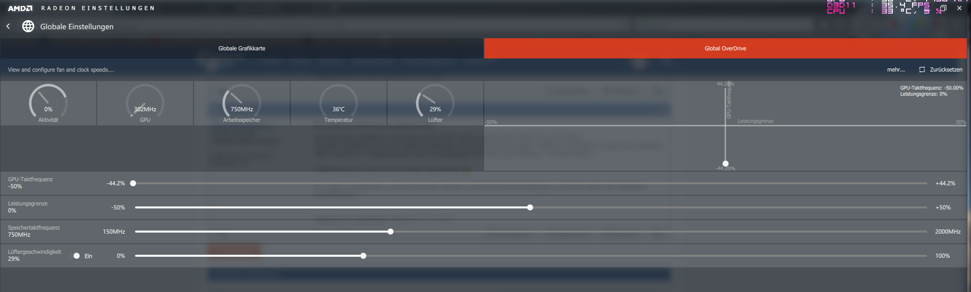

Moin moin, ich hab folgendes Problem mit meiner Graka.
Ich habe mir gestern BF1 gekauft und kann es auf Ultra Einstellungen nur mit knapp 40-50fps spielen. Stelle ich die Einstellungen auf Minimum komme ich auch gerade Mal über 80fps. Ich konnte die BF1 Beta mit circa 90fps auf Ultra Einstellungen jedoch spielen. Das Problem erschien auch von heute auf morgen. Vorgestern konnte ich Star Wars Battlefront noch auf Ultra Einstellungen mit ca. 90fps spielen und heute sind es noch, wenn überhaupt, 30fps.
Wenn ich mir in MSI Afterburner die GPU Auslastung anschaue, dann steigt diese auf 100% (war vorher auch normal). ABER die GPU Temperatur und die Lüftergschwindigkeit bleibt gleich oder steigt nur minimal. Zuvor stiegen diese deutlich an (ist ja auch irgendwie logisch). Es fühlt sich also an als würde ich mit einer Art Drosselung spielen, so dass er nicht über eine gewisse Leistung hinaus möchte. Grafikkarten Treiber habe ich bereits neue aber auch ältere Treiber (unter denen es damals hervorragend geklappt hat) installiert, bringt leider rein gar nichts.

Schaue den Takt deiner Grafikkarte an, nicht die Auslastung.
Der Prozessortakt der Grafikkarte beläuft sich nur auf max. 520MHz
Ich kann aber nicht nicht sagen, ob das vorher anders war.
Du hast in den Radeon Einstellungen (Wattman)die Leistung auf 50% gesetzt.
Musst es im Wattman wieder hoch stellen
Ich habe kein Wattman und habe auch nichts daran umgestellt, hätte ich es können.
"Radeon WattMan ist in der Radeon Settings-Anwendung der Radeon Software verfügbar, ersetzt die aktuelle AMD OverDrive™-Registerkarte und ist kompatibel mit GPUs der Radeon™ RX 400 Serie. "
Vielleicht bin ich auch nur zu dumm zum finden :rolleyes:
OK, habe es gefunden, unterdem Reiter Spiele in den Radeon Einstellungen und dort unter den Globalen Einstellungen.

Ich stelle jetzt die auf +/- 0 und das wars? Oder sollte ich die Speichertaktfrequenz auch erhöhen?
In den Werkeinstellungen steht, dass die Grafikkarte einen Chiptakt bis 1040MHz hat, auf welche Einstellungen sollte man da gehen? Oder stellt diese sich dynamsich fest?
Bei der 390:
-Power Efficiency deaktivieren
-Leistungsgrenze erhöhen (dann darf sie mehr Strom ziehen)
-Wenn 1040Mhz so als Takt angegeben werden, dürfte sie die bei 0% bereits erreichen
Anfangs gab es auch eine 390 ohne Backplate und mit 1000Mhz Takt. Um dann auf die 1040Mhz kommen zu können, musste man +4% einstellen.
Einfach so einstellen das bei GPU Takt bei +/-0% steht
Und Speicher Takt musst auch auf den Original Takt stellen, müssten 1450MHz oder ähnliches sein.

Hat geklappt! Danke für die Hilfe!
Leider habe ich jetzt noch das Problem, dass sich die Einstellungen nach jedem PC Neustart wiederherstellen. Sprich nach jedem Neustart habe ich wieder eine Taktfrequenz von -50%. Leider wird es nicht gespeichert..
Dann erstell dir unter Afterburner ein Profil und speicher es ab. Das wird automatisch bei jedem start geladen. Overdrive und Afterburner greifen auf die gleichen Parameter zurück. Das behebt dein Problem.
