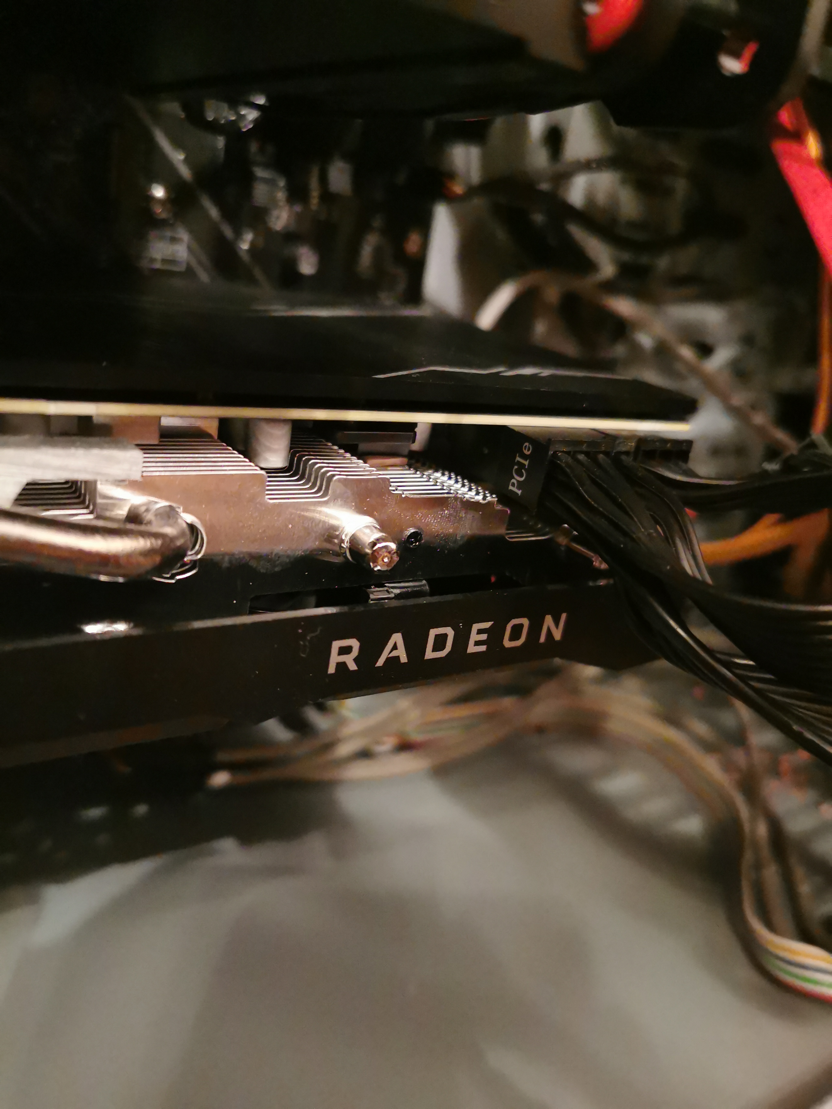

Ich hab mir mein PC diese Woche selber zam gebastelt. Er läuft (glücklicher weise), mein Problem die Graka wird nicht erkannt.
Da ich als Leihe keine Ahnung habe, muss das Kabel vom Netzteil zur Graka, "VGA" draufstehen haben oder geht auch "PCIe"...
Es läuft bisher mit der onboard graka

Benutze VGA nicht PCIe, da wird nicht genug saft kommen. Grundsätzlich ist es immer gut zu wissen wenn man helfen soll, welche Hardware verbaut ist.
Weißt du wie du ins Bios kommst? Du wirst sicher von interner auf die externe Grafikkarte umstellen müssen.
PCIe und VGA meint beim stecker vom NT das gleiche. inwiefern wird die "nicht erkannt"? kein bild wenn der bildschirm an die graka angeschlossen wird?

Ja ich weis wie man ins BIOS kommt.. Verbaut ist eine AMD Radeon 5700 Mech GP OC
Netzteil ist vom Corsair
Wenn ich im Gerätemanager auf Grafikkarte gehe steht da nur die Onboard.
Motherboard ist MSI x470 Gaming Plus (AMD motherboard)

@Helios91:
und wenn du den bildschirm an die graka anschließt?

An der Grafikkarte HDMI Anschluß

der 3600X hat keine iGPU und eine klassiche onboard-graka gibt es hier auch nicht. du nutzt aktuell die 5700. ist der AMD-grafiktreiber installiert?

was soll mit dem kabel sein? "PCIe" passt schon.
Kann ja schonmal gar nicht sein, wenn da ein Ryzen 5 3600X verbaut ist. Der hat nämlich keine eigene iGPU und "onboard" Grafik gibt es schon längst nicht mehr.
Wenn du also ein Bild bekommst, dann läuft die Grafikkarte bereits.
Du musst wohl einfach mal den Treiber für die Grafikkarte installieren. Dann kann die auch mehr als nur ein rudimentäres Bild auszugeben.
