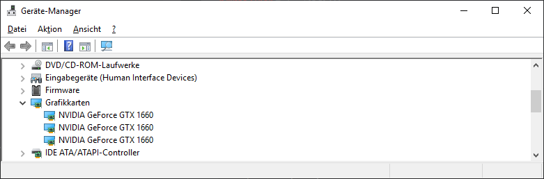

Naja, dann dürfte mein Server ja auch nur eine GTX 1660 erkennen weil diese im PCIe 1 Slot steckt und ich auch diesen im Bios ausgewählt habe. Als ich noch Intel eingesetzt hatte hatte ich sogar iGPU im Einsatz und auch 3 Karten verbaut. Kann Dir also versprechen das es trotzdem zumindest im Geräte Manager erkannt werden müsste. Da wäre eher kein Bild ausgeben dann das Problem.
