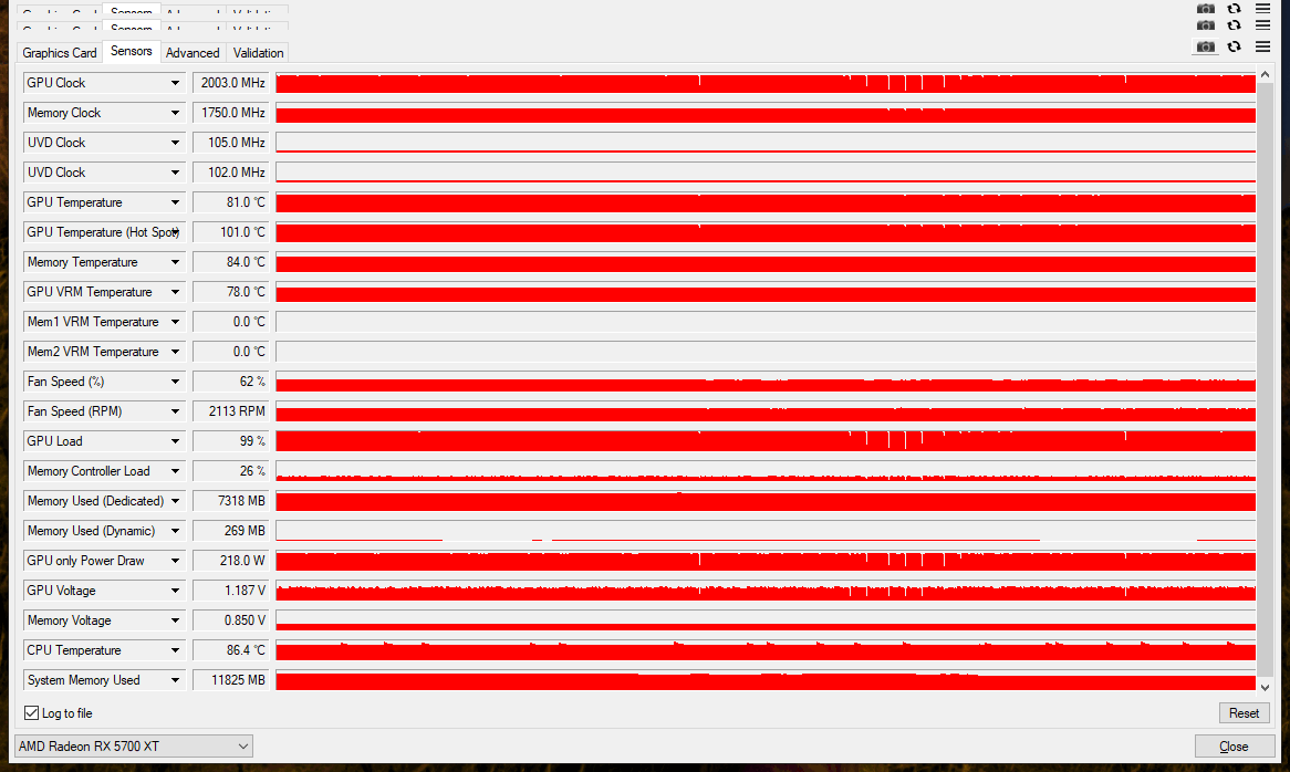

Im Anhang ist noch ein Screenshot von der aktuellen GPU-Z Messung (im Hintergrund laufen ARK, der League Client, Discord, Spotify und Firefox)

Der GPU-Hotspot Temperatur würde ich nicht so viel Beachtung schenken. Wichtiger ist die GPU Temperatur und diese beträgt laut Screenshot 81°C. Also absolut im grünen Bereich.

Hmm okay, hast du denn eine Idee woher diese ständigen "Abstürze" dann kommen könnten, wenn nicht durch Überhitzung des GPU? :/
Die CPU sieht schlimmer aus, 86°C beim zocken und wohl nicht voll ausgelastet - welchen Kühler hast du da?
Der GPU Lüfter zeigt nur 62% Lüfterauslastung, da kannst du im Afterburner die Lüfterkurve anpassen, dann wird es zwar lauter aber kühler.
110°C als Hotspot sind im Rahmen der Spezifikation für diese Karte. Trotzdem ist sie wärmer als normal.

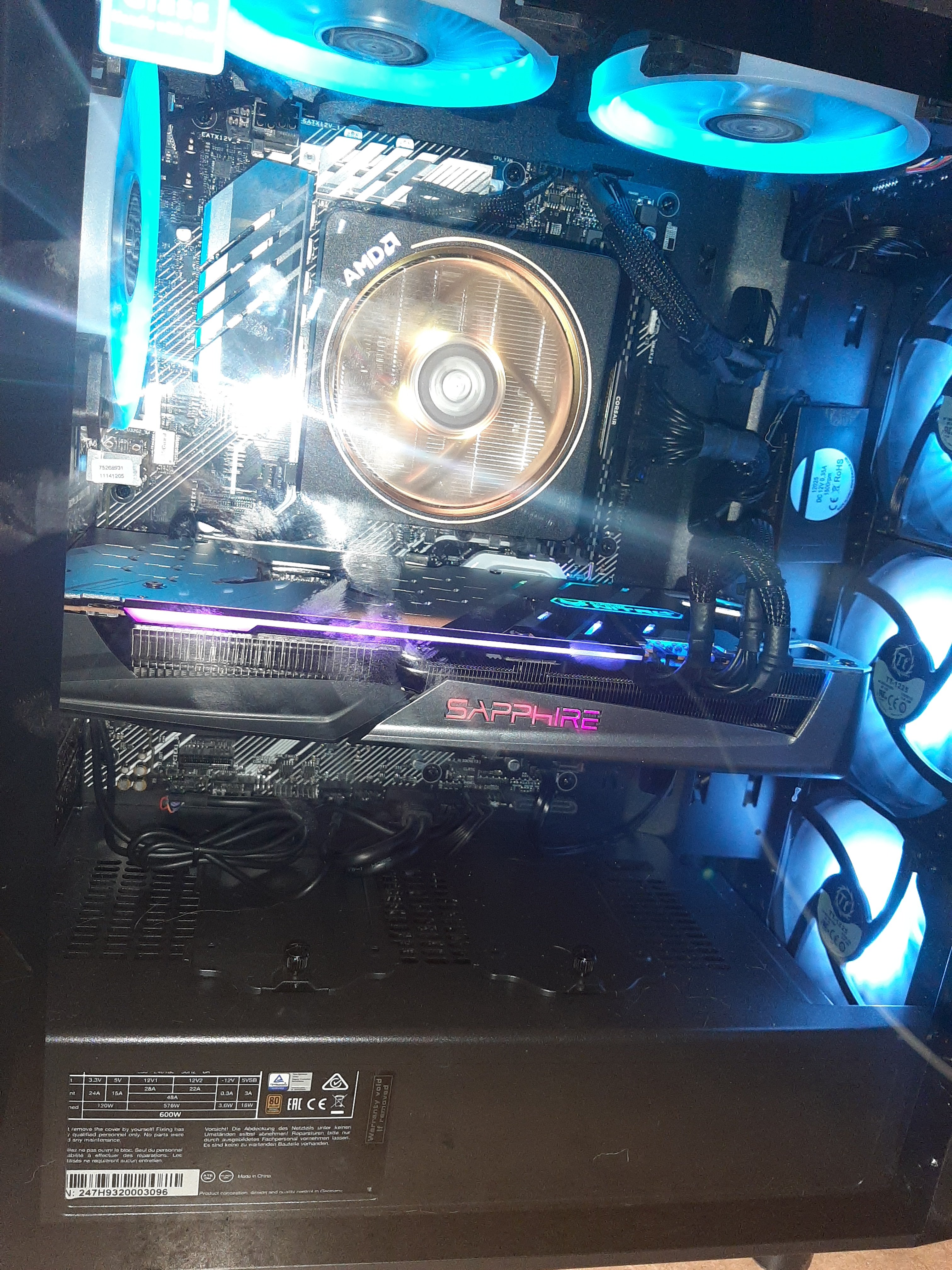

Hab hier mal ein Bild hochgeladen, falls das hilft die Frage zu beantworten ^^'
Wie sieht der Luftstrom in deinem Gehäuse aus.. 6 Lüfter heißt erstmal gar nichts...

Saugen die oberen an oder ab?
Ist das nicht beides das selbe? :D
Aber ist schon richtig, die Lüfter oben müssen die Luft unbedingt raus aus dem Gehäuse pusten.
Die vorderen drei pusten die Luft in´s Gehäuse, oder?
Fühlt sich an als ob die Luft oben Raus kommt.
Ich vermute. Die Vorne haben Glas vor den Lüftern und an den Seiten sind viele kleine Löcher. x.x

Also der fordere obere Lüfter saugt dummerweise direkt die Kalte Luft von oberen Front Lüfter weg.
Dieser ist also sogar negativ und wird die Temperatur eher erhöhen.
Welches Gehäuse ist das? Mir kommt das so vor, als ob die vorderen Lüfter gar keine frische Luft ansaugen können?
Thermaltake Versa J25 TG RGB mit Glasfenster (ATX)
Das ist das Gehäuse
