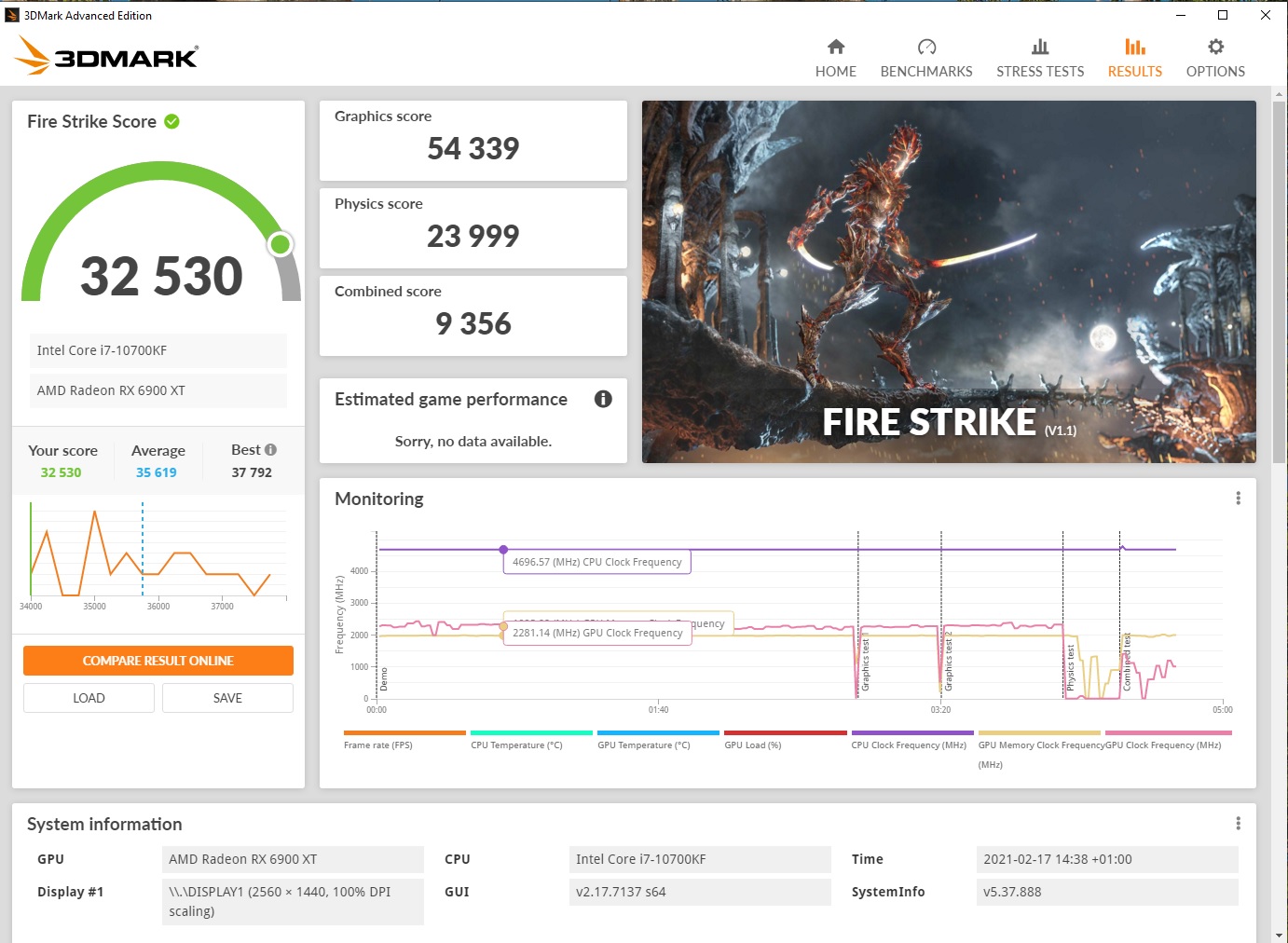

AMD RADEON RX 6900 XT Fire Strike PC Startet Neu
ja, weil in PCIe2 kein Kabel angeschlossen ist. War das jetzt so schwer zu verstehen?
Jap, je ein Kabel an PCIe1 und PCIe2 und mit den beiden direkt (wie auf dem Bild von cvzone) auf je einen Anschluss der Graka.
Vielen Dank an alle!! das Problem würde behoben hatte es nicht richtig angeschlossen! Ist es schlimm, wenn die Karte 77 Grad heiß wird? Und sind die Ergebnisse überhaupt zufriedenstellend?
