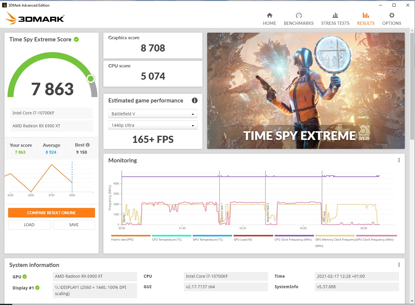

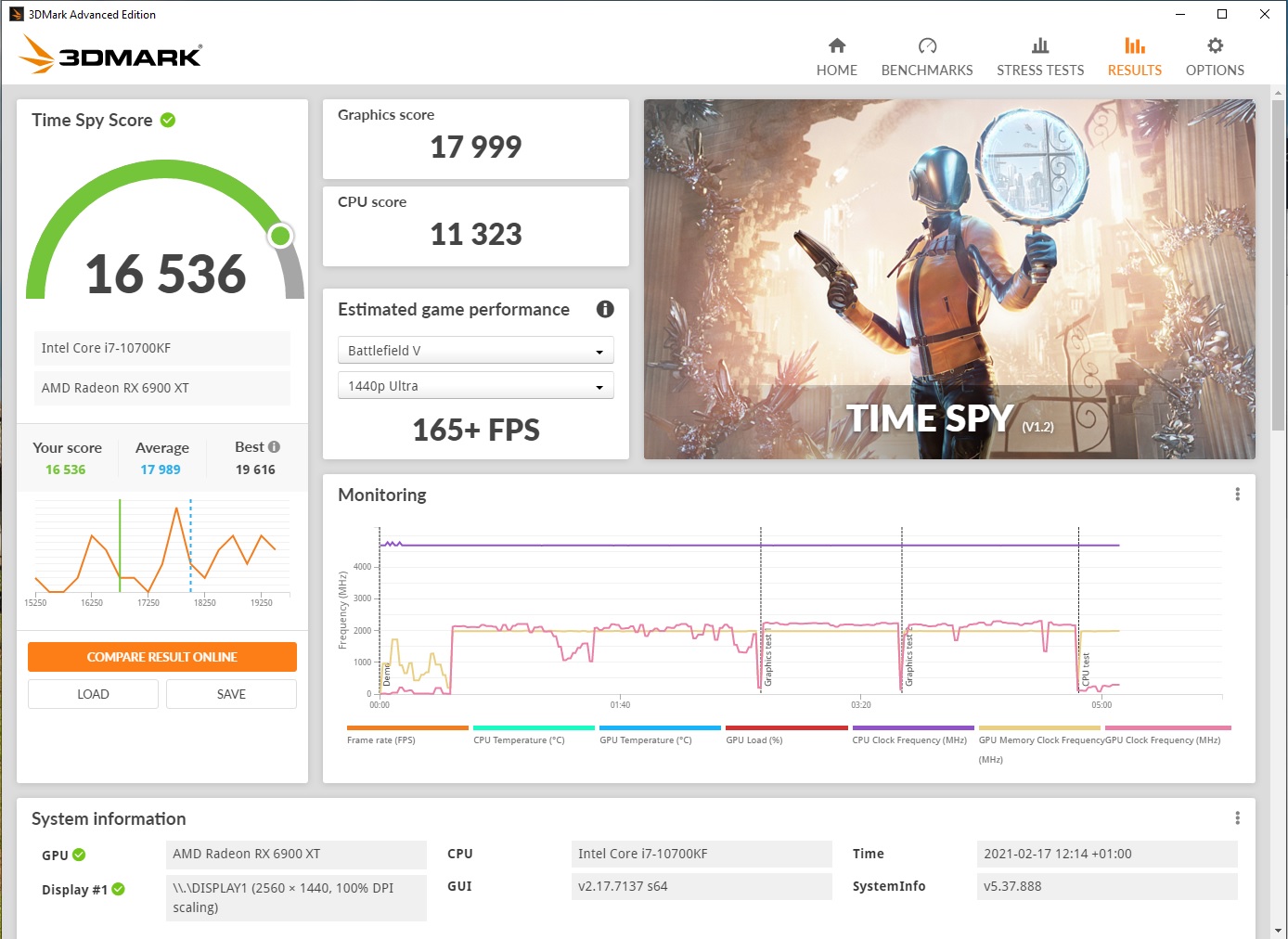

Hallo, habe ein kleines Problem mit meine Neue Grafikkarte, und zwar startet der PC einfach neu sobald Fire Strike Test zu ende läuft. Was kann das Problem sein? In Battlefield 1 erreicht die Karte 77°

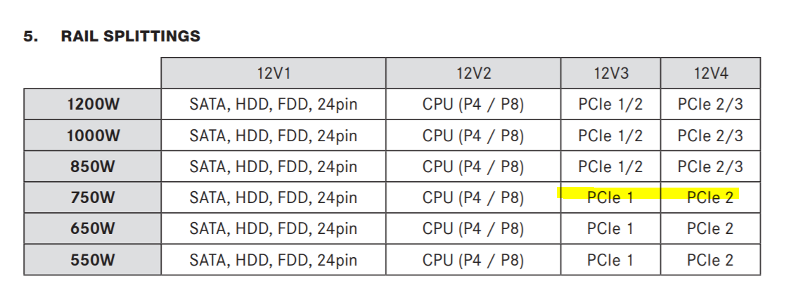

Nutzt du beide 12V Rails des Netzteils an der Graka ?

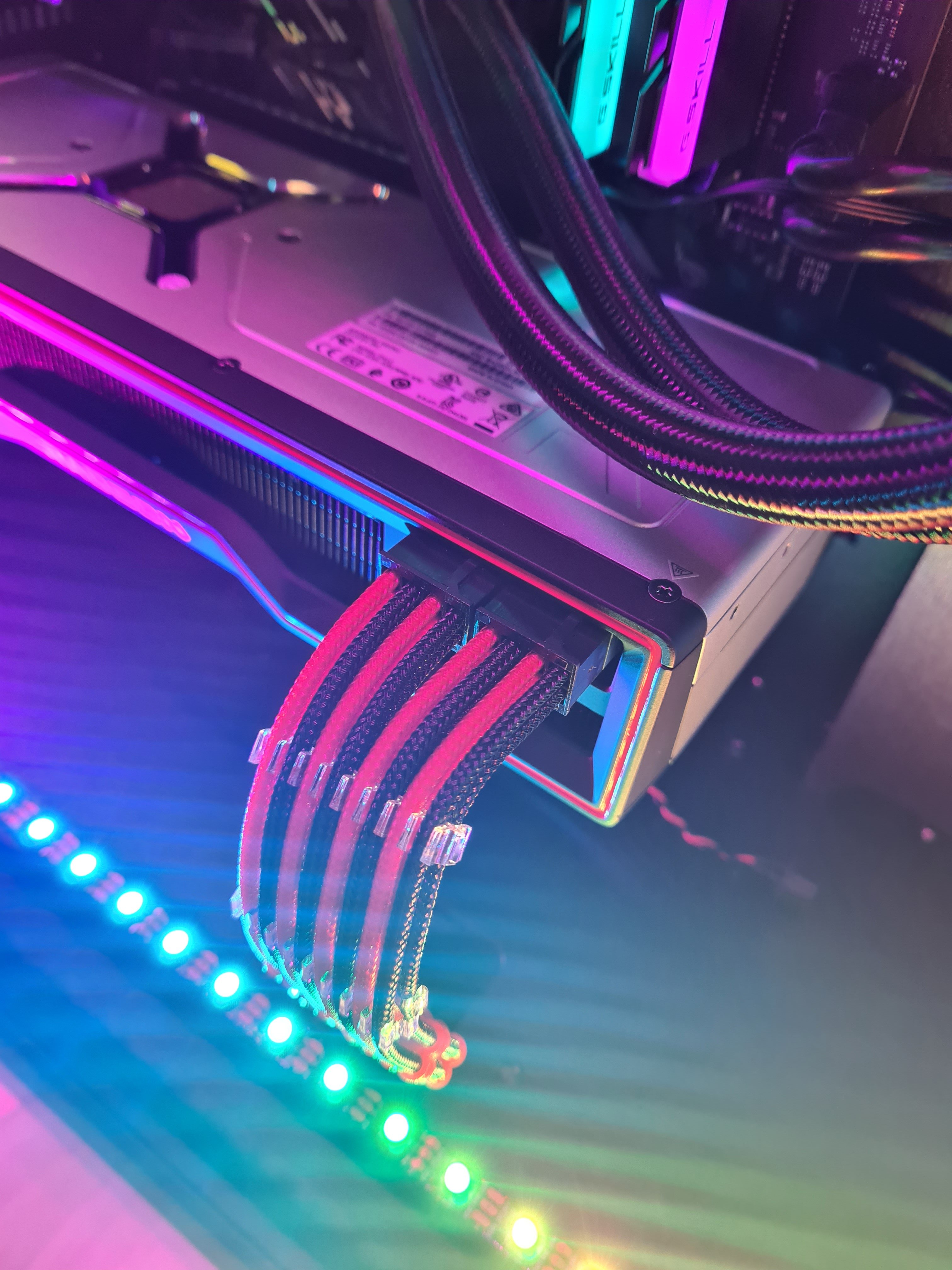

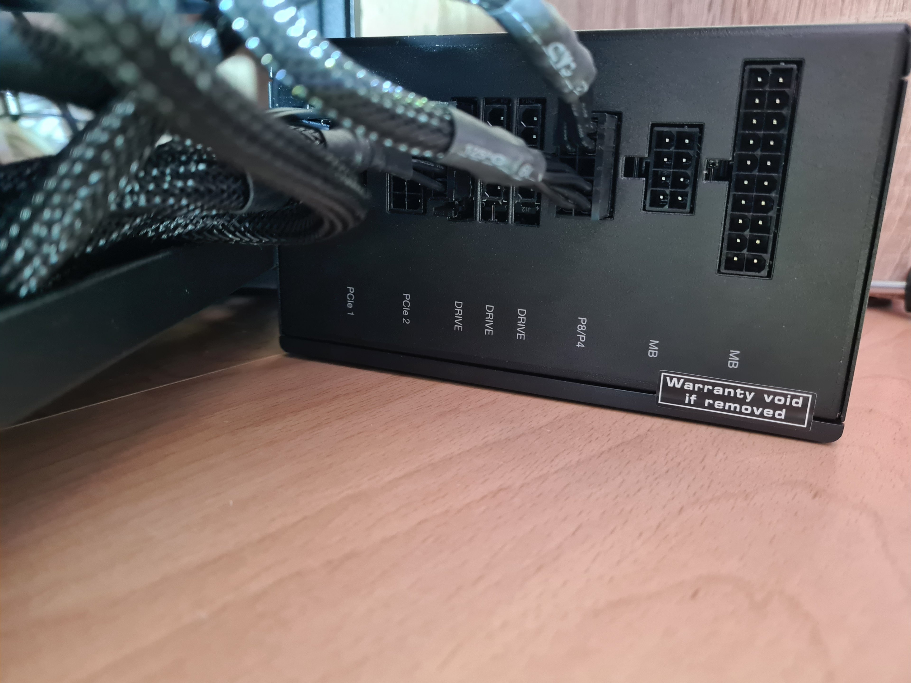

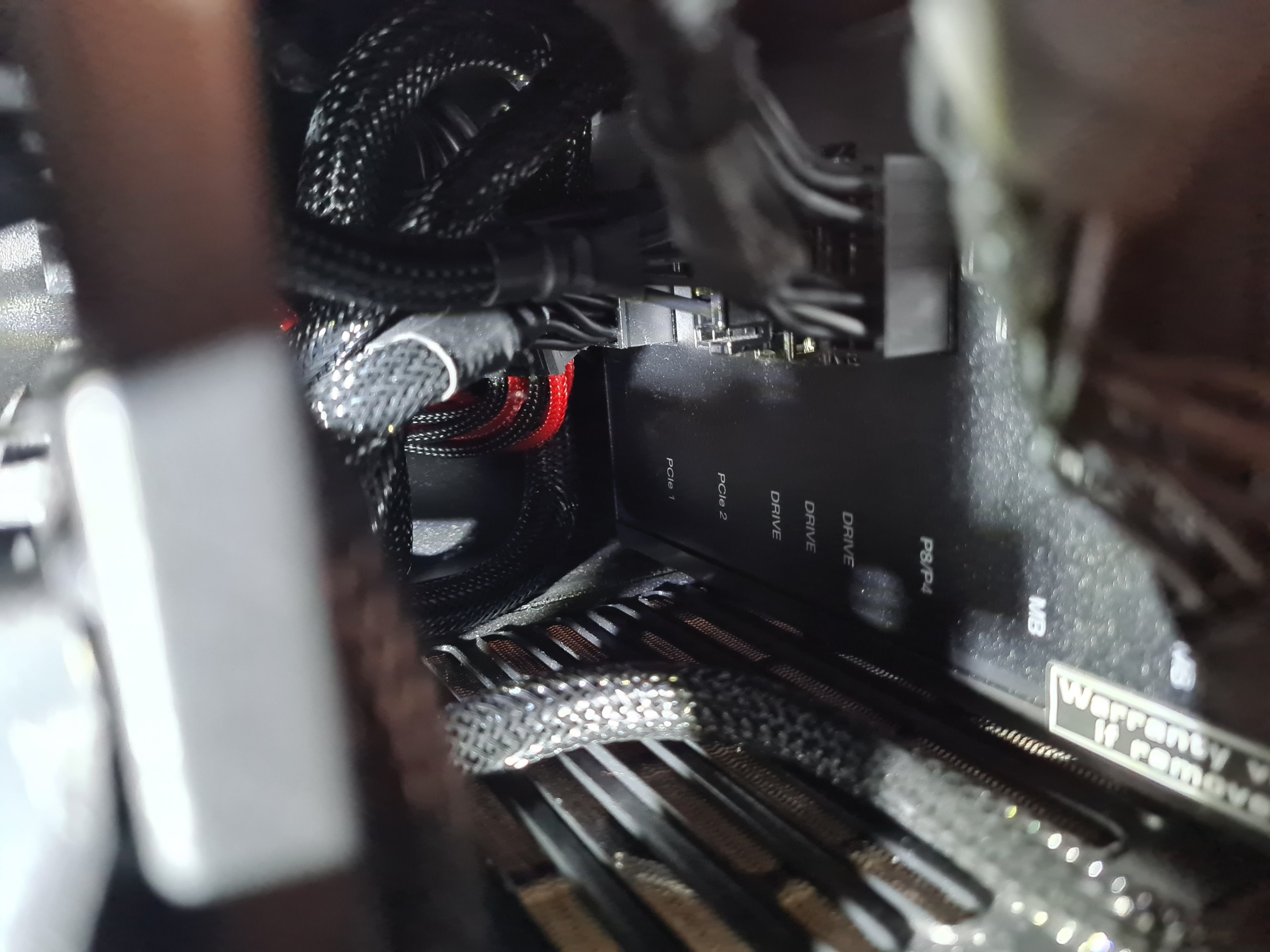

Du nutzt aber 1x 8 Pin am PCIe 12V3 und 1x 8 Pin am PCIe 12V4 des Netzteils?
Das Netzteil hat 4 Kabel aber nur 2 12V Schienen für PCIe...

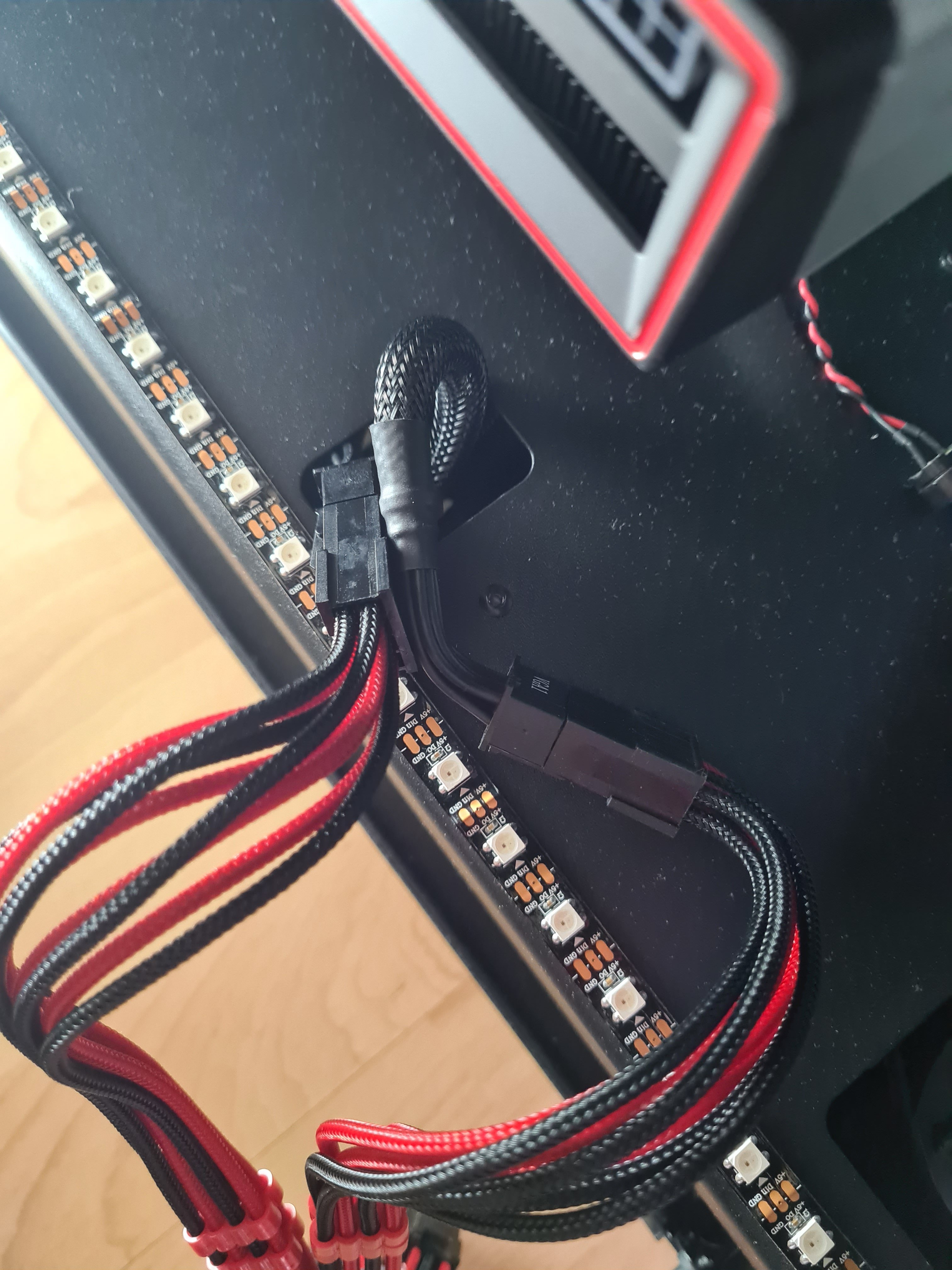

Du hast da custom sleeve Kabel. Schon mal die originalen verwendet?
sieht aus wie Sleeved Verlängerungen. Wurden die an 2 separate Kabelstränge des Netzteils angeschlossen oder an einen Kabelstrang?
Naja, eine RTX 3070 ist von der Last keine 3090. ;)
Versuch wäre es mal wert.
Jedes einzeln angeschlossen

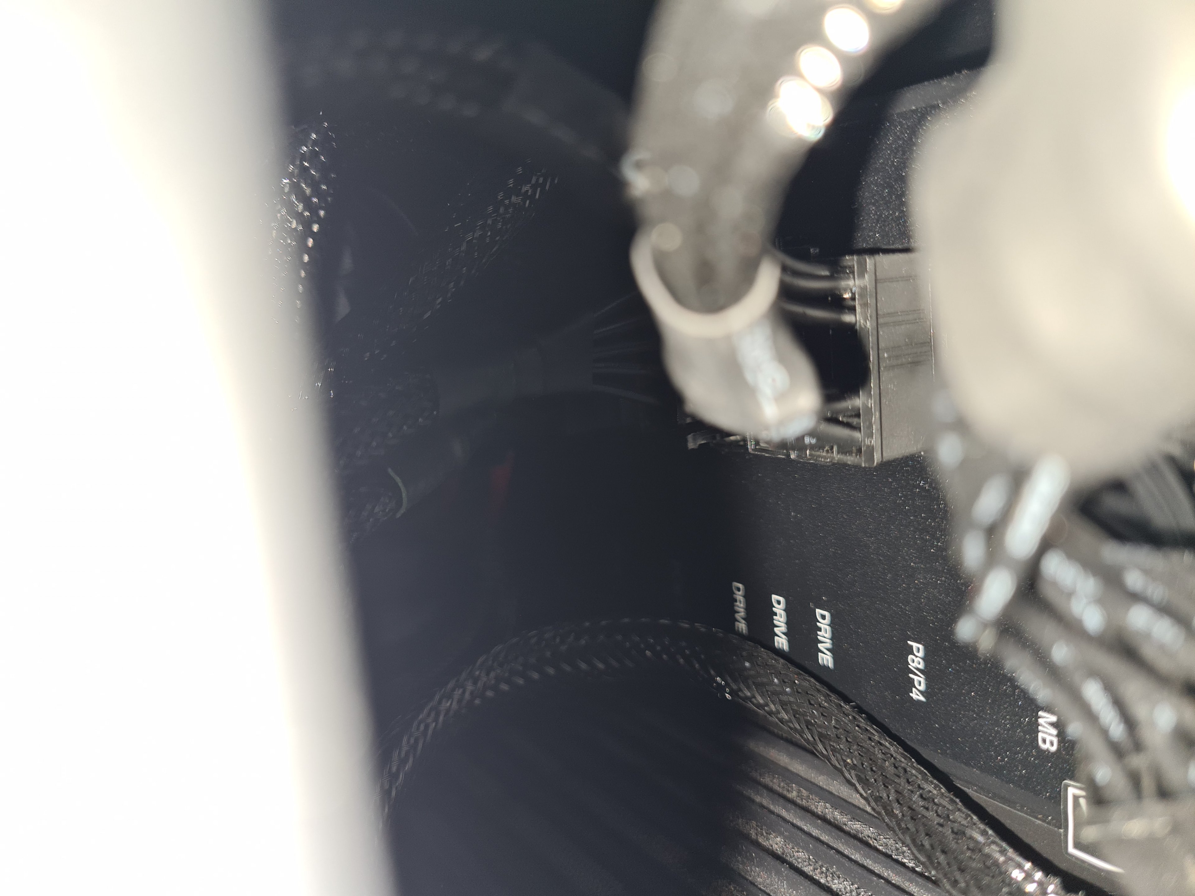

das kann ich auf dem Bild nicht erkennen. Der originale Strang hat am Ende 2 PCIe Stromanschlüsse. Und Du hast insgesamt 2 Stränge (also 4 Anschlüsse) verfügbar. Du solltest unbedingt jeweils nur 1 Anschluss pro Strang verwenden.
Der Hinweis gilt grundsätzlich für alle Netzteile, diese Doppel-PCIe Anschlüsse pro Kabel sollten verboten werden. Dies gilt aber insbesondere bei BeQuiet Netzteilen wegen dem Multi-Rail Design.
Ferner sollte man bei den Verlängerungen bedenken, dass diese den Widerstand der Stromadern erhöhen und im Resultat die Spannung sinkt. Ein Hersteller-spezifisches Set mit direkten Anschlusskabeln wäre besser gewesen.
Aso, das sind nur Verlängerungen. Beim Netzteil liegen laut Datenblatt zwei 2x8 Pin Y Kabel dabei. Du hast hier jeweils aus einem Y Strang nur jeweils ein 8 Pin für die Sleeved Verlängerung genutzt?
Custom Kabel sind nicht für den garantierten Einsatz mit jeder Hardware spezifiziert.
Wir können nun entweder noch tagelang über mögliche Ursachen, Undervolts, treiberkonflikte oder irgendwas diskutieren - oder du nimmst einfach mal die Originalkabel zur Hand (deren zwei!) und hängst die Karte daran. Sollte es dann funktionieren, weisst du wo das Problem war. Behebt es das nicht, ist zumindest etwas ausgeschlossen.

Nimm dann nur die zwei verbleibenden Stecker die direkt vom Netzteil kommen (jedes Kabel nur EINEN Anschluss, beide Stränge sind einzeln am Netzteil dran) und probiere es.

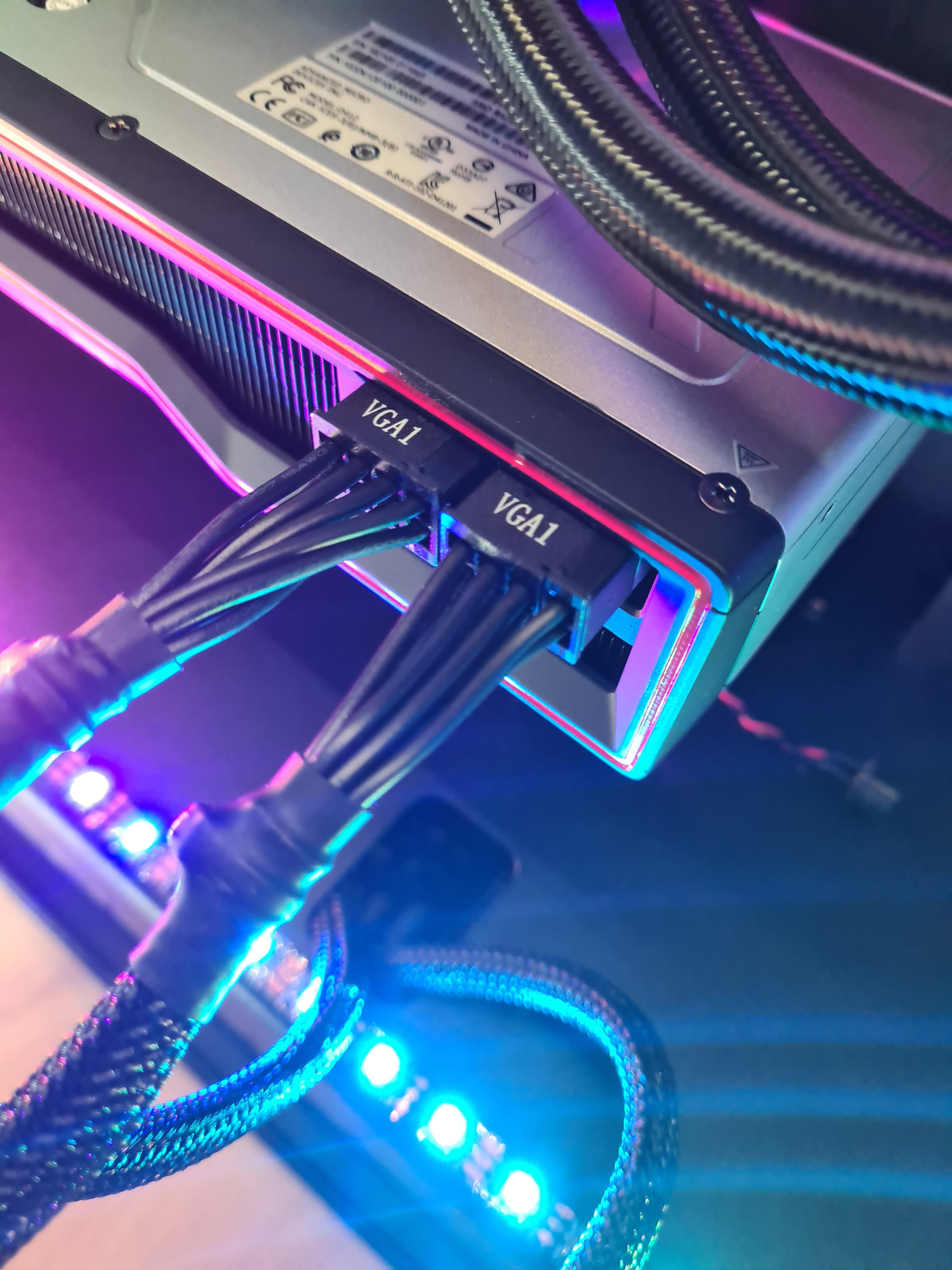

Hat mit original Kabel auch nicht funktioniert! Startet am Ende neu
Da. "VGA1."
Wie ich geschrieben habe. Stell sicher das du BEIDE Stränge vom Netzteil nutzt.
Nicht einen Kabelstrang mit zwei Steckern...

Da wir immer noch keine Aussage dazu haben. Das ist so dran?
Die Angabe auf dem Kabel im Foto (VGA 1 / VGA 1) lässt vermuten nein.

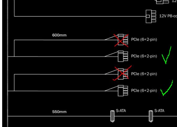

Hängt die Grafikkarte mit 1 oder 2 separaten Kabeln am Netzteil? Spätestens seit Vega ist es ratsam, 2 einzelne Kabel zu verwenden, falls das Netzteil diese bereitstellt. Stell auf jeden Fall sicher, dass die Kabel richtig eingesteckt sind und festsitzen.
[IMG]https://pics.computerbase.de/forum/attachments/854/854926-cc90ff80b6dab0e50a30dc1e85aa5a8f.jpg[/IMG]
https://www.computerbase.de/forum/threads/amd-grafikkarten-erste-hilfe-koffer.1969681/#text-Monitor
Reaktionen: minimii

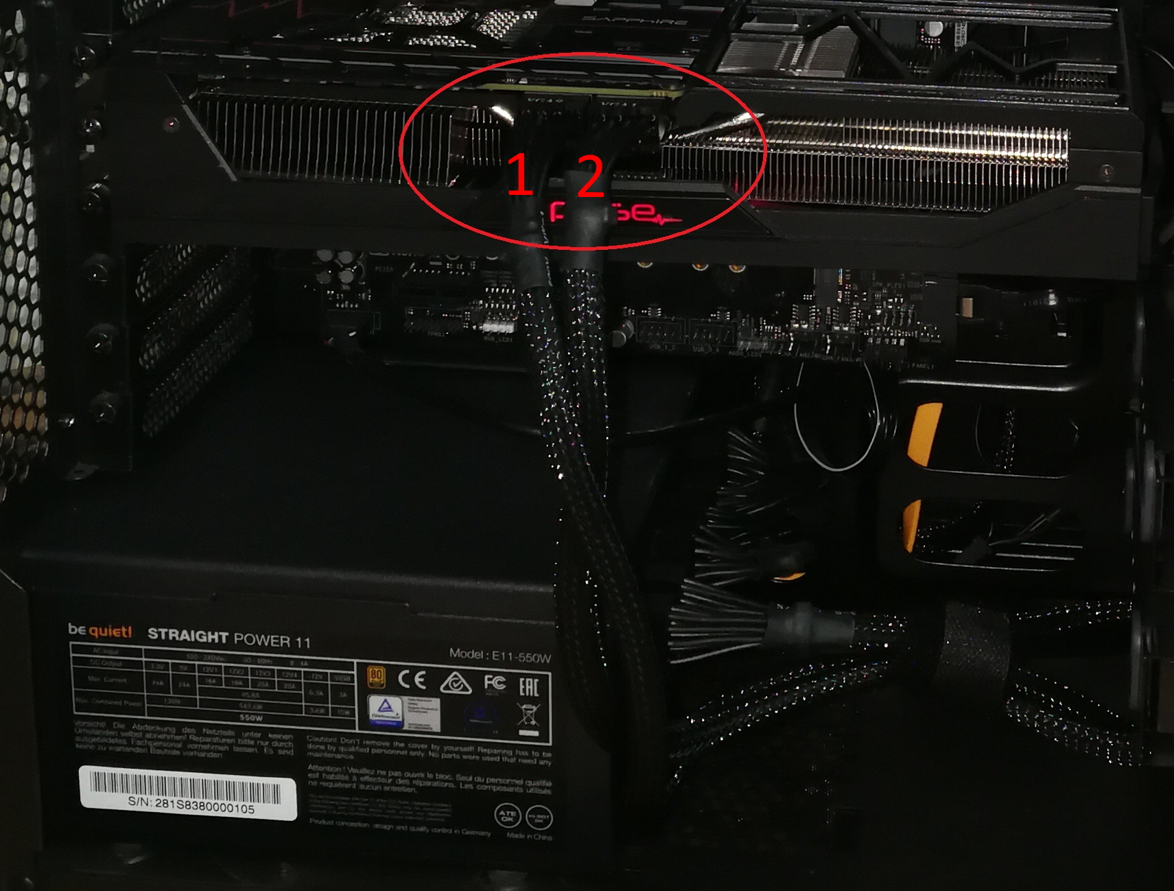

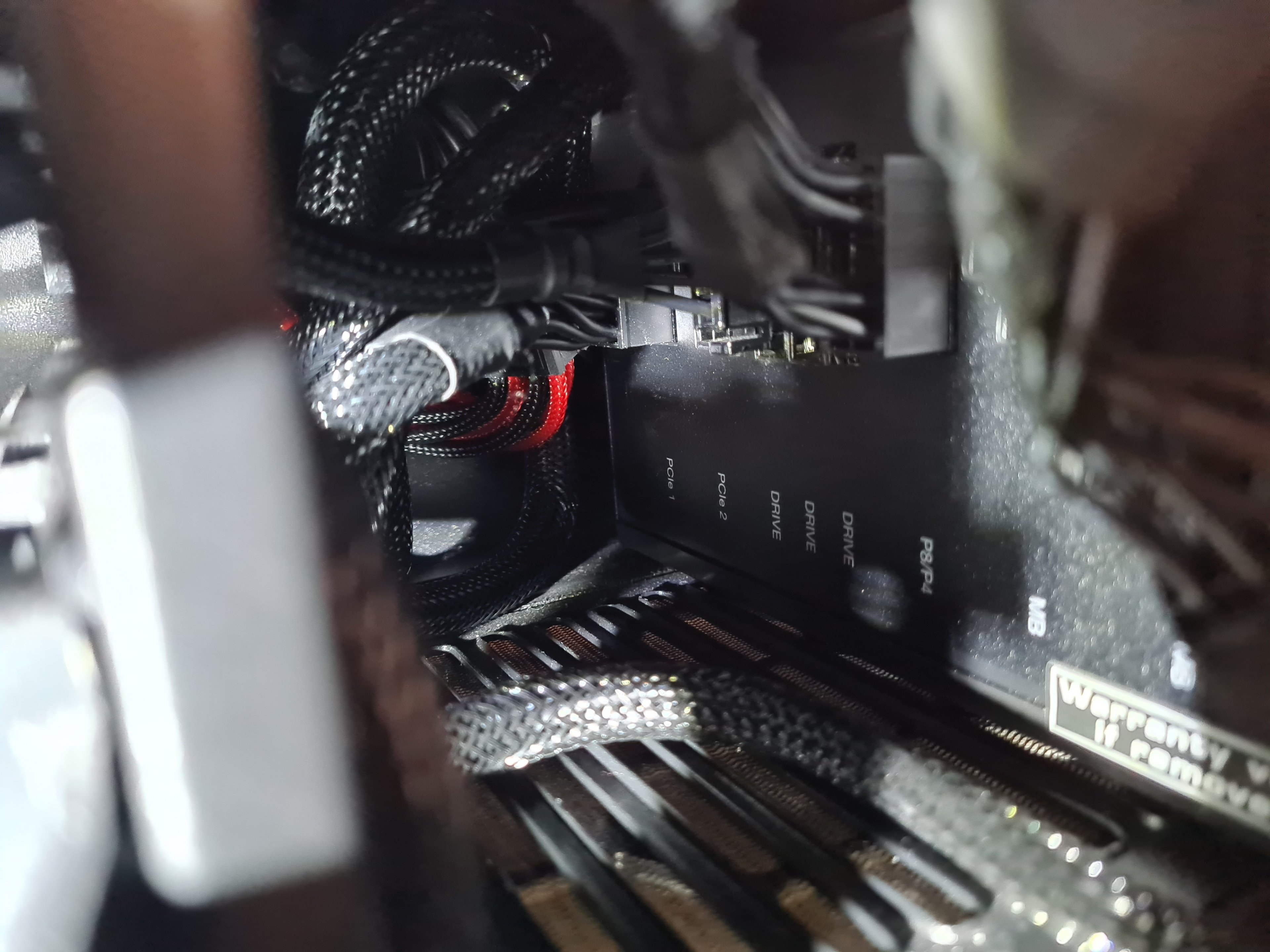

Auf dem Bild sieht es nicht so aus, als wäre in PCIe2 ein Stecker. Also ändern, wie @cvzone vorschlägt.
Scheint falsch angeschlossen zu sein?
