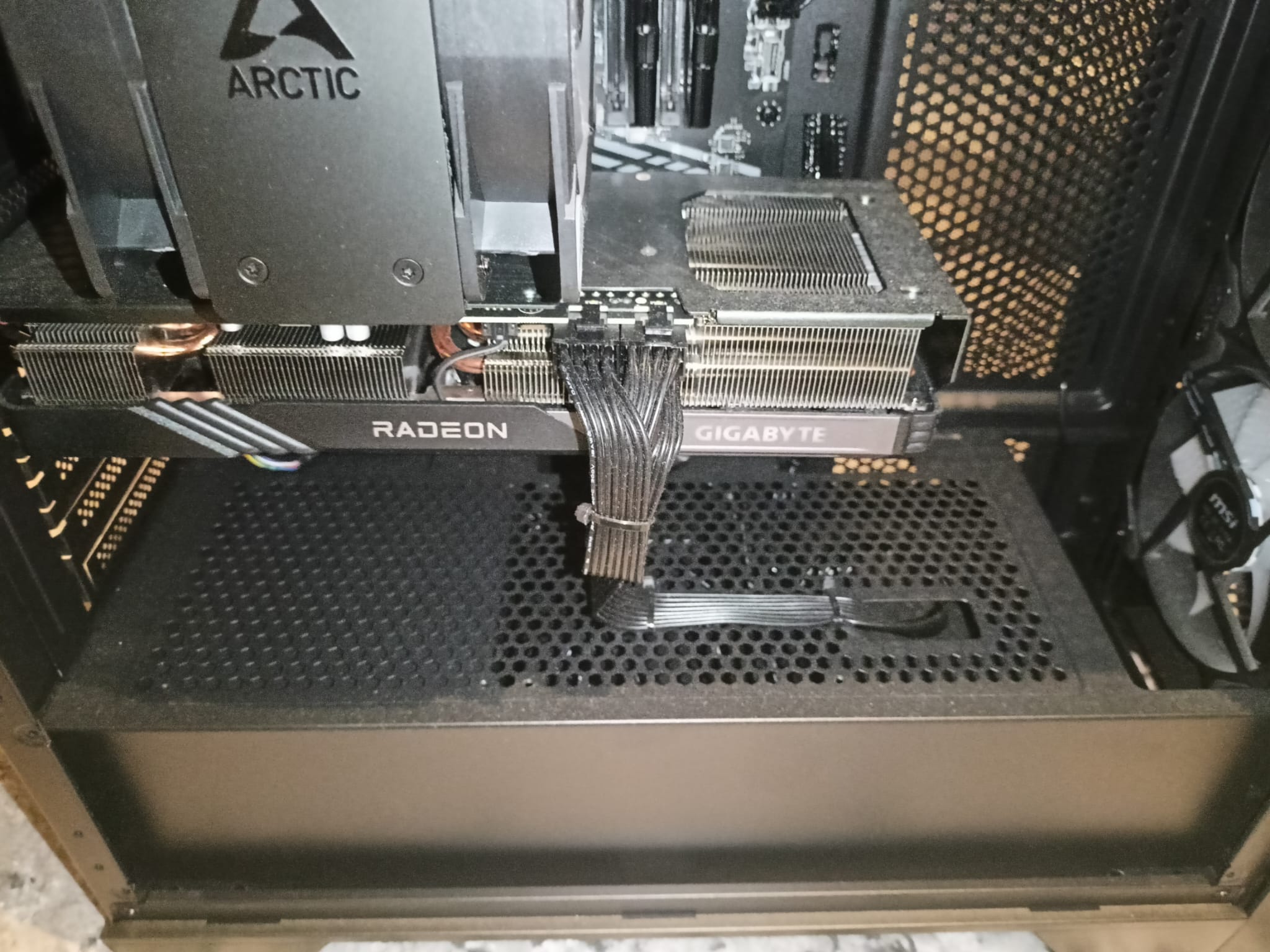

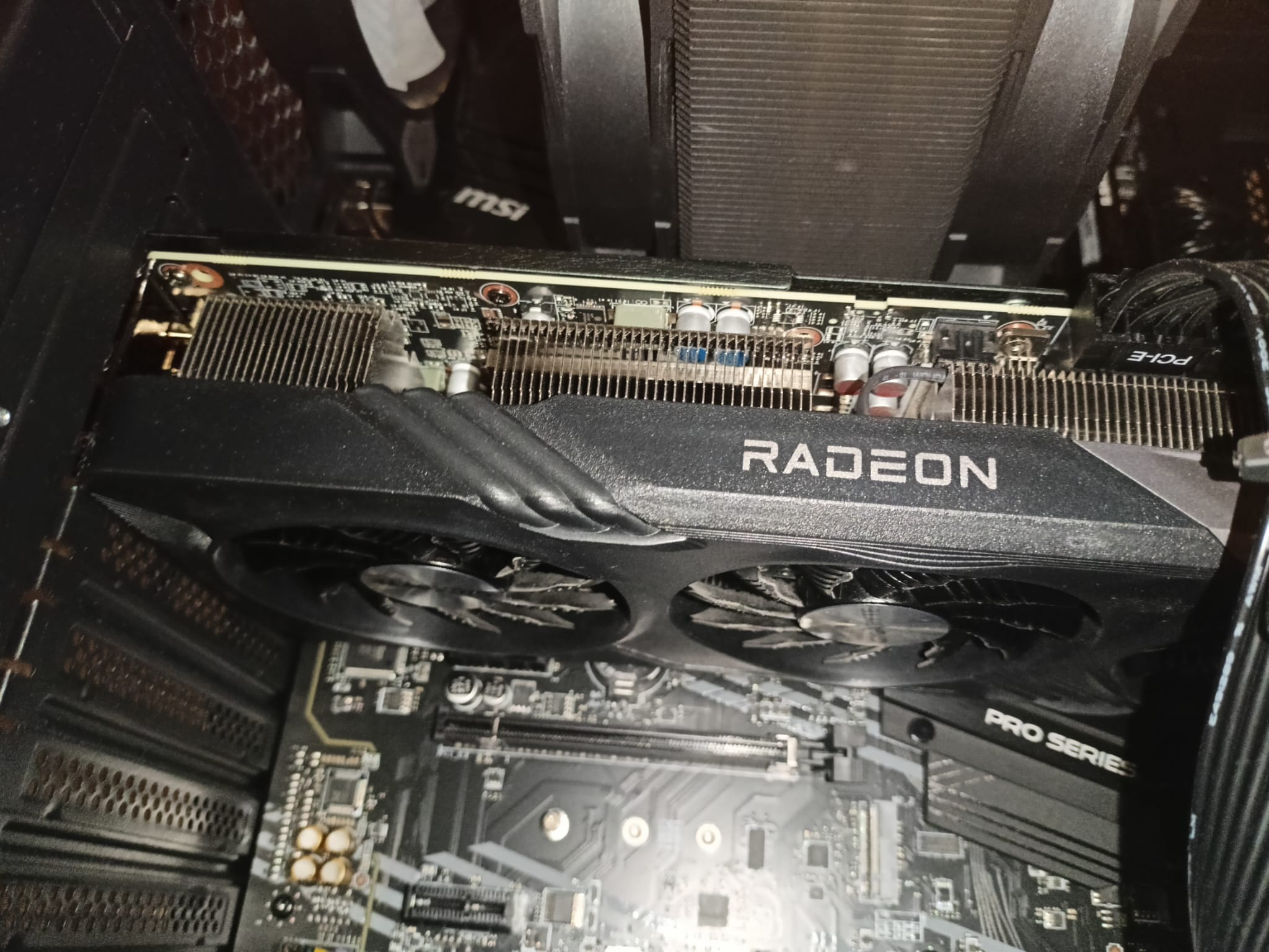

GPU Hotspot über 100 Grad und Lüfter drehen auf ca. 5000 RPM und der PC hört sich an wie ein Düsenjet.
Undervolting und leisen Betrieb eingestellt und Lüfter Kurven immer wieder eingestellt aber keine besserung. MSI Afterburner, AMD Adrenaline, Fan Control etc.
Sry ich bin ein absoluter Neuling und versuche mir meistens durch YouTube Videos zu helfen aber es wird einfach nicht besser.
mal das Case auf gemacht?
Bist du raucher?
Das Case habe ich noch nicht geöffnet und Raucher bin ich auch nicht. Den PC habe ich seit gerade einmal 2 Monaten.
ok, dann ist es schonmal kein PC mit dicken Teerstaub Matten.
Dann mach mal das Case auf und schau ob darin einfach ein Hitzestau ist.
Oder regel das ueber die garantie
Evtl. sitzt der Kühler nicht richtig. Würde sagen, dass du die zur Reparatur einschicken solltest.
Mit dem Case hat das glaube ich wenig zu tun.
Du kannst auch selber mal die Schrauben lösen und wieder selber wieder gleichmäßig anziehen, wenn du dir das zutraust. Könnte aber sein, dass du dann kein Garantieanspruch hast, wenn man sieht, dass du da dran rumgefummelt hast.
Ich glaube, ich komme nicht drum herum, das über die Garantie laufen zu lassen. Egal was ich einstelle, führt zu keiner Besserung.

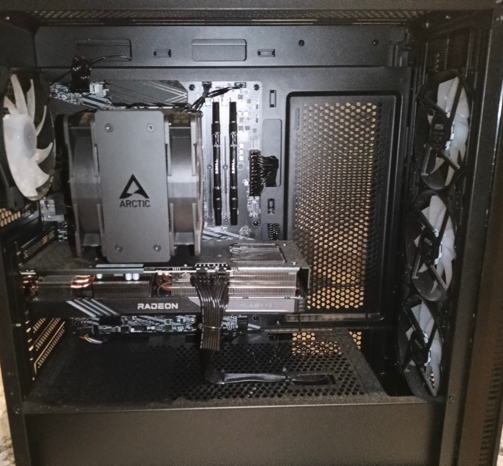

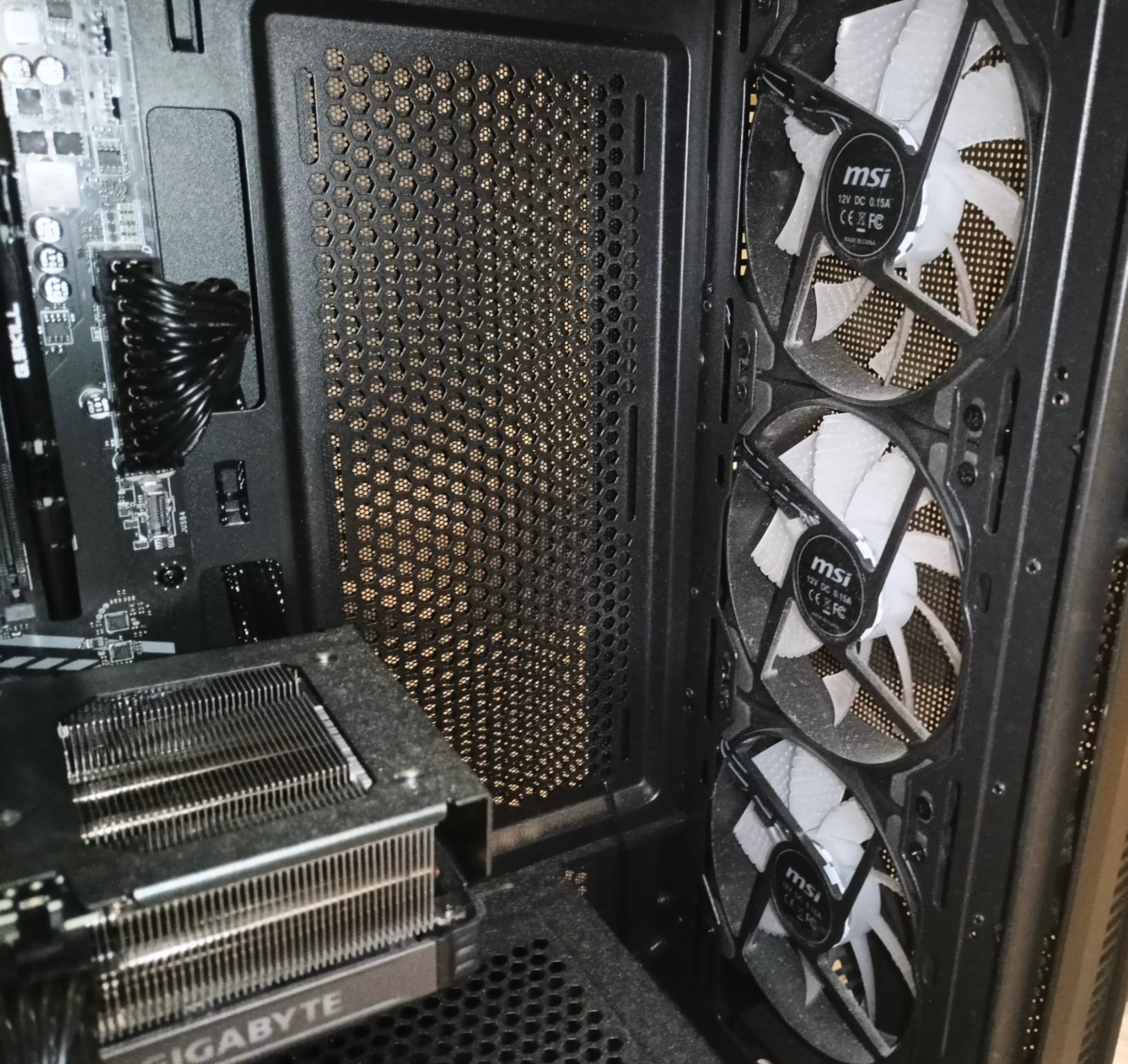

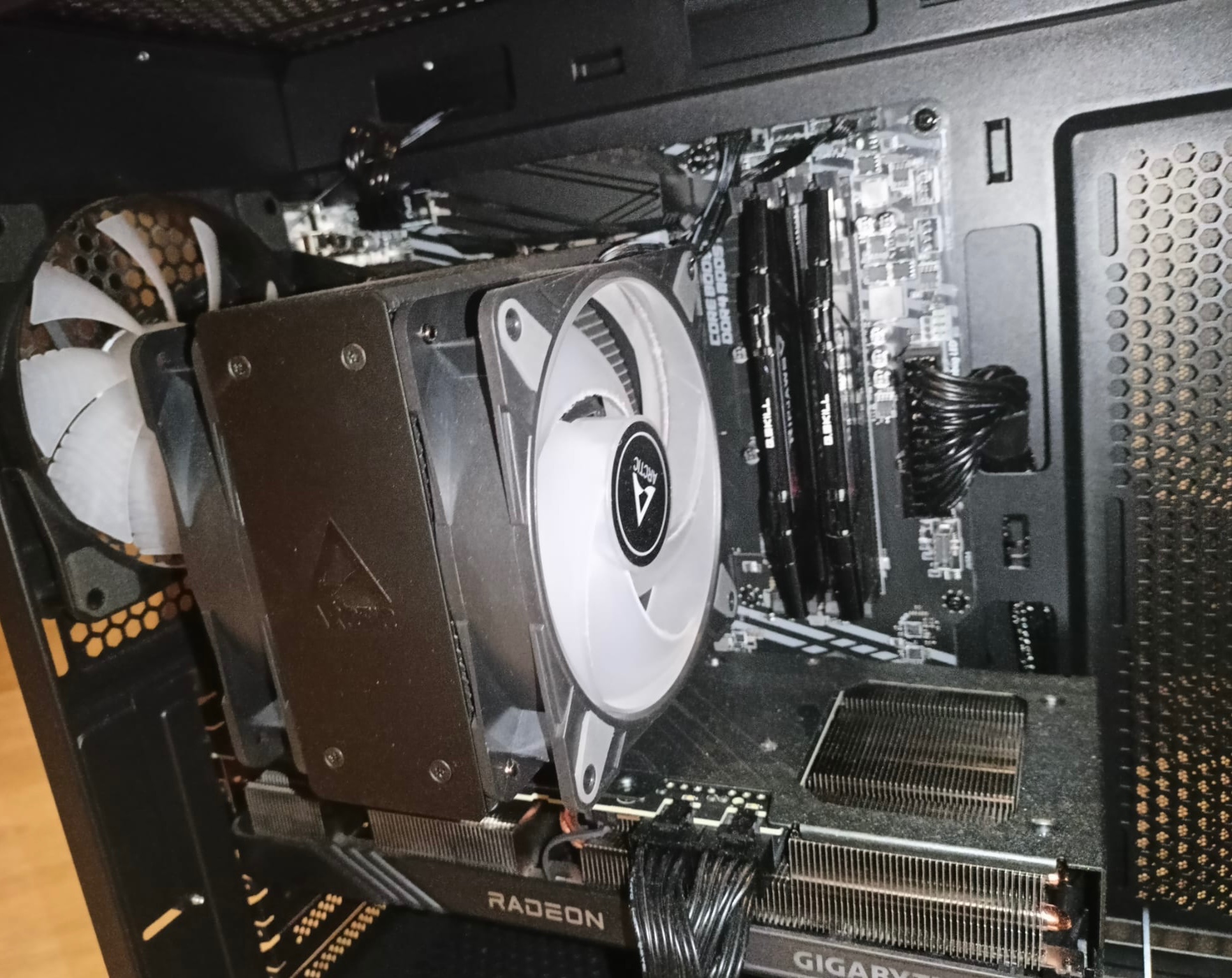

Nein, dafür habe ich leider zu wenig Erfahrung, um das selber zu bauen. Bin mir jetzt nicht sicher, ob ich die Seite hier nennen darf, aber der wurde so als Fertig PC bestellt.
Mit Einstellungen kommst du da nicht weiter. Das Verhalten ist nicht normal, besonders nicht mit dem Kühler auf der Gigabyte Karte. Im "leisen Betrieb" hat sie keine 80 Grad Hotspot, wenn das diese Karte ist.
Also auf den Bildern erkenne ich nichts auffälliges. Das Custom-Design dürfte niemals diese Drehzahl erreichen. Ich würde es auch über die Garantie machen.

Erstmal Kompliment an den, der das zusammengesteckt hat. Das Kabelmanagement zumindest vorne ist superb :P
Wenn kein ersichtlicher Grund für das Aufheulen vorhanden, halt ab zum Händler, wenn nicht selbst zusammengebaut oder halt zum Hersteller zwecks Garantie.

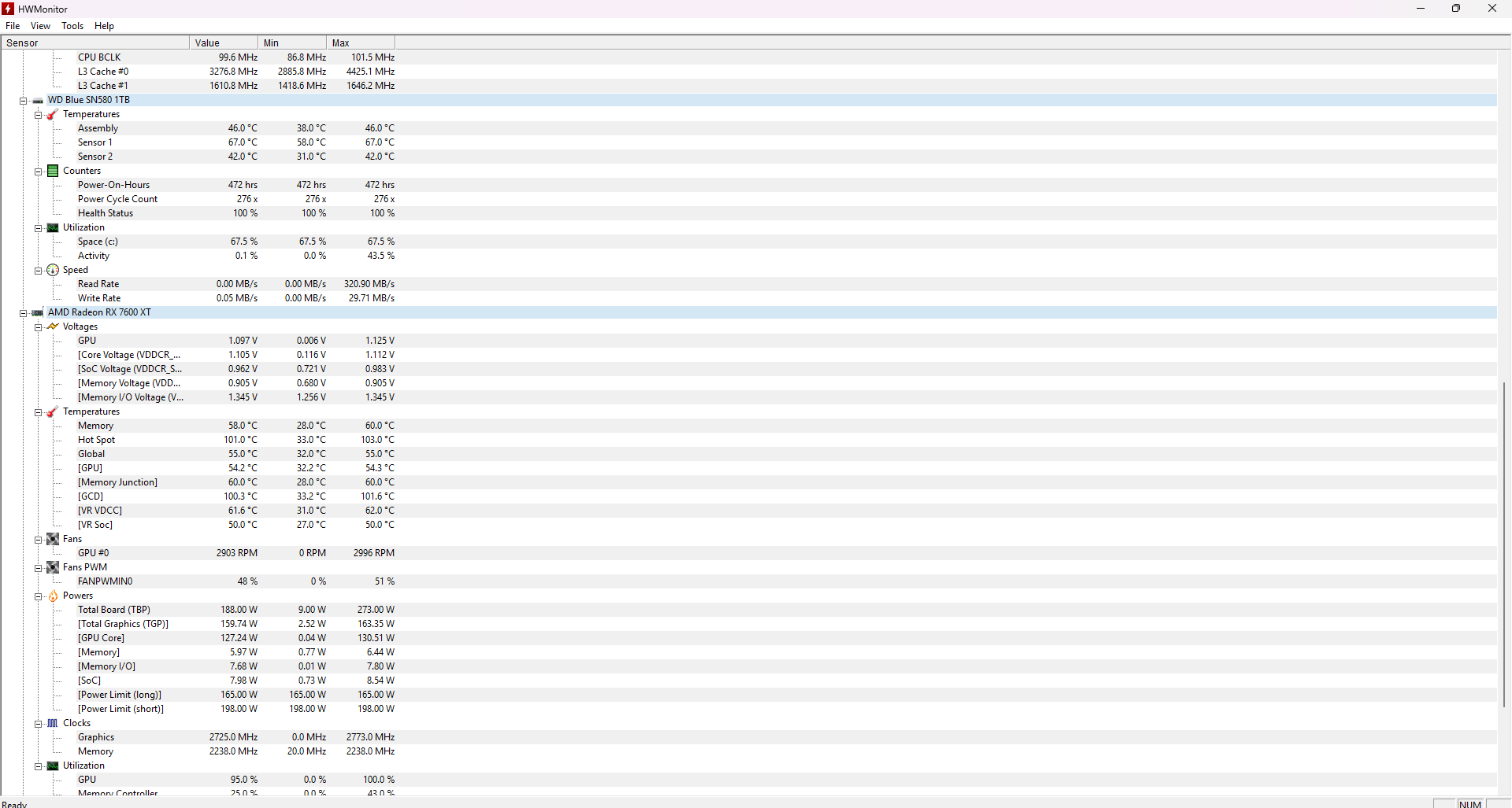

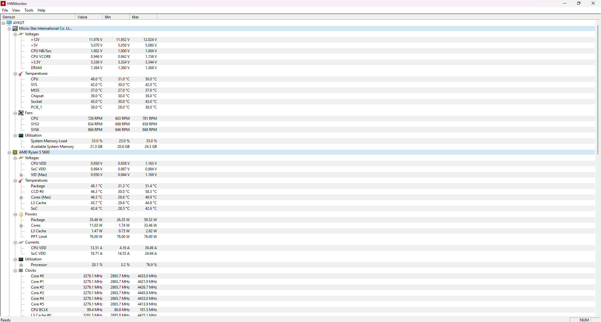

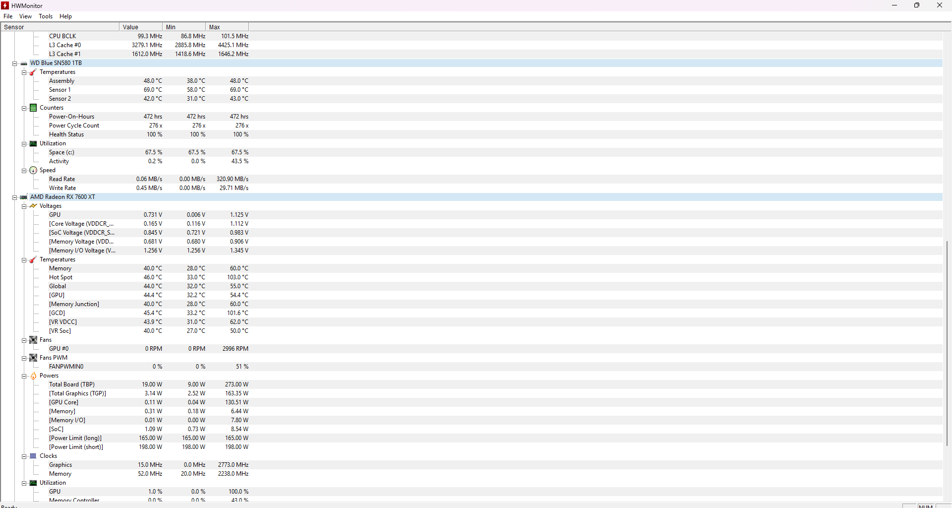

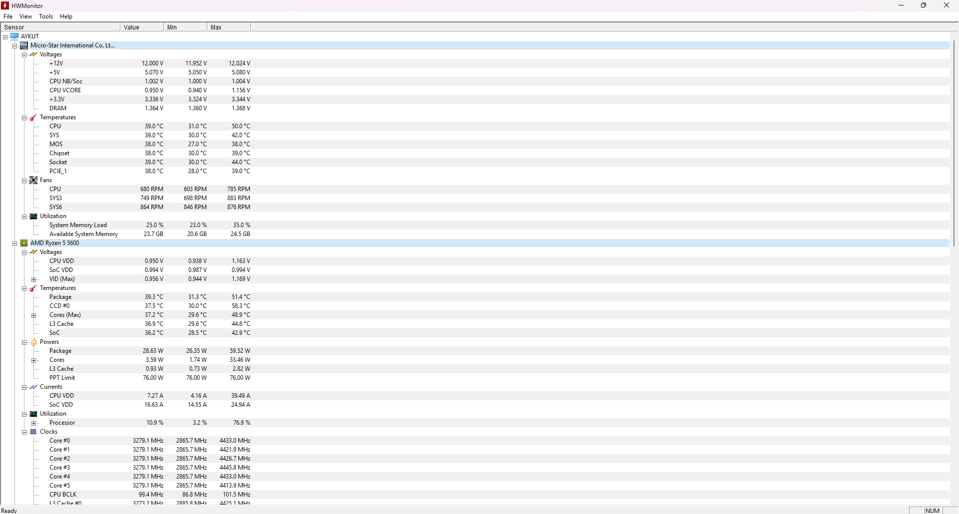

Hier einmal die Werte mit Spiel im Hintergrund:

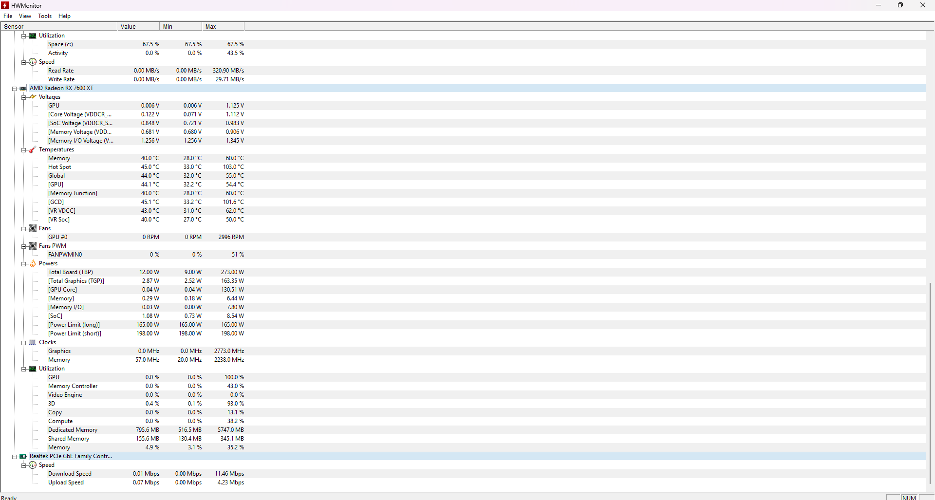

Hier einmal ohne Spiel:
Und vielen lieben dank für eure Antworten
Reaktionen: madmax2010
Nur der Hotspot tanzt aus der Reihe. Entweder der Sensor ist defekt oder die Karte liegt irgendwo nicht richtig auf. Nichts, was du selbst "reparieren" könntest bzw. solltest.
