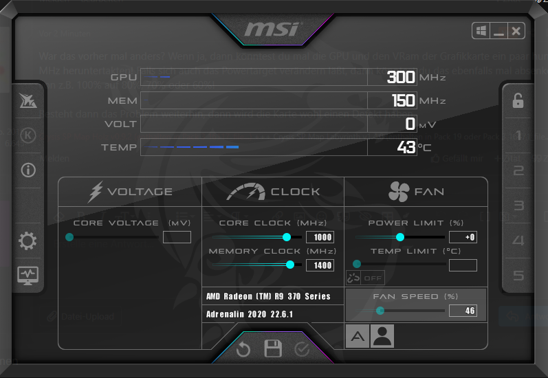

im Moment 43 Grad

War das vorher mal anders? Wenn ja, dann könntest du mal die GPU und den VRam der Grafikkarte ein paar hundert MHz heruntertakten! Falls sich auch das Powertarget verändern läßt, dann könntest du das ebenfalls mal absenken, von z.B. 100% auf 80%, 70% oder 60%!
Besteht dann das Problem weiterhin, dann wird die Karte wohl einen Defekt haben.

Laß dir die Temperaturen von der Grafikkarte und vom Prozessor unter Last anzeigen, also z.B. direkt im Spiel! Nutze dazu am einfachsten den MSI- Afterburner mit aktiviertem Overlay! Damit das Overlay funktioniert, mußt du bei der Installation des MSI- AB mit angeben, daß der Riva Tuner Statistics Server mit installiert wird.
Hier ein Screenshot von den Einstellungen.

Dann stell mal die Core Clock und die Memory Clock um 200 MHz oder 300 MHz herunter und beobachte! Später kannst du dann auch noch zusätzlich oder auch alleinstehend das Powerlimit um 20%, 30% oder 40% verringern und sehen, was passiert.
Und lasse dir bitte das Overlay im MSI- Afterburner anzeigen, damit du weißt, wie warm deine Komponenten werden und ob sie z.B. überhaupt richtig ausgelastet werden!
Kevinek schrieb:
im Moment 43 Grad
Ich nehme an, "im Moment" bist Du nicht am Zocken.
Beobachte die Temps mit MSI Afterburner beim Zocken. (1000 YT Anleitungen)
