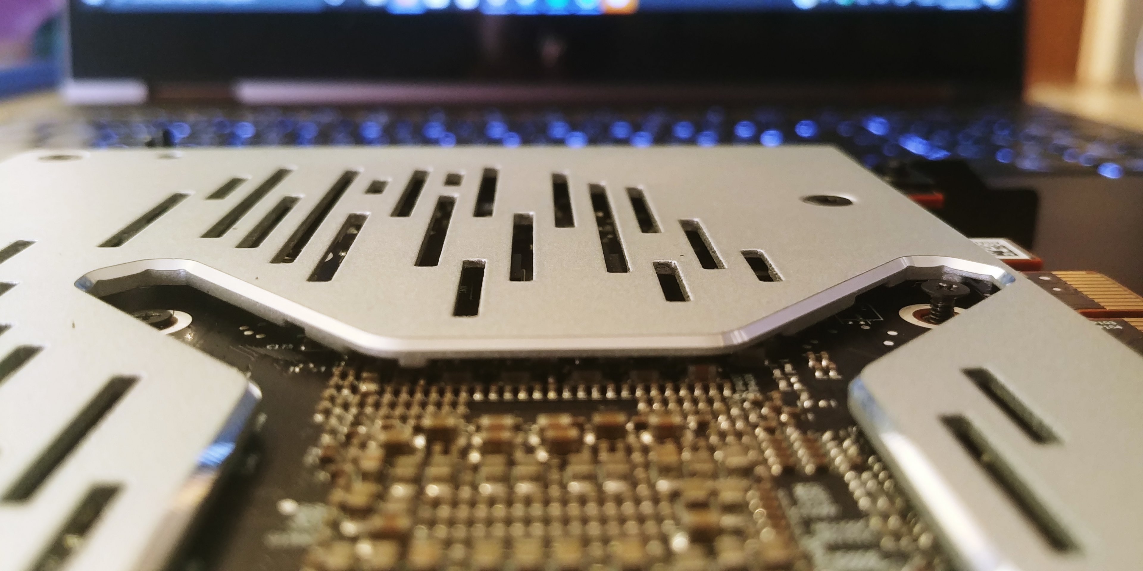

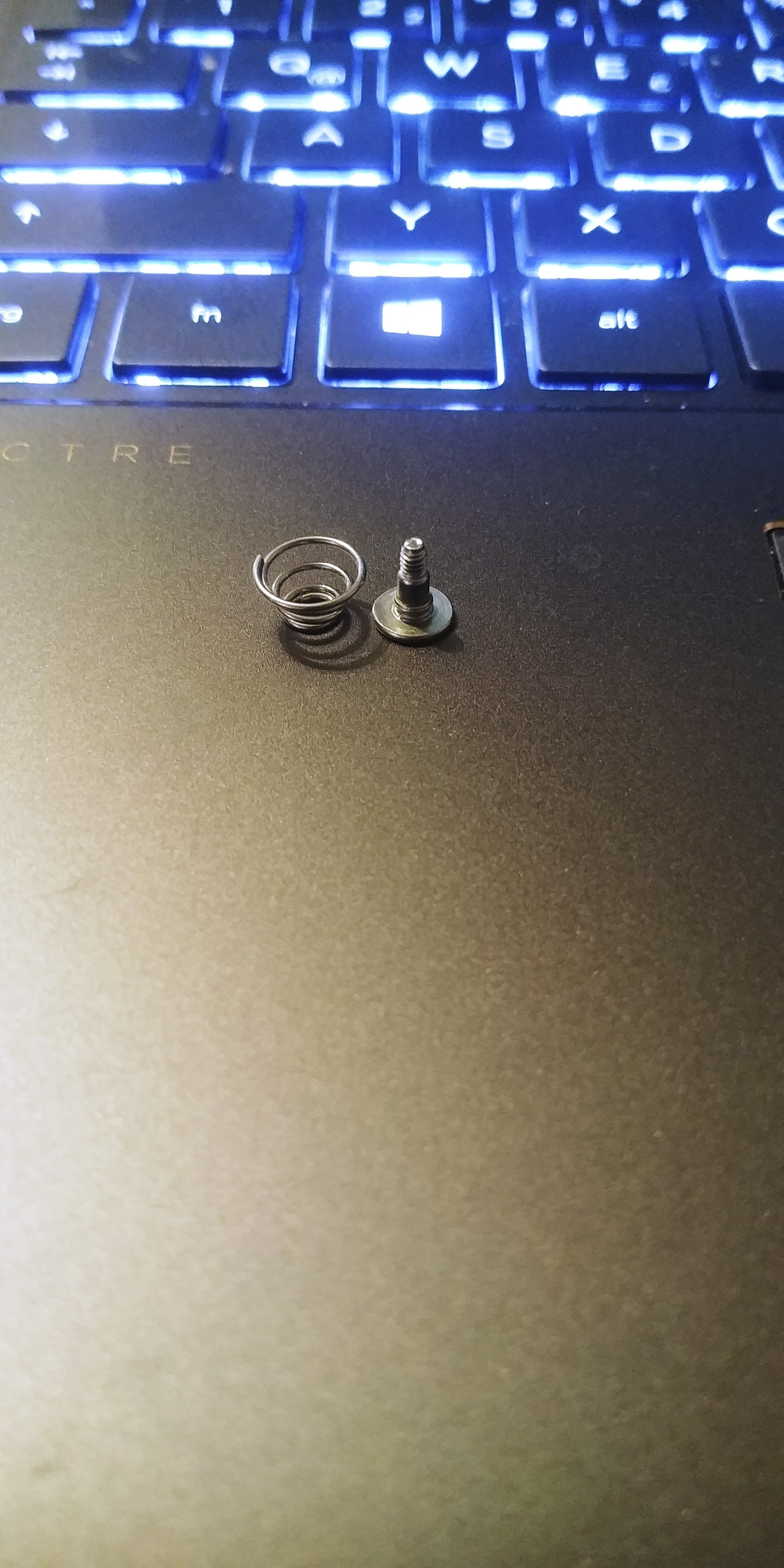

Ich hab die Unterlegscheiben unter alle 4 gesteckt, diagonal festgezogen...
Hab mich dann doch Arg über die TJunc geärgert...
Nun habe Ich sie nochmal auf den Tisch gelegt und geforscht wo das Problem liegt.
Gewinde Rechts unten wenn du vom PCIe Steckplatz aus guckst ist Defekt bei der Einen Schraube.
Jede Schraube lässt sich Problemlos bis zum Ende reindrehen. Ausser die Eine.
Jede geht angenommen 1cm rein.
Die eine lässt sich aber nur 0,6mm reindrehen, so ensteht ein Spalt von 0,4mm
Entweder Gewinde neu Drehen
Oder Neuen Kühler besorgen 😎
Kaum zu Fassen!
Meine 2000 Jahre alte NV 8800GT hatte sehr schöne Schrauben.
Habe auf PCIe Seite die beiden AMD Getauscht gegen die NV.
76°C GPU 103°C TJunc.
Besser als Stock.
Grizzly drauf und sie wird ca. 68°C GPU 97°C TJunc haben (SCHÄTZUNG)
Bilder der NV Schrauben gleich im Anhang.

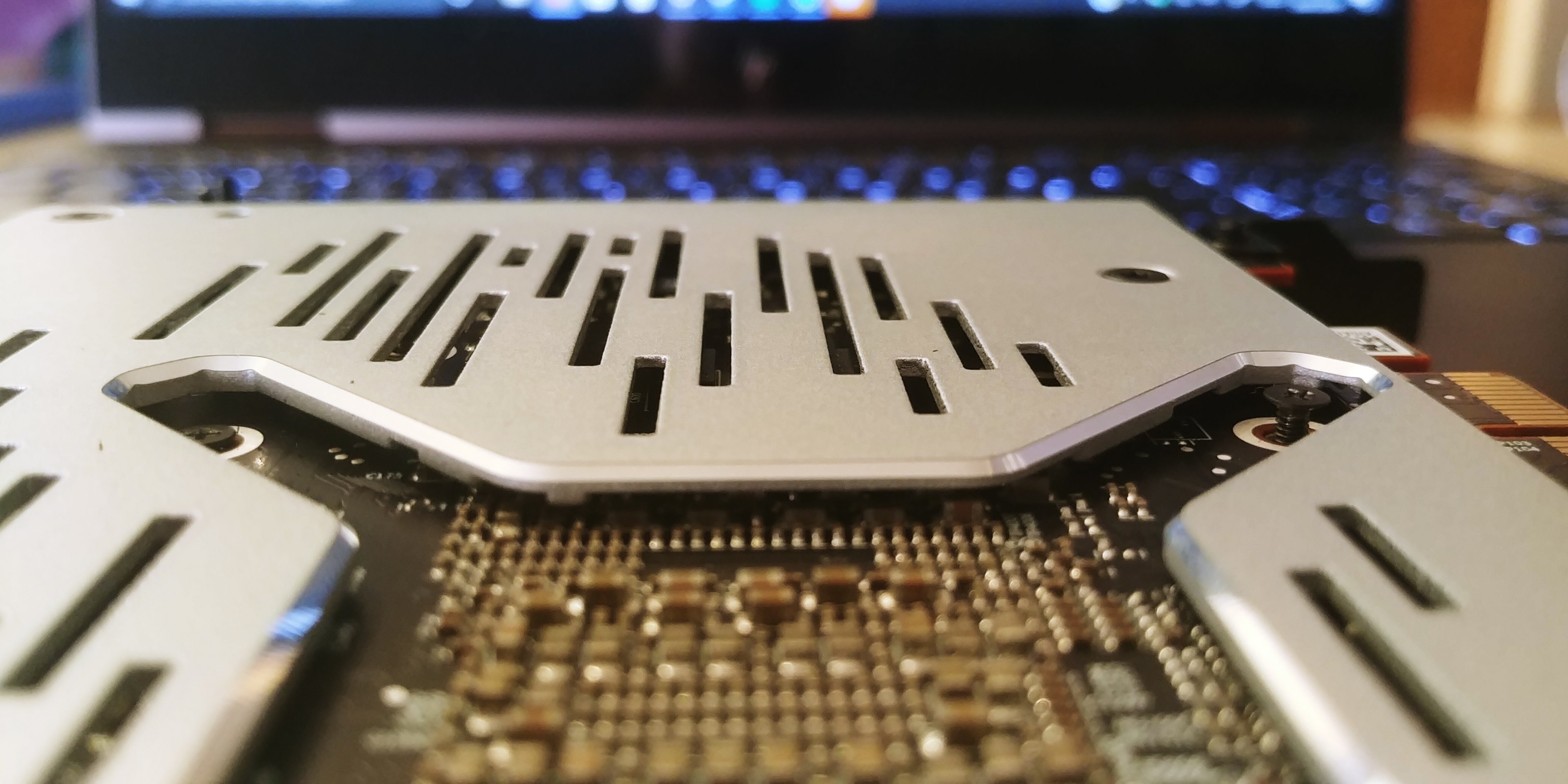

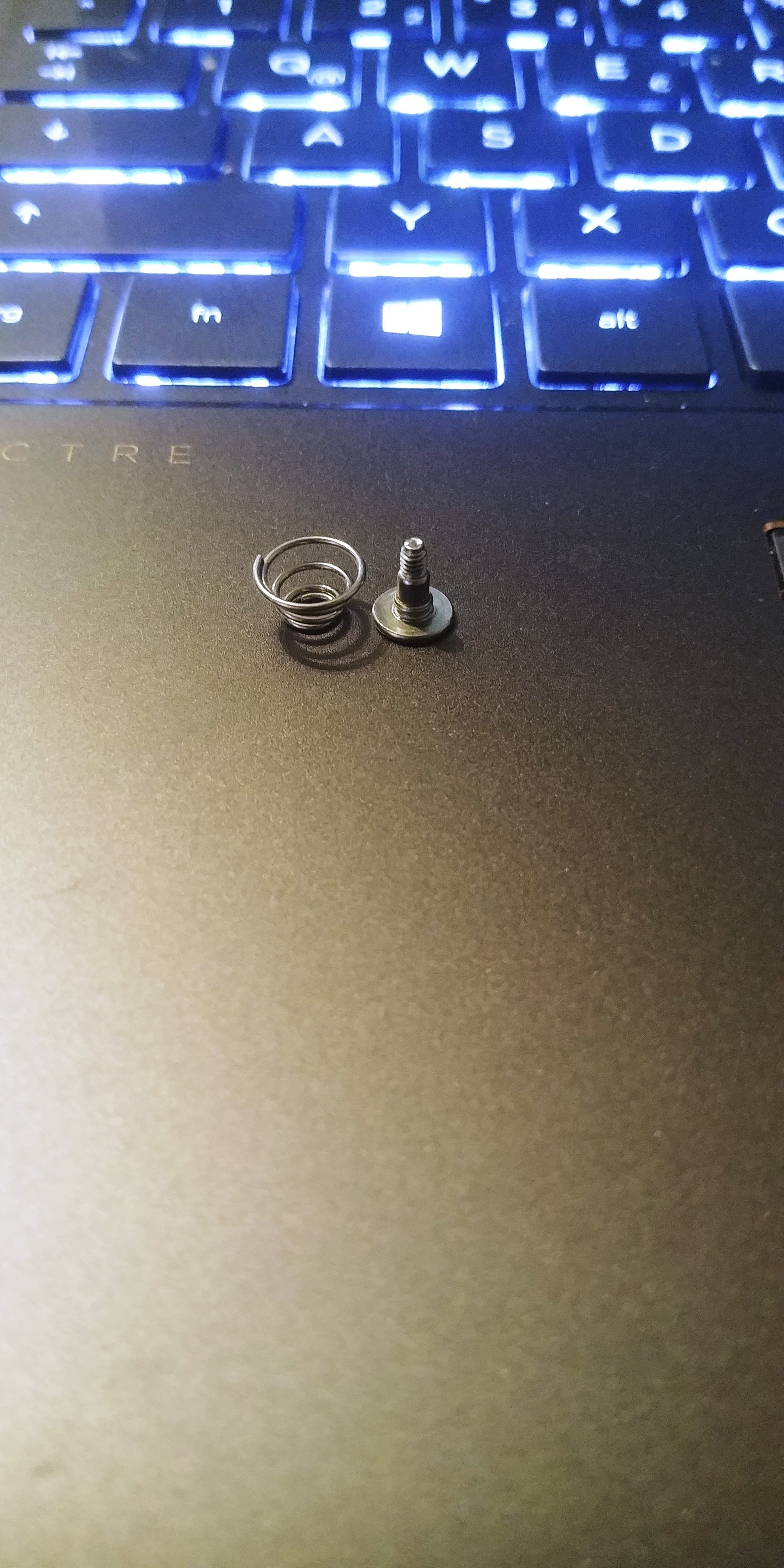

Kaum zu Fassen!
Besser als Stock.

-Ps-Y-cO- schrieb:Die eine lässt sich aber nur 0,6mm reindrehen, so ensteht ein Spalt von 0,4mm
Warum verwendest du originale Bracket nicht? Das sorgt für die nützliche und notwendige Spannung auf das Package. Wo sind die Unterlegscheiben, ich sehe die nicht.
-Ps-Y-cO-
Vice Admiral
- Okt. 2007
- 6.505
Das war doch nur ein Beispiel Foto um zu zeigen dass die Schraube nicht weiter rein geht.
Ob mit bracket oder ohne oder eine andere Schraube... Spielt keine Rolle.
Das gewinde ist der Fehler. Er lässt keine tiefe zu. Also musste man a) kürzere Schrauben nutzen oder b) gewinde verlängern oder c) passgenaue Schrauben nutzen.
Die alten meiner 8800GT haben es für mich erstmal gebracht.
Momentan ist alles okay.
