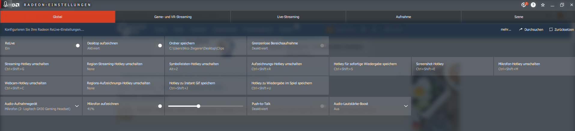

ich hoffe ich bin hier im richtigen Thread, immerhin handelt es sich ja um die Software meiner Sapphire RX590.
Ich möchte gerne Clips erstellen, da wie ihr wisst sich manche Szenen lohnen im Nachhinein aufzunehmen.
Mein Problem ist, dass meine ReLive Aufnahmen keinen Ton haben. Habe in den Einstellungen eigentlich alles richtig (Screenshots lade ich mit hoch). Habe in der RegEdit etwas umstellen können. Dann wurde zumindest mein Mikro aufgenommen: Aber der ingame Sound fehlt komplett.
Hoffe hier hat jemand mehr Ahnung von ReLive als ich.
Gruß Nico

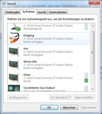

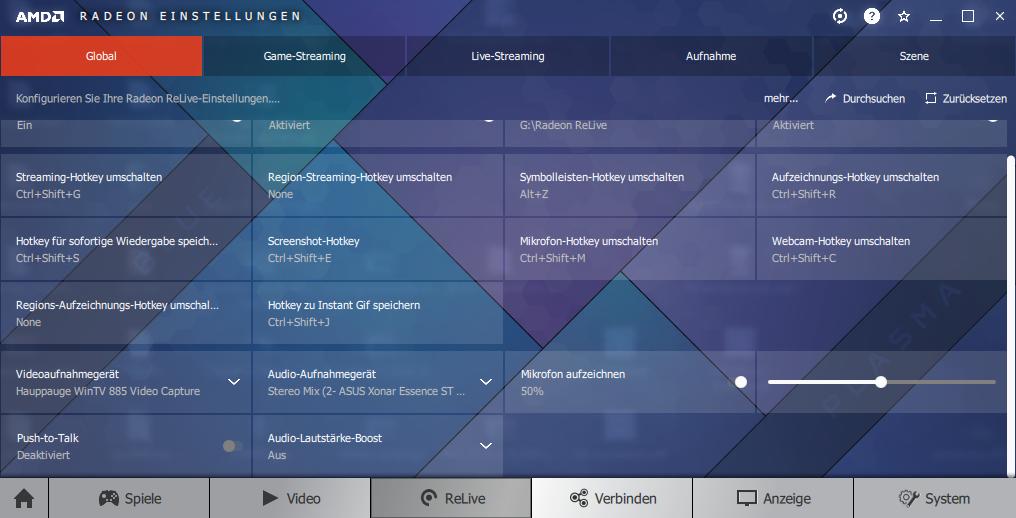

Es fehlt das Audiogerät, was den Spielklang ausgibt, damit Relive es aufzeichnen kann. Bei mir ist es die Essence. Worüber du den Klang ausgibst und es hörst, muss auch als Audio-Aufnahmegerät stehen. Normalerweise ist es der Mix, was alle Audioquellen aufnimmt. Oder man wählt Wave aus, wenn das Logitech es anbietet. Wenn ich noch das Mikrofon dazu schalte, steht zusätzlich die Mikronaufnahme zur Verfügung. das scheint AMD gesondert anzubieten ohne es direkt auszuwählen, was sich aber nicht getestet habe.
Das Logitech müsste über die eigene Software zumindestens virtuelle Audiokanäle bereit stellen, auf die Relive zugreifen kann, aber wenn ich mir die Mixer Optionen vom Headset so anschaue, bezweifle ich mal die simple "Was Sie hören" Einstellungsoption, die Relive nutzen könnte.
Die Logitech USB Soundkarte muss jedenfalls in den Windows Einstellungen zusätzliche Optionen anbieten, damit der Spieleaudio oder Desktopaudio aufgezeichnet werden kann.
