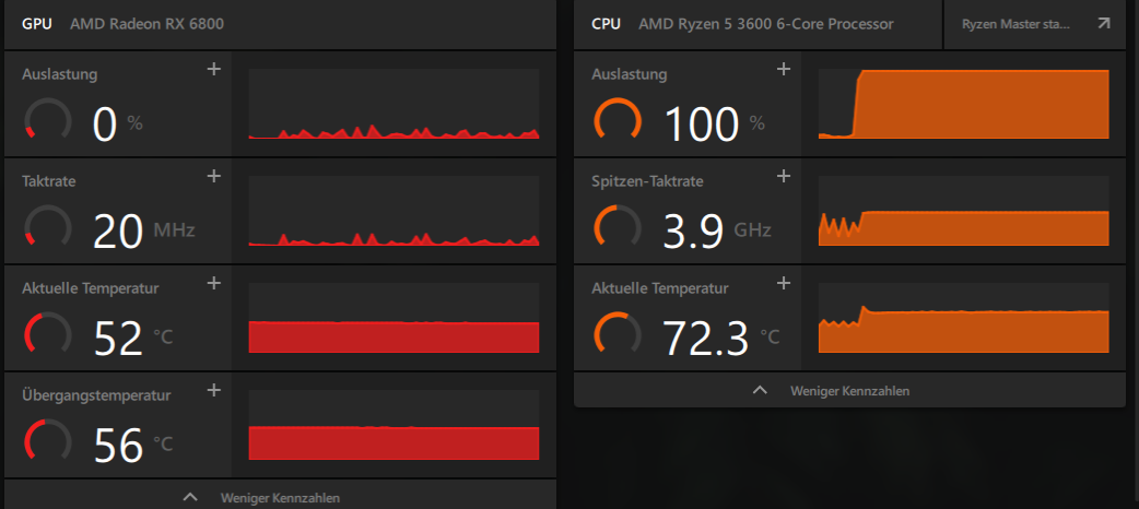

Ich verstehs nicht, selbst mit AMD Ryzen Master Auto-OC gehts nicht höher als 3.9 GHz obwohl nur 72° sind

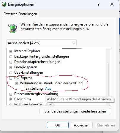

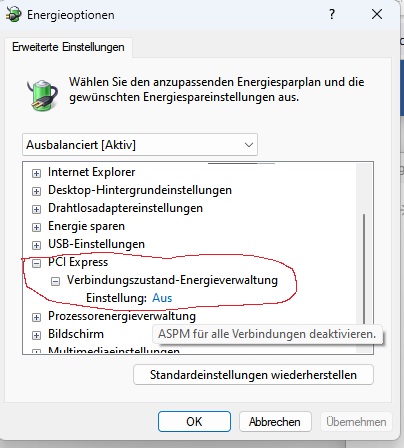

äm is jetz nur so n verdacht, hatte das bei meiner rx 6800 auch, hab dann kurz überlegt und mal die energieoptionen durchforstet und da kann mann unter dem Reiter pci express -> verbindungszustand energieverwaltung einstellen. steht standard immer auf mittlel stell das mal auf aus und Probiers mal...

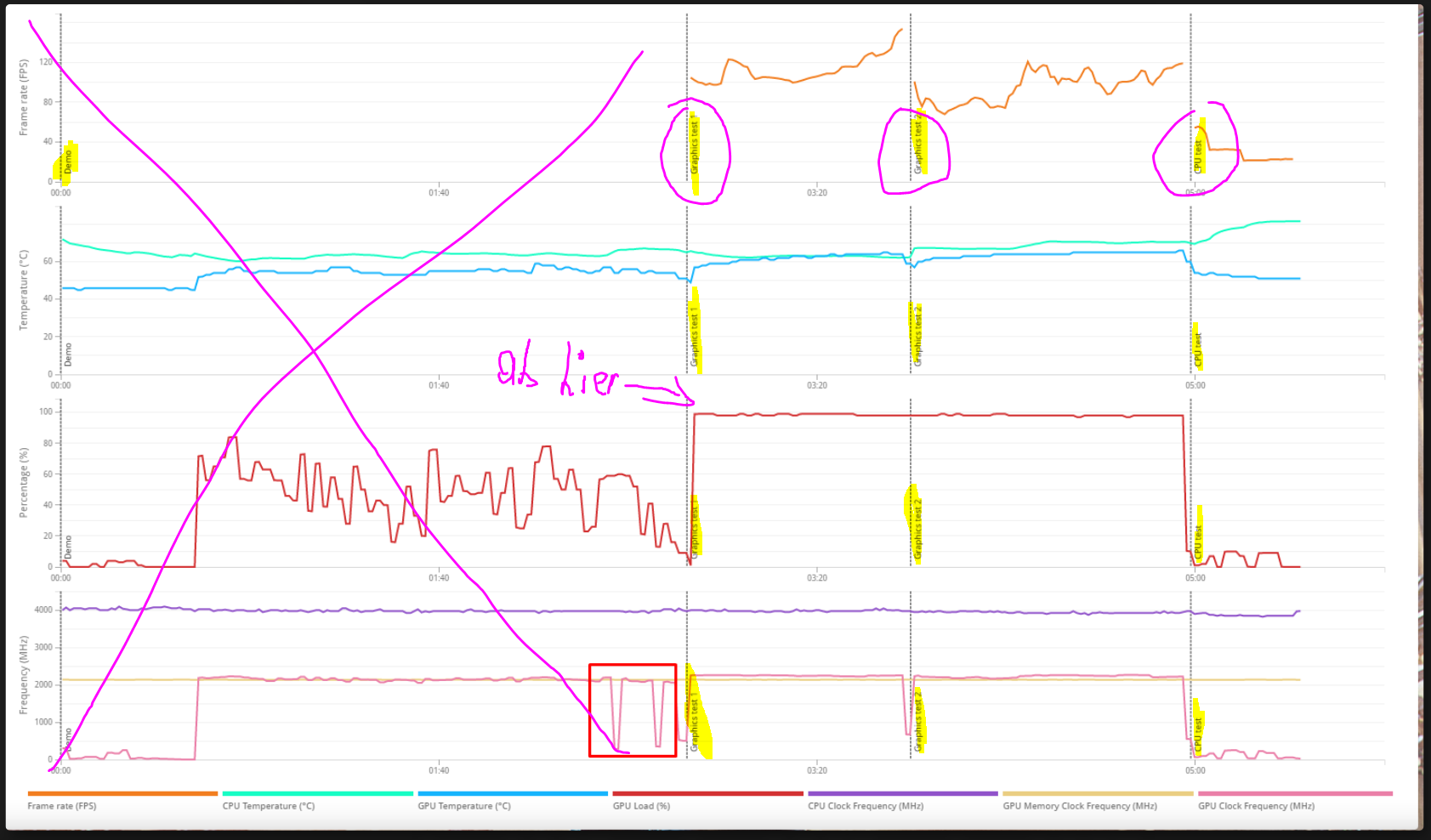

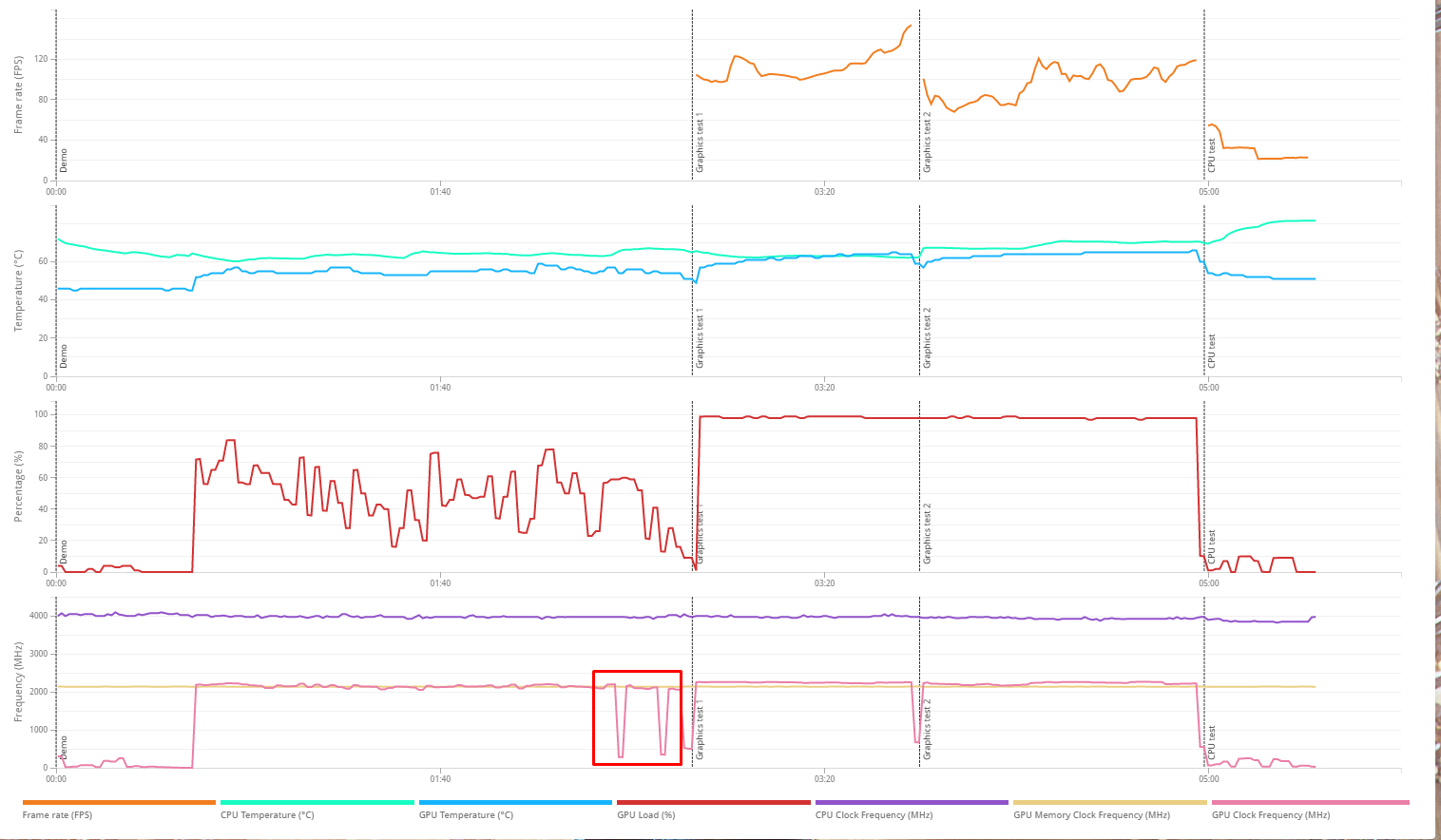

Okay ich hab jetzt das neuste Bios installiert, PBO aktiviert, rBar, XMP Profil. Hab mal 3D Mark laufen lassen und verstehe das Verhalten von der GPU manchmal nicht
LukS schrieb:
Hast du TPM (fTPM) aktiviert?
Wenn ja, dann brauchst du das neueste BIOS. Dieses behebt ein Problem mit fTPM, welches zu solchen kleinen Rucklern führt.
Jup hatte TPM aktiv, habs jetzt auch aktiv mit der neuen BIOS Version.

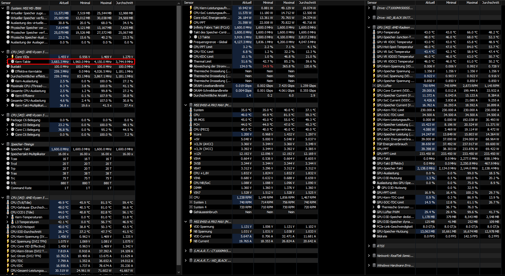

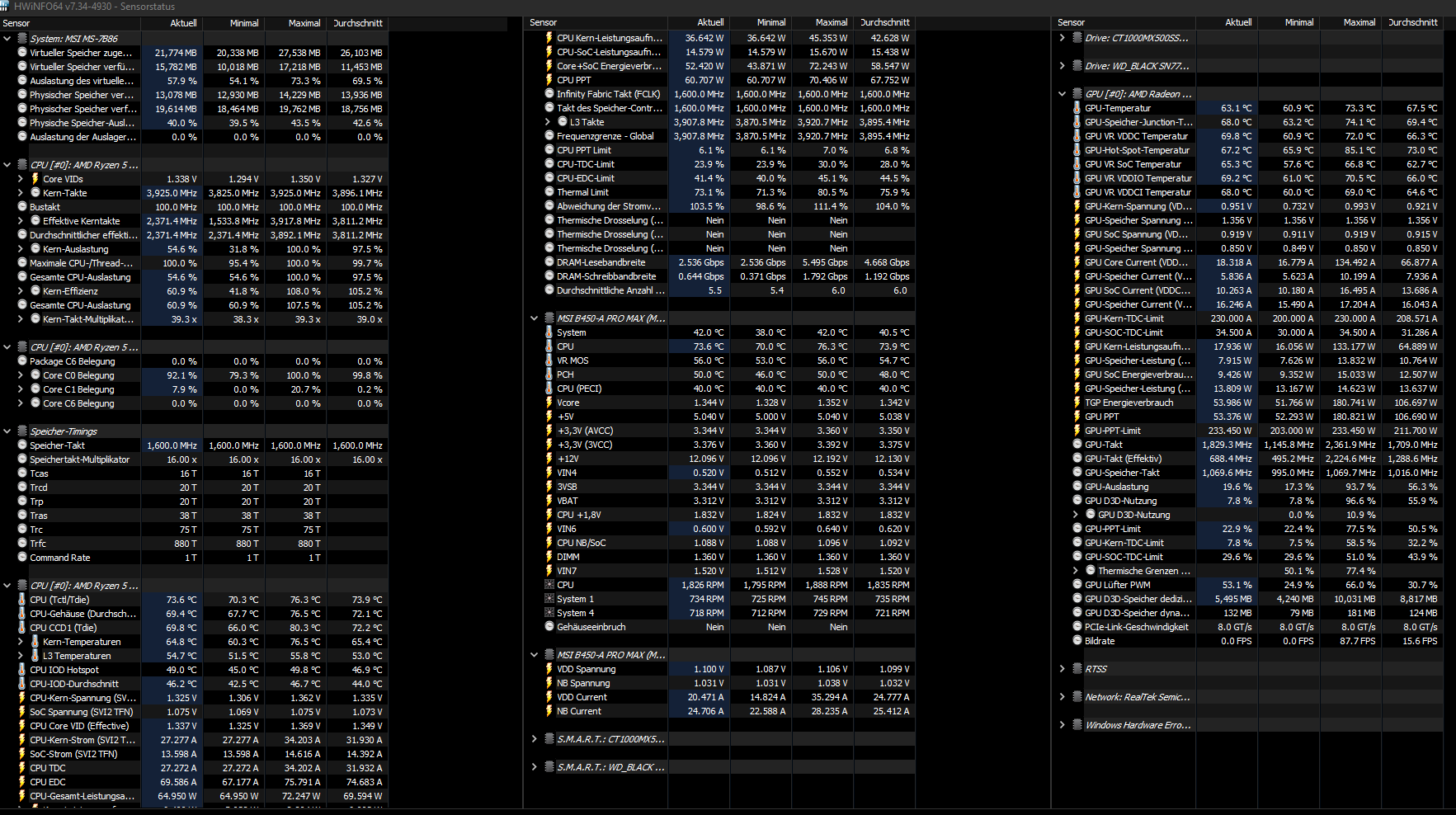

Bezüglich der CPU Clock, zeigt HWinfo64 das richtig an? Geht meine CPU also doch manchmal auf 4,15 MHz ich habe nämlich im AMD Ryzen Master OC-Auto, weil ich nicht wirklich weiß, wie weit ich mit der CPU stabil laufen könnte.
Ja, so passt das. Mit diesen Einstellungen im BIOS geht alles klar.
Du musst bei 3DMark den Hacken für "Demo vor dem Test abspielen" (oder so ähnlich) wegmachen. Der ganze erste Teil in der Grafik ist einfach nur eine Vorschau auf den Test:
Den ersten Teil musst du ignorieren. Da wird noch gar nichts getestet. Ist sozusagen eine Testvorschau. Deshalb lieber den Hacken wegmachen, damit der gleich mit Graphics Test 1 anfängt.
Wichtig ist der Teil ab Graphics Test 1 bis Ende Graphics Test 2. Da ist deine GPU durchgehende ausgelastet ohne Einbrüche.
Deine CPU läuft auch mit durchgehend etwas über 4 Ghz laut Test. Erst zum Schluss beim CPU Test wo sie richtig beansprucht wird und richtig warm wird, geht der Takt etwas runter.
Eigentlich passt das so. Für mich sieht es gut aus. Es ist alles in Ordnung.
Ja, dass passt. Die CPU läuft auch in 3D-Mark fast durchgehend auf etwas mehr als 4GHz.

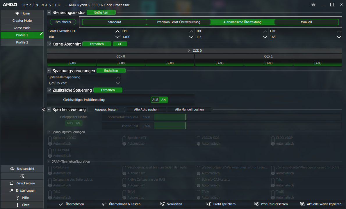

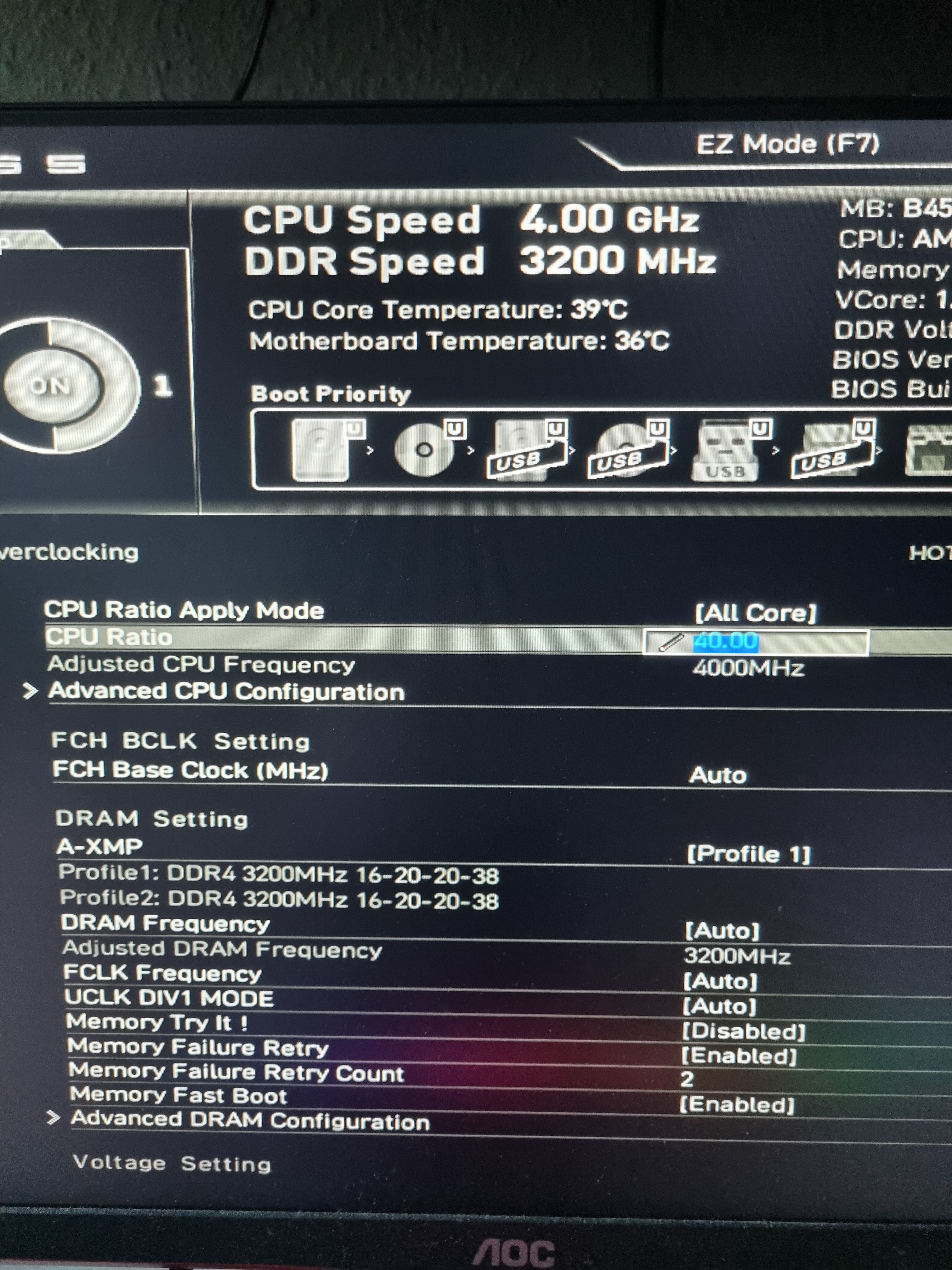

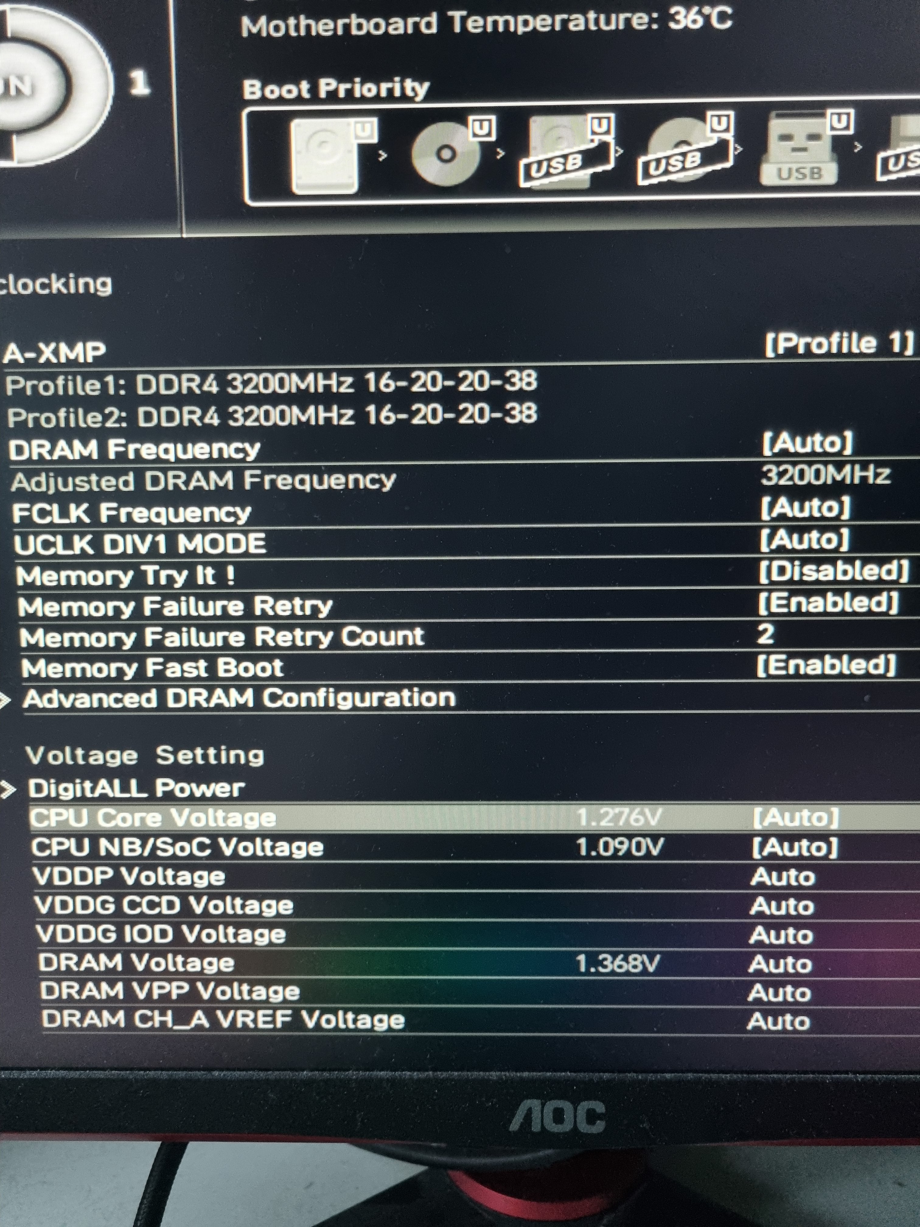

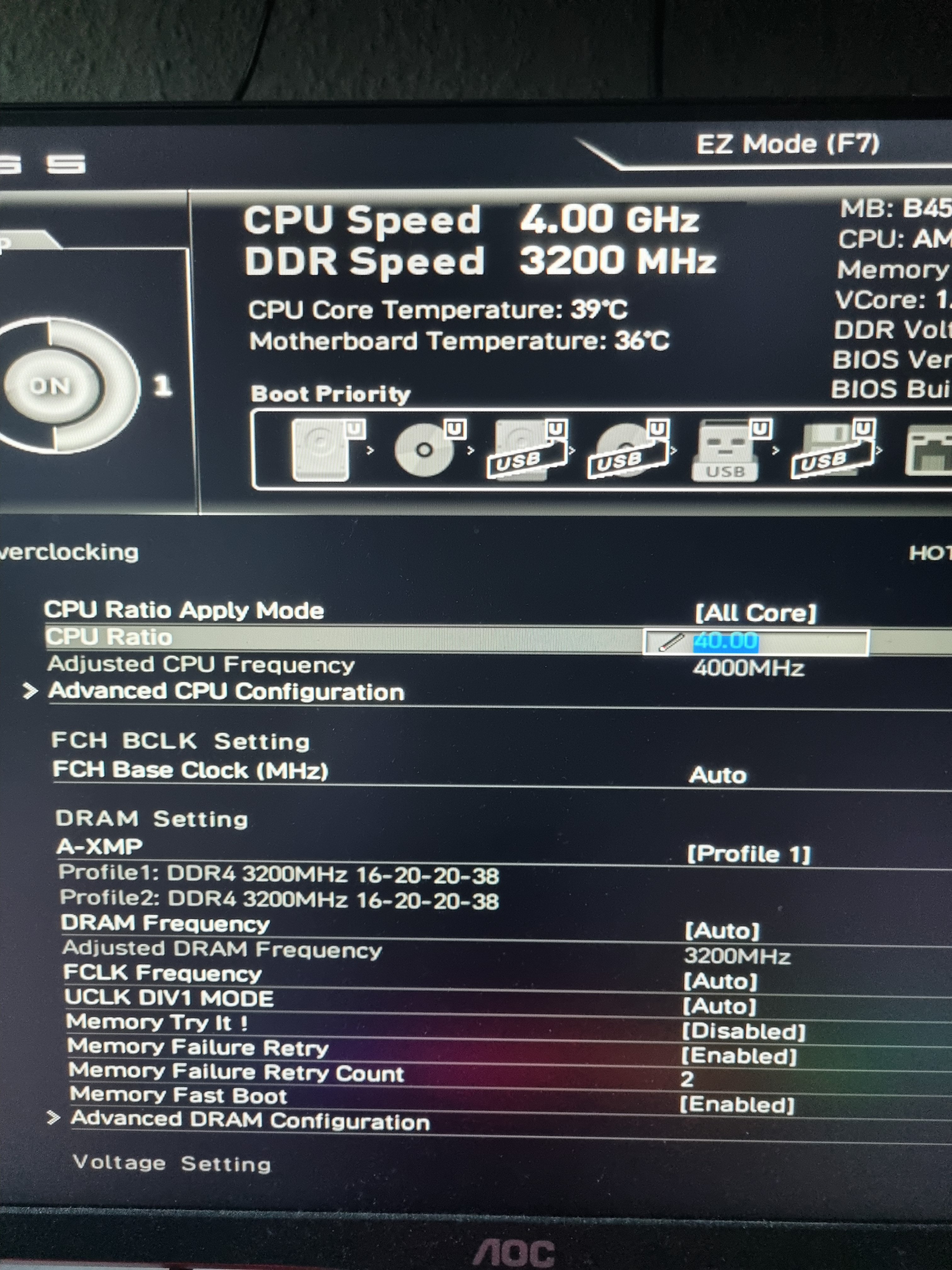

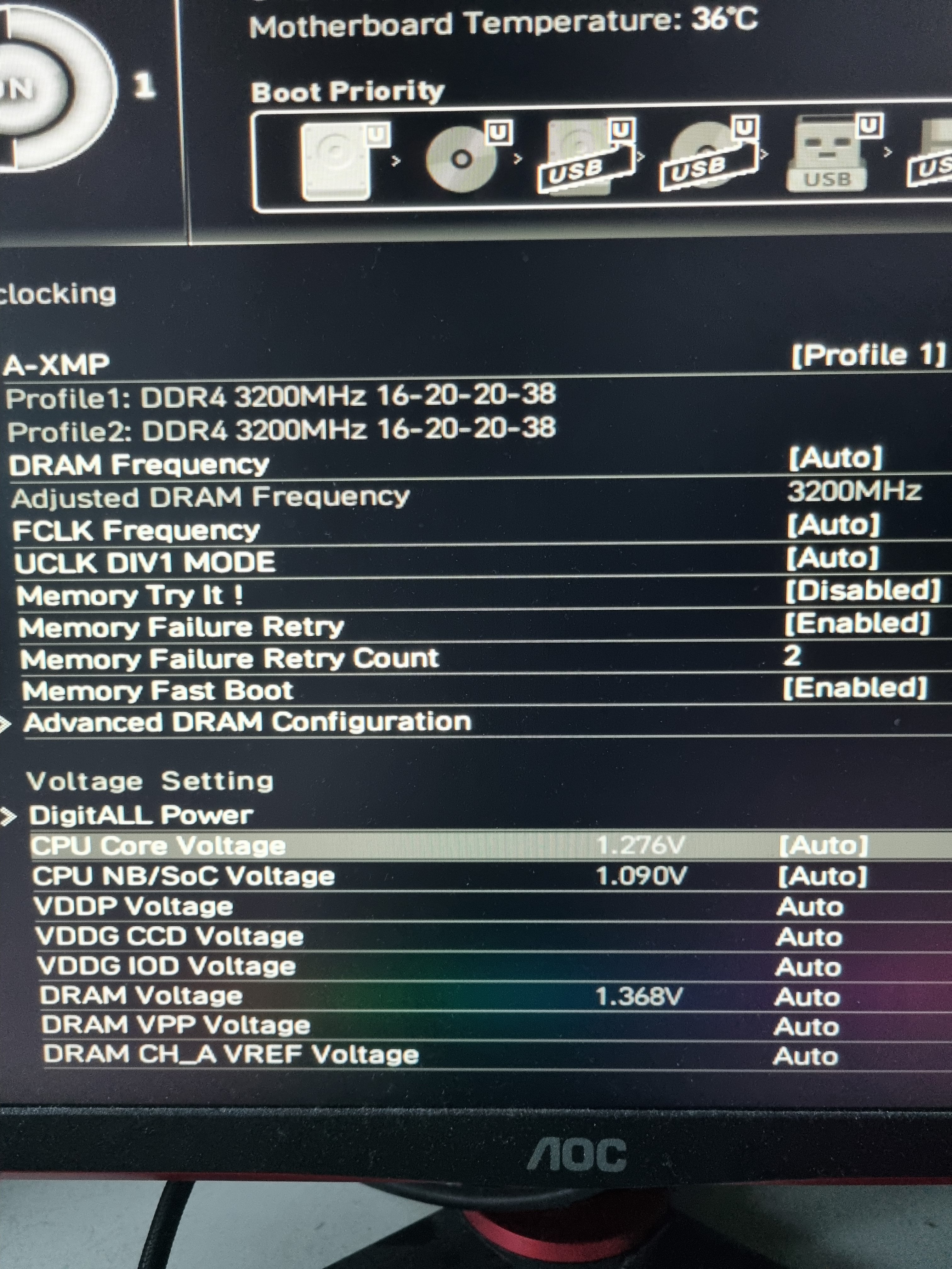

Tatsächlich würde ich gerne meine Cpu jetzt ein wenig OC geben... bin grad bei 4.0 GHz und da ist es fine, aber sobald ich 4.1 mache instabil/Fehler mit OCCT Test. Ich frage mich wieso im Bios Idle meine Voltage bei 1.276 ist. Das ist doch viel zu hoch, ich wollte die Voltage langsam erhöhen um die GHz erhöhen zu können...

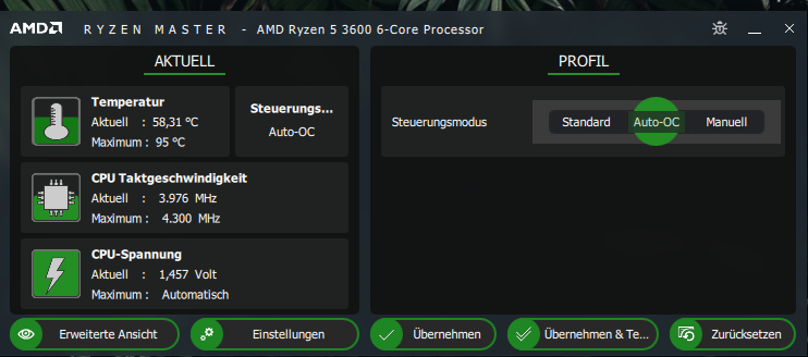

EDIT:

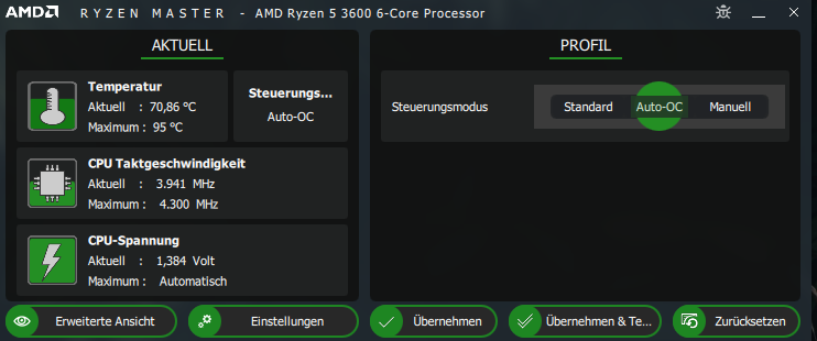

das kommt raus wenn ich Auto-OC mache und da ist 1,457 Volt das ist doch viel zu viel?
Ist eigentlich normal, wenn die CPU Single Core boostet. Da kann es bis 1,57V hoch gehen.
Schau dir die Spannungen der einzelnen Kerne mit HWInfo64 im Sensor Only Modus an.
Das was du jetzt im BIOS mit fix Multi auf 40 machst, ist stumpfes Übertakten, wie man es vor 10 Jahren gemacht hat. Das kann auch mit Auto Voltage gar nicht funktionieren. Außerdem verlierst du damit den Single Core Boost und alle Energiesparmodie.
Stell das Im BIOS wieder zurück und geh im Ryzen Master mal auf erweiterte Ansicht.
Dann auf Profil 1 und stell dort mal auf Auto-OC. Was kommt bei dir dann?
Sieht das so ähnlich wie auf dem Screenshot aus?
