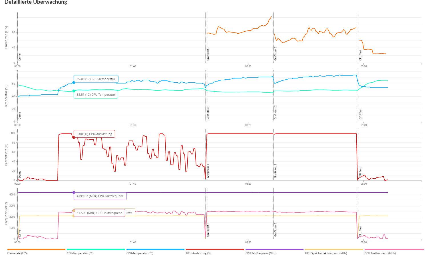

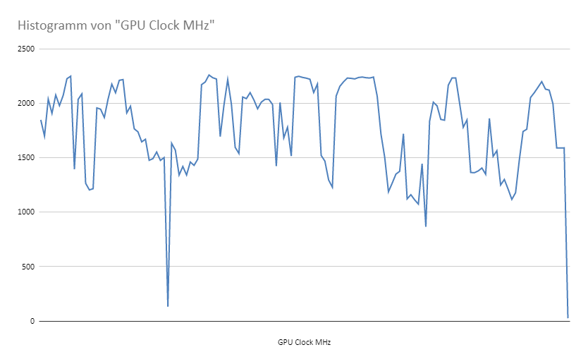

ich habe eine gebrauchte GPU gekauft und habe diese jetzt ausführlich getestet und mehrere Daten zusammen. Ich habe mit diesen Programmen:
GPU Temperatur, GPU Hot Spot Temperatur, GPU Junction Temperatur, GPU-Takt und GPU VRAM getestet. An sich bin ich auf keine Probleme gestoßen, bis ich mal das ein oder andere Spiel wie The Witcher 3, Fortnite (nur zu Testzwecken ;)) und Battlefield 2042 gespielt habe. Dabei ist mir folgendes aufgefallen:

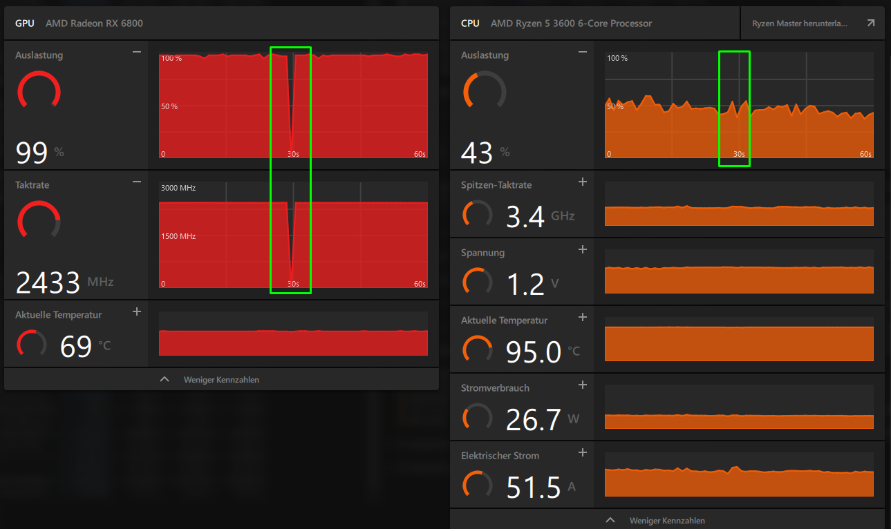

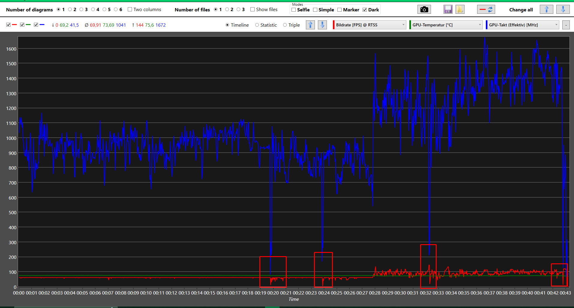

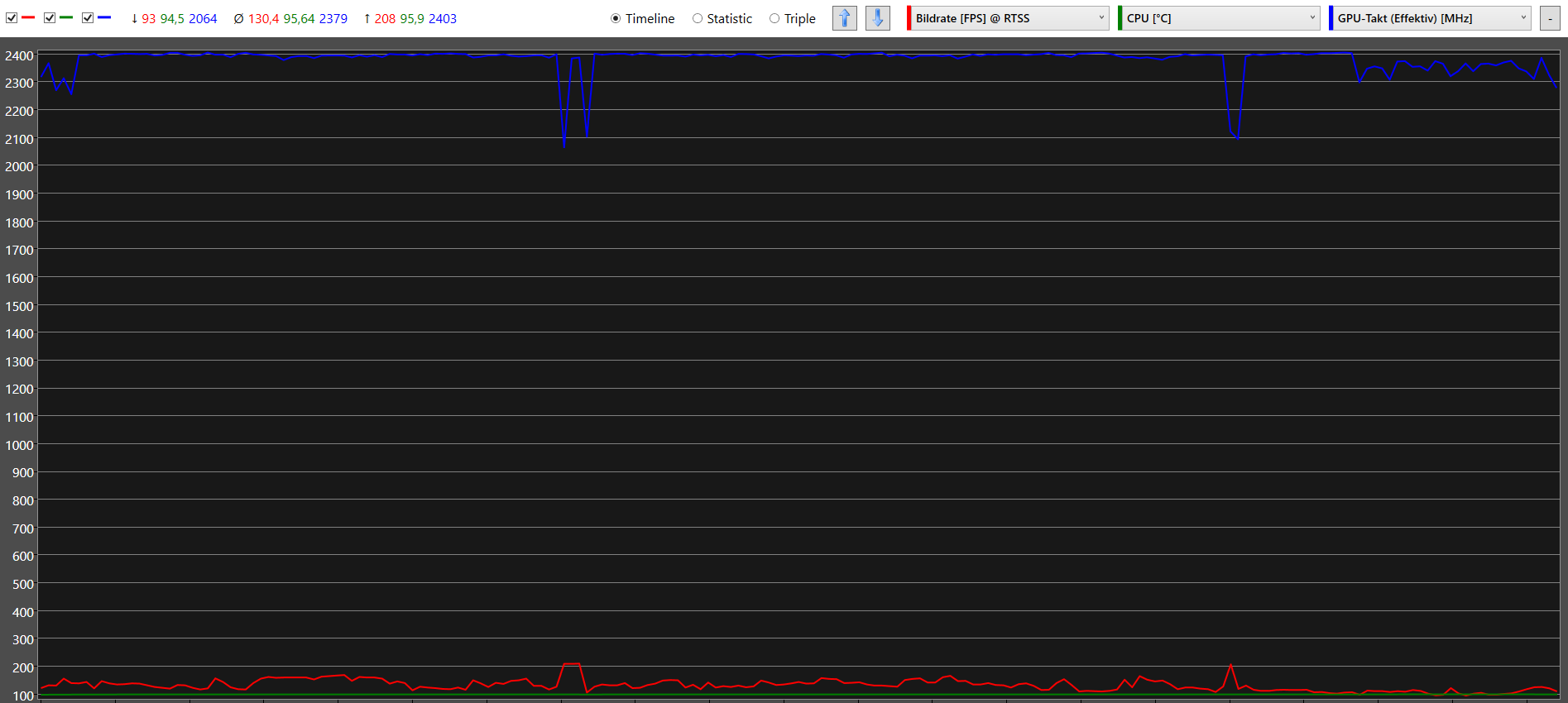

Meine GPU Clock Rate (blaue Linie) droppt manchmal einfach so auf einen kleinen 3 stelligen Bereich und sorgt damit für einen kleinen Ruckler (siehe rote FPS Linie). Ich sehe auch, dass es nicht an der Temperatur oder dergleichen liegt, da die GPU nicht höher als 72° (Junction Temperatur 82°) erreicht. Jetzt frag ich mich, ob es an der gebrauchten Grafikkarte liegt.
Wie oben beschrieben habe ich mehrere Programme laufen lassen und dabei folgende Diagramme bekommen:

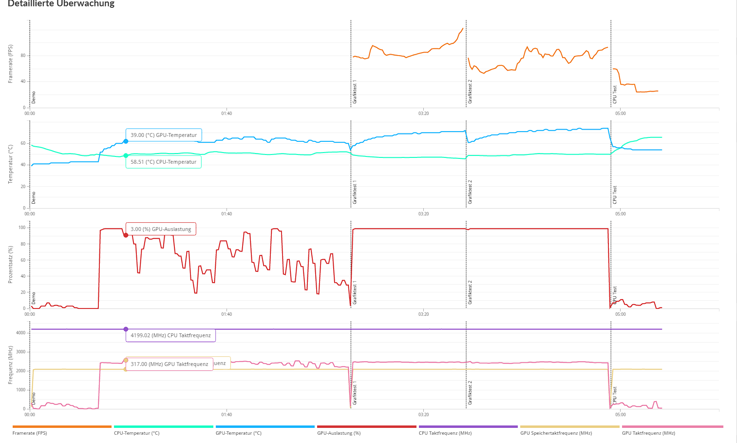

3D Mark Time Spy - Test (mit einem overall Rating von 13557 - 17074 Grafik Score und 6256 CPU Score):

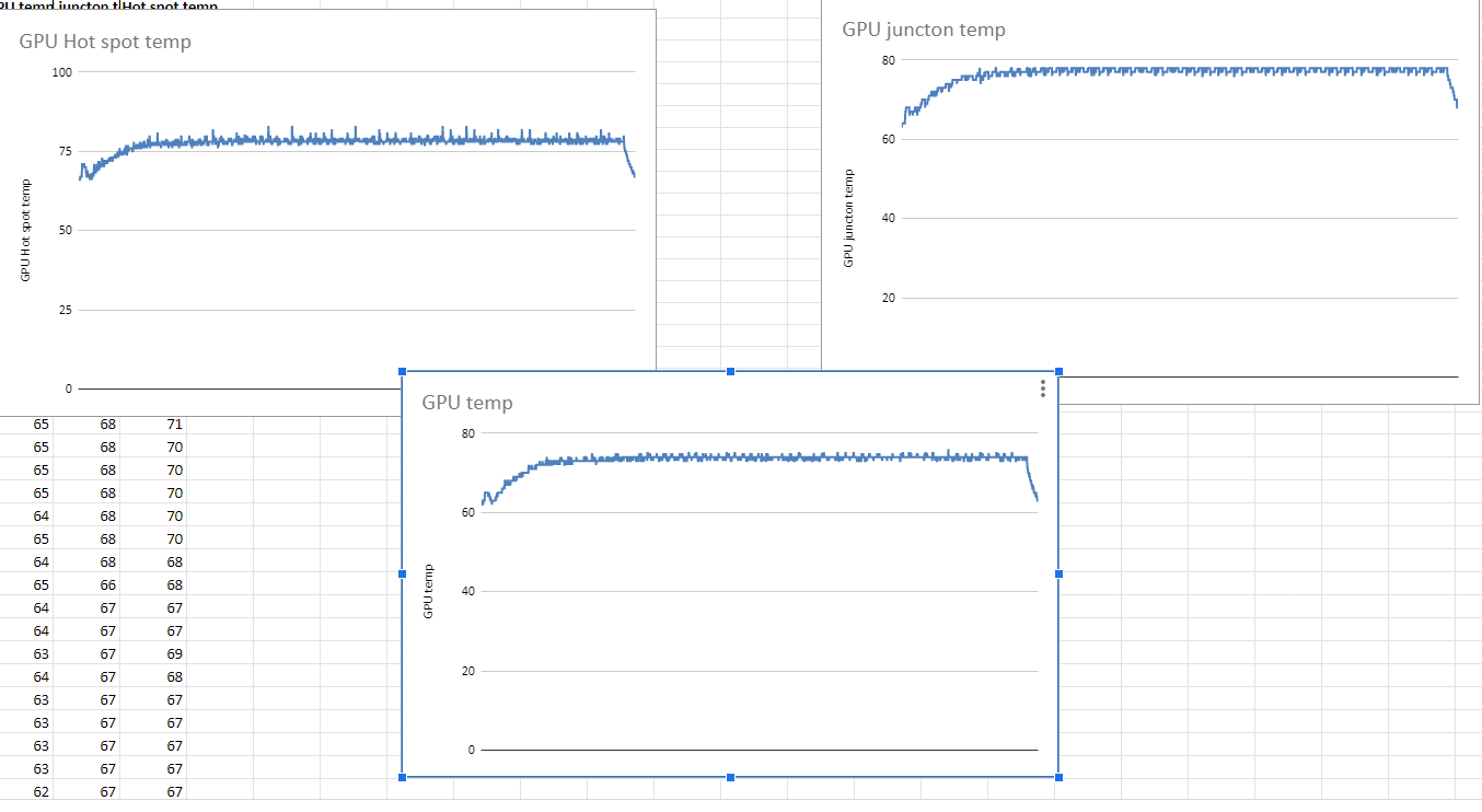

Temperatur Diagramme während Stresstests:
Heaven Benchmark mit DirectX 11, 1920x1080p, Quality High:

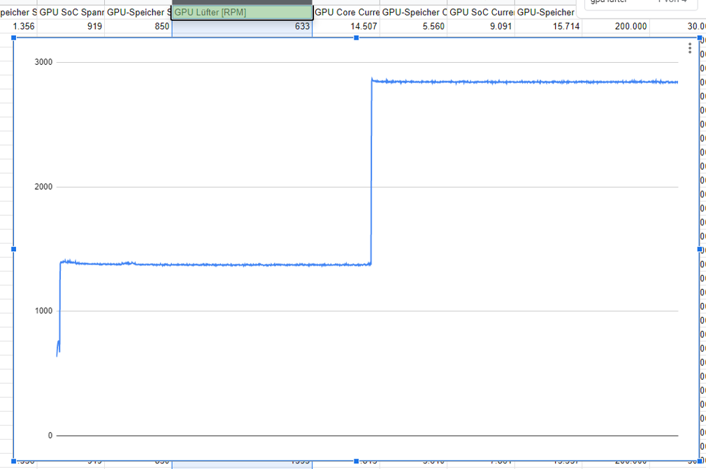

GPU Fans einmal 30 min auf 50% und einmal 30 min auf 100%:

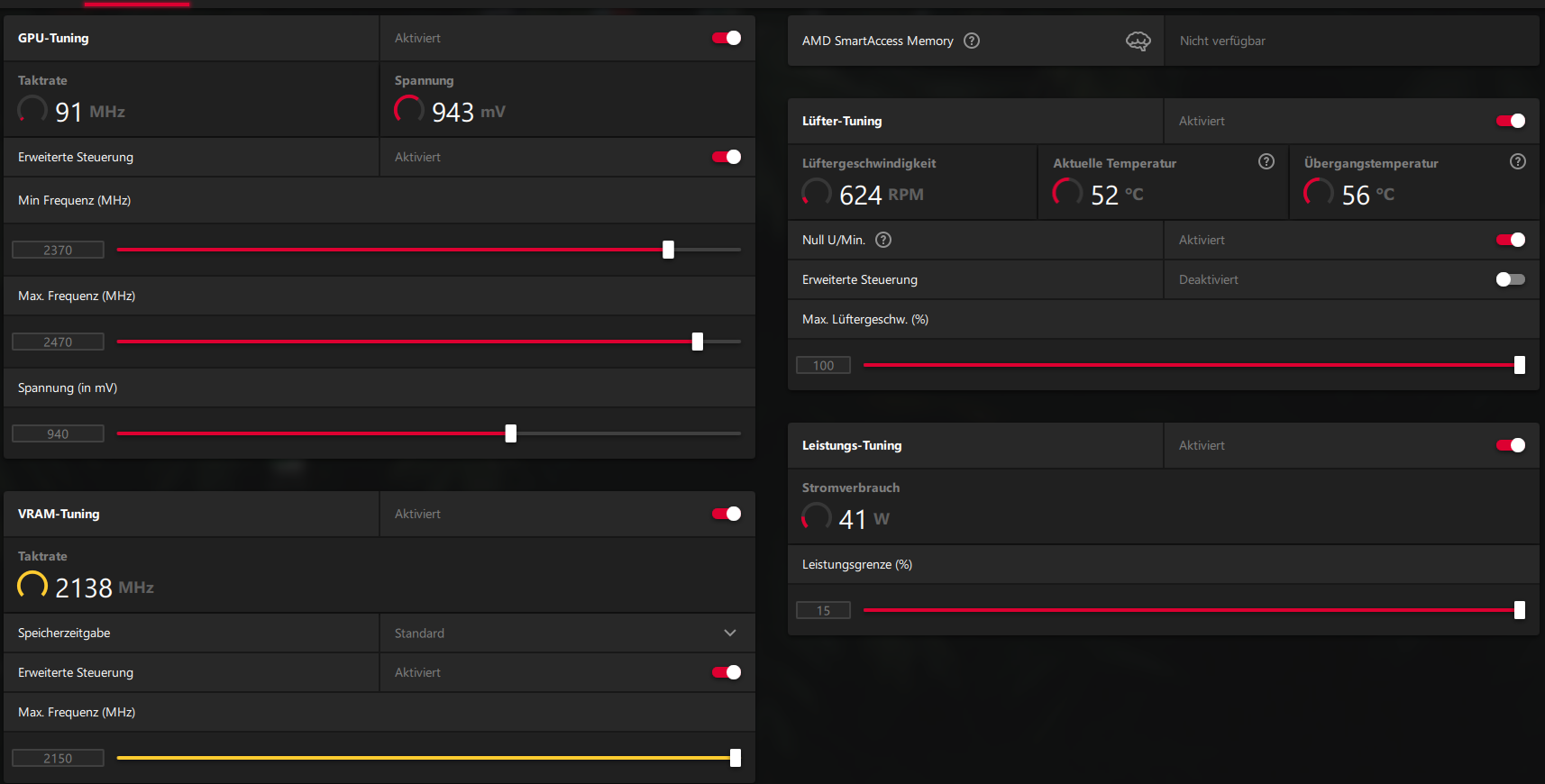

Meine aktuellen AMD OC Settings (die ich erst seit dem Spiele spielen eingestellt habe - sprich alle Tests liefen mit Stock Settings):

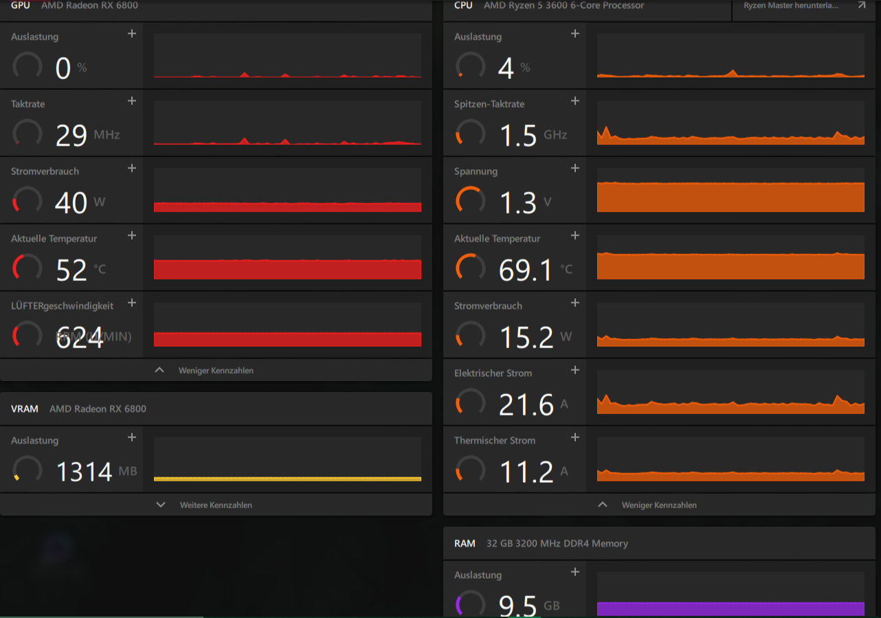

Meine IDLE Stats:

Der Taktverlauf in Furmark ist eigentlich ziemlich glatt. Gibt in der Demo zwar zwei Aussetzer, die können aber eher auf ein CPU-Limit schließen.

Wenn ich den 3DMark Graph da richtig deute geht die Cpu Temperatur beim Cpu Test über 95 Grad da dürfte schon das runtertakten anfangen.
Reaktionen: LukS

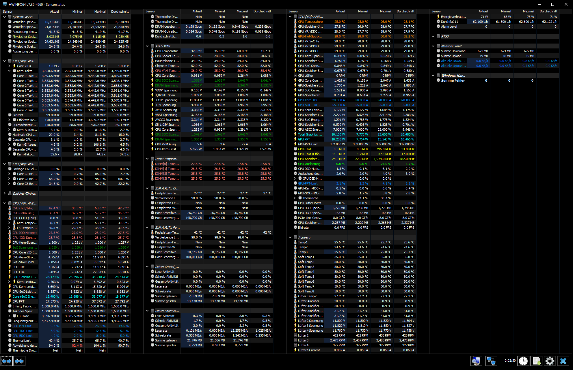

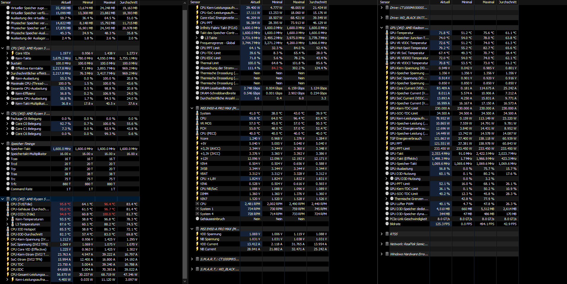

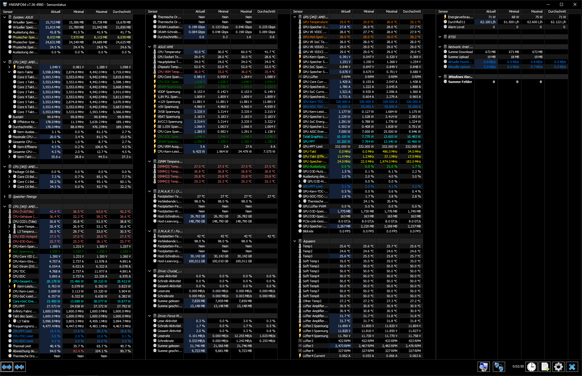

Kannst du mal wärend dem Spielen mit HWInfo im Sensors Modus schauen und mitloggen lassen? Poste mal einen Screenshot, aller Sensorwerte. Also dieser Werte:

Grundsätzlich sollte es aber keine extremen Drops geben. Also die Frametimes sollten schon sauber sein. Hier kann man durch Timespy aber zumindest erkennen, dass der 3600 halt auch wirklich extrem heißt wird uns womöglich sogar ins Thermal Throttling rennt. Das kann dann genau solche Drops verursachen.

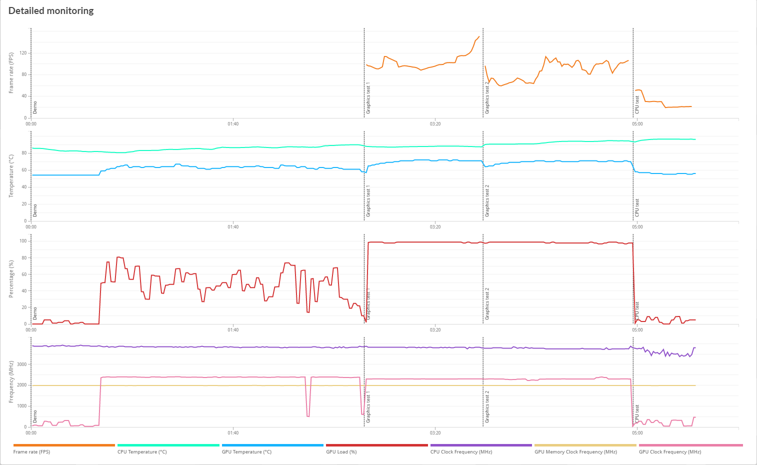

Könnte in der Tat der Fall sein und oder ein runtertakten bezüglich der Temps. Wobeu meine 6800XT auch manchmal in den dreistelligen Bereich Taktet. Kann man mit eigenem OC Profil aber deaktivieren. Hatte aber bei mir keine Performance Probleme.
Bei mir sieht der Test so aus. Falls es was hilft. Aber wie kachiri sagt die 90c auf der CPU sind halt nicht zu vernachlässigen

Darüber hinaus wird Deine CPU zu warm und das UV der GPU muss auch nicht stabil sein.

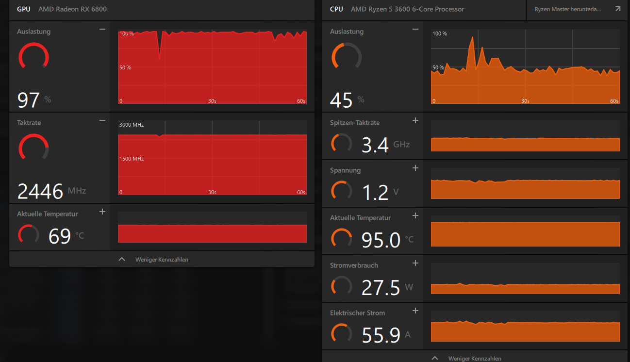

Hast du mal geschaut, was in den Situation die CPU-Auslastung macht?

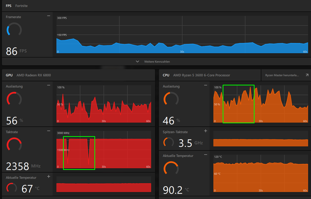

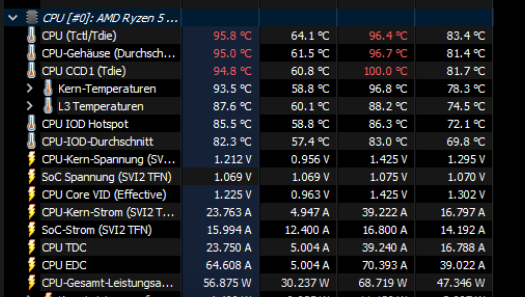

Wohl bemerkt geht meine CPU unmittelbar auf 95° und bleibt konstant dabei:
kachiri schrieb:
Also ich würde mal bei der CPU ansetzen und die genau beobachten. Insbesondere in den Situation, wo entsprechendes Verhalten bei der GPU auffällt.
Tatsächlich hatte meine CPU mit meiner vorherigen GPU (Zotac 1070 TI Mini) sehr selten die 95° TDP Marke erreicht. Wahrscheinlich ist die CPU die ganze Zeit auf der max Temp weil sie nicht mit der GPU mithalten kann richtig?
Nee, weil die Kühlung schlecht ist.
Selbst wenn das Ding wochenlang auf 100% läuft, darf sie nicht ins temp Limit laufen.

Wie gesagt: Ein 3600 darf nicht so heiß werden und vor allem nicht direkt auf 95°C springen, sobald mal bisschen Last anliegt. Das Ding zieht 57W... Was sitzt als Kühlung auf der CPU?

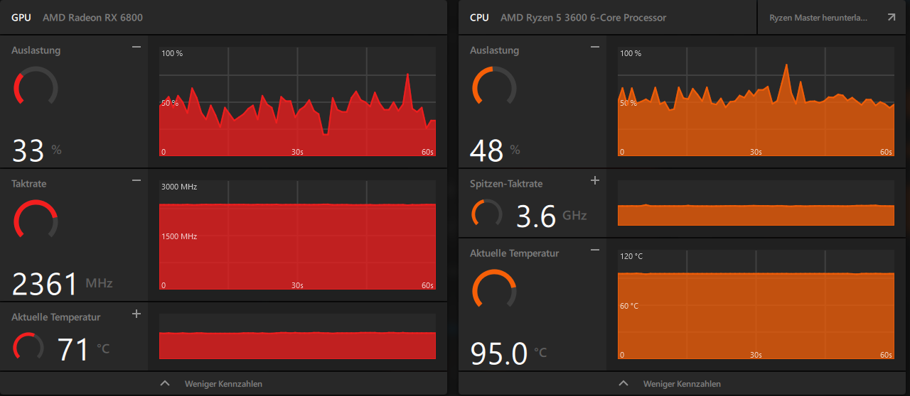

Bei dem Benchmark von Assasins Creed Valhalla zieht die CPU nur max 29W? Als Kühlung sitzt der Stock Fan von dem AMD Ryzen 5 3600 drauf.
Also bei dem Programm sieht es so aus, als würde es nicht an der CPU liegen. Ich teste jetzt mal ein paar Games und gucke ob das nur bei CPU lastigen Games auftritt. Denn bei Assasins Creed Valhalla läuft alles flüssig und selbst wenn da mal runtergetaktet wurde von der GPU merke ich nichts an den FPS. Bei Fortnite schon. Ich teste jetzt gleich mal BF2042 und zeichne es mit HWinfo64 auf.
Bei 56 bis 70 Watt hast du eine Prozessortemperatur von 95-100°C.
Da ist der Hund begraben. Der wird immer wieder kurz Throtteln damit er nicht über 100°C geht.
