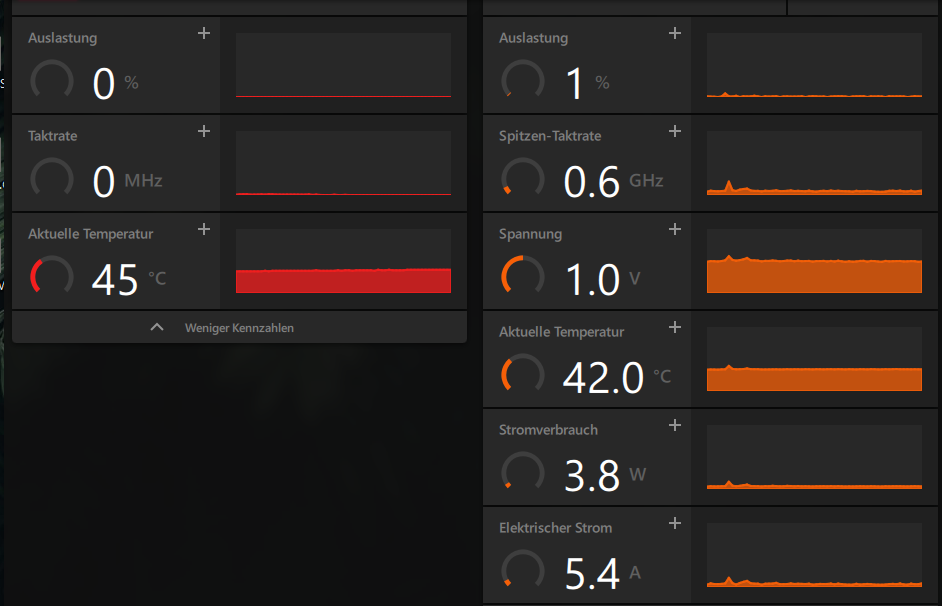

Mal abgesehen von der ganzen CPU Geschichte, meint ihr die gebrauchte GPU sieht soweit in Ordnung aus?
Ich sehe sonst nichts auffälliges. Der Takt haut hin und ist grundsätzlich stabil. Die Temperaturen sind absolut in Ordnung... Insofern: Löse das Temperaturproblem und wenn die Drops weiterhin auftreten, kann man noch einmal schauen, ob man mit Feintuning der GPU weiterkommt.
Aber ich würde da JETZT erstmal nichts anrühren, weil die hohen CPU-Temperaturen eben schon Ursache sein können.

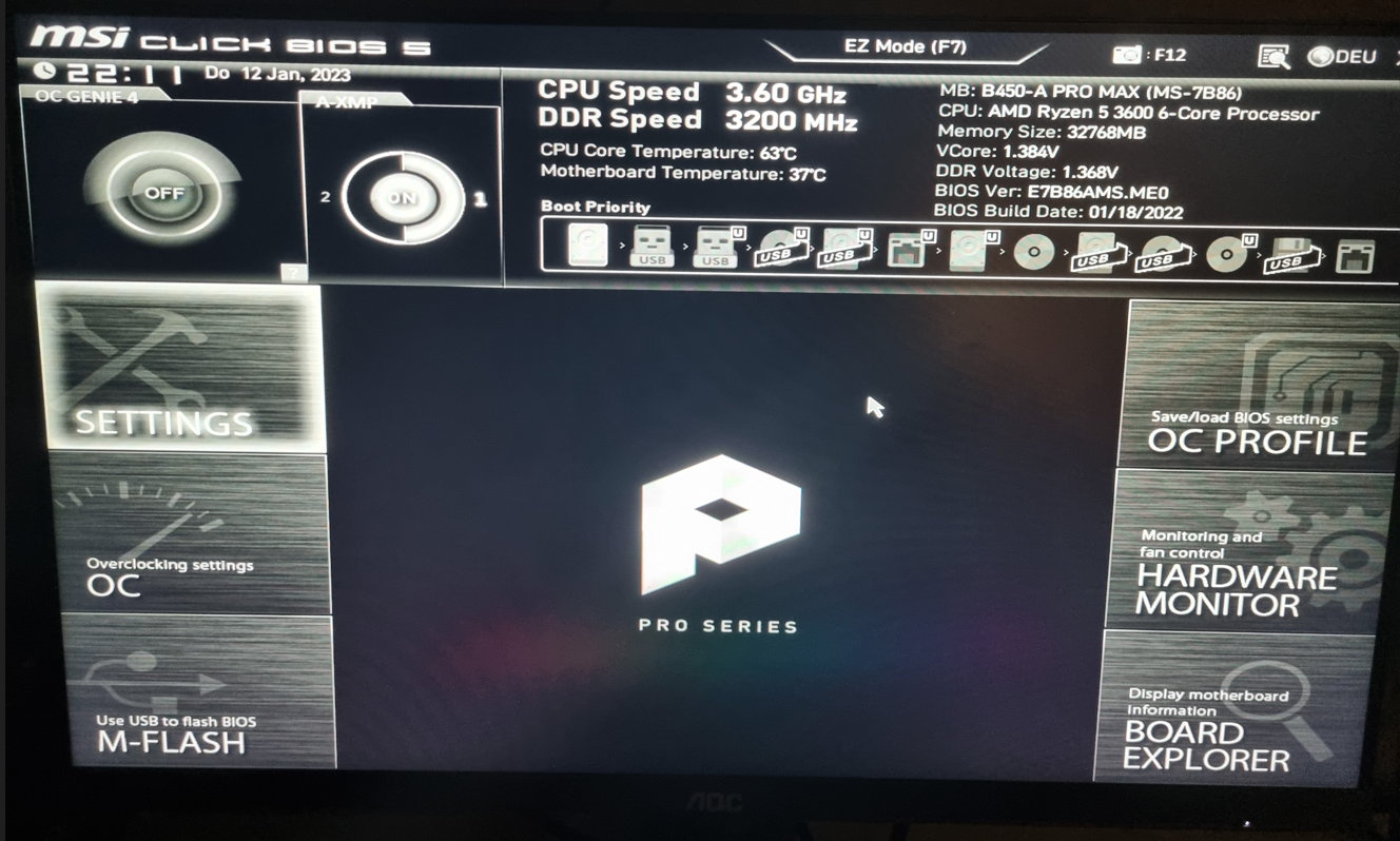

Eigentlich sollte der Stock CPU Kühler den Prozessor locker kühlen können. Schon im BIOS 61°C bei 1770 rpm. Bei dir stimmt etwas nicht. PBO ist eingeschalten? Schalte PBO im BIOS ab.
Hast du an den BIOS Einstellungen für die CPU rumgefummelt?
BIOS ist auf Stock und nur XMP ein? Keine Fixe Spannung oder so ein blödsinn?
Dreht der Lüfter wirklich vollgas beim Spielen? Hörst du ihn, hast du mal nachgesehen, ob er auch wirklich dreht.
(Anmerkung am Rand: Bei der Lüfterkurve die CPU Fan Step Down Time auf 2 oder mehr Sekunden stellen, damit der Lüfter nich dauernt die geschwindigkeit ändert.)

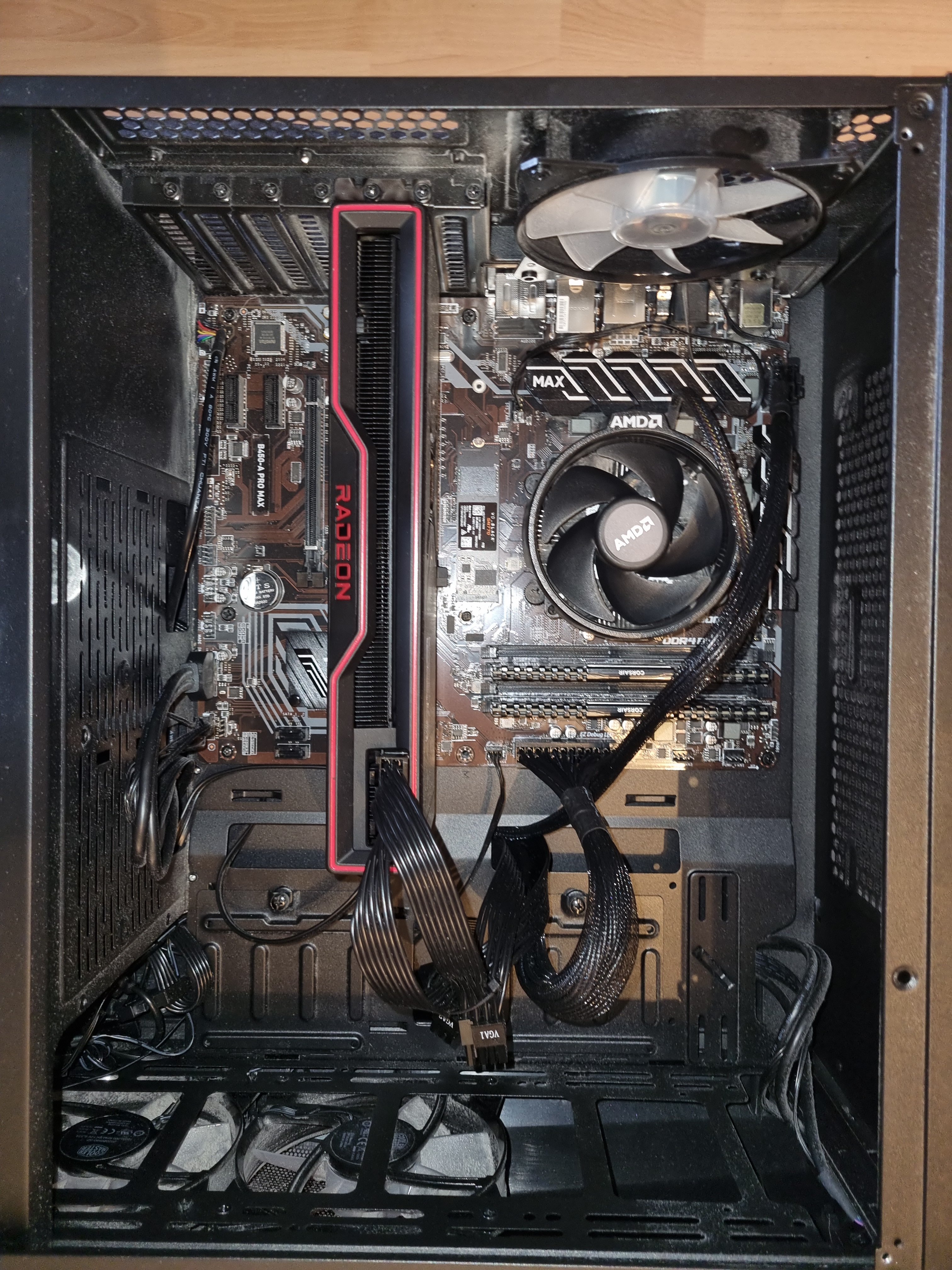

Kannst du mal ein Foto des Innenlebens machen? Also Deckel ab und von der Seite ein Foto machen, so das alles oben ist und hier posten.
Dann könnte auch zu wenig oder keine Wärmeleitpaste drunter sein. Oder der kühler ist falsch befestigt. Prüfe das nochmal. Nimm in runter. Schau dir die Wärmeleitpastenverteilung an. Ist alles gleichmäßig verteilt? Mach ihn sauber und mach neue Wärmeleitpaste drauf und befestige ihn nochmal. Sitz er auch wirklich fest, nachdem du die Halterung festgezogen hast?
Ich werde den PC jetzt mal nochmal aufschrauben und den Lüfter einmal abschrauben und drunter gucken. Problem ist ich wüsste nicht mehr wo ich die WLP habe.

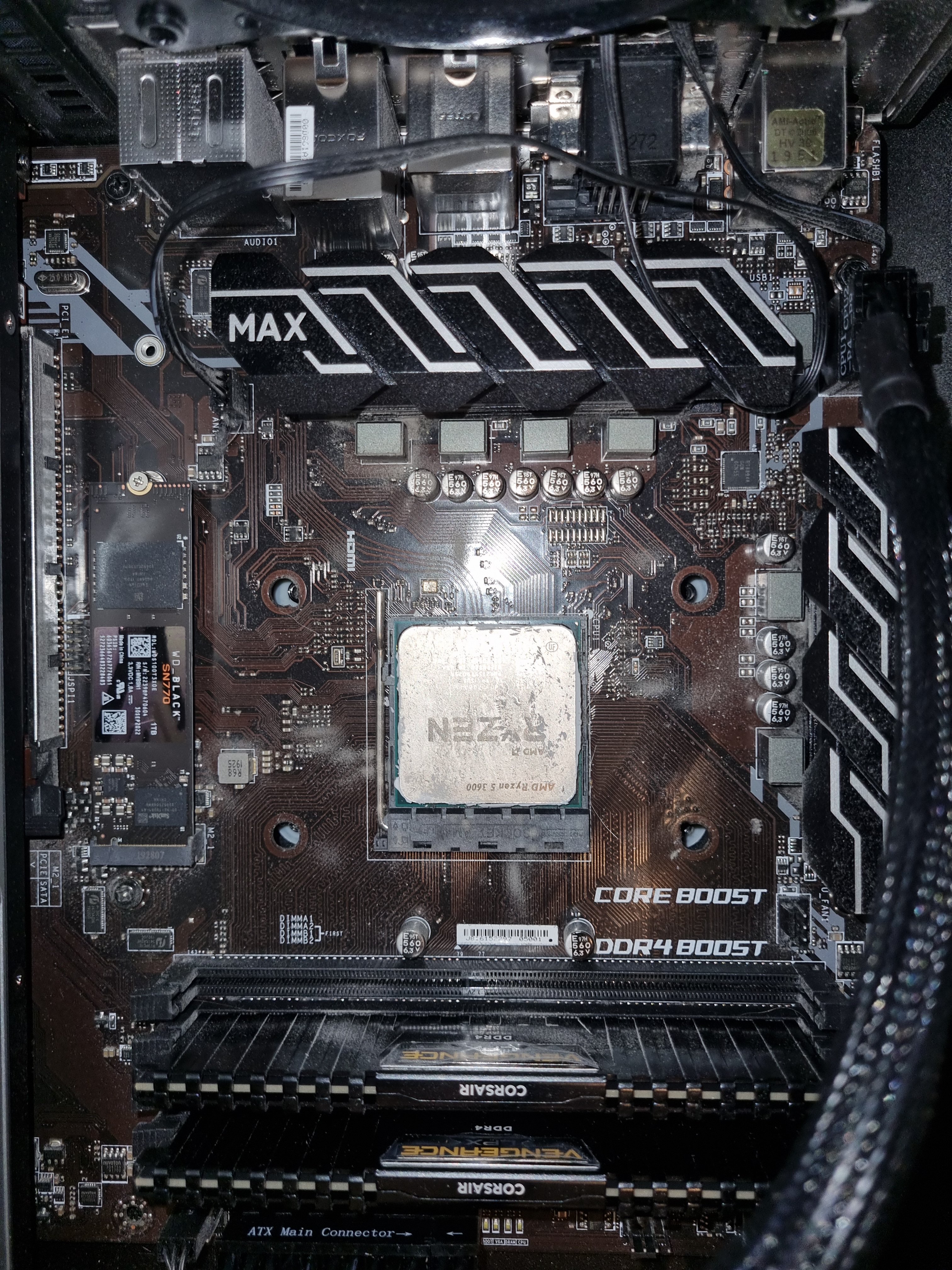

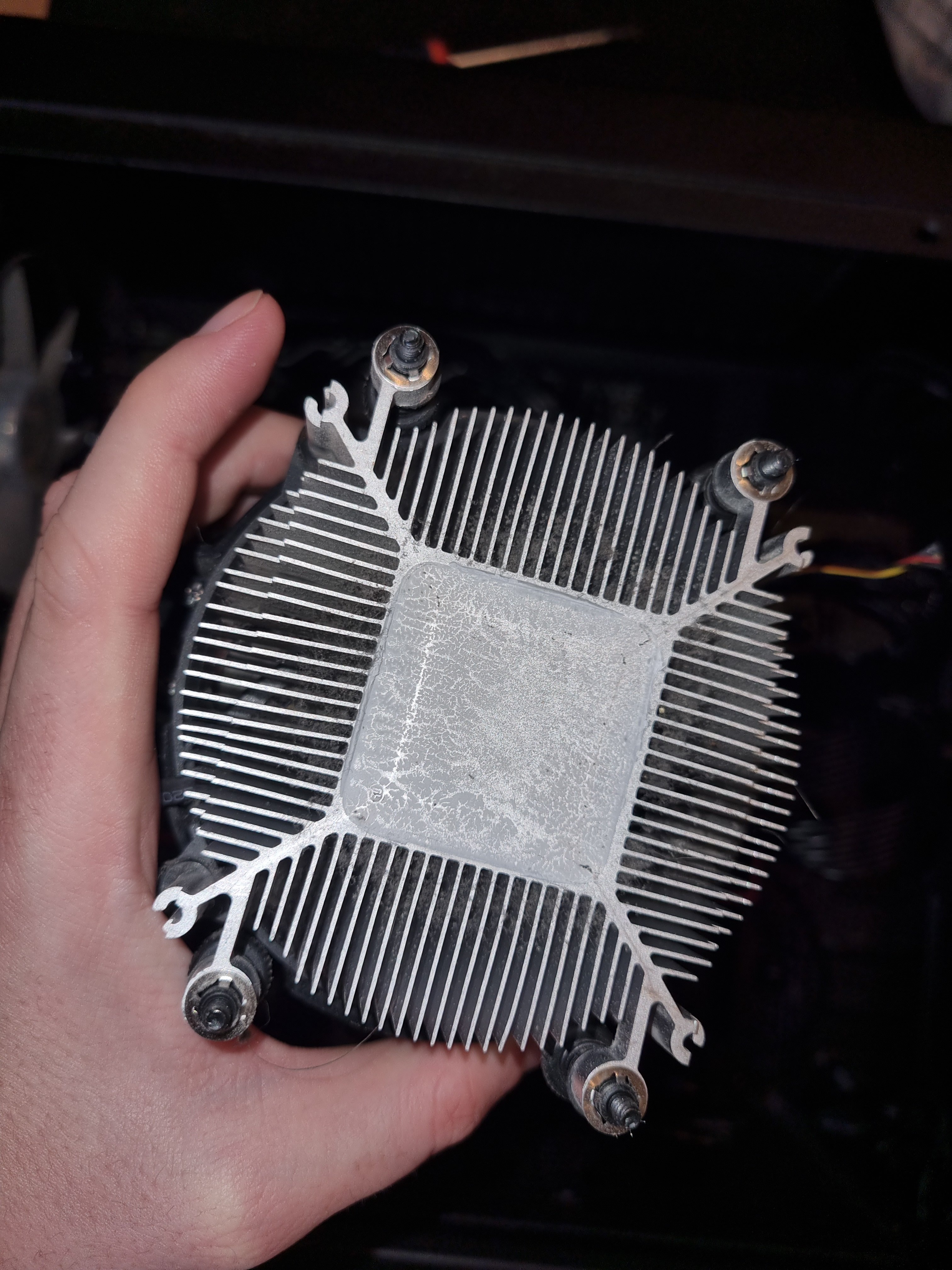

Ja also hier sind die Bilder
Wie ist die Konsistenz der Paste? Kann ich auf den Bildern so schlecht erkennen, sieht aber schon recht fest aus.
Wäre auch mein Ansatz: Einfach mal neue WLP jetzt drauf und schauen. Normalerweise sollte der Kühler den 3600 schon gehändelt bekommen. Nicht zu den besten Temperaturen, aber grundsätzlich halt schon.
Also ich sags mal so, da ist kaum noch Paste drauf, ich fahre eben zu einem Pc Händler und hole eine neue Paste und trage die mal auf.
Sind da überhaupt Abstandshalter unterm Board ?
Und warum sieht das alles so verdrießgnaddelt aus ?

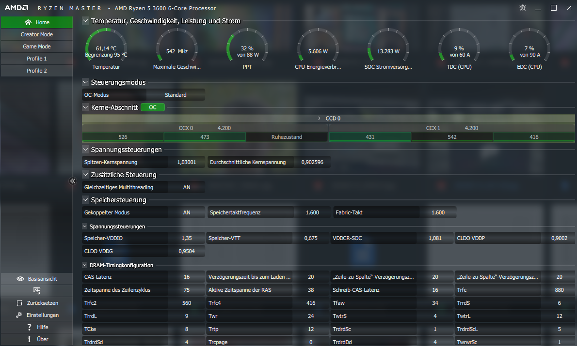

So hab jetzt neue Paste rauf und den CPU Kühler mal entstaubt und bisschen gesäubert:
Hab zum Entfernen der alten Paste Nagellackentferner genommen (war laut Internet auch eine Methode den dadurch zu entfernen) hoffe das ist nicht gefährlich. Hab dann auch ordentlich nochmal getrocknet und jetzt grade locker 30 Minuten für den Stock AMD Kühler gebraucht raufzuschrauben, bis ich gerafft habe dass es eine hintere Platte hinter dem Mainboard gibt 🤦‍♂️
Traue mich noch nicht den mal zu Stresstesten, aber die IDLE Temperatur ist ja soooo viel geringer jetzt schon mit 42-50°.
Die WLP sieht sehr eingetrocknet und bröslig auf dem Bild aus.
Auch der viele Staub wird sich nicht gerade positiv ausgewirkt haben...

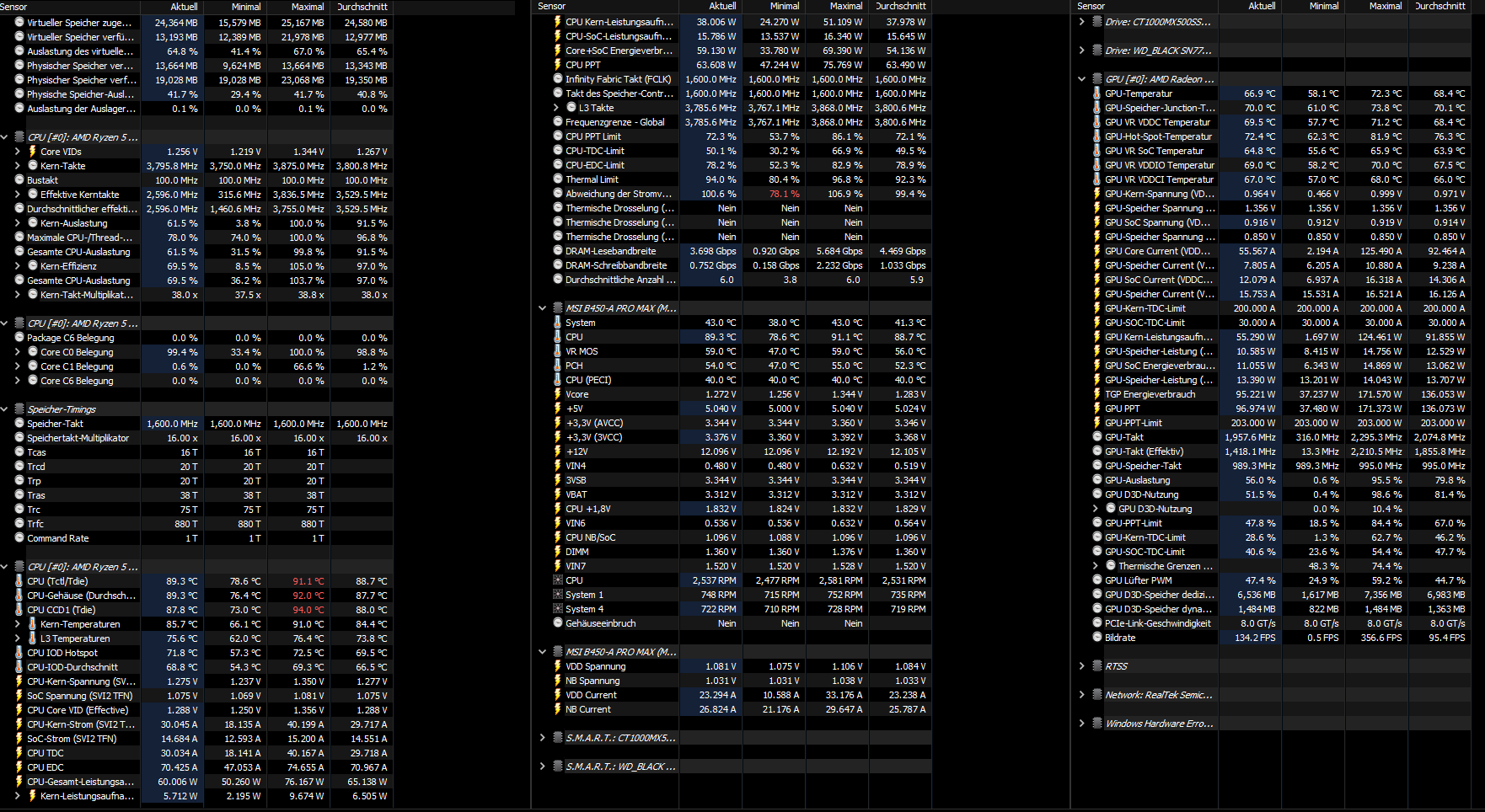

Aus Fehlern lernt man. Sieht man auf deinem zweiten Foto das die Backplate runtergefallen ist. :D
42°C im Idle sieht schon mal realstischer mit dem Standardkühler aus.

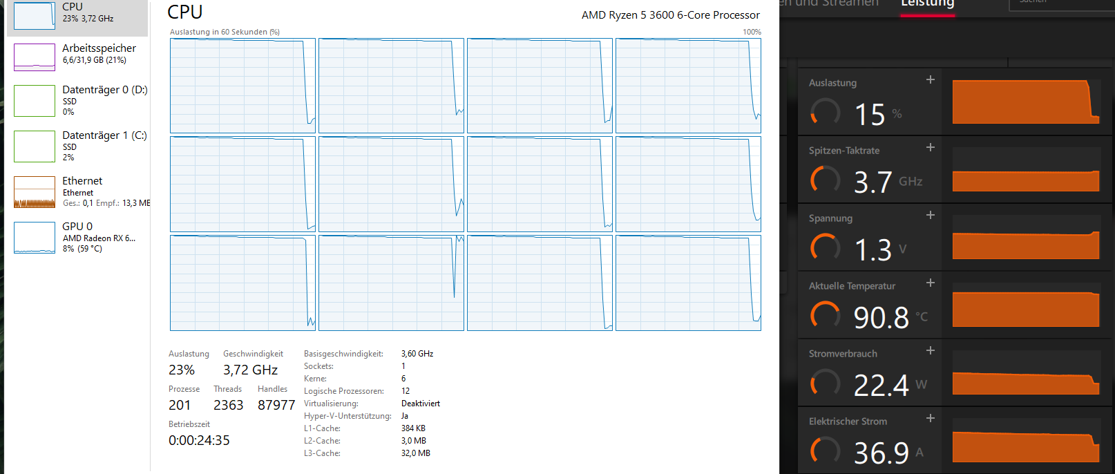

Mach mal einen Stresstest oder spiel eine Runde.
Lass dabei HWInfo laufen und poste mal den Screenshot.

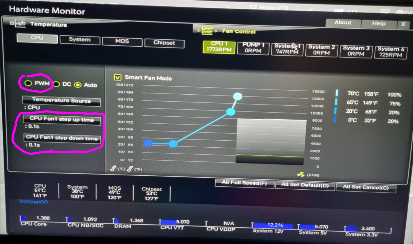

Was mir gerade noch einfällt. Sollte sich die Drehzahl des Lüfters wirklich nicht ändern.
Stell mal im BIOS bei der Lüfterkurve von Auto auf PWM um:
step up time nehme ich lieber immer 0.2 sekunden (du kannst aber auch bei 0.1 bleiben)
step down time nehme ich immer 2 sekunden
so ändert der CPU Lüfter nicht ständig, schnell die Drehzahl und ist etwas leiser.

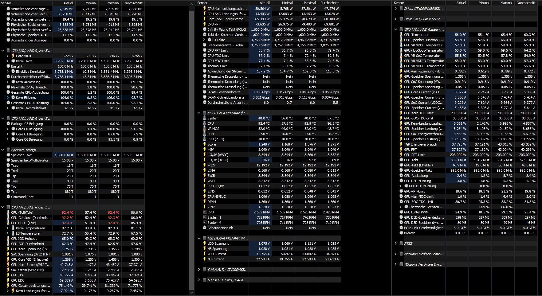

Einmal der Stresstest (HeavyLoad über 5 Minuten laufen lassen):
Im IDLE nachm Stresstest:
Eine Runde Battlefield 2042:
Und wie sieht es aus @LukS und meint ihr, dass wenn ich den Arctic Freezer A35 CO Kühler raufschrauben würde, dass meine CPU auf mehr als nur 3.8 GHz takten und würde und damit ein wenig mehr FPS in CPU lastigen / Bottleneck bekommen würde? Obwohl ja eigentlich komisch ist, dass die CPU nicht auf max 95° geht und dort die maximale Frequenz erreicht, sondern bei 3.8 GHz stoppt und max 92° erreicht oder?

@CraYTimm
Oh man, ja die Temperaturen sind besser als vorher, aber sehr weit weg von gut. :(
Über 90°C wird beim Ryzen der Boost reduziert. Sieht man auch schön bei dir, das der maximal bei 4,1 war und im Durchschnitt meist mit nur 3.4 bis 3,8 läuft.
