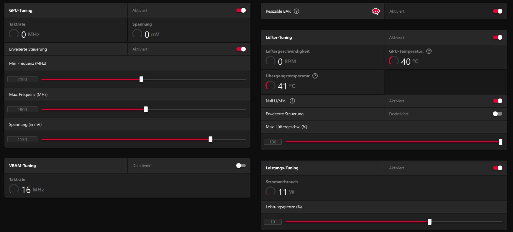

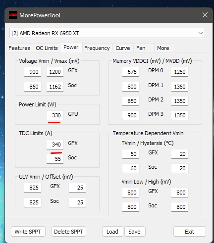

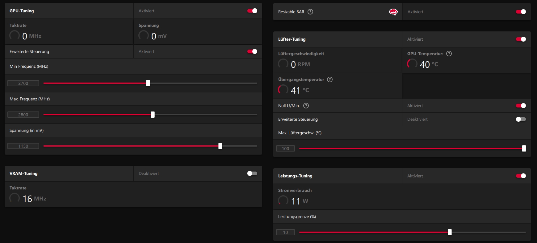

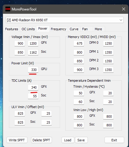

Als richtwert , wir sprechen hier über 2800 mhz max takt , 1150 mv kernspannung , 20% power target und 20-30 watt per per MPT ( statt 289/320 , 330/320)

aktuelle einstelungen siehe screenshots.. da geht der pc aus.. solte das PSU doch aber eigentlich easy stemmen

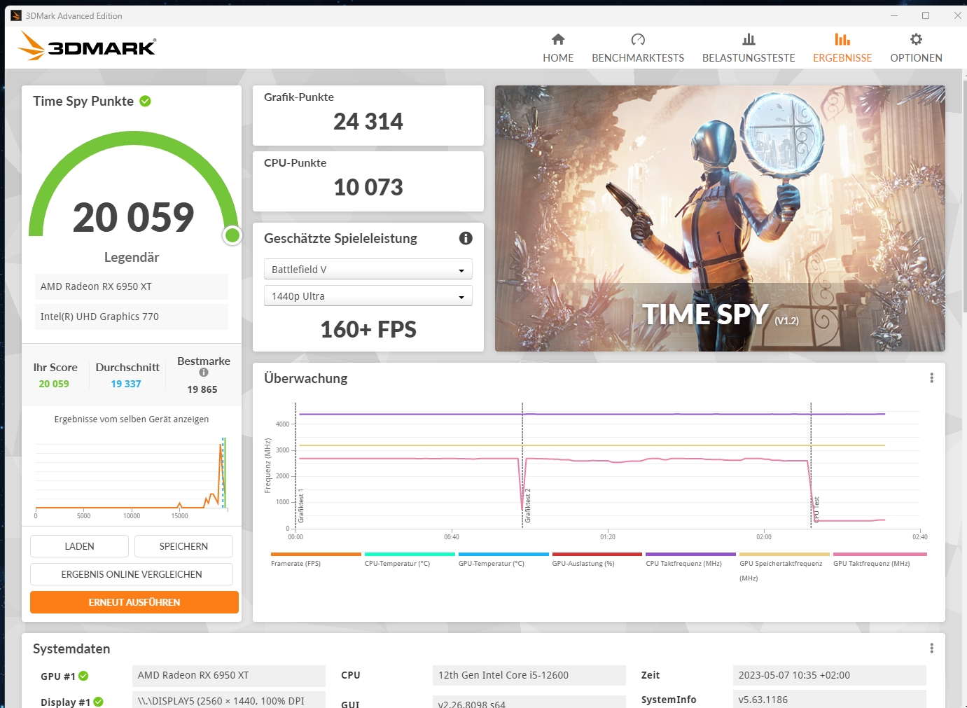

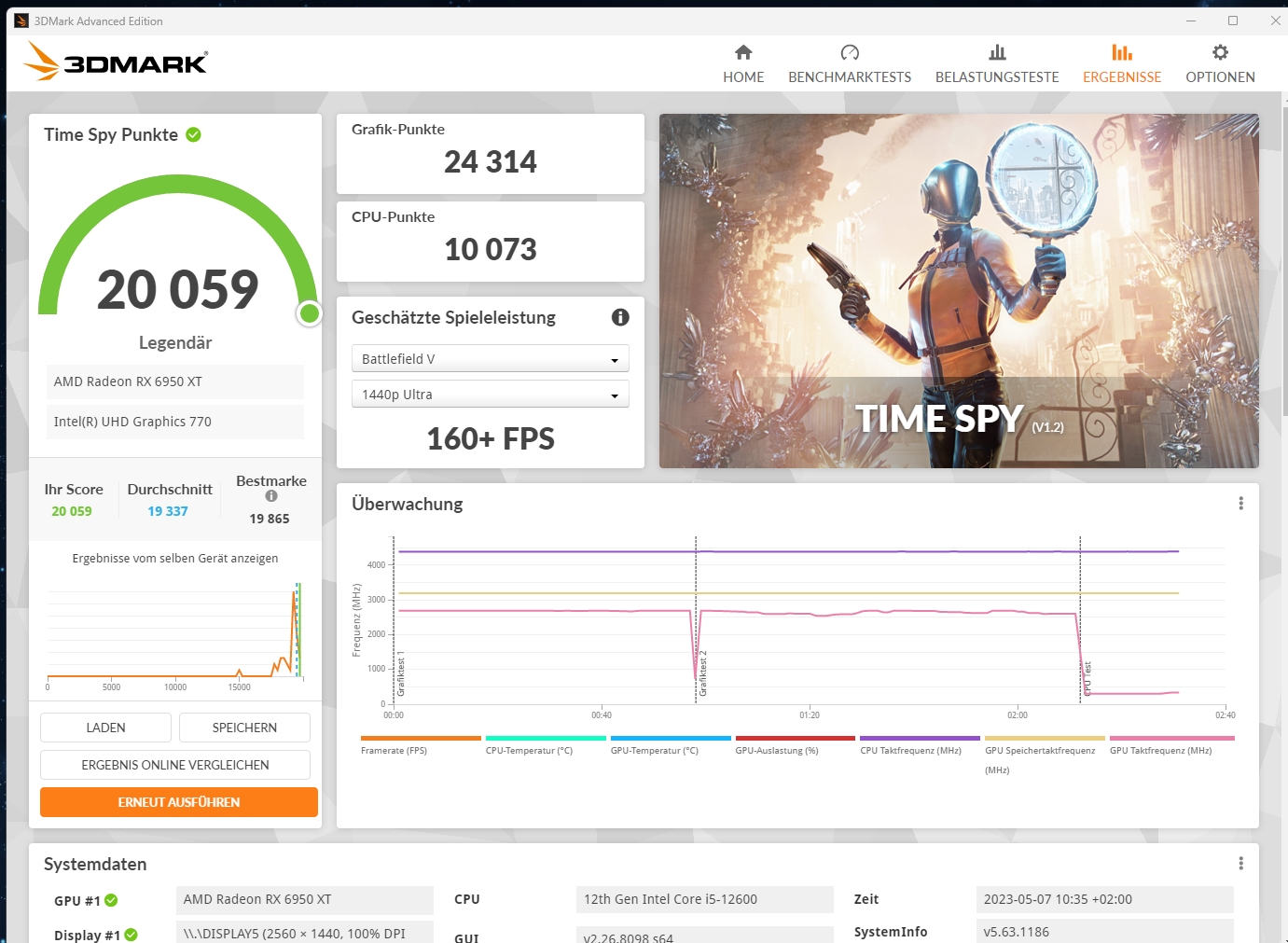

bin damit im übrigen bis auf rang 68 global /12 Deutschland.. unter luft doch recht brauchbar
