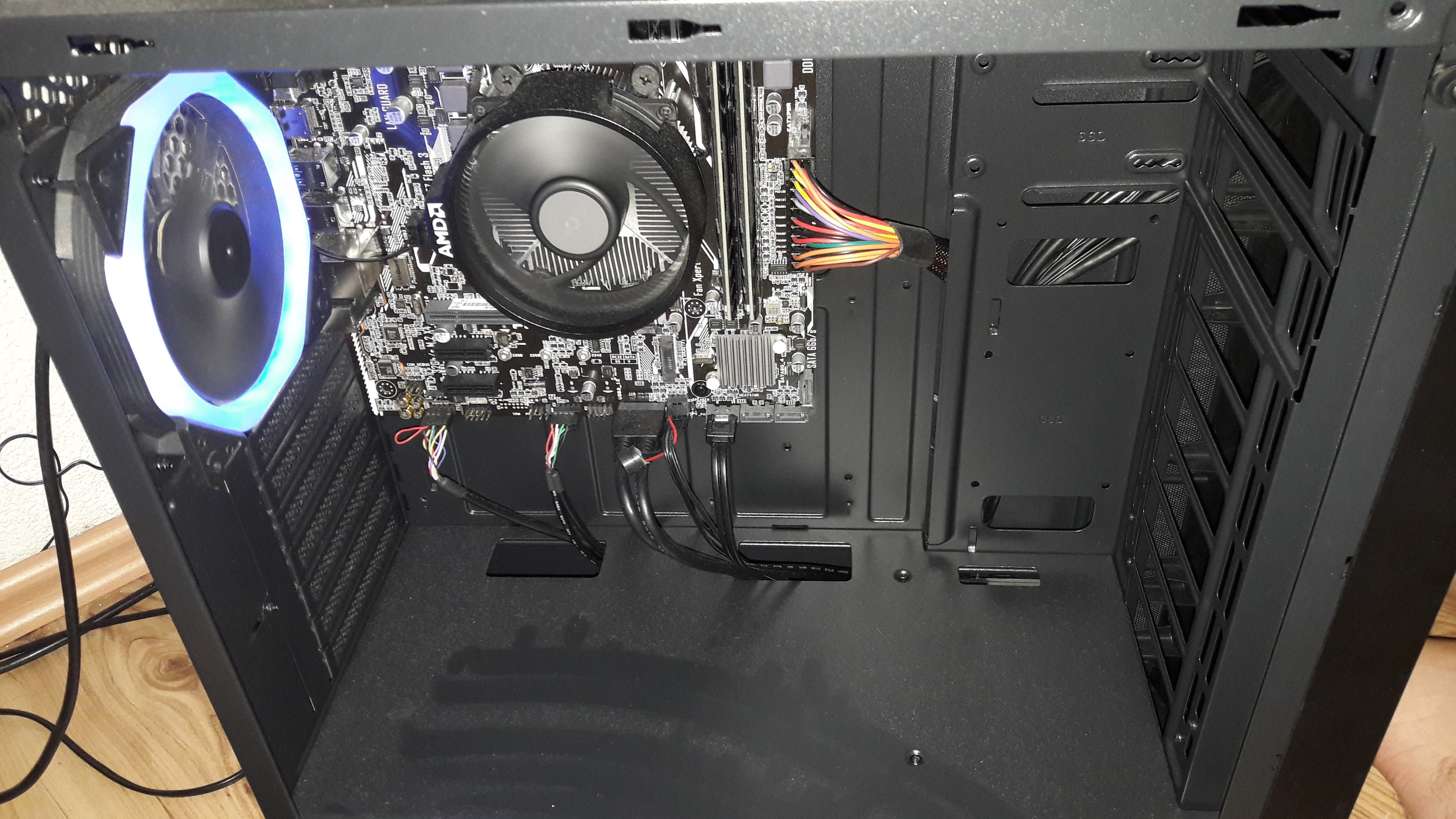

822404
Seitenwand aufgeschraubt, Netzteil versteckt sich allerdings unter diesem 2. Boden. Traue mich da ehrlich gesagt garnicht weiter rum zu schrauben.
wieso traust du dich das nicht? Wie willst du eine neue Grafikkarte hier einbauen um Netzteil anschließen, wenn du hier bereits Muffensausen bekommst?

Wie genau ist denn der Name des Systems bzw. wo genau hast du es gekauft?
Persönlich halte ich relativ wenig davon eine RX5700 in das System zu setzen, selbst wenn es theoretisch möglich sein sollte. Aber da ich momentan davon ausgehe dass ein billiger Chinaböller im System verbaut ist würde ich maximal auf eine RX580/590 oder GTX1660 setzen.
elbarodemaro schrieb:
Habe noch nie am Pc was rum geschraubt, aber kann mich morgen mal in ruhe am hellen Tag ran wagen.
Wäre anzuraten. Denn wenn du eine GPU einsetzt wirst du so oder so ein 6 bzw. 8 Pin Kabel des Netzteils anschließen müssen und da ich davon nichts im Gehäuse sehen kann nehme ich mal an, dass das noch im Netzteil-Compartment rumliegt. Zumindest hoffe ich das denn wenn das Kabel fehlt müsstest du das Netzteil austauschen.
