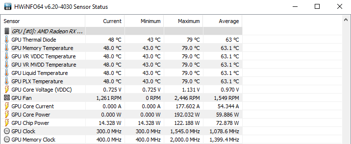

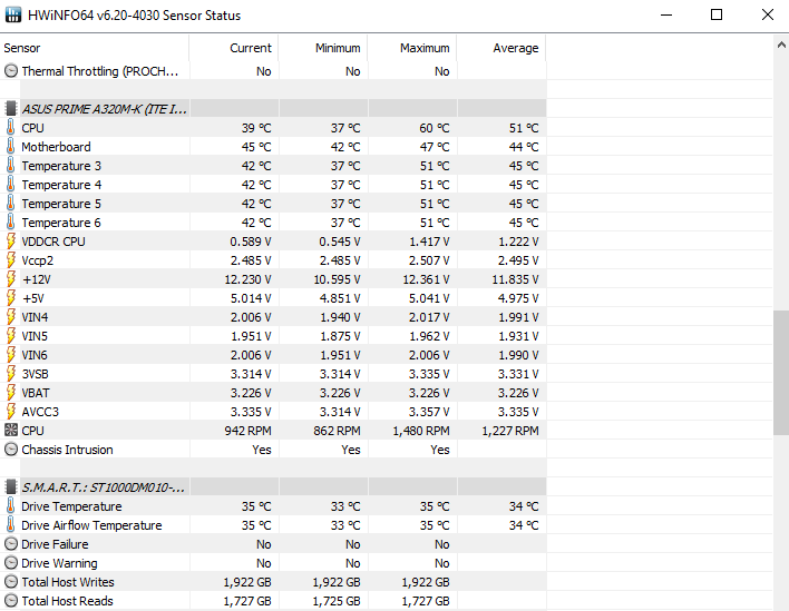

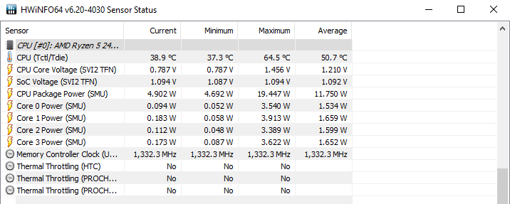

Also ich versuche mal das Abstürzen zu erklären.. Beim zocken verschwindet auf einmal das Bild als ob jemand das HDMI Kabel einfach ausstecken würde. Der PC ist nach dem das Bild verschwunden ist noch kurz an jedoch kein Bild, er fährt nicht direkt herunter. Nach c.a 5 Sekunden startet er dann automatisch neu. Was mir auch aufgefallen ist, sobald das Bild verschwindet gehen im PC gleichzeitig Lüfter aus also man hört das er deutlich leiser wird, welcher Lüfter das jedoch ist konnte ich leider nicht beobachten. Ich vermute mal die Lüfter der Grafikkarte weil die grafikkarte deutlich lauter ist beim zocken und aufeinmal wird er leise.
Was gibt es für Programme die Temps während dem zocken anzeigen zu lassen?
Ich hoffe war ausführlich erklärt.
Zur Lüftung: Ich habe nur einen Gehäuse Lüfter an der Rückseite. Die Rückseite hat auch hinten genug Platz zur Wand. Leider hab ich an der Rückseite keinen weiteren Platz für einen Lüfter nur oberhalb vom Gehäuse.
Und dann halt mein CPU Lüfter und die Grafikkarte hat 2 eigene Lüfter.

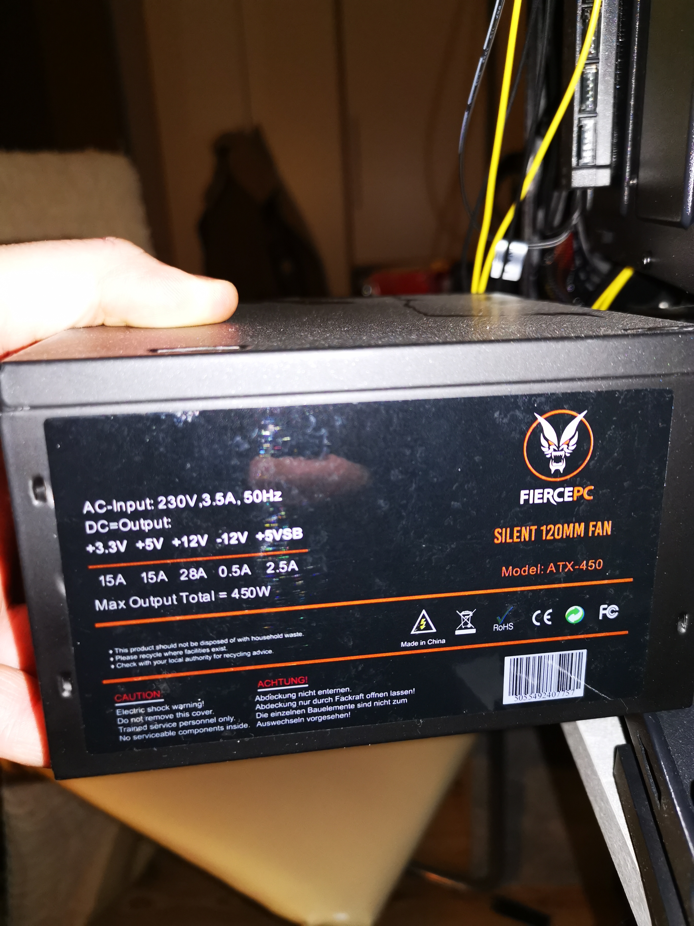

Bin gerade auf der Arbeit sobald ich daheim bin kann ich nähere Details zum Netzteil geben.
Tschuldigung bin bis jetzt nicht dazu gekommen mein PC kurz auf zu Schrauben.. Heute c.a 18-19 Uhr kann ich die Details zum Netzteil geben
Ich sehe da leider nur viele Zahlen raus :confused_alt:
Die Maximum Temperaturen sind nach c.a 15min zocken entstanden.
@elbarodemaro:
noch nie gesehen, aber 28A auf 12V (das sind 336W bzw knapp 75% der nennleistung) deutet auf total veraltete technik und/oder ein ziemlich billiges teil hin. würde ich so oder so ersetzen, z.b. durch ein Pure Power 11 500W.
