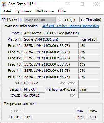

Hallo liebes Forum,
bin gerade mit dem Zusammenbau meines PC's fertig und unter Prime95 Stresstest kommen mir die
Temperaturwerte sehr hoch vor.
Idle: ~40°C
Google Chrome surfen: ~51°C - 64°C
(Springt die ganze Zeit schnell herum)
Vollast: 85°C
Lüfter: AMD Wraith Prism
Ich habe während der Montage 1x den Kühler wieder angehoben, könnte dass, das Problem ausgelöst haben? Oder sind die Werte OK.
Danke!

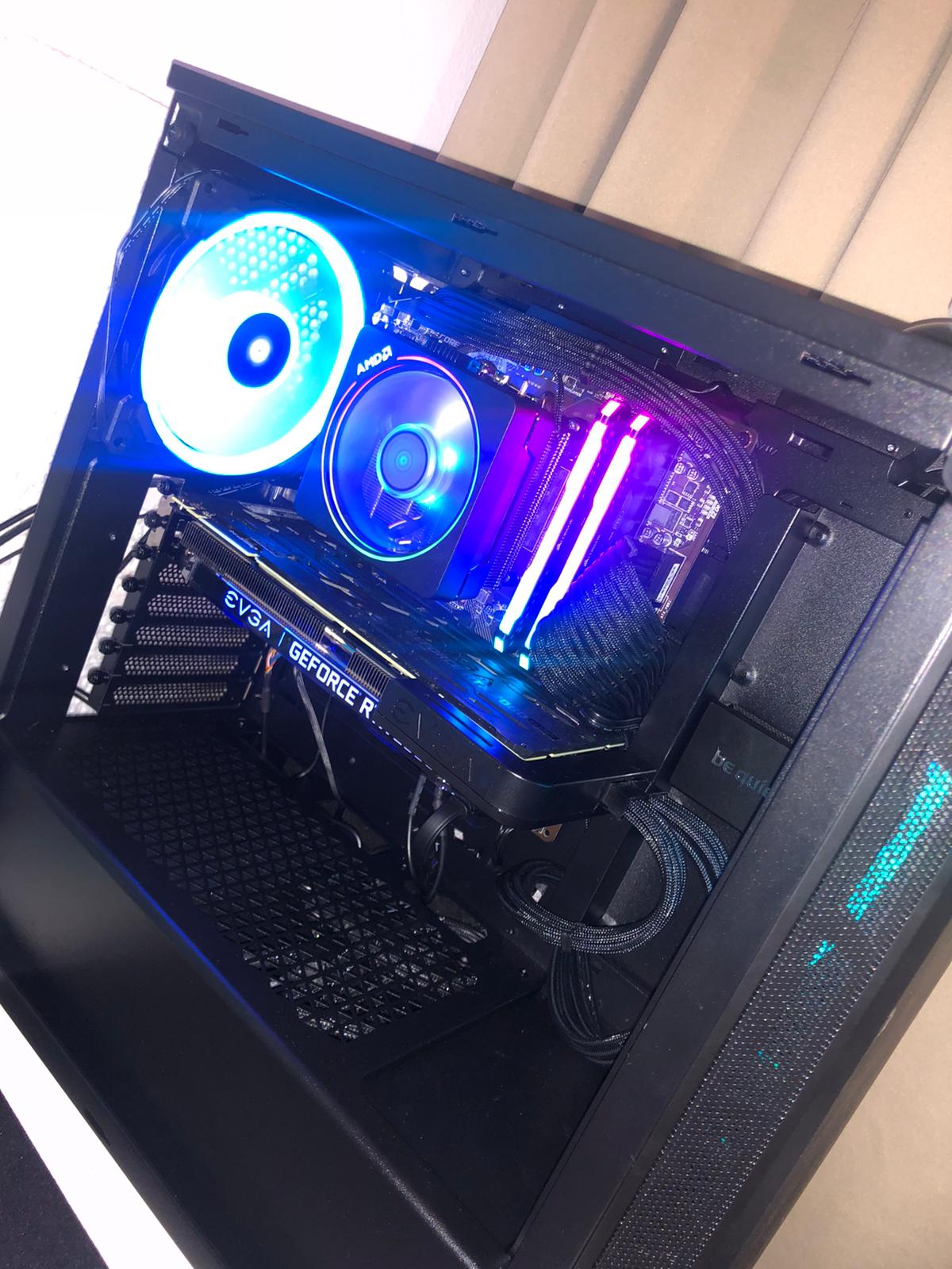

Update:
Bei Warzone habe ich zwischen 85°C und 97°C
Das Acryl Glas wird relativ warm.
Heute habe ich die Corsair LL140 eingebaut.
Der hintere Kühler holt die Luft von hinten und bläst es ins Case? Ist das korrekt?
Kann ich irgendetwas verbessern?
Anbei ein Foto
Nein, der hintere Lüfter sollte saugen, bitte andersrum einbauen. Die 85 Grad sind mit Boxed normal, auch mit dem WRAITH.
Hallo, also sollte der die Luft von innen ansagen und nach aussen blasen, korrekt?
Also muss ich den Front Kühler auch umbauen das er die Luft zu dem hinteren Kühler "schießt"?
