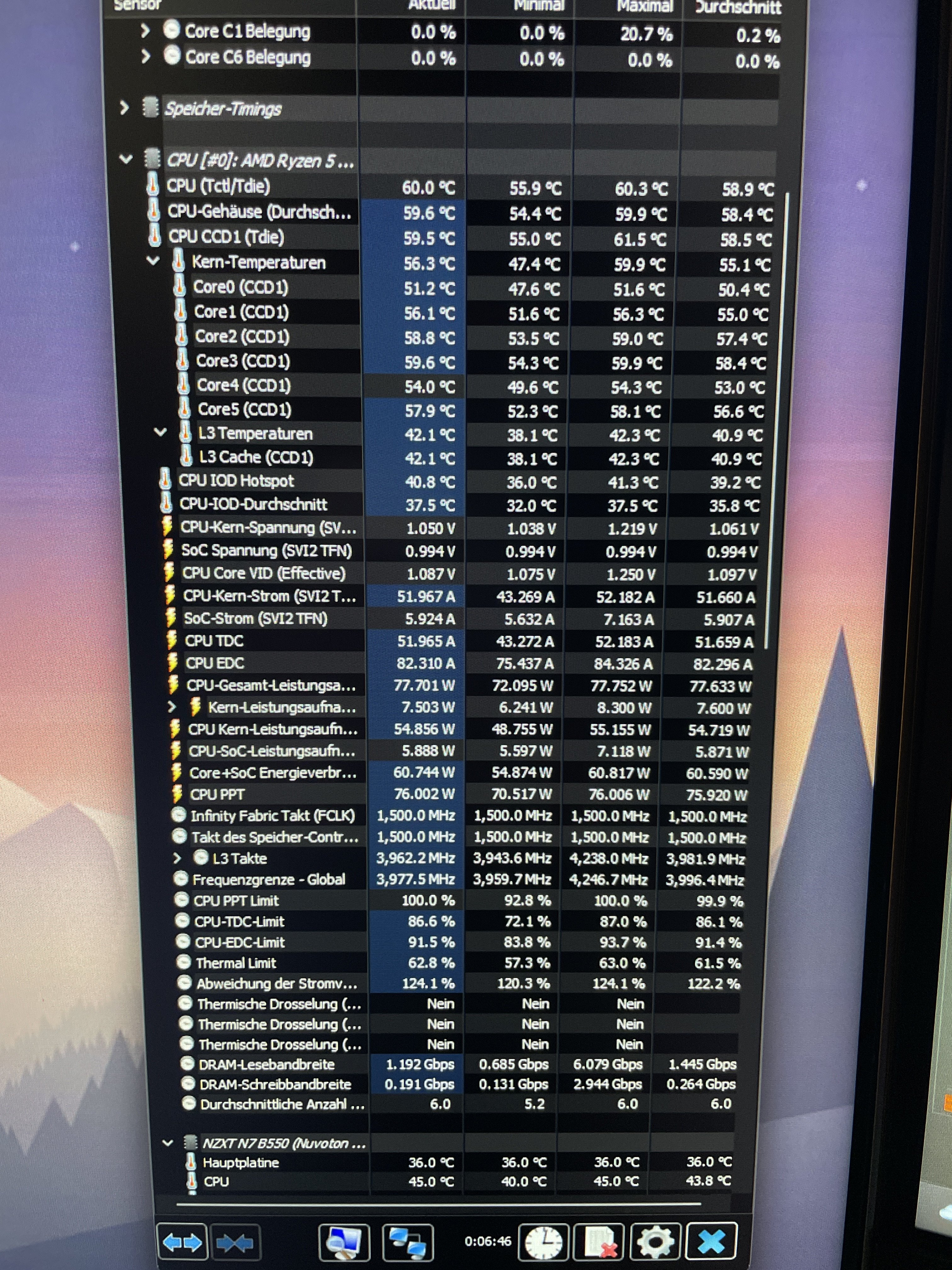

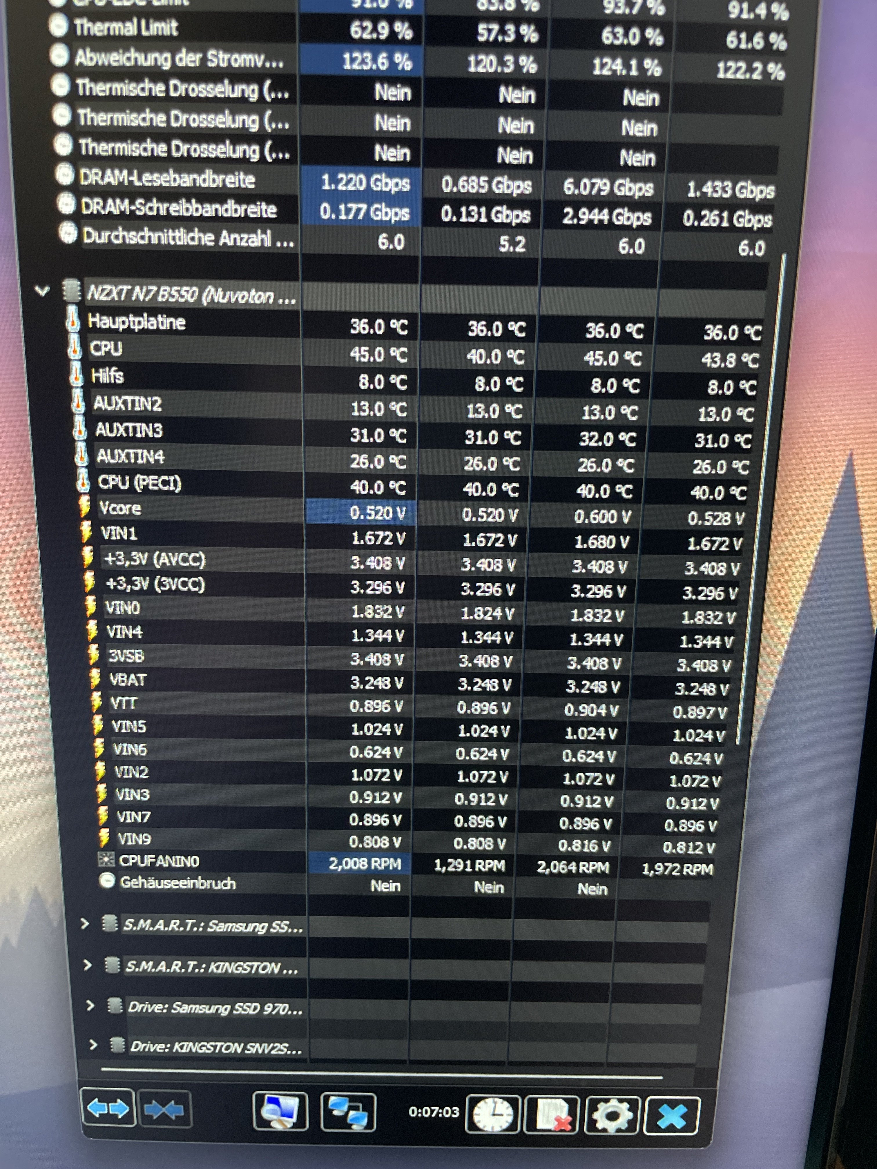

Also in HWInfo sehe finde ich die Temperatur der Hauptplatine und die ist bei 36 Grad. AIO Radiator ist an den vorderen 2 Lüftern angebracht und wird mit frischer Luft versorgt.kachiri schrieb:Die der CPU. Und die der VRM des Boards?
H510 Elite mit 3080 und AIO.
Wie ist das Kühlsetup im Gehäuse
Ich pack mal die Infos vom Mainboard was mir HWInfo auspuckt, während des Test als foto dazu.

Die CPU läuft auf rund 4 GHz.redjack1000 schrieb:Und auf welche MHz wird gedrosselt?
Dann zeige uns mal "alle" Temperaturen

Da drosselt nichts, Turbotakt sind max 4,4 Ghz die macht der kurz beim start des Benchmark.
In dem CSV Log läuft der Prozessor bei ca. 4GHz auf allen Kernen, bis der Benchmark fertig ist.

Also nachdem ich alles beendet habe und nur CB laufen lassen hab habe ich 9000 Punkte erreicht. Ich bin mir eben nicht sicher ob neben XMP noch was im BIOS eingestellt werden muss um die volle Leistung zu bekommen. Die VRM Temperatur kann man nicht auslesen oder ?
