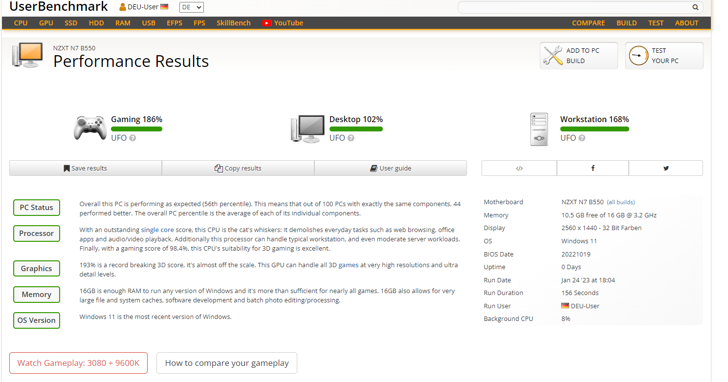

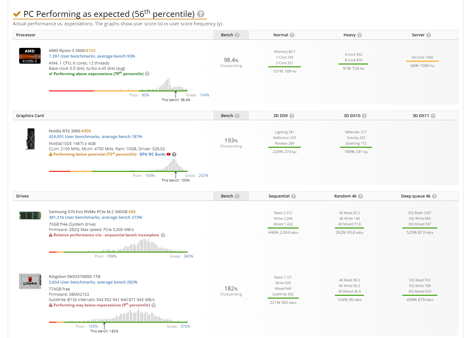

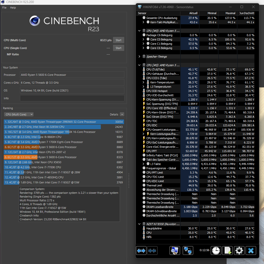

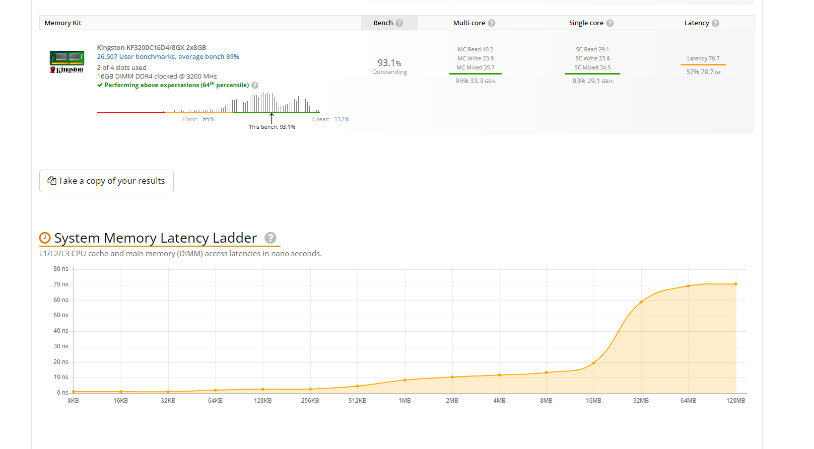

Hallo Leute, danke für die ganzen Tipps. Ich habe jetzt mal einen Run gemacht nach dem ich PBO auf enabled gestellt habe. Das hat dazu geführt das die CPU mit 110 Watt durchgehend versorgt wurde und durch gehend mit 4,45 GHz lief. Leider war das Ergebnis bei CB immer noch nicht ansatzweise dort wo es sein sollte.
Habe eben auch den Userbenchmark laufen lassen hier die Ergebnisse.
